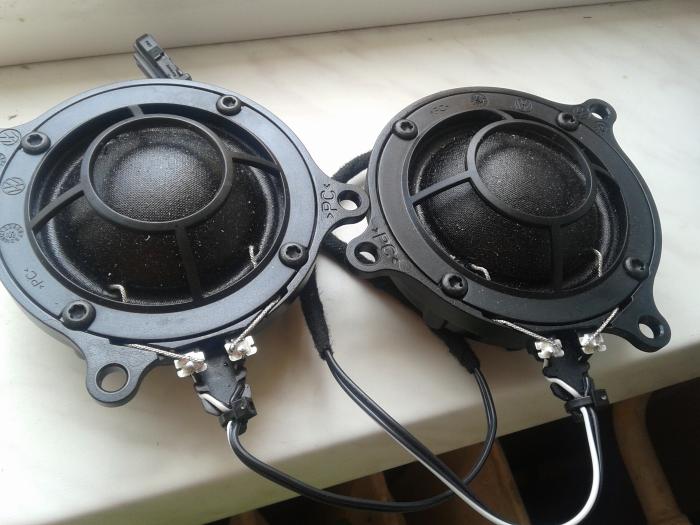

da sa tie to repra pouzit ako vyskovi je to niakeho Wv ale ziadne info som onich nenasiel len ze su 6ohm dakujem a sorac ze som pouzil foto od clena radaman

No jsou to středy, takže dobrej nápad to moc nebude, ale jestli je máš, klidně tě jich zbavím.

domimezo: Právěže jim jde horní pásmo, ale plnohodnotná vejška to není, ale ani střed to není dejme tomu cca 1,5khz až 12khz...co za ně chceš? Jinak je klidně zkus i jako vejšku možná to půjde, ale jsou 2x větší nej klasický vejšky...no.

Scream: nejsou...žádný porno to neni..středy nezahraju v žádným případě...jde o kalotovy měnič od pruměru cca 2" se specifickým určení jinak já je tady prodával dva roky a neštěkl po nich ani pes :-D

No pokud vím, štěkl sem po nich já ale pozdě. Ted zas nejsou. Vím co to je a zajímalo mě jak to měří. Podle mě by to na pásmo 1-4khz mohlo bejt, ale je mi jasný, že to není bůh ví co.

VVV = veni vidi vici, půl roku jsem je měl v autě...hrajou tak od 2,5k z hlasů neni rozumět naprosto NIC! Ale všechno vejš neni zas zlý...jako čistě vejšku jsem je nezkoušel, ale jako střed od 400Hz do 4k je to naprosto nevyhovující.

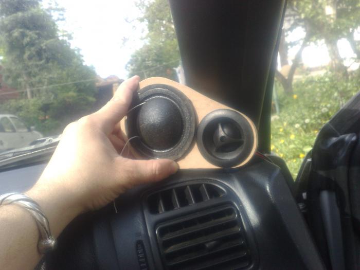

foto k příspěvku  od radaman
