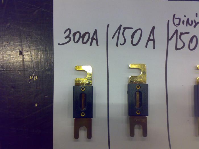

Ahoj,
Chtel bych se podelit o věc,ktera me dost zaujala,nechci delat nejake zavery,aspon dokud to třeba neosveti zkusenejsi a povolanejsi,proto neuvadim výrobce atp...

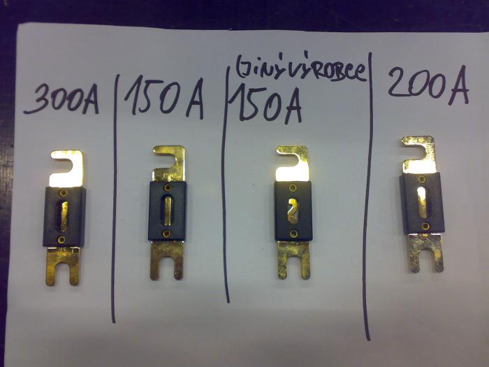

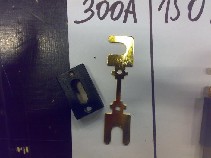

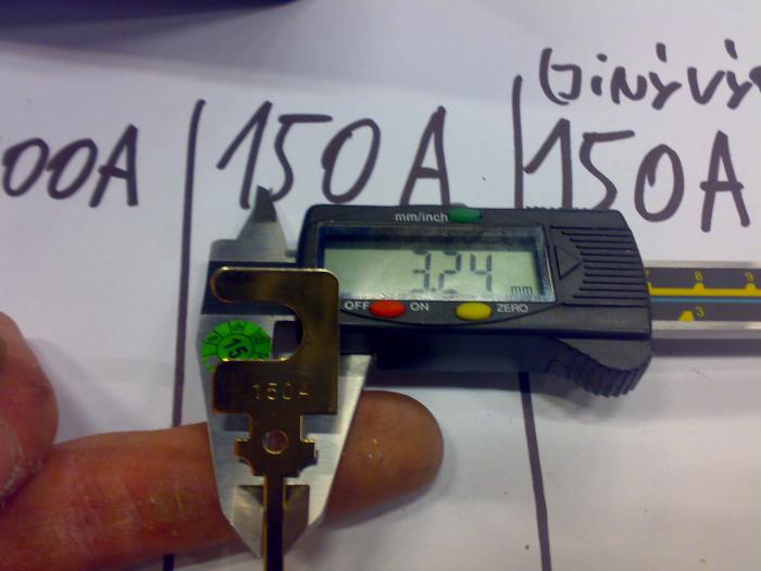

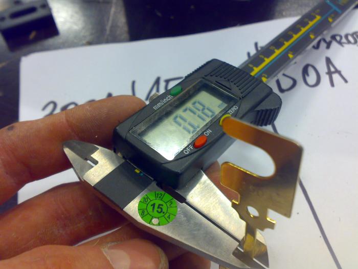

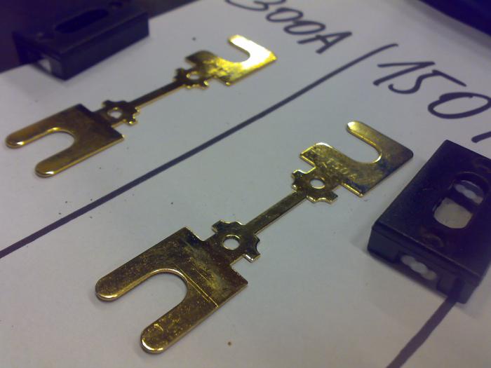

Zakoupil jsem 300A pojistku a uz při prvním zhlednuti se mi ta ,,tavna cast´´,která se ma v pripade problemu prepalit nezdala svou velikosti,tak jsem ji porovnal s druhou 150A pojistkou téže výrobce a po rozdelani viz.foto se ukazalo ze jsou identicke,tak se ptam zda výrobce sidi zákazníka,je to to same stim rozdílem ze na kazde jé vyrazene jen jiné číslo s hodnotou???nebo to stejne není,lisi se to třeba v pouzitem materialu atp...???
1) foto všechny pojistky u sebe(tu 150A pojistka vice v pravo s napisem jiny výrobce jsem dal jen pro další porovnani)protože ji mam doma a tu 200A také,tu pouzivam momentalne a i tam je ta tavna část vetsi jak u te 300A.
ostatni viz foto.
foto k příspěvku  od Jazzy

o 31.01.2014, 14:57 | tappaja
Pojistny podvod! :o))

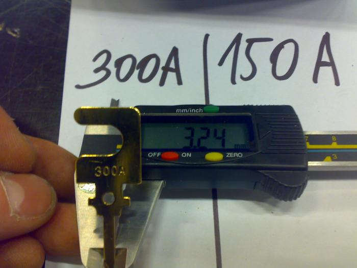

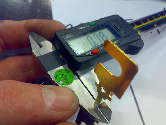

Nelisi se to tloustkou plechu, ze kteryho je to vyseknuty? Muzes to zmerit suplerou?

Ještě dotaz poznáš, z jakého je materiálu? Můžou mít stejné razidlo jen měnit materiál.. Ale to je jen holá spekulace.

myslím že bude potřeba udělat destruktivní test a zkusit změřit proud, při kterém se přepálí...ale když se na to dívám, tak to asi bude šméééé jako prase.
Doufejme, že všechny jsou 150A na ne naopak :)

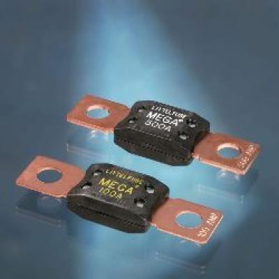

o 07.02.2014, 19:16 | Jazzy
a nejake takoveto poradne masivni medene se tu nedaji sehnat?
