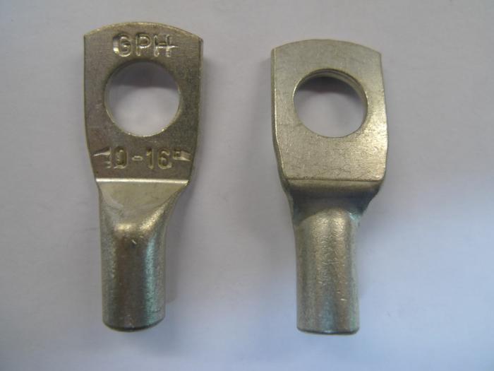

Ahoj kde sehnat takovato oka na 50tku kabel,ale celomedene,aby se daly pouzit pro autohifi?Diky
foto k příspěvku  od Jazzy
o 25.01.2014, 20:52 | Jazzy
nemam namysli presne Oka na fotce,to jen pro predstavu :)
o 25.01.2014, 21:13 | Fonfy
tie na fotke su viac nez vyhovujuce :)

Tak udajne lepsie su tie z hagardu ako tie hollywood.. mam uz tie z hagardu ja doma a vyzeraju fakt kvalitne
o 26.01.2014, 12:43 | CarMedia.cz
Krimpluju Hollywoody každý týden a nevím, jak by mělo vypadat kvalitnější oko.. Zas nějaký žvást, co někdo vypustil, aby se mu něco asi lépe prodávalo.
o 26.01.2014, 14:57 | Fonfy
ja som kupil tieto a su fakt peckove, poradil mi ich clen tu z fora a su lacnejsie ako holl. [ Link ]
o 26.01.2014, 15:36 | tomas.V
Když jsem do toho ještě dělal a v jeden čas potřeboval hromady oček tak v elektru u nás v KH měli pouze galvanicky cínované viz ty odkazy a celoměděné byly o něco dražší míň dostupný
..cena byla snad 50,- za kus a bral sem jich 40ks na montáž do Corsy
jinak jestli je to Hollywood nebo GPH tak je to jedno

ja kupuju tady celo med oka a spokojenost
a jinak to vypada stejne jako ten holywood podle foto a cenove to je obdobne +-5 kč
o 26.01.2014, 23:49 | noclue
vyhoda celomedeneho oka: je cele medene, cize pri dobrom nakrimpovani a dotiahnuti na medenu listu tam nie je ziadny iny kov v ceste...
vyhoda pocinovaneho: neoxiduje, krimpuje sa rovnako ako medene a stoji asi polovicku... ja kupujem klauke v nemecku naposledy po cca 0.8€
