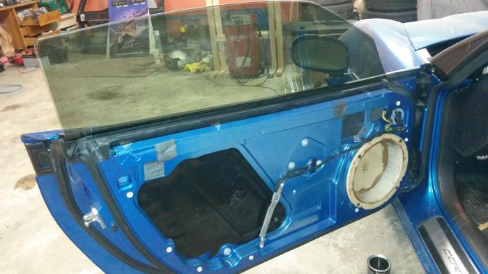

máte někdo dobrý tip na 13-16cm středobas, který by zahrál ve 3 litrové uzavřence?
díky!
foto k příspěvku  od pesa

Takze se asi vsichni shodnem, ze 3l je sakramentsky malo, takze jsem dostal doporuceni vyzkouset imitaci virtualni ozvucnice Rain Stop: [ Link ] a pouziju 15 cm scan speaky illiminator... co jsem mel v Zetku...
2kubiik: mozna prave proto, ze chci uzavrenku.... :-) totiz, tlumit dvere v corvette je hovadina. Nedosahnes niceho, krome vyssi vahy a vetsich problemu...

pockej, jako misto uzavrenky tohle? Tak to pak bez tlumeni bude zas napytel.
nebo do teto ozvucnice za repro? A nebyly nahodou ty SS moc hluboke? :)
