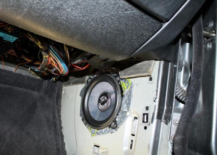

o 28.02.2014, 14:00 | Marda
E36 Cabrio to ma vyreseno naprd, ale co se da delat, i tak se z toho da dostat celkem hodne slusnej zvuk :-)
foto k příspěvku  od Marda

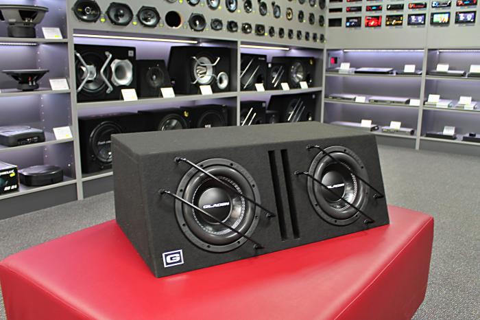

o 28.02.2014, 14:28 | Marda
předchozi fotka je z instalace - [ Link ]
do sveho jsem si vymyslel box takhle ---
