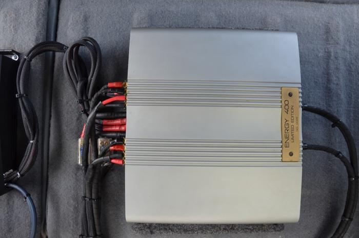

Tak, nu ... jak začít. Je to v prdeli. Zapojil jsem tuhle zlou věc: Becker Energy Limited Edition 400 sn: 0026/1500 a nemít aspoň trochu rozumu, asi bych dnes v autě přenocoval. Je to strašidelný jak to hraje. Já jaxi nemám slov. Takže vše znovu. Je to v prdeli, v prdeli, v prdeli. TUS započal. Můžeme začínati zaklínati.

o 12.01.2014, 22:08 | *konny*
Vím jak hraje (ten Becker), hrál jsem na něj cca 2 roky tehdy ještě v Mazdě :-D.

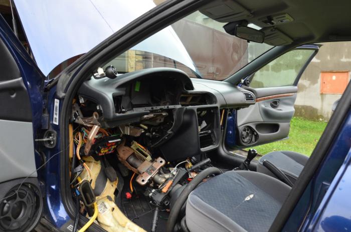

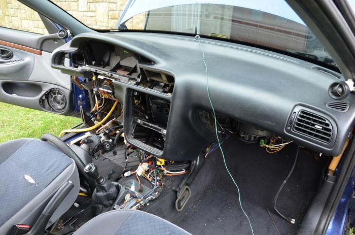

o 19.01.2014, 15:48 | Milhauzz

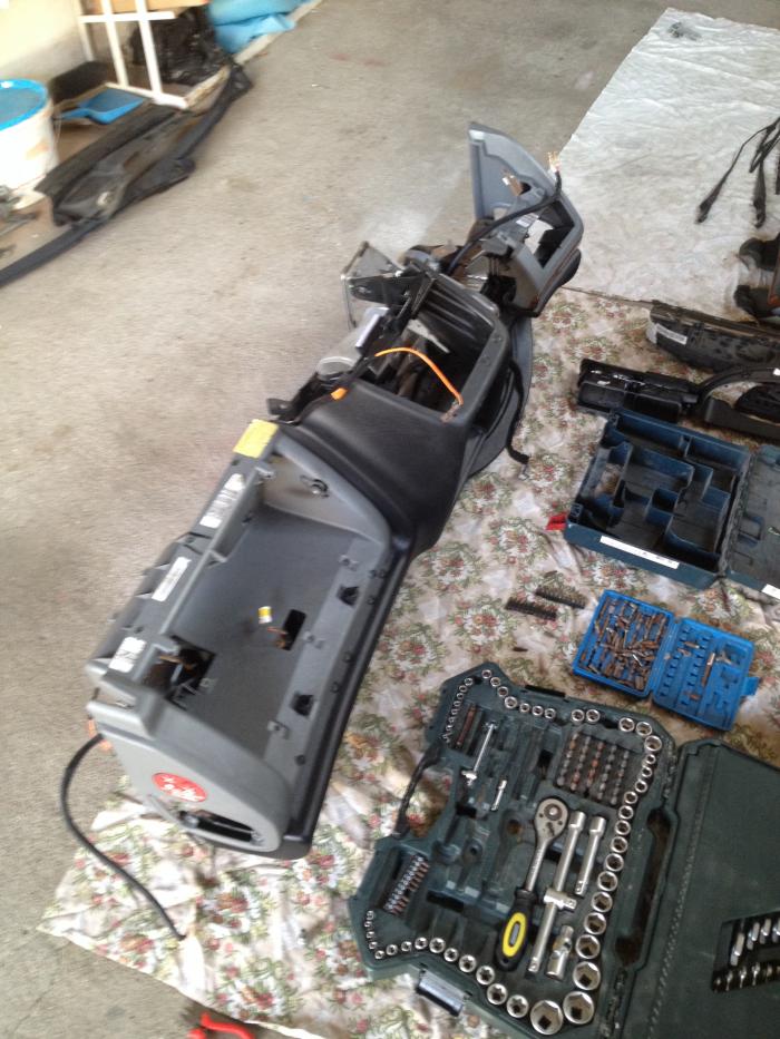

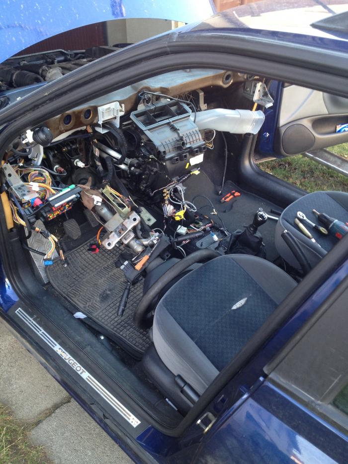

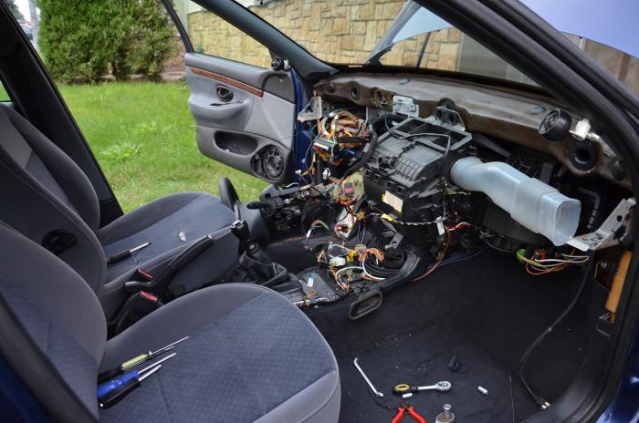

Tak sem dneska nelenil, aby dostal fullrange použité jako středy ven, musela jít i palubka pryč. Nicméně po hodině a půl byla pryč.
foto k příspěvku  od Milhauzz
o 19.01.2014, 15:49 | Milhauzz
Mrcha jedna :)

Fullrange jsou na testovacích pozicích. Testuju jak in-axis tak off-axis. Vršky tam sou, cinká to. Jen ten Becker je teda bezedná potvora, protože sem pro dnešek hluchej. A budu muset přetlumit dveře. Neskutečný, co opravdových 100RMS dokáže. Uff ...

o 20.01.2014, 10:02 | Milhauzz
Palubka je v pohodě, žádný pasti, ani volant nemusí jít ven, takže to jde. Sice stěrače dolů a ty plasty pod něma je taková ta blbější práce do které se moc nechce, ale dá se to.

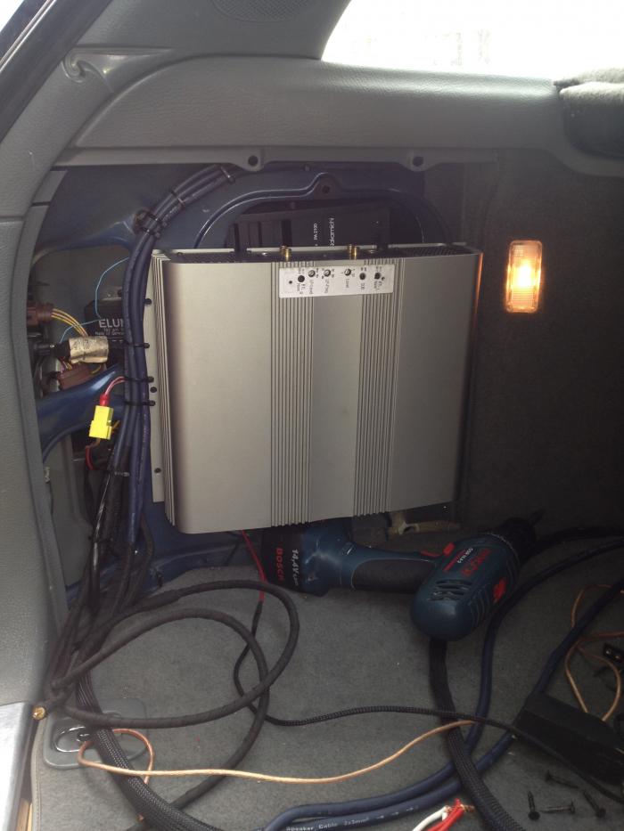

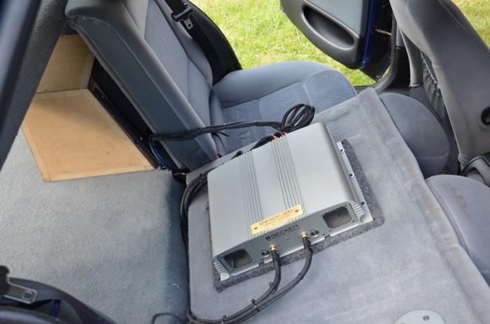

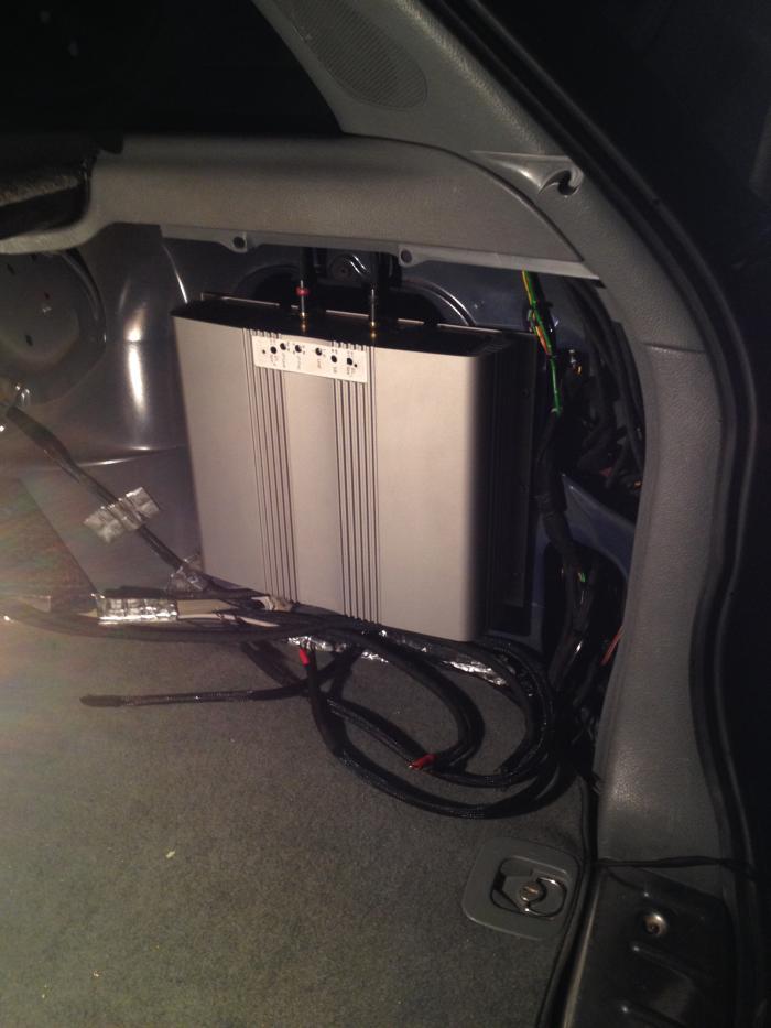

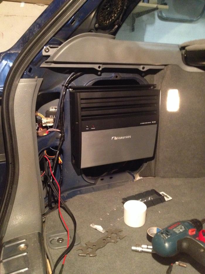

Nakonec Naka šlo nad bočnici. Výhodou jsou volná záda a přichycení 4mi metrickými šrouby. Takže chlazení i pevnost uchycení vyřešena. navíc si myslím, že je to celkem hezký zesík, ochrana kabelů je vyřešena hliníkovým krytem. Trošku sem to musel překáblovat, ale je to funkční, bezpečné a pevné. Jediné co, tak budu muset nějak "vyhezčit" to okolí. Buď předělám origo kryt, nebo okobercuju nějakou tenkou MDFku. Uvidí se. Ještě tam clomá nějaký kabel, ale je to stále ve fázi rozpracování.
o 10.02.2014, 09:32 | Milhauzz
4 kanál Becker bude zatím asi v této poloze. Zatím je provizorně chycen na samořezky, ale mám v plánu dát uchycení na metrické šrouby. Za něj jsem na původní zástavbě nechal rozvodné bloky, protože tahle potvora má dva zdovjené terminály na napájení. Délka od rozvodného bloku je krátká, takže není třeba pojistek. Zatím je to jen technlogické demo, vše budu pořádně fotit až na finální kabeláži. Ještě to bude chtít trochu té bižuterky, flexo, dutinky, však to známe. Nicméně tedy po dvou týdnech urputného přemýšlení jsem došel k tomuto uchycení protože:

o 10.02.2014, 17:58 | MARWiN
koukám že ten becker je docela macek velikej teda... to se ti jako vejde oba zesilovače schovat pod tu origo kapsu?
jinak samo pěkný a pečlivý jako vždy :)
o 11.02.2014, 08:05 | Milhauzz
MARWiN: jo, je celkem bachratej. Právě že pod kapsu se nevejde, budu to ještě muset nějak vymyslet. První priorita je funkčnost a čistota instalace, design až posléze.

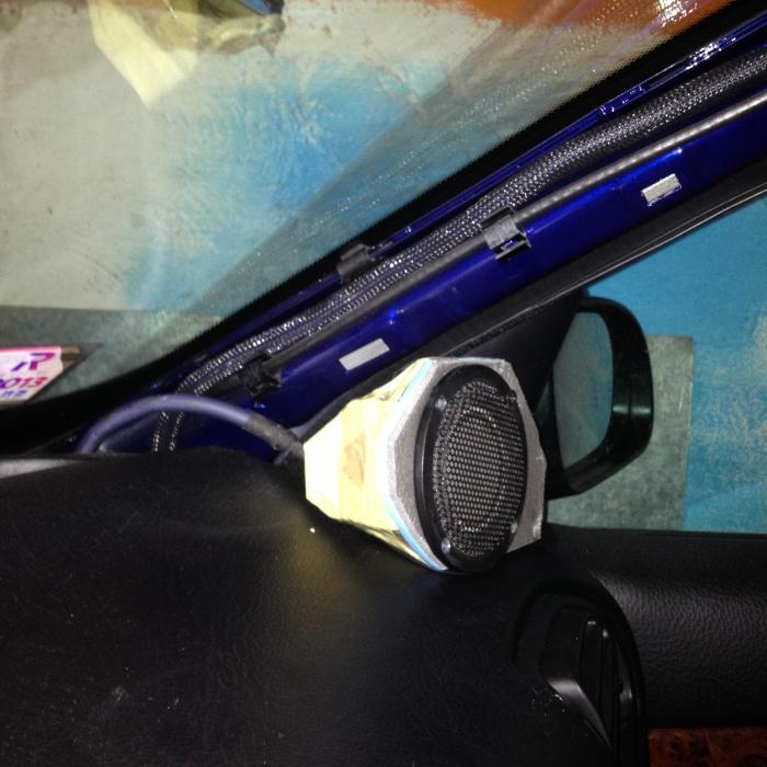

Takže, dal jsem do dveří Elaty, výšky do původních pozic na A sloupky. MT23 jsou trošičku menší než výškáče MA CK6 Stage 3, tak jsem nemusel dlouho laborovat a pustil jsem se do poslechu a testování. První tóny se nesly v duchu zklamání. Uječenost. Asi podobně, jako vznikl pojem "uječená Alpina" (míněno teď HU). Přemýšlel sem, co se děje. Buď hlasitostí, protože Elaty se musí poslouchat hlasitě, jinak je to o ničem a tím i tak trochu padla jemná dynamika, což mě sere, ale druhak sem si taky říkal, že je tohle impuls, který pustí sled událostí na které bych se měl zaměřit. Ona ta uječenost se obejvovala spíše u kytarových věcí. "Velký střed" se nekonal, původně sem se obvinil ze zbytečně vysoké děličky, ale laborování s frekvencemi od 4Khz dolů až na 2,5 při 24db/oct jen hýbalo se scénou nahoru a dolů. Pak jsem zkusil ekvalizaci směrem dolů. Následně stáhnutí 5kHz o -2dB bylo to pravé ořechové. Uječenost zmizela. Kdo ví, co je v řetězci špatně, ale jako neslabší článek teď považuji HU Pio80PRS. 4
Scéna je přesně tam, kde má být, tedy zatím za použití sfázování svinovacím metrem a drobných ladění dle sluchu. Až bude čas na měření, bude to zase o level výš. Takže s šířkou scény a focusem jsem nadmíru spokojen. Horší je výška scény. Ta se ale vyřeší možná (hehe možná) jiným umístěním a směrováním výšek.

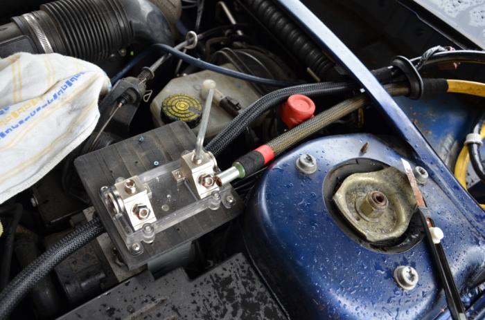

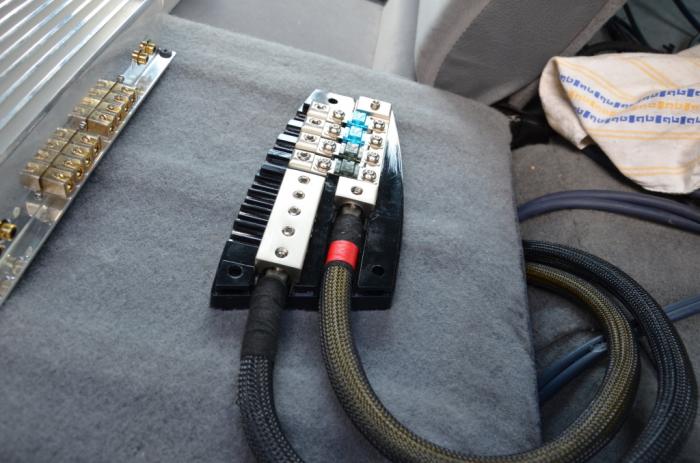

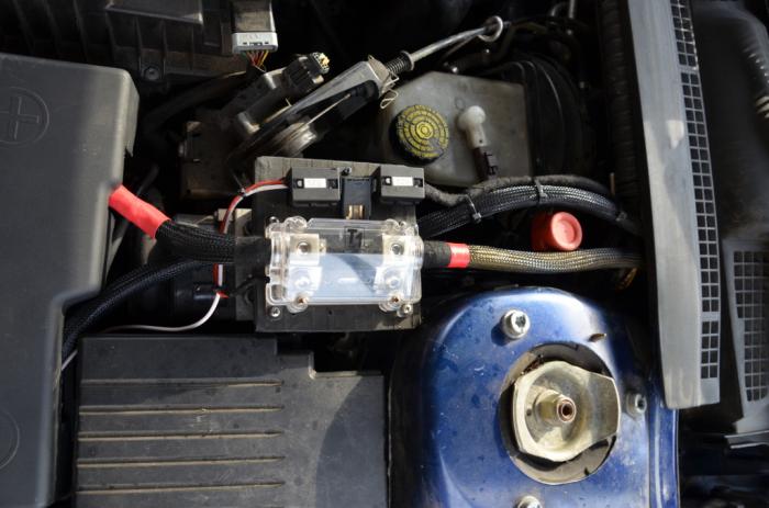

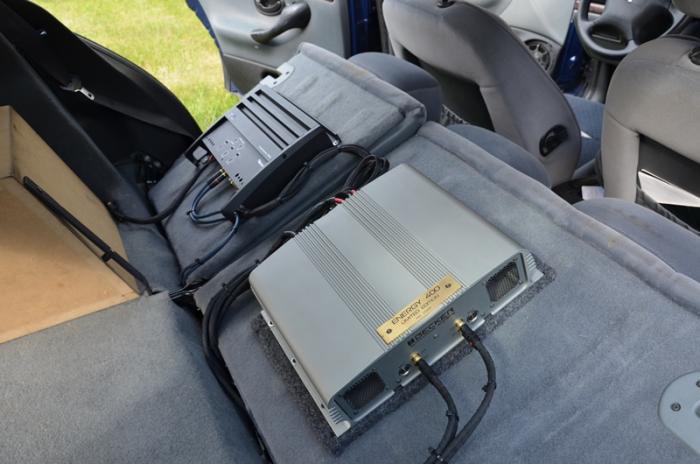

o 03.06.2014, 18:13 | Milhauzz

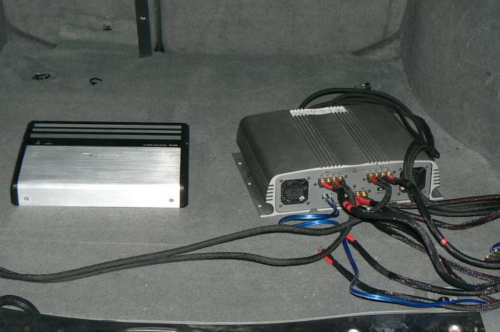

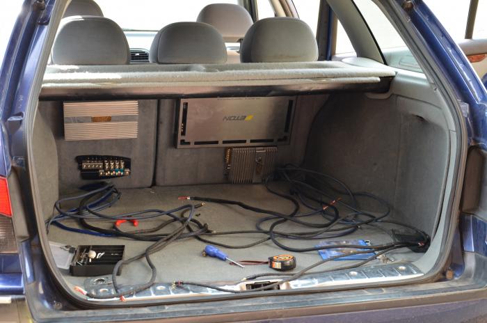

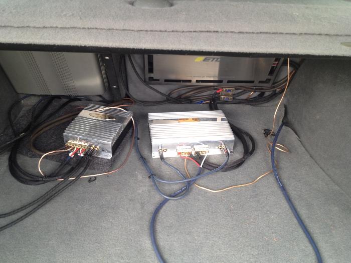

Tak to trochu oživím. Připraveno na sezónu. Zbývá dodělat hromadu detailů, nicméně je to funkční.

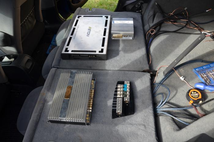

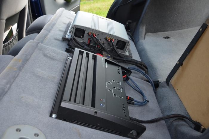

Umístění zesíků. Becker je na očalouněném dřevě, abych zamezil jakémukoliv elektrickému kontaktu šasi zesilovače s kastlí.

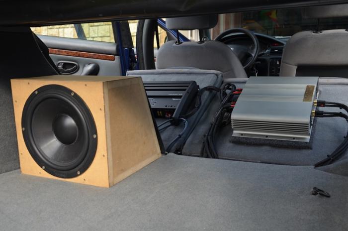

Pohled z kufru.

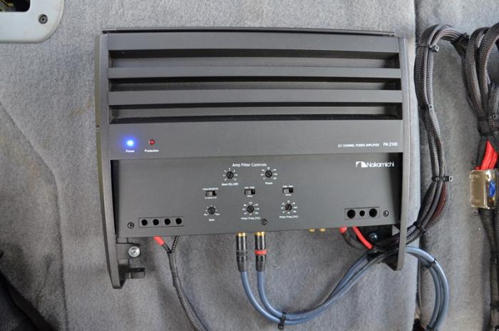

o 03.06.2014, 18:15 | Milhauzz

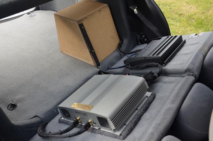

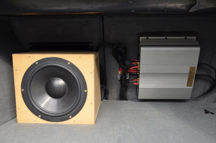

Nakamichi PA2100 v můstku na woofer. Infinity Beta TEN snese max 250RMS, tento má naměřeno v můstku 410RMS, takže je "přemotorováno" :)
Mno jo, milášek ....
Jak to vešlo, tak to tam je ...
o 03.06.2014, 18:16 | Milhauzz
Kufr musel zůstat funkční, proto je kabeláž volně. Ač to tak vypadá, zesík se wooferu nedotýká.

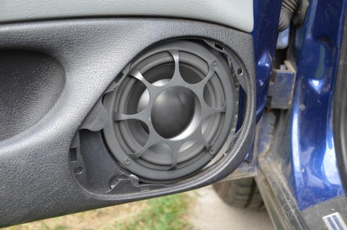

o 03.06.2014, 18:33 | Milhauzz
Ve dveřích Elate. Menší výkon Beckera nahrazuje jeho mistrovksá kontrola. Já myslím, že se to poslouchat dá :)

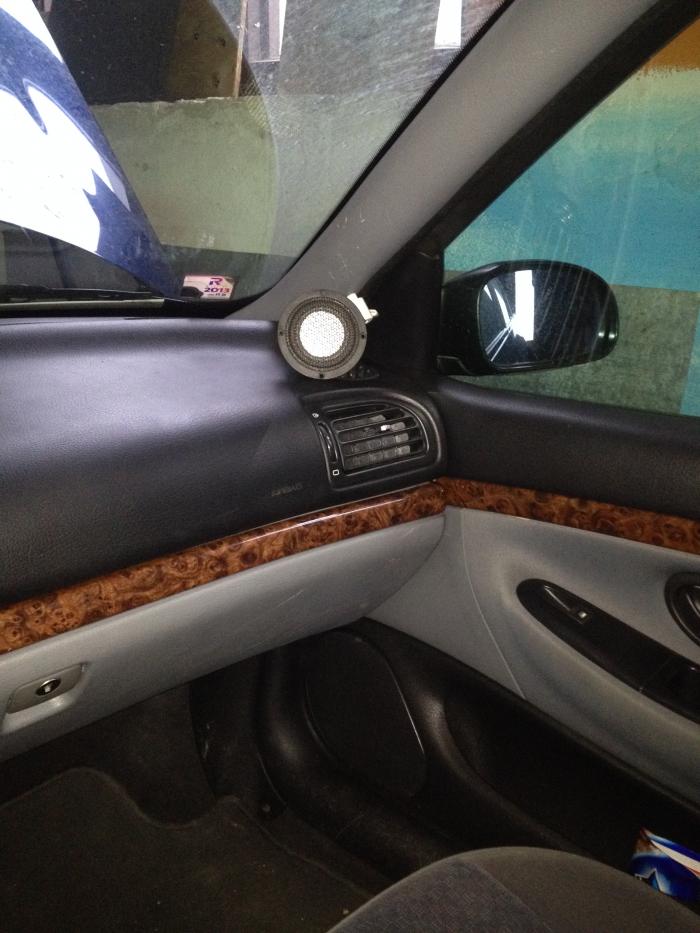

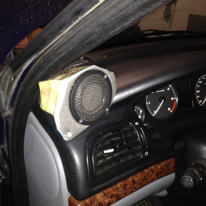

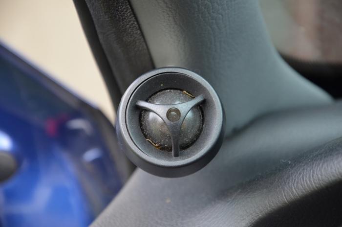

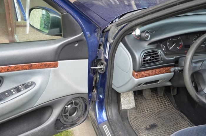

Výškáč MT23, zůstal v domkách po jiných výškách. Designová úprava později (zda-li vůbec).

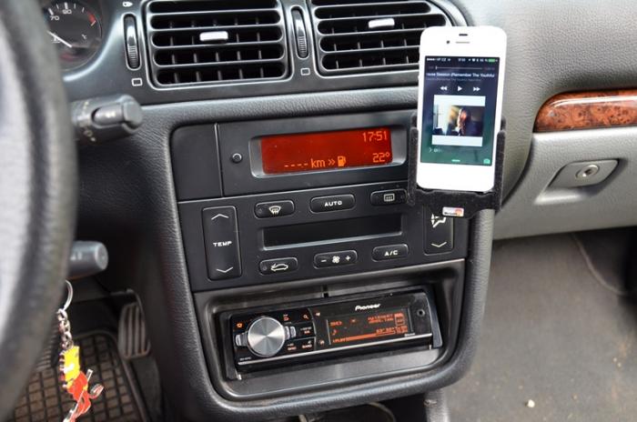

K rádiu přibyl aktivní dock na iTelefon spojený s jedním USB od Pio na poslouchání blbin nebo mluvenýho slova. A halvně taky na nabíjení.

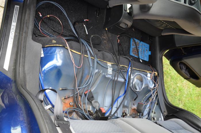

Takže zbývá umýt, uklidit, povysávat. Naladěné je si myslím dobře. OEM kryty ze dveří sem sundal po přečtení Ivlsového příspěvku. Někdy může hrát velký vliv psychoakustika, ale některé detaily se rozjasnili. Uvidím, jestli s dveřma něco vyvedu dál, aby to nebylo jako pěst na oko, ale v dohledné době asi ne. Ono je tam více dodělávek jak je vidno, výškáče že ... potáhnout bednu že ... a tak dál a tak dál ... pořád je kam jít.

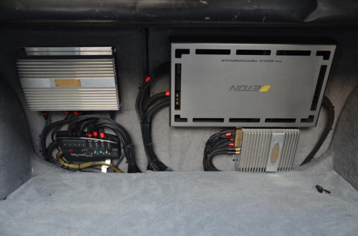

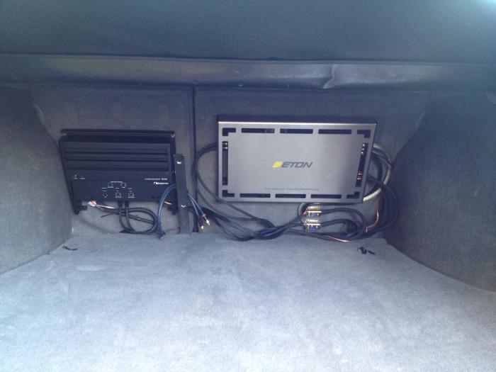

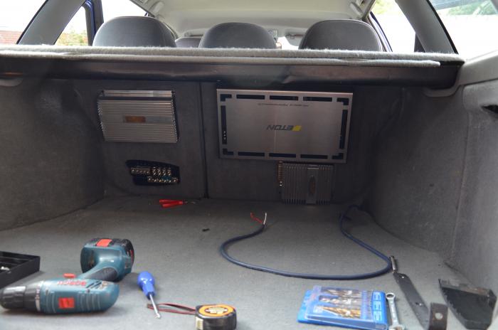

o 18.08.2014, 10:32 | Milhauzz
Takže změn je více, zatím testlab jako prase. Becker odstaven, Genesis ho vystřídal. Uvidíme. tenhle týden palubka dolů, přetahat napájení na 50qmm pro plus i mínus, nainstalovat Audison Connection rozvodný blok, použít dutinky, nějaký flexo a tesa pásku, trošku poladit detaily a bude to. Dva dny práce a hotovo. Šak co, je jen pár dní do srazu :)
o 18.08.2014, 10:48 | swep
prosím o bližší info o zesilovačích co jsi aktuálně použil, děkuji
o 18.08.2014, 11:09 | CHUROS | Upraveno: 2014-08-18 11:10:07
Ty vole, tebou ty pardubky pekne zahejbali :-)
A genesis, moje srdcovka, na to jsem zvedavy :-)
o 18.08.2014, 11:34 | Milhauzz
swep: Genesis Stereo 60 na výšky, Genesis Dual mono DM200 v můstku na woofer. Eton PA1600.2 na středobasy.

Včera taková přemýšlecí chvilka ...
o 19.08.2014, 07:59 | Milhauzz
Holt Eton musel jít hlavou dolů ...
o 19.08.2014, 08:00 | Milhauzz
Co je lepší? Bordel pod sedačkama ....
... nebo v kufru? :)
o 19.08.2014, 08:01 | Milhauzz
Woofer v kastlíku.
o 19.08.2014, 08:02 | Milhauzz
Možná se zdá, že je to hnusný v tomu kufru, ale chci zanechat sklápěcí obě sedačky - jeden nikdy neví. Ono se to i lépe šteluje, je krásný přístup ke gainům a k terminálům. Uvidíme jak to celé dopadne. Jen nevím, jestli to do pátku stihnu, protože do toho i maluju ložnicu a chybí čas :(

Tak dneska hurá akce. Palubka dolů. Prostupy pro napájecí kabeláž mám pod oknem, no dobře mi tak, ale tahám dvě padesátky, tak je to snad naposled :)
Zítra den dovolené, tak to dotáhnu do konce, fotky budou :) A v pátek Křivka, to je kuva skoro za pět minut dvanáct.

o 21.08.2014, 21:31 | Milhauzz
Tak ráno vstanu a myslel sem, že mě jebne. Den dovolený kvůli instalaci a ono si prší :( S autem popojet nejelo, protože mu chybělo práv věcí, třeba volant ... :) Nicméně sem začal očistou. Jak se říká, čistota půl zdraví.

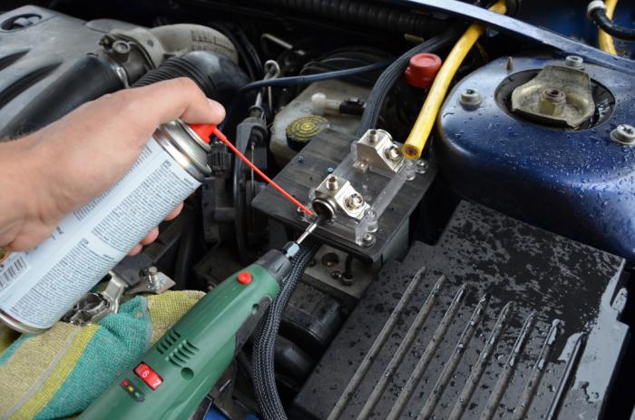

Takový minikartáček co udělá megaradost. U všech RCA zdířek i na zesilovačích jsem použil čistidlo kontaktů, tenhle kartáček a stlačený vzduch ve spreji.

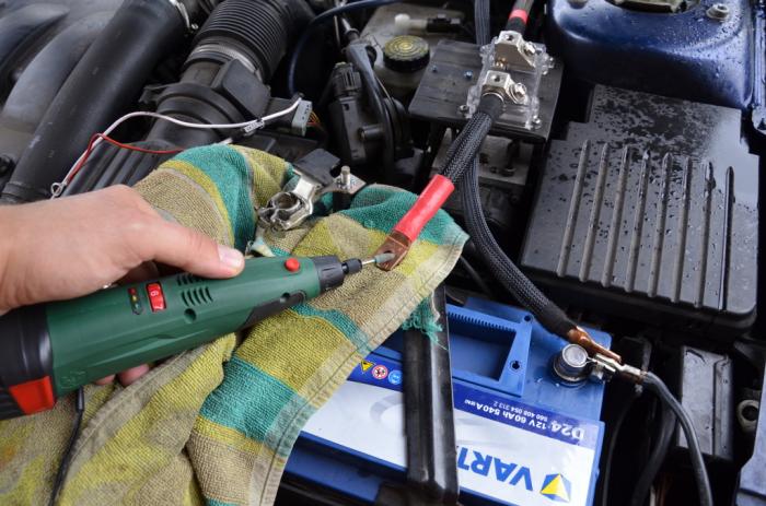

Proběhlo i leštění napájecích ok.

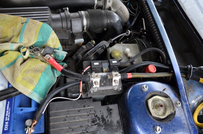

o 21.08.2014, 21:38 | Milhauzz
Napájení se začíná rýsovat. Vedle hlavní pojistky je zvlášť napájení pro autorádio. Nevěděl sem nejřív čím to uchytit, pomohli nakonec dva feriťáky z IT "skladu".

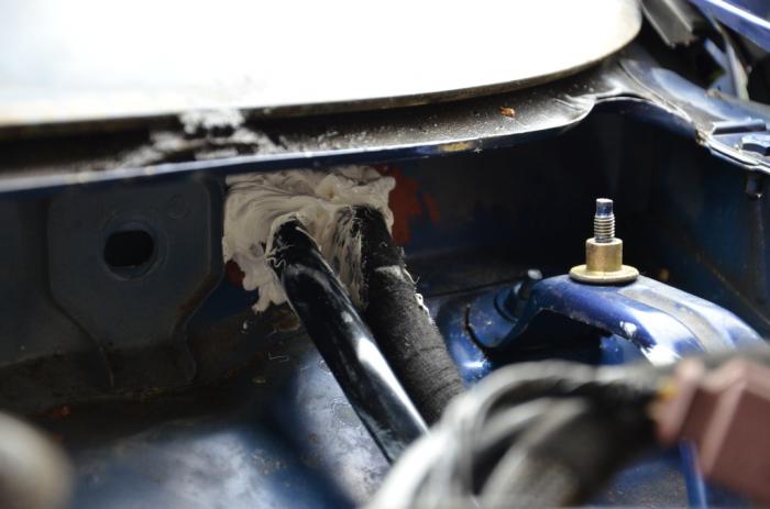

Zapoměl sem vyfotit plastový průchodky, ale co, stejně už nejdou vidět. Tmel pro vodotěsnost spoje.

A všechno tohle vlastně kvůli tomuhle. Dotáhnout 2x50qmm dozádu. Tak si skromně myslím, že od napájení mám i nějakej pátek klid.
o 21.08.2014, 21:46 | Milhauzz
Všechno to odutinkovat, oflexovat, označit, očistit, odmastit ... nějakou dobu to zabralo. Není to sice nic výstavního, spíše šlo o funkčnost a spolehlivost zapojení. A tak budiž, není to sice jak z kuchyně Noclue, Hifimaniaka, Marťase nebo Aleše, ale řekněme na designu můžu vyšívat mimo sezónu. Ale on stejně zase přijde jinej zesík jak se znám, takže vše znovu hehe :)
