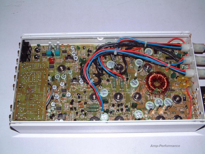

Prosim o radu mam zos Audio Art 260.6XE nakolko je to uz starsi kus tak uvazujem nad vymenou kondenzatorov ale neviem ci nespravym blbost ked ich vymenim za niake neznackove co sa daju bezne kupit v elektro a podla vas ktore by bolo dobe vymenit

o 11.01.2014, 23:24 | 1kw
NIPPON CHEMI-CON případně Rubycon, Nichicon, Samxon ...

o 12.01.2014, 09:25 | Pavel 528
pokud je chces menit,vymen ty velky ve zdrojovy casti
o 12.01.2014, 11:06 | Milhauzz
Mno, já bych použil IT pravidlo: Neopravuj, co není pokažený :)
Máš vizi, proč měnit kondíky? Nerýpu, sem zvědavej.

o 12.01.2014, 14:02 | domimezo
Pavle dakujen.rocco presne tak jak pise Tommy su to super zosiky a tento este vie aj aktv a mam snim ozvucene cele auto tak ze ziadnom prípade nechcem menit radsej vymenim tie kondiky nakolko to uz ma svoj vek a myslim ze stym nespravim nic zle
o 12.01.2014, 14:49 | Pavel 528
dej je na 105stupC
o 14.01.2014, 12:45 | noclue
dolezitejsie ako vymenit, je dobre to naletovat naspat... takze ak nie si skuseny, tak radsej niekomu ako siggy...

o 14.01.2014, 22:14 | domimezo
letovanie nie je problem uz su skoro vymenene a aj naletovane tak ze zajtra ide naspet do auta inak dik za rady
