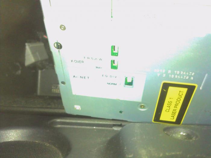

o 08.01.2014, 18:01 | kiklop32 | Upraveno: 2014-01-08 18:01:43
Tak stačilo přepnout. Akorát jsem koukal na ty ostatní a jsou tam další dvě díry pro přepínač. Jeden je bez popisu a druhej je popsanej jako F/R/Sub a 3Way, ale přepínač tam není. Je vypadlej nebo tam být nemá?
Díky

o 08.01.2014, 18:04 | MARWiN
takhle z tý fotky prd poznám, ale přepínače to má IMHO všechny, jenom nemají "páčky", ale když tam strčíš malej šroubováček nebo něco, tak to jde normálně cvaknout

o 08.01.2014, 18:20 | kiklop32
no z toho co šlo vidět, radio v kastlíku, musel bych vše odpojit což se mi teď nechce, tam opravdu nic není resp. nic co by šlo šroubováčkem cvaknout. Ale o víkendu mrknu pořádně. Na co je teda ten vrchní bez popisu?

o 08.01.2014, 18:54 | Davados
bavíš se o tom bez popisu nebo že tam nemáš ty přepínače Ai-net,
a 3way?
o 08.01.2014, 18:55 | Davados
resetoval si po přepnutí?
o 08.01.2014, 19:11 | kiklop32
Ten bez popisu bych viděl, že je jen díky společnému tělu s jiným radiem co to má nebo? Přepínač Ai net tam je, ten sem přepnul, při odpojeném rádiu z ISO konekotue, takže reset byl a už to hraje OK. Ale u 3 Way / passiv ten přepínač není.
