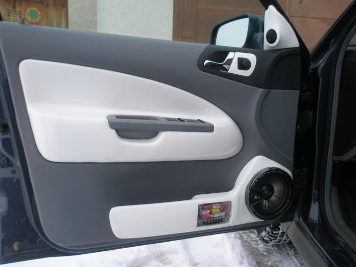

samo vytlumený dveře , podložky z MDF a laminát
foto k příspěvku  od jura.j

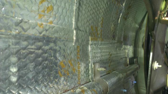

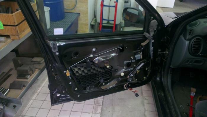

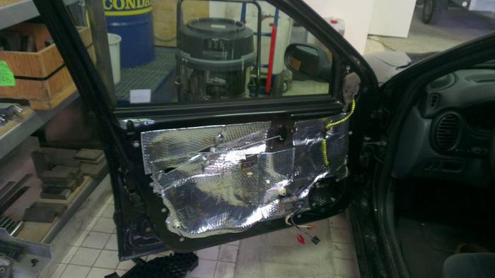

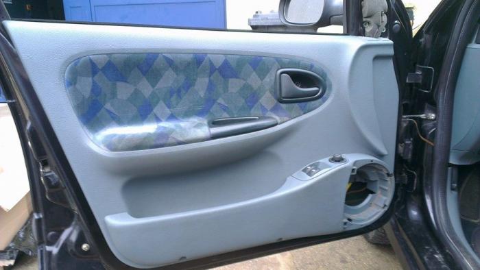

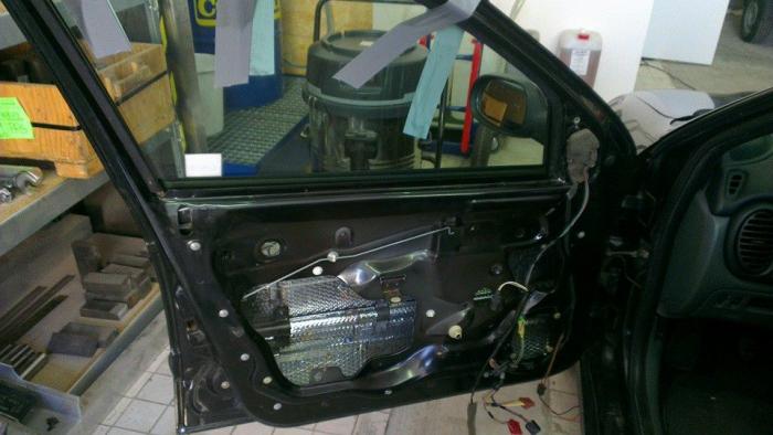

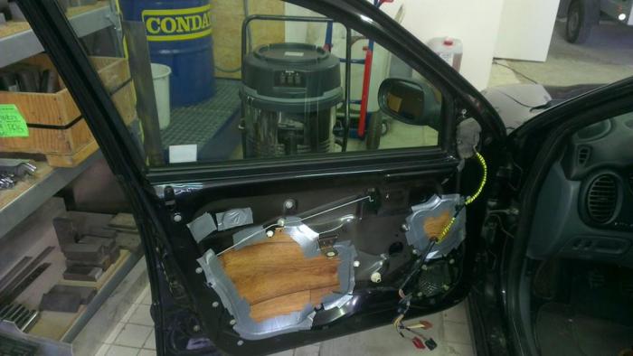

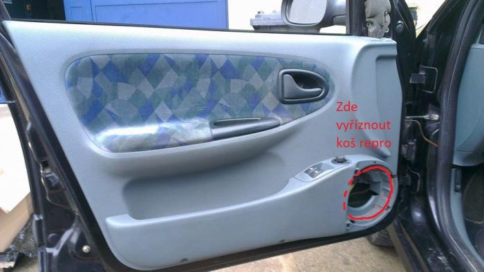

Už to je nějaký pátek a dnes při promazávání telefonu jsem našel tyhle fotky. Možná to bude pro někoho užitečný :)
foto k příspěvku  od Loader
o 07.05.2015, 18:59 | Loader
o 07.05.2015, 19:00 | Loader
Na "ucpání" děr, jsem použil lino.
o 07.05.2015, 19:03 | Loader | Upraveno: 2015-05-07 19:05:57

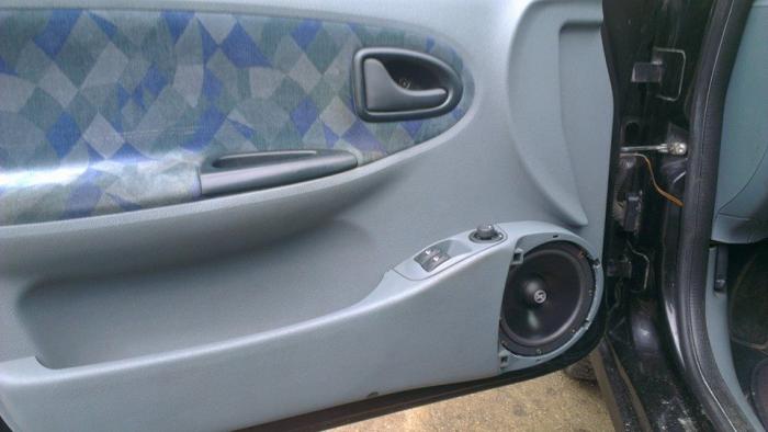

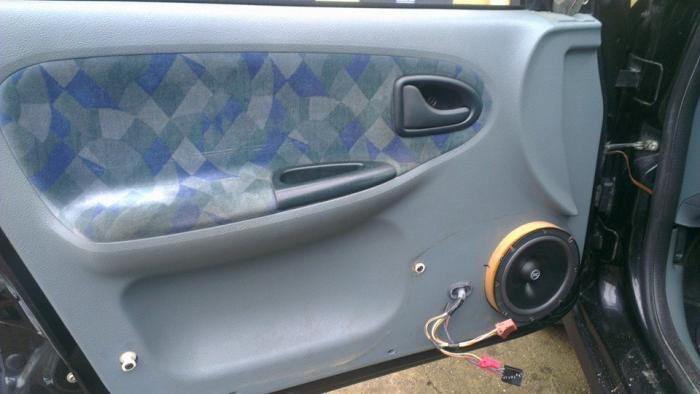

o 07.05.2015, 19:06 | Loader
Po dopasování \"dveřní kapsy\" s dírou pro repro, doporučuji ji přítáhnout šroubem v levo-nahoře/dole od repro, jinak kapsa občas \"drnčí\" tím že už není pevně přichycena po odříznutí toho držáku původního repra.
