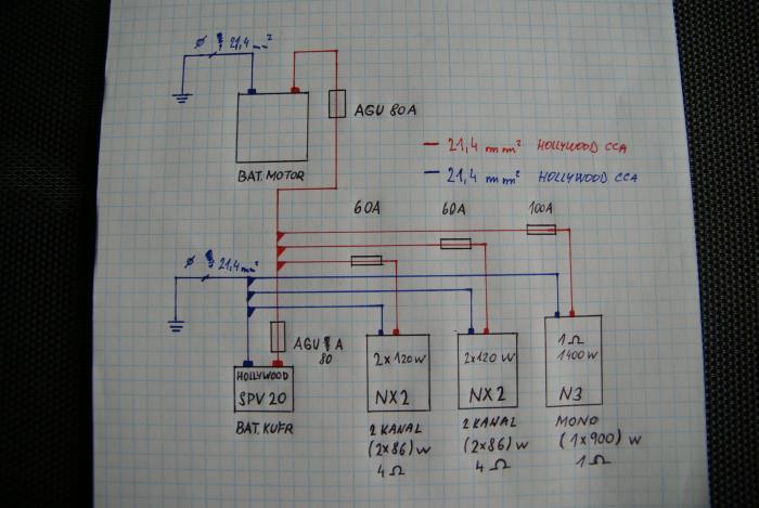

Zdravim,poradí někdo jestli je napájení z obrázku dostatečné a případně mě opravý???
Jen dodám že se jedná o digitální zesilovače Massive Audio a hodnoty v závorkách jsou naměřené rms.
Nechci to na žádné soutěže,jen pro sebe,ale nechci vyhořet,ďekuji..

Mezi baterky dej oboje pojistky shodné, čili 80A. Pojistkami jistíš jen ten kabel, nic víc.
Mezi SPV 20 a zesilovači dávat pojistku musíš i nemusíš. Záleží také trochu na vzdálenosti zesilovačů od baterie. Pokud je budeš mít do 20-30 cm, tak to není nutností, osobně bych je tam ale také dal. Něco jako je [ Link ] a do ni 60, 60 a 100A pojistky, nebo udělej každou větev zvlášť jištěnou standardním pouzdrem např. [ Link ] a do nich klasické skleněnky. Kostry od zesilovačů přidělej na minus k SPV 20.
Pruřezy minus = průžezům plusu. Čili pakliže máš všude 21.4qmm kabel, tak ukostření ke karoserii udělej stejně.

Děkuji za reakci,takže pojistky mezi baterkama jsou mi jasné.Vzdálenost mezi spv 20 a zesilovačema bude cca 40-80cm max.Může sloužit ta spv20 jako distribuční blok?Není to moc 3 větve na jeden kontakt,přímo pod šroub?A tedy každou větev 60,60,100A pojistka.Může mít - té spv20 více než metr na kostru?

Můžeš dát pod šroub 3 oka a jistit to pak každý kabel zvlášť, to není problém. Může tedy sloužit vlastně jako distribučák. Kostra samozřejmě čím kratší, tím lepší, ale cca metr tomu neublíží.

Takhle tedy ok?

na co ti je 100A pojistka u monobloku, když je před ní 80A mezi pojistkama?
mělo by to význam, kdyby jsi to táhnul samostatně přímo z baterky
o 04.01.2014, 11:58 | Avenger87nasrat
hotdog- takže dát taky 80A?

Je fakt, že to máš rozkreslné tak, jako by si chtěl na tu hlavní větev, kterou propojuješ baterky, dávat distribučák a na to pak pojistky. Předpokládám ale, že to máš na mysli tak, že prostě propojíš baterie a pak každý plus od zesiku okem napojíš na plus baterie SPV20 a na daný kabel dáš pojistkovku s pojistkou. Pak to odpovídá.
o 04.01.2014, 12:18 | Avenger87nasrat
přesně jak píšeš Revilo tak jsem to zamýšlel.Ty 3 troj-úhelníčky mají znázorňovat kontakty spv 20.Koukám na tvé stránky a ty skleněnky od sinuslive se dělají jen do 80A.

pokud od te druhé baterie vedes nejake 21qmm kabely tak bys mel jistit pokud se nepletu max 100A cili na kazdou vetev stejne hodnoty

zesilovace mají svoje pojistky ze?Pokud ano tak na kabely ke vsem zesilovacum stejne hodnoty pojistek
o 04.01.2014, 13:15 | Avenger87nasrat
No ty dvoukanaly mají 1x40A a ten monoblok nemá na sobě žádnou pojistku

jako z meho pohledu je nesmysl davat ke kazde baterce pojistku o hodnote 80A a pak dalsi pojistky ke kazdmu kabelu k zesiku a jeste jsou pojistky na zesikach...
propojil bych baterky 35mm kabelem s pojistkama min 100A a pak natahnul ke kazdemu zesiku od te zadni baterky 20mm jiz bez pojistek

pokud mono nema pojistku,tak dopocitat a dat ji tam do cesty

je o to,ze hlavni pojistka k baterii by mela byt souctem pojistek vsech zesiku...

Rozumim tomu spravně že když to budu mít tak jak je to kreslené tak akorád budu pořád měnit pojistky???
o 04.01.2014, 13:59 | Pavel 528
asi nebudes,pac se to nejak rozdeli mezi ty dve baterie a ty dve pojistky a nebere to vzdy maximum...
o 04.01.2014, 14:02 | Avenger87nasrat | Upraveno: 2014-01-04 14:03:24
Je to tedy použitelné?A zahořet bych neměl ne?
o 04.01.2014, 15:10 | CarMedia.cz | Upraveno: 2014-01-04 15:12:16
Pavle pojistkama jistíš kabely a ne spotřebič (samozřejmě pokud nemá zesilovač svoji pojistku, je to věc jiná). Pojistky tedy určuješ na základě průřezu kabelů a kabely určuješ na základě spotřeby zesilovače. Jde to tedy ruku v ruce.
K zesilovačům bych vzadu nedával pojistku pokud by byl do těch 30 cm. Pokud má zesilovač na sobě 40 A pojistku a je k němu 21.4qmm kabel, který přenese 100A, proč nedat 80A a i třeba 100A?. 80A je tedy naprosto v pořádku. Navíc trochu omyl je součet pojistek u hlavní baterie. Pokud máš nataženou 21.4qmm kabeláž a na zesikách např. 60, 60 a 80A, tak jako hlavní pojistku přeci nemůžeš dát 200A (což odpovídá součtu), pokud ten kabel je schopen přenést 100-150A, pak už se hřeje.
Je to prostě tak, jak jsem psal rovnou nahoře. Na větvích samozřejmě nemusíš mít stejné hodnoty. Když máš na zesikách 40A, tak dej 60, 60 a 100 a máš klid. Musíš mít stejné průřezy kabelů, ale hodnoty pojistek mohou být odlišné.

jo,ale nemuzes dat 80A pojistku pro 3 zesiky,ktery pak maji dohromady odber 150A...
v tom pripade ma slabej kabel,pokud je nekde v tabulkach,ze max pojistka pro 20mm kabel je 80A
pokud bude vyuzivat ty zesik na maximum,pak by mi pojistka praskala,ale jelikoz tam ma v podstate dve,tak se to nejak rozdeli a bude to jako 160A pojistka

Pavel ale on pise ze pripoji zosiky priamo na srob zadnej baterky cize tu 80A poistku obchadza a tym padom mu ani nikdy nezhori.Aby zhorela musel by mat taky odber aby z prednej baterky do zadnej muselo trvale tlacit cez 80A
o 04.01.2014, 16:26 | Pavel 528 | Upraveno: 2014-01-04 16:27:34
aha,ja koukam na ten prvni obrazek,tam to jede pres pojistku
o 04.01.2014, 17:16 | CarMedia.cz
Aha, tak proto si nerozumíme. :-) Já jsem si říkal, že už nevím, jak víc tě přesvědčit. :-)

mě bylo divný že by pavel psal nějaký nesmysli :-))) nákres je trochu jinak než to chce avenger udělat. taky mi jirka hned volal že tu písu blbosti... ale taky jsme to každý mysleli jinak. já podle toho jak je to nakresleno a pavel taky a jirka podle toho co bylo napsáno :-))) takže všichni tu máme pravdu, jen každý mluvíme o něčem jiném :-)))

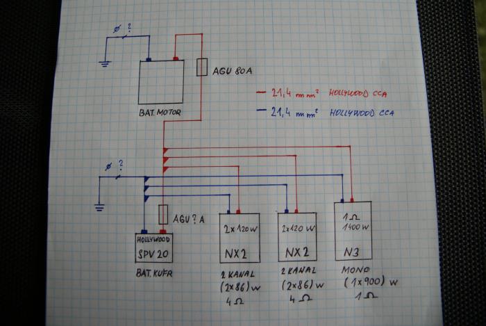

Můžu vložit do obvodu mezi plus baterek diodu?Tak aby se mi dobíjela pouze zadní baterka?Jinak se budou spolu stále snažit dorovnat...Má někdo odzkoušeno?

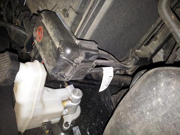

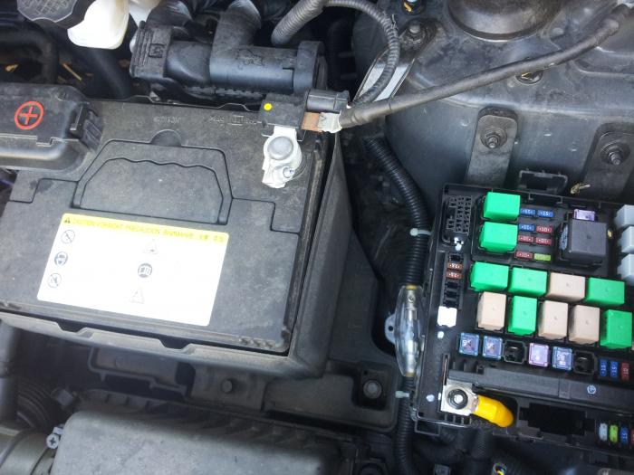

o 06.01.2014, 11:54 | Avenger87nasrat
Může být takhle vyvedeno +?Neni to přímo z baterie. Ta kostra je original,může tak zůstat?

+ pol vem rozhodne primo z baterie,a rele mezi baterky nemusíš davat,nic se nebude vybijet

Ok,přetáhnu ho. Snad to pujde a diodu teda vynechám,doporučoval mi to kámoš že ta dioda zamezí tomu aby při poklesu napěťí přední baterky nepřelejvali volty z kufru,ale dám na tebe. A ta kostra dostačující???

Kostra by i tu měla odpovídat plusu. Čili pakliže máš taženou 21.4ku, i kostra by měla být 21.4qmm.

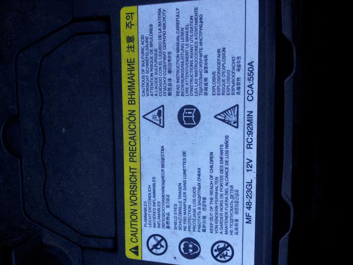

môžem jednu otázku : ak má autobatéria dajme tomu ŠTARTOVACÍ prúd 600A ... a do kufra umiestnim napríklad Hollywood SPV20 alebo Kinetik KHC600. Budú vlastne tie malé baterky slúžiť ako nejaký kapacitor ? bude sa stíhať dobíjať batéria tak aby dokázali vykryť tie straty ? Ako príklad by som uviedol práve zostavu ktorá sa tu spomína
Ide mi o to že presne toto čo je hore uvedené si chcem spraviť aj ja a chcem vedieť či to má zmysel ak moja primárna batéria má iba 600A ŠTARTOVACÍ

jakou jako diodu by si tam chtel davat?dioda bude mit ubytek min 0,5V a HLAVNE by si tam musel dat nejakou co prenese az 1000A,coz by stala asi x tisic
vodou chlazene diody
no proste toto je hovadina

Respo-zajímavá otázka,protože já to budu používat s touhle srágorou,je to rok a půl starý auto a baterka původní...

Všeobecně platí, že baterie je lepší než jakýkoliv kapacitor. Baterie je zdroj napětí, např. na SPV20 bys dokázal hrát cca 15-30 min kdežto kapacitor se vybije v řádech ms...
Ohledně dobíjení záleží na alternátoru a na odběrech konkrétních komponent. Nehrát bez motoru, občas dobít nabíječkou nebo chvilku před vypnutím motoru vypnout hudbu aby altík stihl dobít baterku a bude to ok...

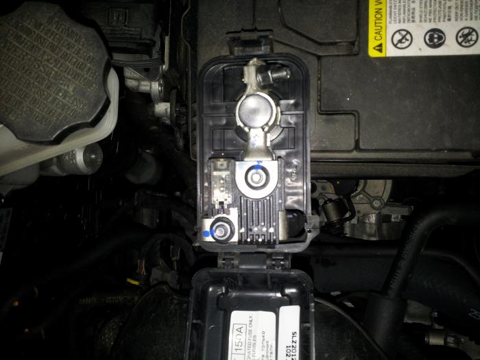

o 08.01.2014, 18:17 | Avenger87nasrat
Poradí někdo jak sem dostat +?

o 08.01.2014, 18:32 | kiklop32
Kopit svorku co požere všechny kabely, nebo udělat "plošňák" se šrouby.

o 08.01.2014, 18:50 | CarMedia.cz
Co použít tuto svorku? [ Link ]
Na trn nahoru nasadit původní i s tím plastem a z dutinkových terminálů vyvést muziku spod toho plastu.. Prakticky by ti zůstalo vše zakryté, jen by to bylo o cca 1.5cm vyvýšené.

Revilo-výborný!!!A bude po problému,škoda že jsem to nevzal rovnou s těma kabelama v jedné objednávce. Tak snad při druhé a s baterkou;))Musim chvilku pošetřit po vánocích:((
o 08.01.2014, 19:18 | Avenger87nasrat
Doufám že na tom sinusl live nebude vadit ta hlava šroubu tomu plastu krytu abych dostatečně dosedal na trn sinusu..
o 08.01.2014, 19:44 | CarMedia.cz
Těžko říct, takhle neodhadnu, jak nad tím terminálem je ještě místa. Je fakt, že ten trn je o cca 3-4mm vyšší, než klasický terminál baterie.
o 08.01.2014, 20:03 | Avenger87nasrat
Kdyžtak vrtnu díru do roho plastu aby ta hlava šroubu prošla skrz a hned budu o několik mm níž,to půjde...díky
