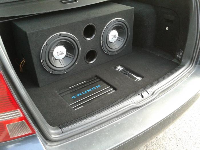

Asi ste někdy měli podobný problem jako já. S kamaradem sme po montáži zjistily že woofery maj rozdílný kmit membrán. Kontrolovaly sme zapojení na zesiku a reprokabely, v bedně zapojení atd. pořád do zblbnutí. Nedávno sem přišel na to že uvolněny drátek z cívky se nedotýká membrány a myslel sem že mám po problemech. Pak sem se těšil že to povalí jak má ale z ní to slabě a to hodně má to nepříliš hutné basy a nastavené lpf a na zesu a radiu mám na radiu through a na zesu 80-100hz
sub. level nula a když přidám woofer zkresluje-profukuje a basy level 4

Mono gpx 2000.1d od crunche. Tenhle jbl 1014 sem měl předtim na carpower hpb 1502 a hral na to dobře. A timhle sem chtěl na vyšší level jenže to nejni ono.

Máš odzkoušené, že ten zesik byl zdravý? Kdyžtak odzkoušej v jinym autě, i přes to že byl nový...
Mimochodem jaký máš kabely?
Jinak 80Hz mi přijde dost. Jezdil jsem na 64Hz/18db na oktávu, ale je to aparatuře...

jeden woofer je KO. Promeř cívky multimetrem.

ne ne woofery sou ok. jo pozor znamej tvrdil že přechod ze4 ohmu na 2 ohmy bude prej vyžadovat nějaký čas než si na to zesi,,zvykne´´ což se mi moc nezdá. Pak že by se to mělo rozehrát pořádne: Na tomhle gpx mono sem hrál na 4 ohmy pul roku zhruba

jak si ses jisty ze jsou woofry ok?Kolik si jich opravovaL,meril,mel apod... bedna je primo spocitana na tyhle SW?

Projdi nastavení na zesu/radiu (fáze, subsonic atd..)
Hodně udělá také nápájení (špatný kontakt, kabely, baterka ko..)
Bedna je na míru ? Woofry oddělené příčkou? Nemůže hrát jen jeden z nich a druhý pouze kmitá vlivem tlaku ? Na první pohled to nemusí být poznat (ale to pouze v případě, že bedna je společná pro oba suby.

Ten problem sem měl ze začátku protože sem při montáži musel zavadit či co o měděný pletený vodič z civky. Naštěstí se to vyměnilo a funguje to normálně. Tento jbl má zespod membrány nevim jak to popsat takove můstky z plíškem na kterém je to přiletované. Woofer funguje v paralelním zapojení normálně. Jen podle mě nejni vybuzený na sto procent. Jelikož do něj ve dvou ohmech jde rozhodně tak 70 procent toho co slibuje výrobce. Bedna má 72l a dva nátrubky 8 na 20cm. Jelikož sem měl za 1. hluboko do kapsy a za 2. natažený kabel 21,5 z baterky tak sem koupil tohle a myslel sem že to bude stačit. Ale asi ne. E-shopy mi většinou radí,že sem měl koupit raději slabší jeden woofer 2cívkový a nebo když už dva tak jbl gt5 a nebo mtx rt 12.

.. když už si nevíš rady,co třeba fyzicky zajet k autoelektrikáři nebo speciálky auto-hifi a vše proměřit .. podle fotky není zjevné,zda celý objem boxu je pro dva měniče otevřený nebo přepažený pro každý měnič zvlášt .. také k přihlédnutí zesilovače se jedná o nízkonákladový komponent.. ve výsledku s hliníkovými kabely tuším oné problémy .. bez fyzické obhlídky a proměření se tady asi více nedozvíš , na tyto problémy je toto auto-hifi forům krátké :(
.. jinými slovy, virtuálně problém také nelze zatím vyřešit pokud neznáš všechny 100% informace o provedené instalaci ..
