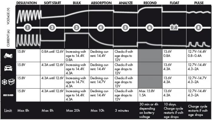

Bezne sa baterky ako Powercell, Kinetik, atd nabijali sposobom:
- 13,5V a nabijalo sa az kym prud neklesol na 0,00A
- nasledne sa nastavilo 13,8V a nabijalo sa az kym prud neklesol na 0,00A
- nasledne sa nastavilo napriklad 14,2V a znovu nabijalo az kym prud neklesol na 0,00A
Preto mi pride trochu divne ze si to hned dal na 14,8V, podla mna je to uz moc. To ze c-tek tam hodil 14,8V je z dovodu programovania, na zaciatku robi desulfataciu s vyssim napatim a nizkym prudom, nasledne mikroprocesor znizi napatie a zvysi prud (vid prilozeny diagram nabijacieho procesu u c-teku)

V navode je napisane "Cyclic 14.4 - 15.0V @ 25C" co je vlastne pulzne nebijanie, ako ma aj c-tek fazu 8 podla toho diagramu, kde ale plati vysoke napatie/nizky prud verzus nizke napatie/vysoky prud ...
