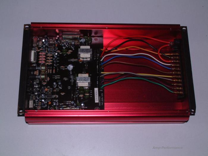

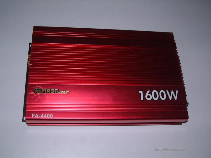

prasek:jak pisu,zalezi co ma za zesik,pac 1600W,realnych je odber z baterie,kdyz beru nejakou ucinnost zesiku min 2kw a tedy proud 150A coz je potreba 50mm2 prurez kabelu a tedy dvoulinka o prurezu 1,5mm by okamzite shorela...takze asi ten zesik mit 1,6kw nebude..o]]
tady zesik 2kw
o 24.12.2013, 11:33 | Pavel 528
a tady jakoby 1600W..o]]
o 24.12.2013, 11:34 | Pavel 528
a vnitrek...samozrejme real je 4x13W..o]]]tedy to stejne jako ma nejake autoradio,takze ano,toto ti na dvoulinku pojede..o]]

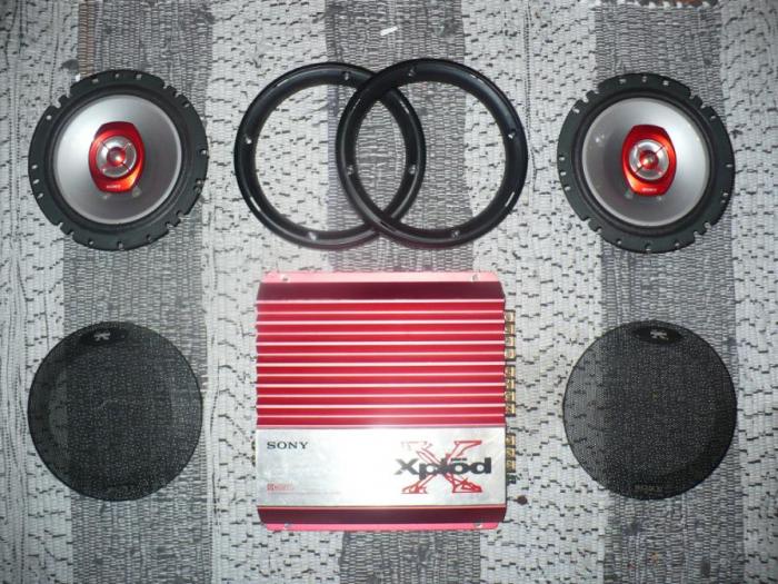

Co je to za značku to netuším ale mám objednaý zesik Sony řady Xplod typ Mosfet xm440ex o tom nevíte něco?

o 24.12.2013, 12:11 | prasek13
Mám jen tuto fotku.

prasek>no to je zesik co ma 4x45W a tedy bude stacit 6 az 10mm2 prurezy kabelu

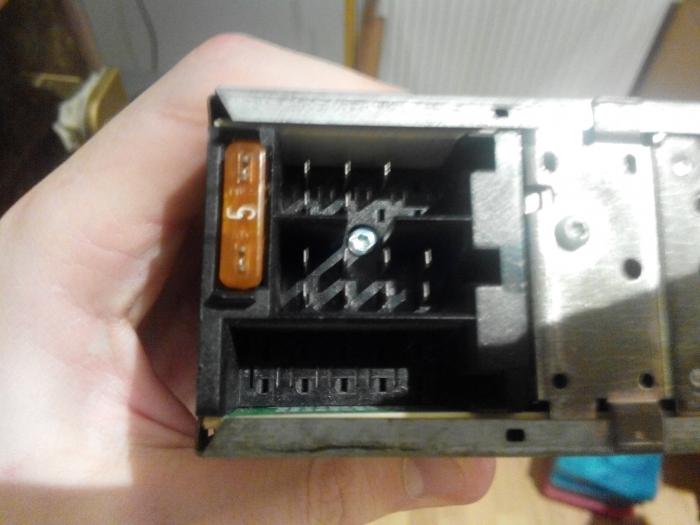

Zdravím mám dotaz jak mám zesik připojit k rádiu když tam není žádný výstup mám pouze výstup na anténu a ISO konektory víc tam není, jedině vyměnit rádio které má konektory na banány.
o 26.12.2013, 20:58 | JRM66
Ake mas radio a kolko je vzadu konektorov, jeden dva alebo dokonca tri nad sebou?
o 26.12.2013, 21:08 | prasek13
Takto a potom jen k anténě, je nutné propojit to i s rádiem?
foto k příspěvku  od prasek13
o 26.12.2013, 21:08 | prasek13 | Upraveno: 2013-12-26 21:10:20
Myslím tím přes cinch
o 26.12.2013, 21:20 | JRM66
Myslel som ci memas nahodou aj mini ISO, ale nemas, asi ideal kupit z bazaru za par stoviek slusne radio z patricnou vybavou.

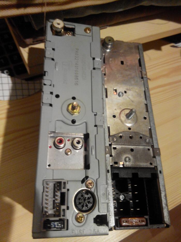

no uz se k tomu neni co moc vyjadrovat,ale mas na fotce nejake origo audi ci vw radio,ktere nema vystupy na zesik...to druhe je nejaky panasonic,ktery je na tom zcela stejne...takze co ti chlape poradit?hod ty radia ze skaly a porid neco s RCA vystupy....a nebo dej HI/LO adapter,ale kdyz vidim ty radia,tak to asi nema moc vyznam...pac i obyc znackove radio na CD s RCA koupis v pohode do litru
o 27.12.2013, 12:08 | prasek13 | Upraveno: 2013-12-27 12:09:09
Já mám rádio original fiat myslím to je grundig 182 H a to je právě bez těch konektorů, a právě já sem spíš chtěl zda je to nutné propojit s rádiem že bych si udělal třeba vypínač a napojil to na zapalovač. Kdybych to chtěl takto na zapalovač jak je nutné mít silný kabel.

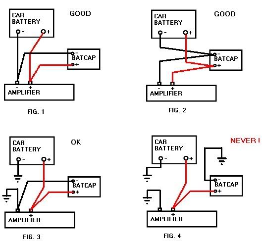

5. Ako zapojit dodatočne k druhej autobatérií , batériu batcap ?
tak ako ktorukolvek inu bateriu do systemu, ked si zvladol zapojit 1. a 2. bateriu, zvladnes aj tretiu
