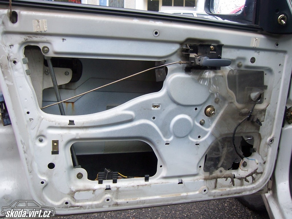

Velikost děr asi takto [ Link ] těžko odhadovat.
o 17.12.2013, 21:57 | rebel
predpokladam ze mas to auto doma a že maš metr a nebo najit šikulu co to vyřízne a zaplatíš to za cistej matros a prace a nebo vzít metr namerit a zajet koupit a hura na to :-)
