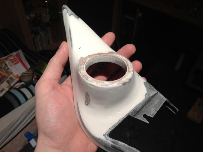

ale to zmákne, sem viděl fonfyho fabku, levej neni :-) já se toho taky bál a zas tak hrozný to neni. zkoukl jsem jen pár fotek a zjistil jakou pryskyrici a tmel mam koupit - dvouslozkovy polyesterovy, pak jsem ještě skočil do kaufu pro punčochy :-D tavnou pistoli sem naštěstí nedávno koupil v lidlu
o 11.12.2013, 20:44 | Tomik723
a pak takový ty kraviny jako skelná vata, špejle... :-D nejvíc sem se sral s tim, abych ty kroužky na oba plastový trojůhelníky upevnil souměrně, to sem myslel, že to rozkopu

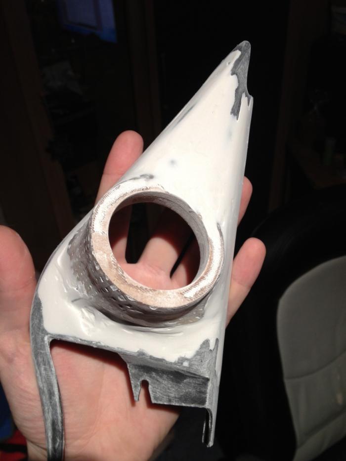

o 11.12.2013, 20:51 | Tomik723
zatim jsem se dostal sem, ještě se s tim musim vyhrát... zakytovat, zabrousit, zakytovat, zabrousit... a pak nevim.. :-D povrchovku dam asi černou matnou a na to černej matnej lak

ne ne nini na tom nic ale podle foto tam mas dost tmelu a ten spodek se mi zda neprimerenej vuči vršku (je to moc rovný udelal by sem to vice zaoblené )ale podle ty tkaniny co koukam to bude tim matrošem taky a tou prvni vrstvou ).jinak to vypada obstojne to jako jo a ty z toho mas lepsi pocit pokud se stim trapis sam .Já osobne taky radeji si udelam vše sám vice me to pak taky těší :-)

ještě to neni hotový, u totohle kusu byl laminát dole moc odstátej a nešlo to napasovat do auta, musel jsem to vyřezat a díru zatmelit, teď na to půjde druhá vrstva a udělám plynulou linii a přechod. jo s tmelem jsem nešetřil, zbousit se to dá vždycky :D
o 11.12.2013, 21:16 | Tomik723
ale myslim, že zrovna tehle malej trojůhelník se dělá o dost hůř než rovnej dlouhej sloupek. ale u mě vyhrát proto, že to je decentnější, než zásah do sloupku

jj to jo vim co asi myslis udelal jsi domecek a pak se nedal zasunout pod tapecak .Vid ?
Mel jsi nechat ten trojuhelnik na aute natahnout tkaninu a dat mezi ni a tapecak treba te mechovku pasku a udelat prvni vrstvu pak vyndat vyhodit pasku a mel bys tvar jak víno .
Ale co zadnej ucenej z nebe nespadl a na podruhy to udelaš za 1 :-)

jojo, přesně to mám na mysli. ale jak píšeš, svět se nezboří, člověk se aspoň něco naučí a podruhý to už udělá dobře :-) a jakou by jsi doporučil tu povrchovku ? nechce se mi to potahovat, můj návrh byla černá barva + matnej lak... je lepší použít ještě jako úplně první nějakou základovku ?

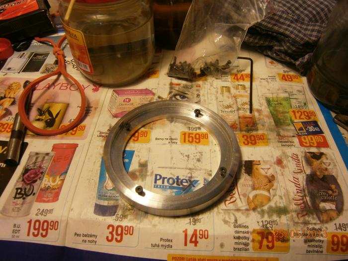

o 11.12.2013, 23:49 | Tomik723 | Upraveno: 2013-12-11 23:49:54
jojo, kousek mdf desky jsem doma měl a kroužky jsem udělal pomocí týhle sady [ Link ] , asi o 1-2 mm mi to nesedělo, tak jsem musel otvor zvětšit růčo - dobrousit

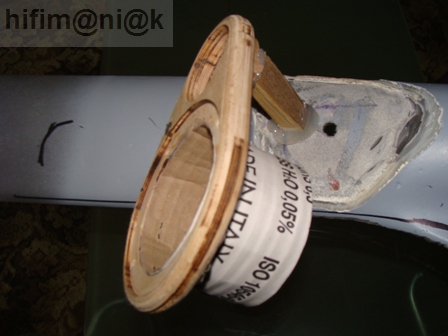

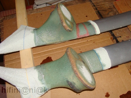

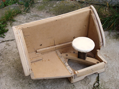

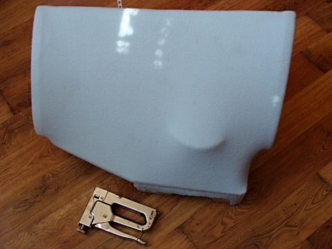

Použijte fleecovou deku. Stačí dobře natáhnout a udělá prakticky konečký tvar/povrch s minimem tmelení a broušení. Na menší věci používám froté prostěradlo. Na zafixování vteřinové lepidlo.
o 17.12.2013, 14:14 | hifim@ni@k
Základ...
Fleecová deka...

o 17.12.2013, 14:22 | hifim@ni@k
foto k příspěvku  od hifim@ni@k
o 17.12.2013, 14:23 | hifim@ni@k
Prostěradlo...
