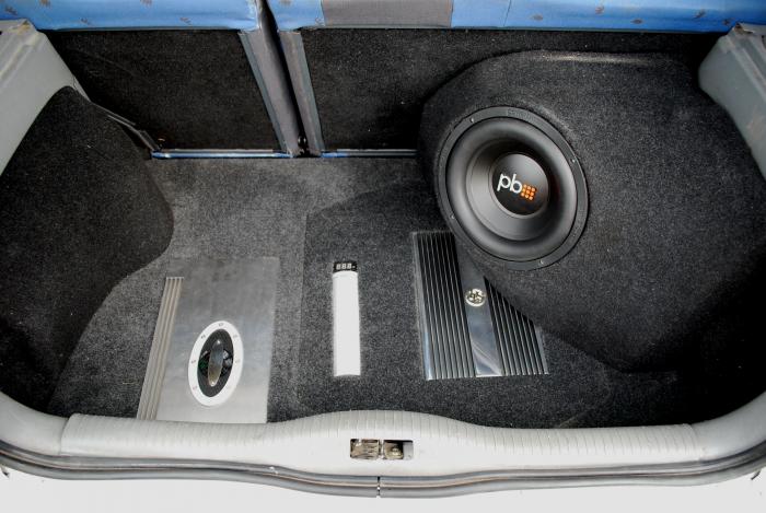

o 04.12.2013, 12:15 | M@rtin
Já měl takovouhle laminátovou potvoru, kdyby jsi chtěl, válí se mi doma v regále :-)
foto k příspěvku  od M@rtin

o 05.12.2013, 09:44 | Mazda MX3
Jaké rozměry má prosímtě ta laminátová ozvučnice a jaká by byla cena?
