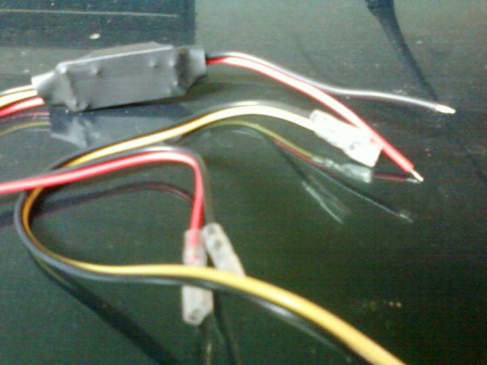

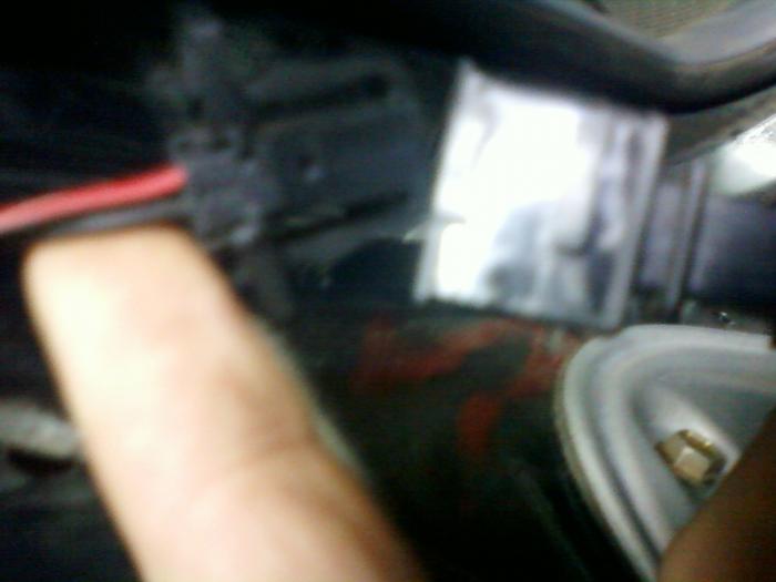

diky vsem za info,ale mame mensi problem,mame vytlumeno atd,ale potrebujeme napojit vysky,zatim jsme daly stary vejsky,ale potrebujeme to propojit.
posilam foto jak vypadaj konektory u tech vejsek a jakej kabel jsme dostaly k tomu. nevi nekdo co s tim ? jestli ustrihnout a napajet bo neco ?

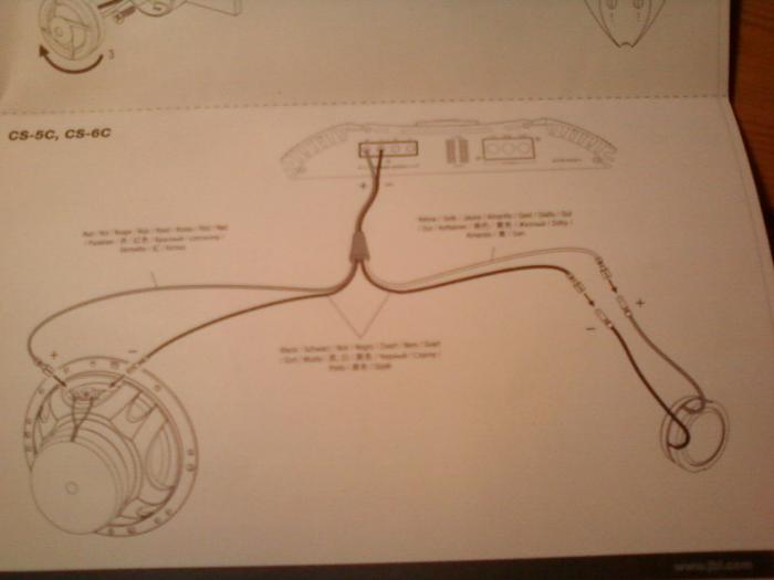

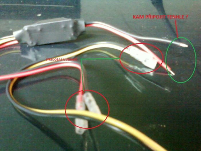

o 20.11.2013, 21:30 | Micky18
Foto č.1 - na levo konektor vyskace (stareho) napravo kam se zapojuje ten starej konektor
Foto č.2 - kabel ktery byl v baleni
Foto č.3 - schema jak ma byt zapojen ten kabel,nechapu co to je za pristroj(zesik ? )
dalsi foto muzu dotaz jestli chcete

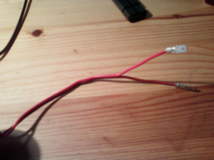

o 20.11.2013, 21:55 | Micky18
jednoduse,kam zapojit tyhle dratky ?
foto k příspěvku  od Micky18
o 20.11.2013, 21:59 | rebel
origo vejsku ustrihni a napoj tu novou tak jak mas v manualu , a nebo pokud tu origo chces necjhat tak ji nech jak je a bude ti hrat z radia jako v origo sestave coz by sem nedelal

bez manualu a nazvu ti nikdo neporadí ale na 99 % to je vstup od zesiku vystup na vejslku a na stredobas ale pokud to v te smrštovačce je vyhybka tak to poteš prdel
o 20.11.2013, 22:03 | rebel
mick mas manual vyhybka je na jejich vesku delana a tak jestly to obsahuje ta sada tak napoj vesku na jejich vyhybku
o 20.11.2013, 22:04 | rebel
jejich vejskač na jejich vyhybku
o 20.11.2013, 22:04 | Lyssy
jestli máš výhybku, tak na ní výškáč i středobas - takže starou (origo) stejně ucvakneš)

jinak si myslim ze to v zelenem je vstup ze zesiku
o 20.11.2013, 22:06 | Lyssy
Milan mě předběhl..nejlepší by bylo, kdybys napsal značku a typ té nové sady...
o 20.11.2013, 22:06 | rebel
pokud je v cervenem kruhu vejska tak v zelenem jde do zesiku

ten origo ma na sobe odpor nejakej a vejska ke kompum nema nic a od toho je vyhybka a co to udela ? nic jen to bude hrat na prd

Tak pokud tomu rozumím správně, tak na obrázku to "sice" jde do zesiku, ale jestli vy zesilovač nemáte, tak to půjde do rádia...takže no problem. Jeden konec kabelu půjde do rádia - to je ten který je na obrázku na konci v zesiku a potom máš tu výhybku přímo na kabelu - tak to udělej tak, jak to vidíš - akorát s novou výškou - takže tu starou opět stejně jen ucvakneš a máš to... ( ne? )
