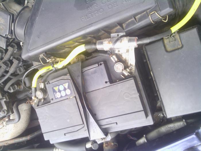

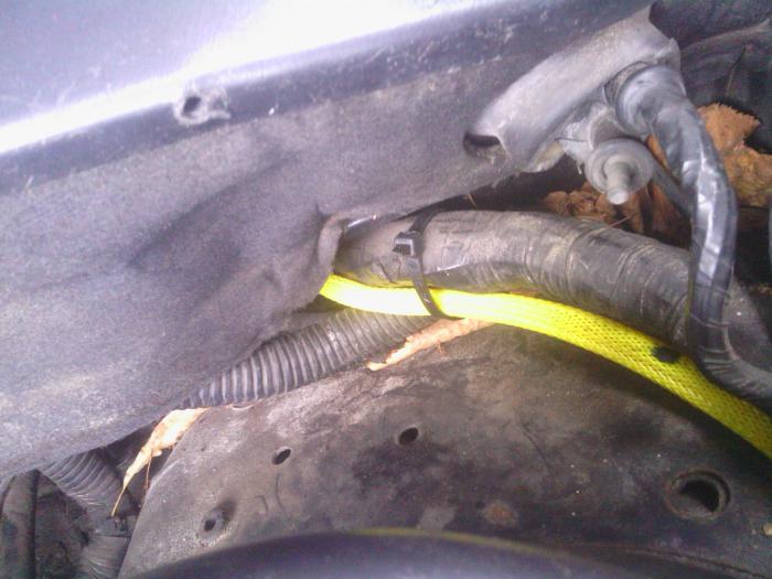

o 29.12.2013, 14:44 | Davados
je tam průchodka vedle toho silnýho kabelovýho svazku,akorát se musí naříznout a vejde se i 50qmm,ale tu sme neměli a na 2 kanál by byla zbytečná.Kabel vyjde nad pedálem spojky
