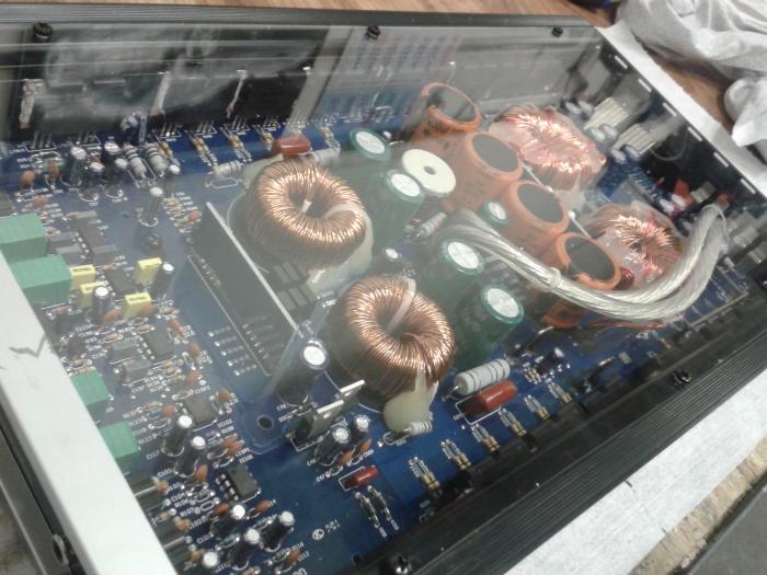

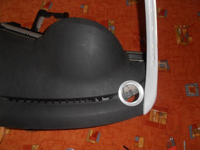

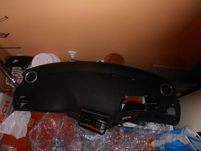

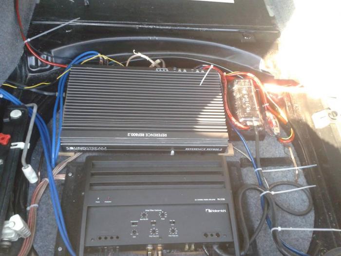

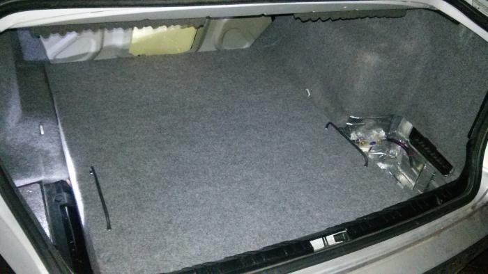

Tak sezona 2013 už je za náma. Já už jsem začal pracovat na verzi pro rok 2014. A budu první kdo sem dá nějaké první fotky z přípravy na rok 2014 :D. Myslím, že jsem na tom zapracoval docela hodně. Teď by se za to nemohl stydět žádný bastlič (zatím to asi nevypadalo hůř). Hlavně úprava kabelů mi zabrala nejvíc ;). A můžeme jít soutěžit
o 25.10.2013, 15:04 | PekG
foto k příspěvku  od PekG

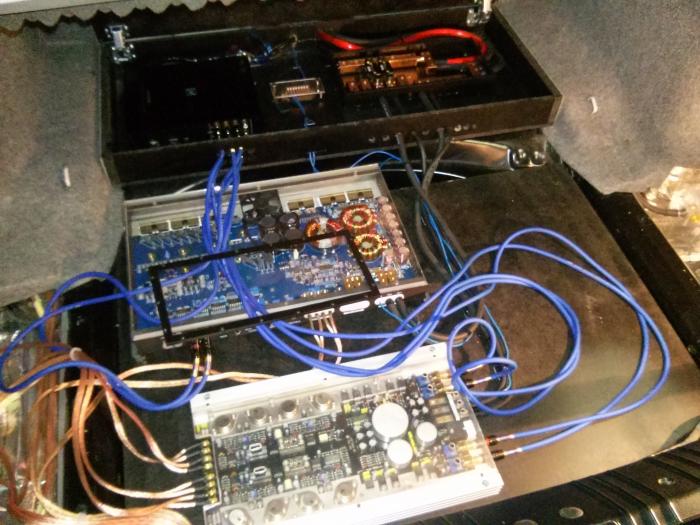

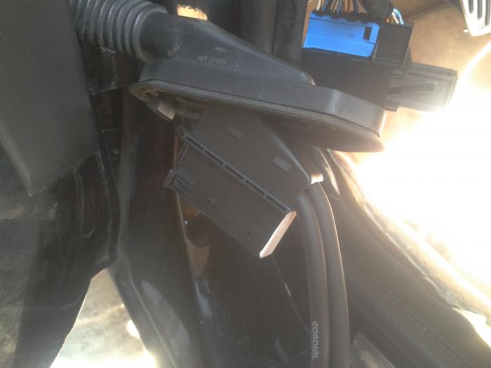

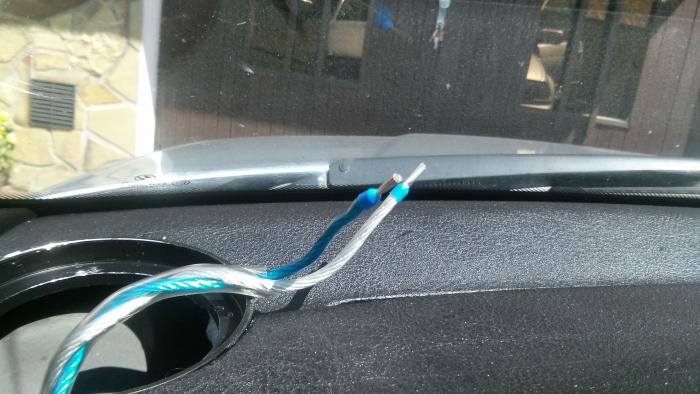

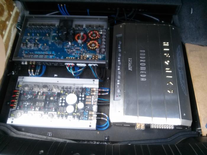

o 25.10.2013, 15:05 | PekG
tady ty kabely :D
o 25.10.2013, 17:21 | MARWiN
hmmm, bezpečnost a estetický dojem za 1* :D
o 25.10.2013, 17:21 | PekG
jj dík taky si myslím
o 25.10.2013, 17:25 | pepe689
aspon z helix maka skoda jen ze od zmrda nedostanes kompenzaci
o 25.10.2013, 17:26 | pepe689
bordel tam mas hjuuuuza
o 25.10.2013, 17:26 | PekG
jj ale i tak to nebyla špatná cena a zatím jsem spokojen jak to hraje;)
o 25.10.2013, 17:27 | PekG
prostě testy no a musím to překopat celé no.
o 25.10.2013, 17:51 | Pavel 528

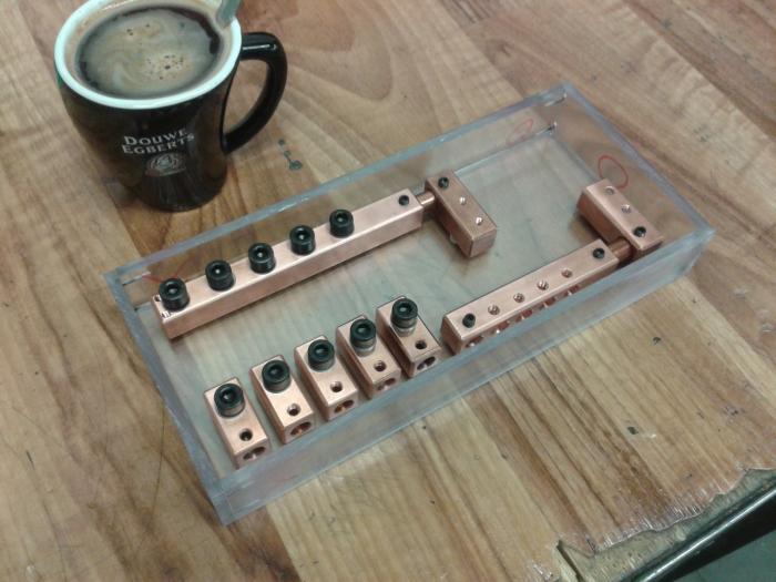

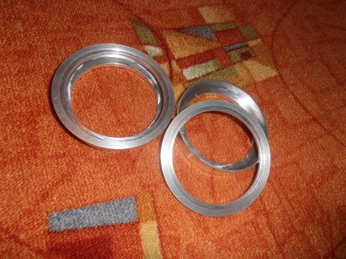

o 30.10.2013, 19:28 | dragoczskill
Pěkné :) Jen by to chtělo nějakou povrchovou úpravu ať to neoxiduje
o 30.10.2013, 19:29 | PekG
o 30.10.2013, 19:31 | PekG | Upraveno: 2013-10-30 19:32:36
dragoczskill: jo přemýšlím. ten druhý je nalakovaný ale u toho prvního nevím, protože přes lak by to nemělo vodivost pod pojistkama:(
o 30.10.2013, 19:32 | PekG
o 30.10.2013, 19:32 | dragoczskill
No právě :/ Já jsem přemýšlel že bych si taky vyrobil ale nenašel jsem nikde kde by se to dalo třeba poniklovat.

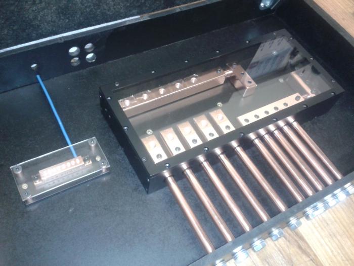

o 30.10.2013, 21:11 | PekG
o 30.10.2013, 21:13 | PekG

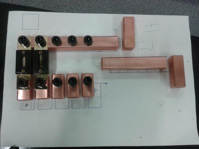

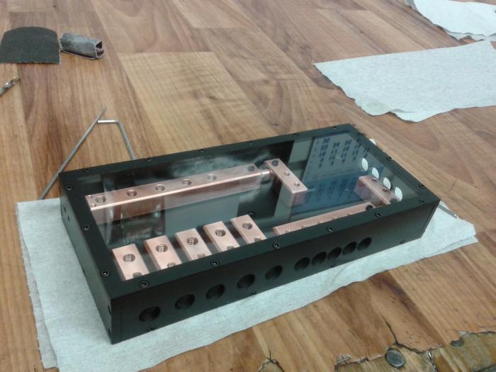

o 30.10.2013, 21:19 | Milhauzz
Krávo ... ty ses do toho obul :)

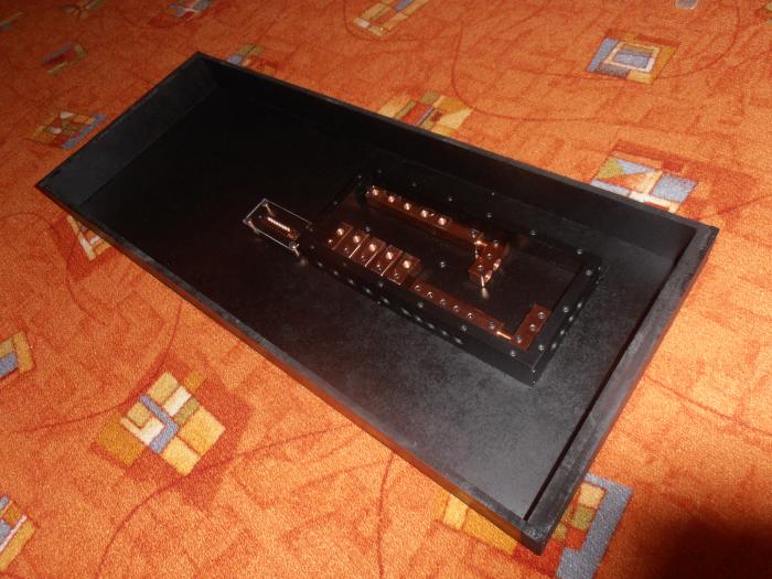

o 31.10.2013, 08:00 | skoki
zatial to vyzerá super a tie distribučné bloky sa veľmi páčia :-) teším sa na pokračovanie
o 04.11.2013, 19:09 | PekG

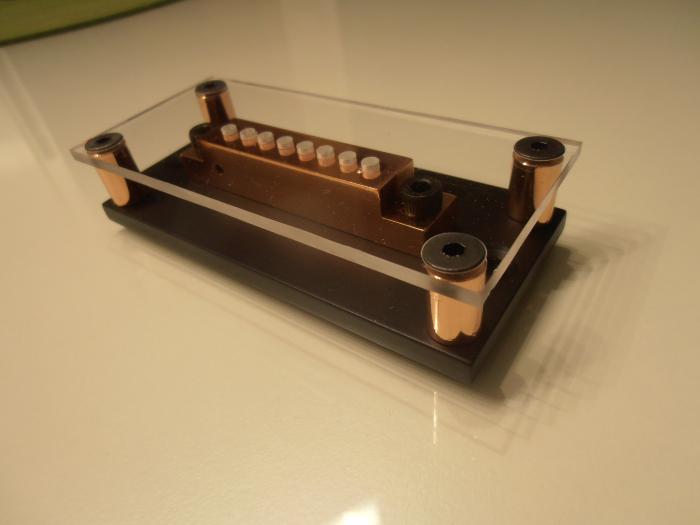

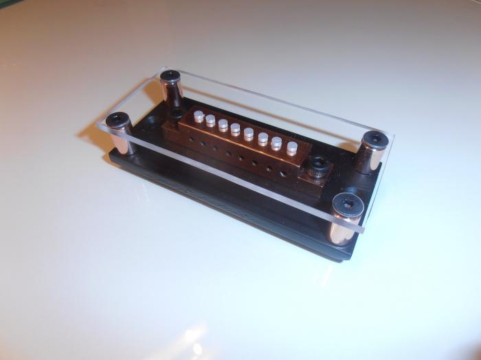

Tak nakonec vylesten a nalakovan i prvni distribucak ;-)

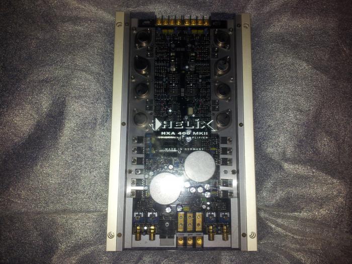

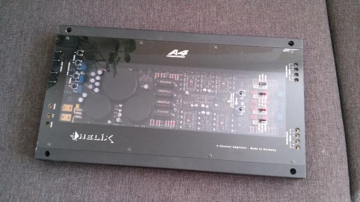

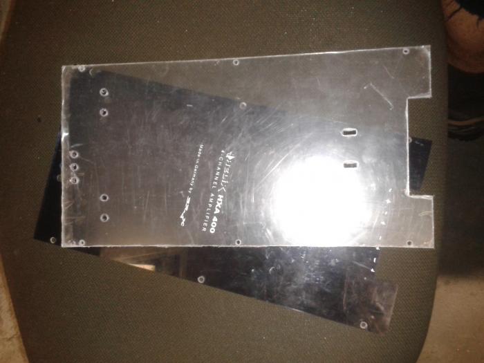

o 08.11.2013, 14:43 | PekG
Nove plexi na helixe taky hotovo;-)
o 08.11.2013, 15:05 | Směty | Upraveno: 2013-11-08 15:05:29
Taky budu muset udělat nové plexi, chtěl bych si jej udělat i s textem, ještě že je zima dlouhá :o) Jinak to máš pěkné.
o 08.11.2013, 15:10 | PekG
Smety: dik, popisky asi taky budo ale jete nevim jake ale asi pres cele plexi;-). Uz jen jedno plexi na posledni zesilovac a jde se na kufr. A taky jeste cekam na nejake veci.
o 08.11.2013, 20:45 | dragoczskill
Já naštestí koupil helixe v moooooc pěkném stavu :)
foto k příspěvku  od dragoczskill

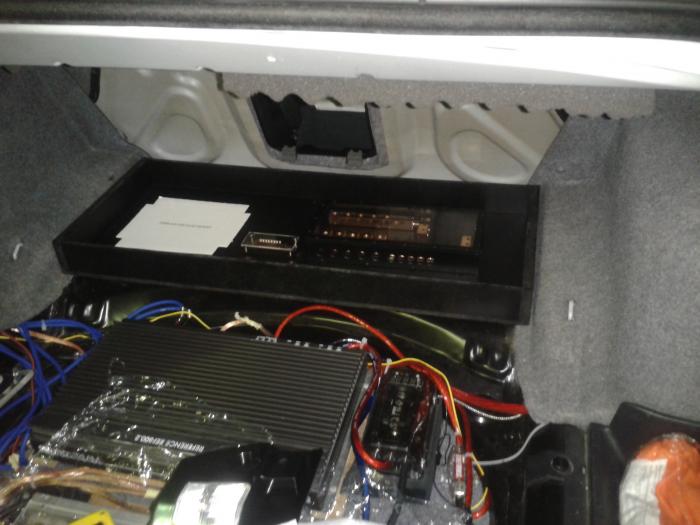

o 20.11.2013, 10:04 | swep
PekG - chápu dobře, že se ti ta bedna s rozvodným blokem a procesorem nevejde pod úroveň podlahy? Jestli dobře vidím, tak nemáš sklopná sedadla, takže to není pro tebe až takový problém + asi tam budeš mít zase sub, jako si měl, tedy nad rozvodným blokem. Je tak?
Kudy si vedl signál a reprokabel? Ty máš baterku v motoru že? Takže si ještě musel tahat napájení zvlášť?
Přemýšlím kam dát sub - do palubky ho nechci a do kufru taky ne. Zvažuju možnost doprostřed mezi zadní sedadla, nějaký s nízkou montážní hloubkou a malou ozvučnicí, takže 10" slim a nebo 8". Taky mě napadlo dát stereo sub pod zadní okno - ozvučnice by pak byla zespod plata, tím bych si ale omezi velikost kuru na výšku.
o 20.11.2013, 10:12 | MARWiN
PekG: máš to pěkný chlape
swep: pokud nemáš vybráno, tak s nízkou montážní hloubkou je třeba uDimension SL210RM/208, případně 4Ohm verze 410/408
má to hloubku asi 8cm, max výkon tuším 200-250W ale když mu trošku naložíš tak se nic neděje a i to trošku bouchá :D
o 20.11.2013, 10:16 | swep
MARWiN - tak bude v kabině, takže by to mohlo fungovat. Ještě mě teď napadá, že by mohly být za předními sedadly dva a byly by demontovatelné - tedy pokud bych někoho vezl, tak bych je hodil do kufru. Něco podobného jako měl mladej Ivls v peugeotu a nebo Radeggast ve felicii
o 20.11.2013, 10:49 | PekG
Swep: No ma pravdu, bloky a procak budou v teto bedne. Pod podlahou budou jen tri zesiky. Woofer bude podle puvodniho planu v leve casti kufru v uzavrence abych zachoval co nejvice mista v kufru. Jak bude dodelan kufr tak se pustim do dalsich prekopavek. Na nejake veci jeste cekam, tak doufam ze to vse klapne a pristi sezonu zabojuju. A ja bych asi volil dva woofery v platu.

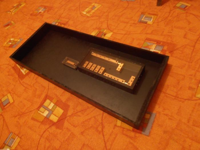

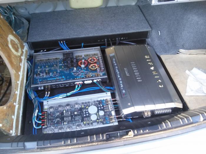

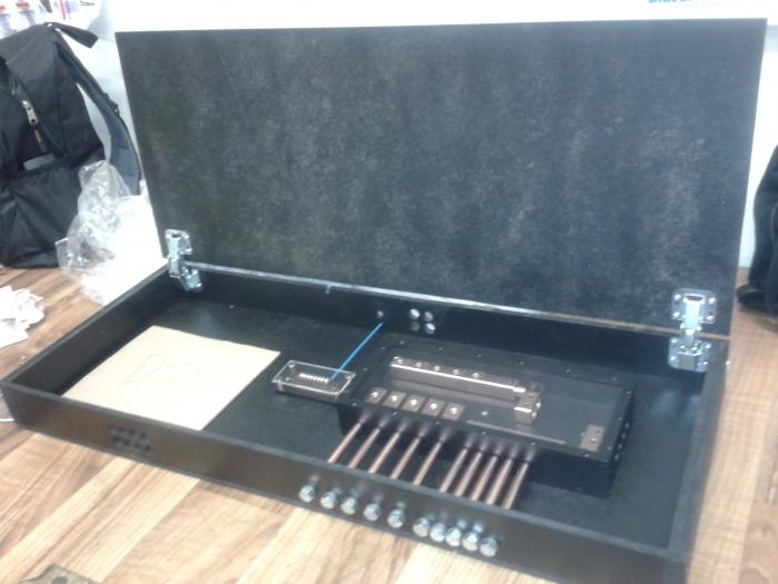

o 25.11.2013, 12:50 | PekG
Tak nejdúležitější věc přestavby doma;)
o 25.11.2013, 12:52 | Směty
A jéje, budeš řezat? :o)
o 25.11.2013, 13:01 | swep
no super! tak to bude konečně pořádná instalace se vším všudy. Moc se těším, jak tohle dopadne, jestli to má nebo nemá smysl - dle mě nemá - kaplička je moc vysoká a ten střed to odrazem nezahraje - jako sem měl v kadettu. ale určitě to zkus :)
Já až přestanu sypat desítky tisíc do oprav auta tak se do toho snad konečně taky pustím naplno.
o 25.11.2013, 13:20 | PekG | Upraveno: 2013-11-25 13:22:53
Směty: jj řezat se bude.
swep: no uvidíme snad to dopadne dobře no. Necháme se překvapit jak to bude ve výsledku fungovat. Ale jak jsem řek první musím dodělat ten kufr a nějaké drobnosti. A jak můžeš vědět, že tam bude střed :D ;)

o 25.11.2013, 13:56 | swep
protože svým kvalifikovaným odhadem bych řekl, že tam není na středobas místo :P
o 25.11.2013, 14:34 | PekG
Jo asi ma pravdu ale co vysky? A co takovy woofer;-). Uvidime jsem na to sam hodne zvedav.

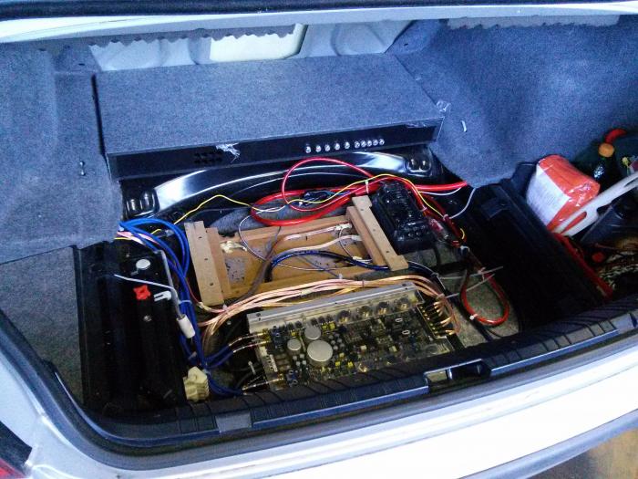

o 27.11.2013, 21:31 | PekG
o 27.11.2013, 21:33 | PekG
o 27.11.2013, 21:35 | PekG

o 27.11.2013, 21:40 | PekG

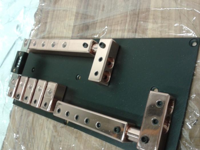

o 27.11.2013, 21:50 | Toxxx
Mas to pekne ale riskujes velmi. Az ti tam nieco niekedy padne tak uvidis hviezdy;) Nebudes tam natahovat aspon nieco priehladne koli bezpecnosti?
o 27.11.2013, 21:52 | PekG
Je to nalakovane poradnou vrstvou;-). Ale jinak to asi necham tak. Uvidime to je az ta posledni uprava
o 27.11.2013, 21:54 | Toxxx
No neviem:) Skus tam hodit kluce od bytu co to spravi;)
o 27.11.2013, 21:57 | PekG
Uvidime;-)
o 27.11.2013, 21:58 | petis
kus plexiskla mezi a je to cajk:-)
Jinak super práce. Líbí se mi to.
o 27.11.2013, 22:01 | radaman | Upraveno: 2013-11-27 22:03:20
PekG: Velmi pekny napad! Nalakovt by me nenapadlo...mohlo by to drzet...pokud se ktomu nedostane extemista Toxxx :-D
o 27.11.2013, 22:01 | radaman | Upraveno: 2013-11-27 22:04:06
o 27.11.2013, 22:02 | radaman
o 27.11.2013, 22:03 | Toxxx
radaman: Houby:P STaci ked bude mat niekto kluce na krku a nahne sa nad to;) CO sa stane? Poskodi lak a bude sranda. Inak praca moc pekna;)
o 27.11.2013, 22:14 | TommyDS
nastriekat plastidip-om, hned to mas odizolovane :)
o 27.11.2013, 22:22 | Tomas156
mal som obdobný nápad ktorý som ale nezrealizoval a ako izoláciu som mal kúpené priesvitné hadičky napr čo sa používajú na víno a pod.
o 27.11.2013, 22:41 | radaman | Upraveno: 2013-11-27 22:42:20
pouzit by se daly buzirky na uhlikove kartace...od 1-10mm jsou čiré
o 27.11.2013, 22:43 | PekG
Toxxx: jinak tam vzadu kufru neni mozne aby nekomu spadly klice;-) jedine ze by tam docel nejaky zaskodnik a neco tam hodil;-) jinak dekuji za pochvalu.

si mohol kupiť ten novší kastlík s roletkou :-) ja tam idem dávať voltmeter a ešte nejaké vypínače.
o 28.11.2013, 09:01 | PekG
Skoki: jo to jsem mohl, to me nejak nenapadlo. Asi to jeste koupim a uz potreti ptedelam :-). Ale to je az to posledni.

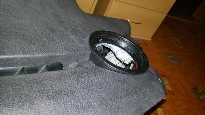

o 02.12.2013, 18:12 | PekG
o 02.12.2013, 18:13 | PekG

o 03.12.2013, 10:30 | hifim@ni@k
Pokud by jsi chtěl přeci jen ochranu na ty měděné tyčky, tak normálně průhlednou smršťovací bužírku. Používám ji na popis kabelů. Zasunu pod ni papírek s popisem, zahřeju a hotovo.

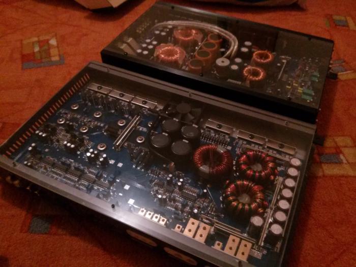

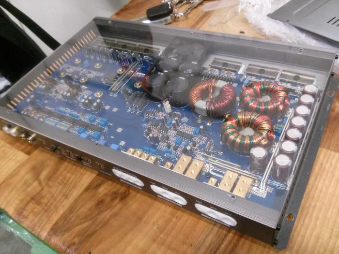

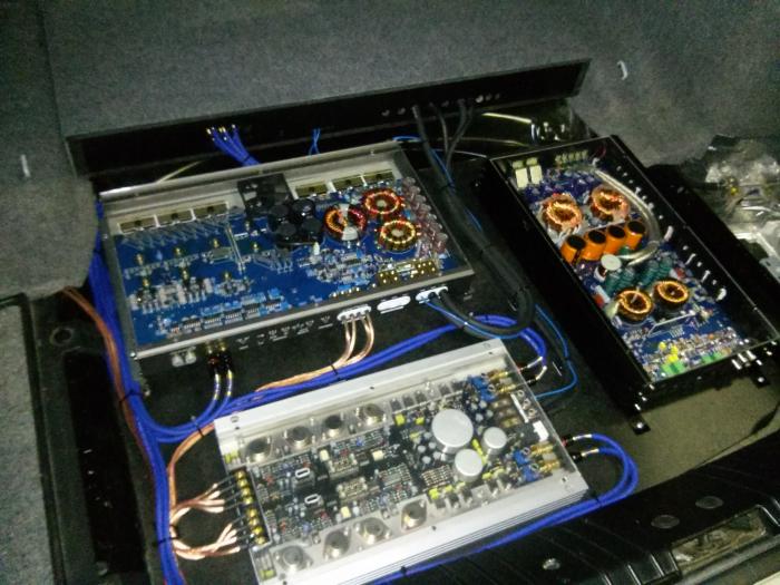

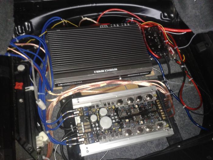

o 14.12.2013, 05:31 | PekG

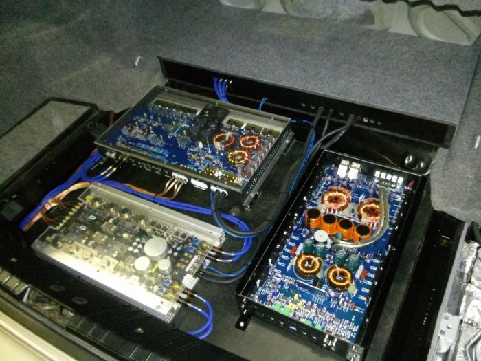

Tak i posledni zesilovac hotov.
o 14.12.2013, 05:40 | radaman
tady zase nekdo fušuje na přesčsu :-D

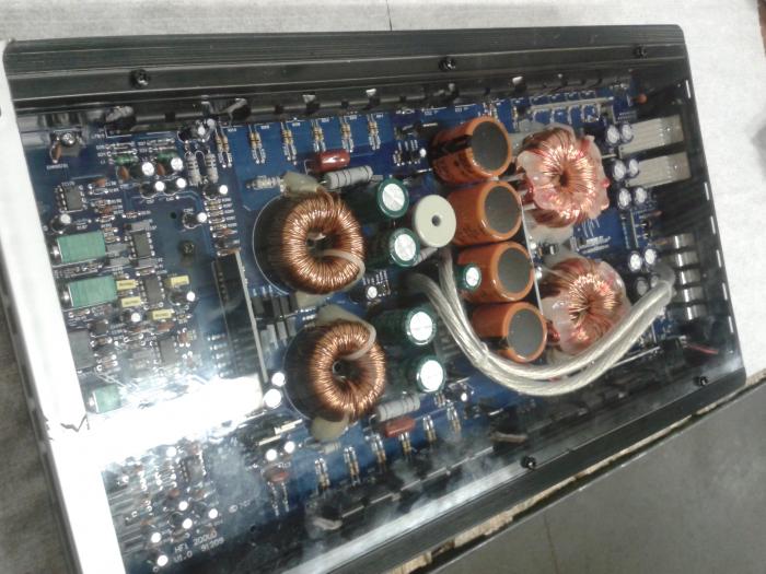

o 14.12.2013, 10:46 | kovvalsky
PekG to je ten moj zosilovac? Pekna to je praca to.sa musi nechat inak nepokukujes mahodou aj po niakom druhom soundstreame napr na sub
o 14.12.2013, 13:08 | PekG
Radaman: kde te neco takoveho napadlo? To bych nemohl.
Kovvalsky: Ano je to on. Az ted jsem si vsim ze tam bylazapla horni propust :-D. A o zesikach uvazuju snad furt. Ale necham to osudu co bude. Ale monoblok pude vymenit az jako posledni.

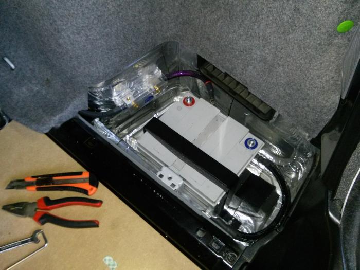

o 12.01.2014, 00:12 | PekG

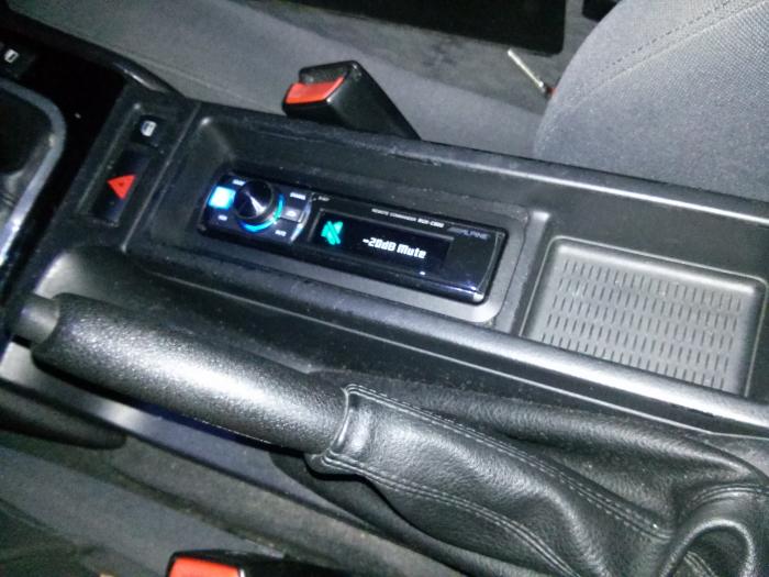

o 12.01.2014, 00:15 | PekG

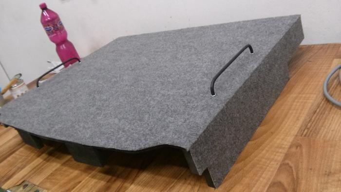

A v aute. Docela se mi to aj libi ;-). Uz jen tu krytku na baterku a de se dal.
o 12.01.2014, 13:37 | MARWiN
tak to je paráda Lukáši,ještě by to pak chtělo nějak vyřešit ty záda od sedaček ;)
tohle je teda ze dvou kusů? jeden je otvírací s těma madlama a druhej cca od těch stříbrných oček k sedačkám?
o 12.01.2014, 14:19 | PekG
Marwin dekuji ;-) presne ze dvou dilu. Na fotce to vypada jak jeden. A ty zada budou neboj ale az udelam woofer abych to nemusem delat dvakrat.

o 12.01.2014, 21:48 | Milhauzz
Dneska jsem to viděl na vlastní oči. Ty distribučáky nemají chybu. Luxusní práce.

o 15.01.2014, 10:09 | hifim@ni@k
Ty madla se mi tam moc nehodí.Udělal bych jen oka z popruhů, uchytil je zespodu té desky tak, aby čouhaly ven postranách mezi deskou a bočnicí kufru.
o 15.01.2014, 10:32 | PekG
Hifim@niak: to neresim a hlavne to muzu pouzit na upevneni veci kdyz neco v kufru povezu. Takze je to i ucelova vec.proto je to tak jak to je. Jinak o popruhach jsem uvazoval taky

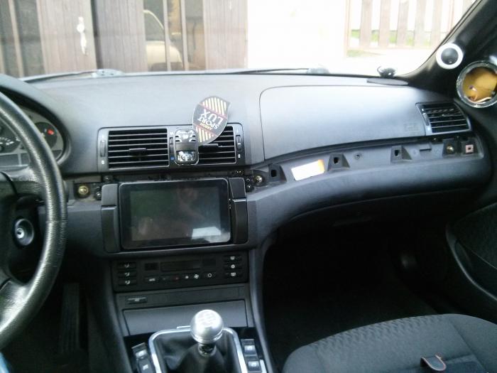

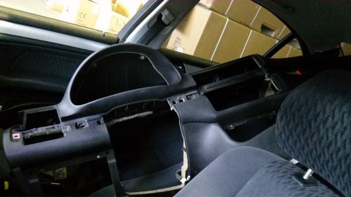

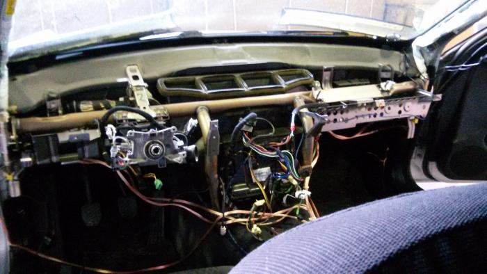

o 18.01.2014, 13:27 | PekG
Tak už jsem se konečně odhodlal do toho říznout;)

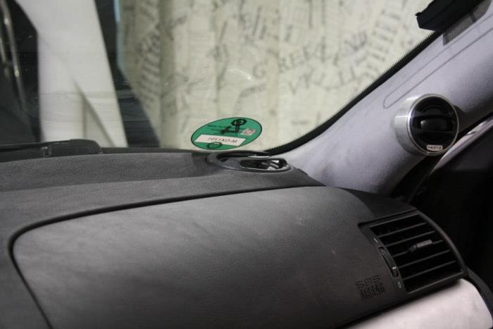

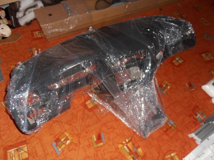

o 18.01.2014, 13:28 | PekG
o 18.01.2014, 13:54 | tazman
mno vypada to dobřee ;)
o 18.01.2014, 15:29 | ivls
Jako pán nademnou :-)
Super
o 18.01.2014, 15:39 | PekG
Děkuji pánové ;)

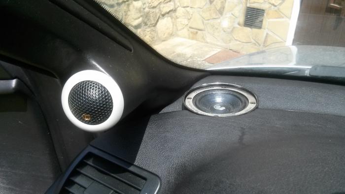

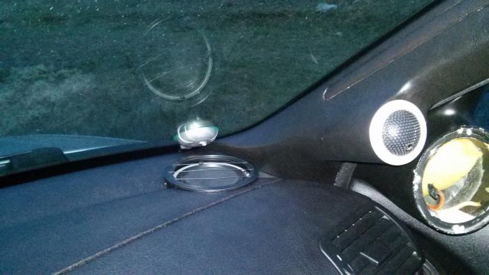

o 18.01.2014, 19:18 | swep
to bude pekelně blízko ke sklu.. ale vypadá to dobře, musel si nějak upravovat rozvod vzduchu? nebo něco jiného, já sem se tam díval a je tam docela dost místa, nevím jak na straně spolujezdce ale u řidiče to vypadalo slibně
o 18.01.2014, 19:50 | Marťas1
vypadá to supr!
o 18.01.2014, 21:39 | PekG
Swep: tak reknu to narovinu. Misto tam je, musim ale asi zaslepit jeden ofuk bocnich oken, ale jsou tam dva. Jine umisteni neni ani mozne a blyzko skla to nebude. Dal ti bude vadit airbag a pak se palubovka zacina sklanet. Je to jedina moznost a je to dane co nejdal to slo. Ale muzes se pokusit to dat jinam. Ja uz to menit nebudu a jsem presvedcen o tom, ze je to umisteni vzhledem k moznostem ok. Jedine ze by tam neco vadilo pri montazi. Snad nebude
o 18.01.2014, 21:52 | PekG
Swep totl je podle meho jeste blyz sklu
o 18.01.2014, 21:53 | PekG
o 20.01.2014, 12:16 | PekG
Tak aspon druhy panel jsem sehnal;-)
o 20.01.2014, 12:17 | PekG

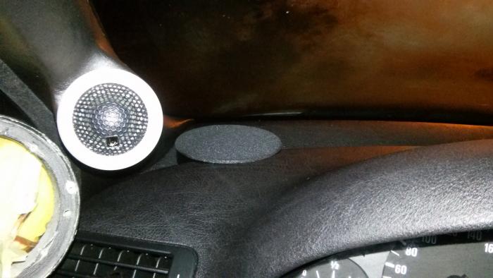

o 20.01.2014, 13:45 | ivls
Blízko ke sklu není na škodu, bude dobrá vzdálenost scény,
Řekl bych, že to máme skoro stejně :-)
Je to super, jak jsem psal - uvidíš, ze bude ok
o 24.01.2014, 19:44 | PekG
o 24.01.2014, 19:45 | PekG
o 24.01.2014, 20:18 | ivls
Ty ještě nehraješ? :-)
Z čeho je ta výztuha?
o 24.01.2014, 20:22 | PekG
ivls: Jen to chce něčím naleštit tu palubku;) výztuhy jsou z tekového tenkého ale pevného drátku;) a ani se to nějak neprohýbá na to jak je tenký. hrát budu snad příští týden v sobotu.

o 01.02.2014, 13:18 | PekG
A de se na vec;-)

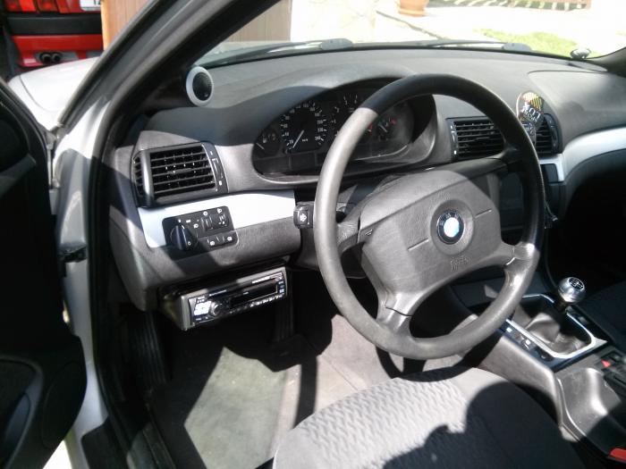

Tak sice jsem už nestihl dát do původního stavu ty dveře, ale to udělám jak budu předělávat i reprokabely pro středobasy a výšky.
Poslech: no neměl jsem moc času a k pořádnému ladění jsem se taky nedostal. Ale podle mého je to lepší. Je to celé trošinku dál a dokonce se mi zdá i výška o kapánek lepší a hlavně ta scéna je taková neroztrhané pěkně z levé strany až do prava, nikde mezera. předtím to takové nebylo. Uvidíme jak se ještě předělají výšky;).
o 01.02.2014, 19:14 | swep
pěkně to vypadá nakonec, trochu mi to tam ruší ta blbost k alarmu ale jinak v celku decentní
Výšky teda budou jinak nakonec? a ty ozvučnice na dveřích půjdou pryč, pryč?
To že je scéna pocitově dál, je logické, posunul si měnič o cca 30cm více dopředu a ještě hraješ odrazem od skla.
Teď to ještě budeš muset ladit :) to je jen taková drobnost :))
jen taková otázečka - jak se dá sundat ten kryt před airbagem spolujezdce - zkoušel sem ho vycvaknout ale nechtělo to povolit (musí se sundat ta ozdobná lišta pod tím?)
o 01.02.2014, 19:19 | PekG
swep: dík. ty ozvučnice pudou pryč;). výšky ještě nevím budu zkoušet ještě jiné umístění. A Ta ozdobná lišta být dole nemusí ale bude se ti to lépe držet. ale musíš mít sundaný ten rohový výdech topení. A při výměně palubky jsem musel sundat i ten airbag a i páčky pod volantem a volant.
o 01.02.2014, 19:19 | BMWE30
vypadá to tedy zajímavě, jen se musím přiznat že se mi ten kroužek s drátky moc nelíbí, přijde mi to vůči výškám prostě jiné, ale vlákno jsem nečetl tak nevím zda je to finální verze. A ještě jedna věc buď se mi to zdá nebo klamou fotky ale, že ten měnič neleží celým průměrem na té palubce?

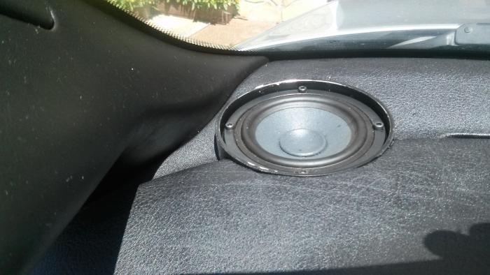

o 02.02.2014, 18:47 | skoki
super :-) z dola tam nezavadzalo nič? akú hlbokú máš ozvučnicu? Rozmýšlam aj ja nad niečim podobným ale to až na ďalšiu sezonu :-)
o 02.02.2014, 20:01 | PekG
skoki : No je tam místa docela dost, nezavazí tam nic jen je tam asi 5cm pod hranou kroužku taková výztuha ale do 5cm se vleze skoro jakýkoli střed. Myslím že se tam klidně vleze i repro s větším magnetem. A jako ozvužnicu tam nemám hraje to volne do toho prostoru a zdá se mi že je to lepší než v těch malých u zrcátek. Zdá se mi lepší psodek toho středu takový plnější.

o 02.02.2014, 20:47 | PekG
swep není zač ;).

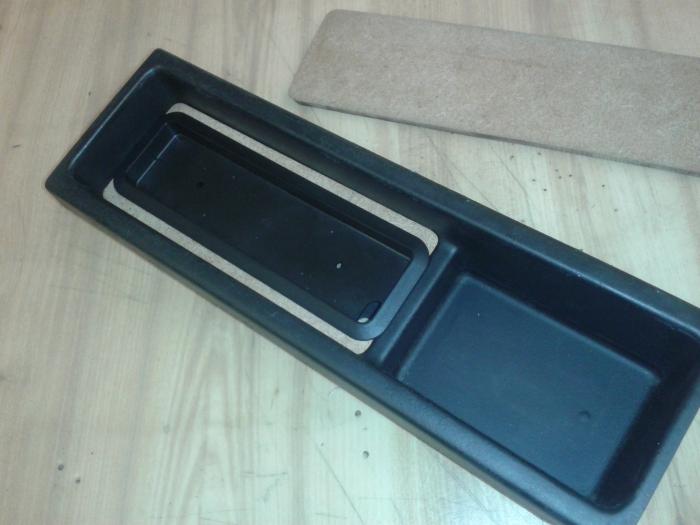

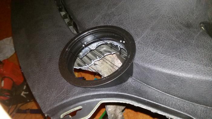

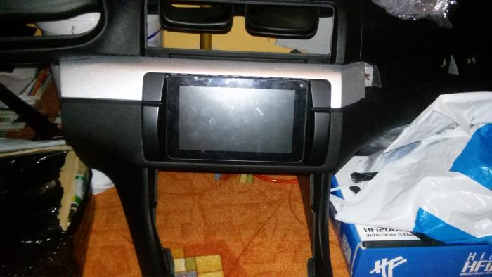

o 12.02.2014, 20:26 | PekG
Tak pokracovani. I krouzky na repra uz jsou potahle. Ale zatim neni nafoceno.
o 12.02.2014, 21:13 | skoki
čo to je za rámik? na aký priemer displeju? budeš to mať vyberateľné? ako budeš riešiť napajanie a pripojenie USB ak budeš riešiť? Ja mám ešte v rámci tabletu 2 veci nedoriešené a to je sučastné pripojenie napajania a diagnostiky
o 12.02.2014, 21:23 | PekG
Skoki ten ramecek je vlastni vyroba.A prave proto neni tak presne kolem tabletu protoze je to vyndavaci. A je to jen 7" tablet a nabijeni a zbytek budu pripojovat nabku. Mam tam na to nachystane misto. Ale musi se koupit 90° kabely jak na vystup tak na napajeni. No a jinak tam asi nic dalsiho pripojovat nebudu pac je to socialni tablet za par drobnych.
o 12.02.2014, 21:41 | skoki
aha, lebo som dosť pozeral ramiky a takýto som nikde nenašiel :-) ja mám tiež 7 palcový, to uplne stačí.
o 12.02.2014, 21:43 | PekG
Jj staci. Do toho auta bohate.
o 12.02.2014, 21:54 | lukee_cz
male auto, maly tablet ;)
ne, zatim to vypada s tabletem super, ale jelikoz furt neco "pomlouvam", tak teda ted stred umisteny v tom prolisu...to tam proste nesedi ani za mak. Ale chapu, ze moc moznosti nebylo jak do udelat bohuzel :( asi s tim v BMW nepocitali, aby tam nachystali rovnou plochu :D
o 12.02.2014, 22:02 | PekG
Lukee_cz dik. A mas pravdu, ze by v rovne plose stredy vypadali mnohem lip.ale nenadelas nic.
o 12.02.2014, 22:03 | PekG
Jo a dik za pomluvu ;-)

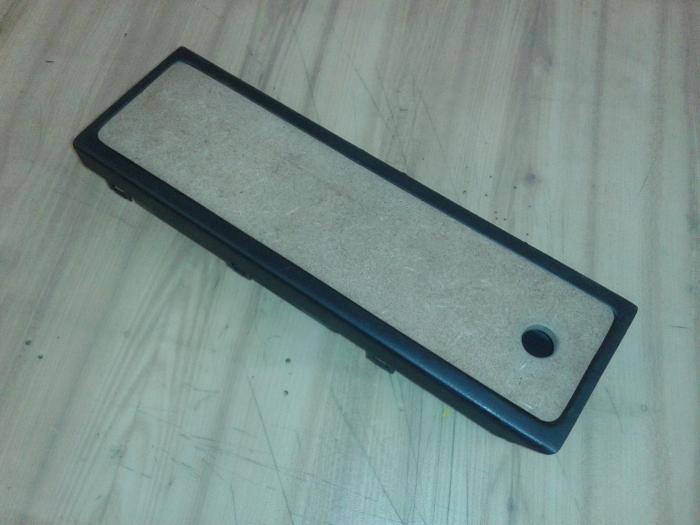

o 05.03.2014, 20:33 | PekG
Tak zatím lepší foto nemám :(
o 05.03.2014, 20:36 | PekG
první foto s tabletem ;) funguje to super.

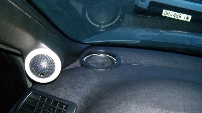

o 08.03.2014, 10:04 | hifim@ni@k | Upraveno: 2014-03-08 10:05:00
Dobře, za mne také jako lukee_cz.
Stačilo by to pomocí třeba tmelu dotmelit od kroužku dolů do té škvíry. A ty trojůhelníčky nalakovat do černé, případně polepit koženkou. To se dá dodělat kdykoliv.
Druhá lepší varianta. Trubka o průměru vnější části kroužku vsunutá do palubky by vytvořila vyplnění škvíry od kroužku směrem dolů.

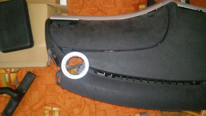

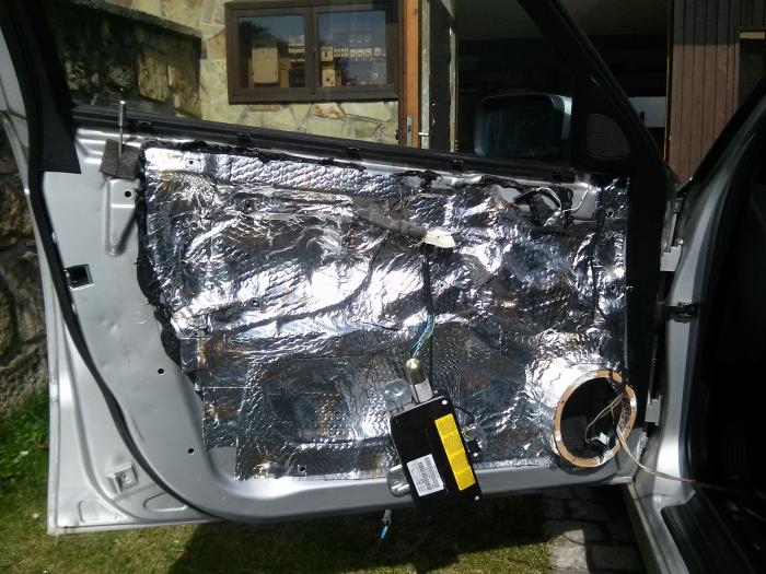

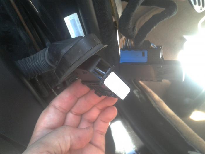

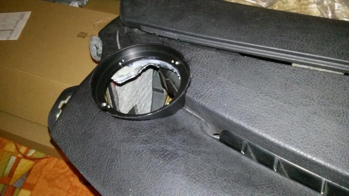

o 20.03.2014, 18:43 | PekG

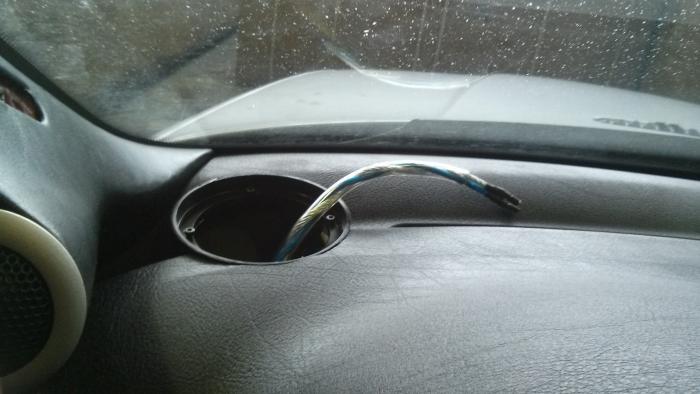

Tak dens jsem pokračoval a aspoň něco zase hotovo. akorát už jsem nestih přetáhnout v levých dveřích kabel tak příště no.
o 20.03.2014, 19:31 | swep
lze protáhnout kabel k reproduktoru průchodkou ve dveřích bez její modifikace?
o 20.03.2014, 19:41 | PekG
Swep : NE!! A ja uz s mim 2x6,4mm jsem mel docela problemy!
o 20.03.2014, 20:30 | koren
swep: je to voser, s lehkou modifikaci sem tam dostal 1x par slabsiho neotech SS a 1x silnejsi. ta cerna izolace musela pryc. a je to fakt max co tam clovek nacpe
o 20.03.2014, 20:35 | koren
PekG: zkousels nekdy jak moc ti do tech dveri tece voda?
o 20.03.2014, 20:44 | PekG
koren: no nezkoušel, ale asi dost pač je to tam celé od kapek. Ale to je normální.
o 20.03.2014, 21:09 | swep
tak to je pěkně nahovno, tyvole já sem doufal, že to nebudu muset moc poškodit, ale jak to tak promýšlím a sleduju, tak některé části asi budou muset pod kudlu
o 20.03.2014, 21:51 | koren
PekG: no ja sem menil listy ktery jsou u skel a je to porad stejny (jinudy tam tyct nemuze) asi normalni jev u e46...
o 20.03.2014, 21:53 | koren
swep: da se to udelat i civilizovane. musi se odriznout kousek plastiku, nedke tu je fotka, vsechno ostatni je v origo stavu... ale to co sem tam nacpal je asi fakt maximum
o 20.03.2014, 22:04 | koren
tak pardon, tady fotka neni
myslel sem tudle stranku [ Link ]

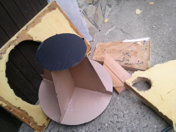

o 22.04.2014, 20:04 | PekG
Tak další pokračování už se dělá na wooferu ;)
o 22.04.2014, 20:05 | PekG
o 22.04.2014, 20:06 | PekG
A jedna neaudiofilní ;)
o 22.04.2014, 20:08 | ivls
super šablona subwooferu :-)

o 23.04.2014, 08:07 | swep
máš i zadní M paket? nebo jen přední nárazník? - vidím že prahy nejsou M paket
průchodka by mi mohla sednout lépe mám tenčí kabel a hlavně jen jeden
o 23.04.2014, 09:07 | koren
nejen flexo, ja sem musel z kabelu odrbat i jednu vrstvu izolace

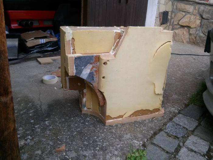

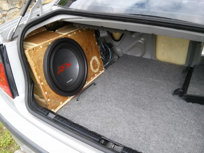

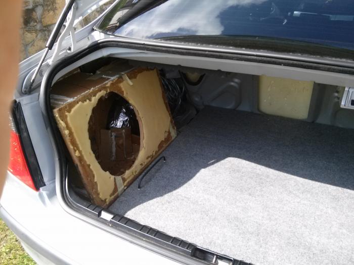

o 28.04.2014, 20:08 | PekG
Tak bedna na super prasaka hotova :-) jsem znedav co to udela
o 28.04.2014, 20:19 | kubiik
zajimava skladacka...
o 28.04.2014, 20:40 | skoki
tak to je fakt na prasáka :-D
o 28.04.2014, 20:42 | lukee_cz
ty voe to vypada jako kdyz Homer skladal gril :D
Ale ucel to urcite splni a hrat bude super :)
o 29.04.2014, 20:45 | swep
no, já měl podobnou :)
o 29.04.2014, 20:52 | Marťas1
sere pes jak to vypadá, po očalounění to bude gut, hlavně aby to dobře hrálo
držím palce
o 29.04.2014, 21:39 | MARWiN
máš to pěkný Luky, ten tvar je docela mazec, ale chápu že to nejde jinak ale aspoň to zdá de uspoří docela dost místa v kufru :D má BMW nějakej kryt/koberec nebo něco na tu plechovou přepážku za sedačkama co je vidět, nebo to takhle prostě je holý?
o 29.04.2014, 23:33 | PekG
lukee Na Homera jsem si taky vzpomnel :-D jinak
Marwin jo ma tam origo koberec, ale udelam novy az bude na hotovo bedna.

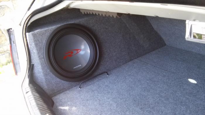

o 01.05.2014, 20:50 | PekG
Tak bude se zase predelavat :-)
o 12.05.2014, 20:09 | PekG
o 12.05.2014, 20:11 | PekG
Tak a uz to hraje vse.
o 12.05.2014, 21:47 | swep
ta andromeda je macek jak svině
o 12.05.2014, 21:54 | skoki
akurát som chcel napísať že aký obor :-) do toho rádia si nekopeš nohou? mš ho tamzalaminoavné?
o 13.05.2014, 05:29 | PekG
Skoki no radio mi zatim nezavazi. Ale nejsem obr takze nekdo by s tim problemy mohl mit. Je to zatim udelane jen s mdf a plexi potazene kozenkou ale mam v planu to letos asi predelat pac to neni jeste ono. A Andromeda je podle meho az moc velka, mohla by byt o kousek mensi.
o 13.05.2014, 06:16 | Marťas1
co SW bedna, splnila očekávání zvukově ?
o 13.05.2014, 06:28 | PekG
Marťas1 za me musim rict ze ano ze ji uz asi menit nebudu.
o 13.05.2014, 07:22 | Diner
Ted uz definitivne gratuluju k Andromede. A velka neni. To se jen zda;-) Jinak dobra prace. Tesim se nazivo.
o 13.05.2014, 22:47 | radaman
To je strojovna :-D

o 09.06.2014, 20:21 | PekG
Tak dnes bebna potahla. A myslim ze se to povedlo.
o 09.06.2014, 20:39 | dr.marty
moc hezký,palec nahoru :)
o 10.06.2014, 20:53 | skoki
vyzerá to výborne, akurát tie madlá by som ešte zmenil :-)
o 10.06.2014, 20:58 | Marťas1
pěkný, hodně pěkný
o 10.06.2014, 21:02 | PekG | Upraveno: 2014-06-10 21:03:14
Skoki uvidime. Ale bijim se aby tam nezustaly dirky. Asi s tim jeste neco udelam. Jinak panove dekuji.

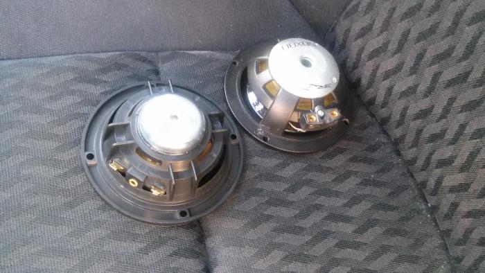

o 09.08.2014, 17:01 | PekG
Posledni upgrade. Snad vse pojede jak ma;)
o 09.08.2014, 17:02 | PekG

mnoo, takže vpředu komplet Sinfoni ;)
o 09.08.2014, 17:28 | PekG
Jj Marťas1 a vzadu helix hxa400 a helix A4. Krmeni wooferu a woofer zustava.
o 09.08.2014, 17:29 | PekG
Akorat me ted mrzi ze se s touto sestavou vlezu i do maxi :D
o 09.08.2014, 20:08 | Směty
Jsem zvědavej jak se budou sinfoni středy a výšky tvářit na A4. :o)
o 09.08.2014, 20:12 | PekG
Směty myslím že ok teď na tu hxa 400 to hraje supr.
