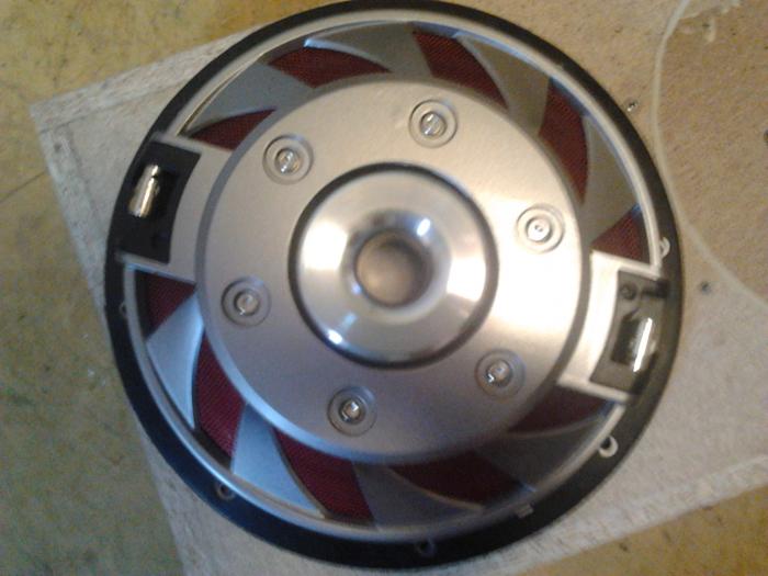

Prosim o radu, zakoupil jsem Sub. Pioneer, model TS-SW3041D(jedna se o tento [ Link ] ) . Hrany byl cca 10 hodin a prestal hrat, po demontazi konektoru, jeden z techto (plusovy), je prepaleny, druhy je ok. Nevite co s tim? Dik za rady.

pohled na sub zepredu

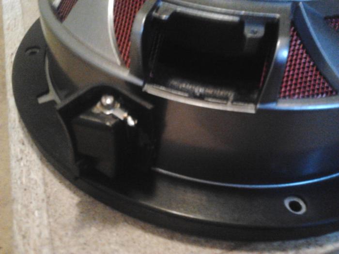

o 03.10.2013, 18:23 | Larry23
pohled na sub ze zadni casti

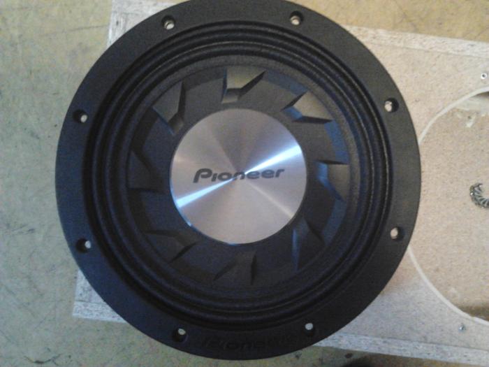

o 03.10.2013, 18:24 | Larry23
pohled na demontovany plusovy konektor, kde se prepalil kontakt

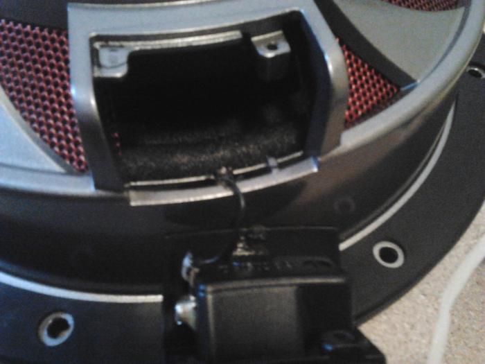

o 03.10.2013, 18:25 | Larry23
pohled na demontovany minusovy konektor, kde je kontakt OK

sub byl pripojen pres dva kanaly na 4kanal zesilovac Crunch MXB 4200I ( [ Link ] ) a slo do neho 400W RMS, sub ma 350W RMS, level na zes byl do 3/4 vykonu. Jeste jednou diky za pripadne rady co by s tim mohlo byt nebo jak to opravit.

zkousel jsem to pres kable na zesak, pres minusovy kabel jsem to pripojil pres terminal a plusovy jsem prichytil primo na kontakt a ani nic. Pak jsem zkusil na zesak napojit bez terminalu z vyroby, jen kable na kontakty a na zesak a zase nic. kdyz zatlacim na membranu a pomockam trochu, tak nikde nic nedrhne. Multimetr prave nemam :(, jinak bych hned zkusil. Kdyby to byla civka, kolik by vysla oprava nebo je tady nekdo, kdo by to opravil v takovem pripade?

No nevim nevim co by po opravě z toho basáku lezlo...zadši bych si koupil nový. Jedině nechat přemotal a ani tomu by se mi nechtělo věřit. Neni natom SW někde kabelík co vede k cívce a neni třeba přerušenej? Zkoušel jsi jinej SW na zesíku? Jestli SW nic nedělá tak je nejspíš problém jinde než v cívce. Hledáš problém tam kde není. Cívka se může vymotat, zasmrdět, ale většinou zůstane v polofunkčním stavu. Ještě mě napadá reprak zkusit baterkou 1,5V nebo plochou 4,5V by to mělo jít...jestli se hne.

Takže tu máme přepálenej drát a přepálenou cívku? Ne? Což jsou dvě místa najednou. Což mi přijde divný. To by v tom přípaďe mohl bejt přrpálenej ten přívodní drát i na druhým místě, ktere třeba neni vidět? Teoreticka možnost, aby zbívala dobrá varianta kde cívka bude OK? ;-)
o 03.10.2013, 22:29 | Larry23
kez by to bylo jenom v dratech, jestli je to tak, tak je to ale na miste kam uz nedosahnu bez vetsiho zasahu do SW, kdyby to byl klasickej SW s obycejnym kosem, tak by to bylo super, ale tady do toho moc dobry pristup neni... :)
