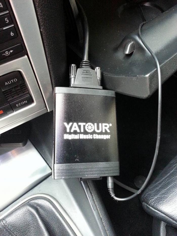

Taky se přidávám, mám ten yatour. Už jsem to ukostřil na káru a pořád to bzučí v repro, nevíte co s tím ještě?
foto k příspěvku  od Talec

Ukostřit na rádio ;) odzkoušené na Concert II
o 24.05.2015, 09:43 | Talec
Měl jsem to ukostřeno i zezadu rádia pod šroubek a dělalo to úplně to stejné :(
o 24.05.2015, 13:29 | huhu
Bych zkusil spíše reklamovat nebo jinou krabičku, pokud bude problem stale, chyba bude v kabelech nebo v radiu.
o 24.05.2015, 21:20 | Toxxx
Zatial som sa nestretol s pískanim Yatouru. Bolo to dávané do Alfy 159, Infinity G35, Octa I a fakt bez problémov.
