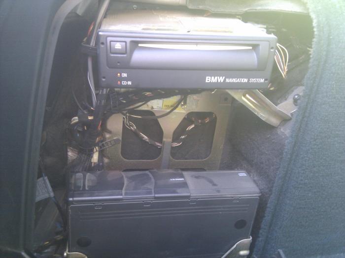

Čauvec :) mám takovej problém ... v bmw e39 touring mám všechno origo a z ničeho nic mi v sobotu přestal hrát pravé přední repro... pokaždé když nastartuji hraje a do 5sec se vypne a nehraje pravá přední strana.. video zde : [ Link ] myslel jsem že by to byla někde nějaká kabeláž ale není ... zkontroloval jsem kabeláž... zesilovač bych neměl mít v autě pač jsem koukal kde by měl být v zádu u navigace a changeru a tam není nic .. víz foto .. a tak se přikláním k tomu že i odchází výstup na pravé přední repro z rádia .. Co si o tom myslíte vy ?

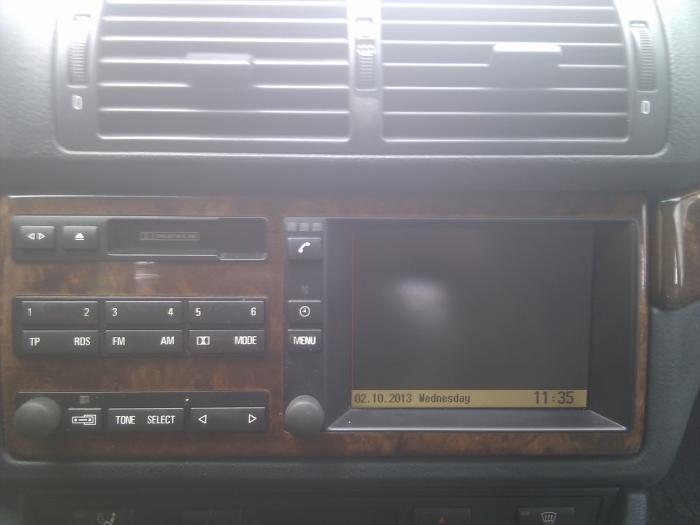

mas facelift? a velkou navi?
pak je KO koncak v radiomodulu,umim poresit

tak já jako první šel po kabelech ve sloupku jestli nejsou přeskřípaný a na to jak je to stará kára tak jsem se divil jak je fakt všechno zachovalé :) a dobře zaizolované :) a jinak až pak jsem zjistil že to začlo dělat když vypnu zapnu kliček... a tady je foto navi..no na kolik by vyšla oprava hod mi to prosím na mail Jerry159@seznam.cz ..nejsem ted na icq kde tě mám přidaného :D a ted si říkám jestli by nebylo lepší sehnat nějaký lepší radio a rámeček... ale zase bych určitě přišel o palubní pc :-(

Tak tadyto neni face,ale stara navi a tedy je tam taky radiomodul,ale jiny a ten ale bezne neodchazi...nicmene na to muzu juknout
