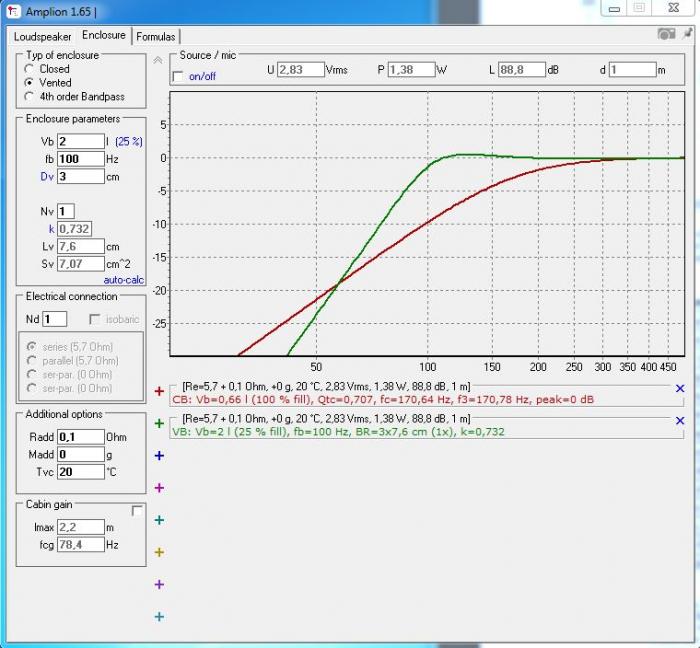

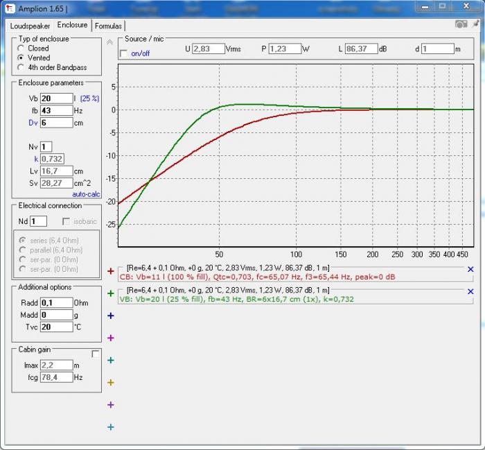

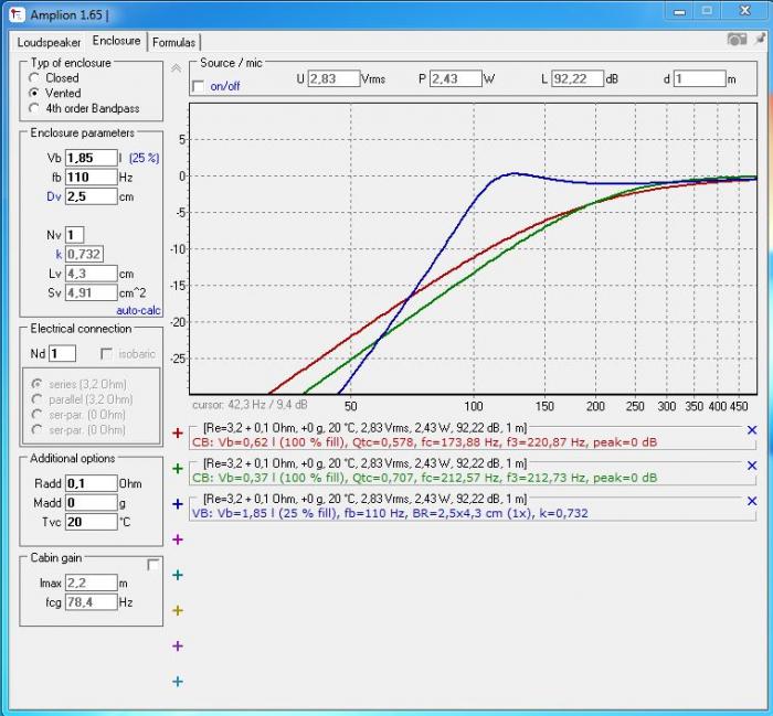

10F freeair alebo do litra s kontrolovanou netesnostou, teda aperiodicky tlmene, ci ako sa to vola
cize nechas v dne dieru velkosti membrany a naplnis skoro cely objem ozvucnice runom.
robit stredakom BR je nezmysel, lebo
1. ich budes normalne rezat okolo 250-300Hz a vyhody BR nevyuzisej
2. fazovo to lahko nesklbis
