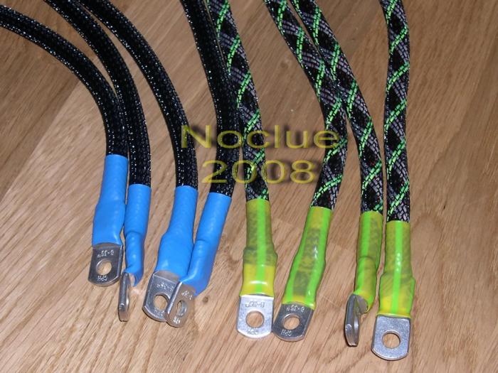

o 26.09.2013, 23:51 | noclue
ako na vsetko v zivote, aj na kable v aute su normy, napriklad deutsche industrienorm, teda DIN... pripadne slovenska STN
podla DIN sa nesmie ziadny silovy kabel v aute, vlaku ci inom dopravnom prostriedku cinovat ide o prechodovy odpor aj o moznost vytrasenia cinu. Tam je to uplne jasne, treba kaltschweissen, cize zvaranie na studeno, teda krimpovanie. Treba rozlisovat oka na normalne kable a kable s jemnymi vodicmi, su mierne odlisne.
to video od jr nie je profi ale uplne nakoko_. Za _ si kazdy moze dosadit lubovolne pismeno. Len za to, ze niekto natoci video, neznamena, ze to je profi.
Zase fyzika, uz by sa to malo ucit povinne na zakladnej skole. Elektrikari neletuju, vedia preco.
foto k příspěvku  od noclue

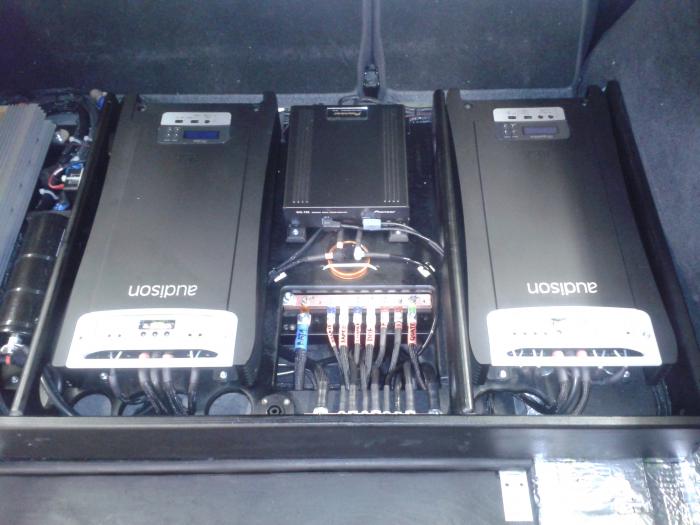

o 26.09.2013, 23:52 | noclue
takto ano

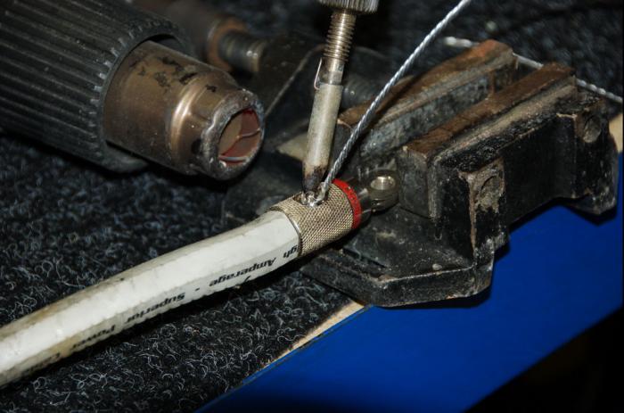

o 27.09.2013, 10:31 | noclue
klieste zozenies do 100€ na ebayi, samozrejme pouzite. Odporucam Klauke K05, resp vacsie K06 oboma das 10-50qmm pohodlne, prave tam su K05 za 99€
Inak tie oka lepsie kupit na zavit M5 alebo M6 - tam sa daju oka prisrobovat rovno na mini-ANL poistky a mas rozvodovy isteny blok za par euro... to, co je hore na obrazku vyskladat napr z audisonu vyjde na 150€...
Takto je to s 2 pasmi medi, pozicanou stojanovou vrtackou a rucnym narezanim zavitu ani nie za 20€ - cize v reale som usetril.

Noclue máš to fakt pekné, taky menši Temelin, pozeram že si tiež audison positive!!!

Mysliš tieto medene oka ktoré boli v prispevku pod obrazkom noclue kabel? [ Link ] Ešte by ma zaujimalo či existuju aj iné koncovký ako napriklad dutinky z podobného matroša kde by sa mi na konci po vsunuti do zosika všetko nerostrapalo. Pripadne niečo vymyslieť a-la home made!
