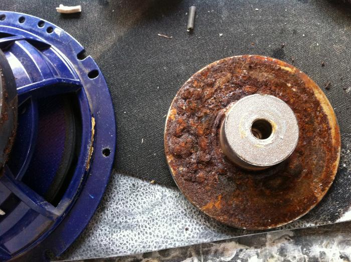

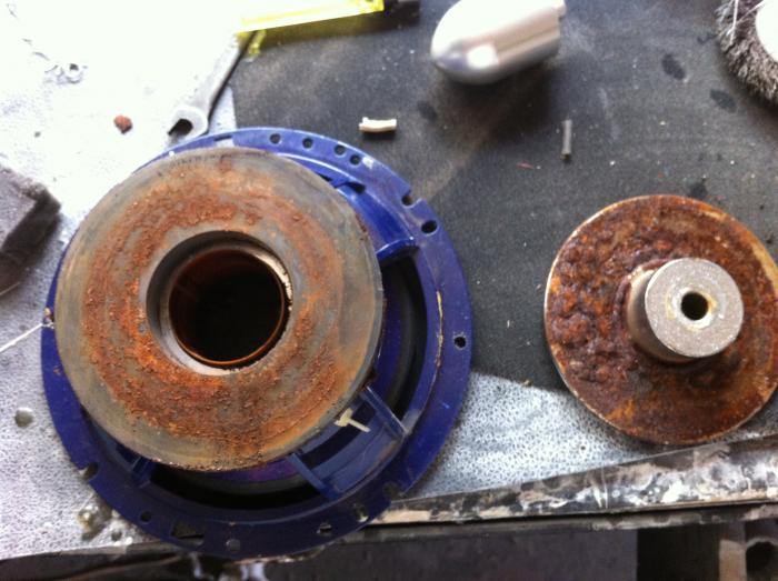

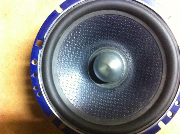

tak před nedávnem sem zjistil, že mi odešlo moje gznc 165x .

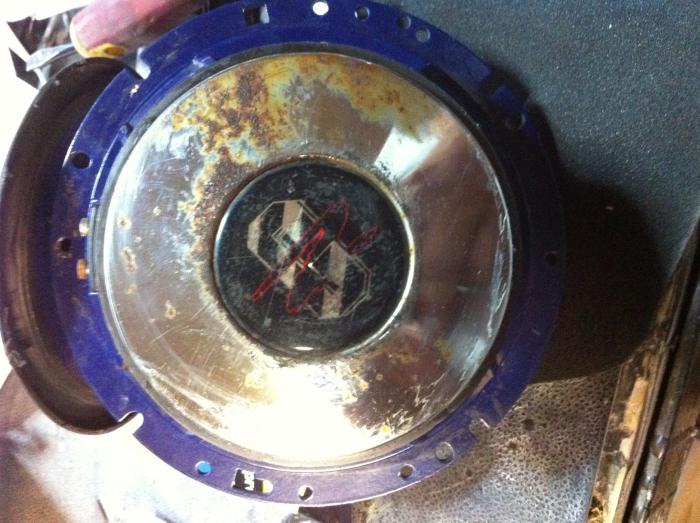

Došlo ktomu tím že jak zatejkalo mezi oknem tak to teklo přímo na magnet kterej po takové době totál zareznul a odlepil se .Stalo se tak po 5 letech použití. :-O
A tak jsem se dal do opravy rozkuchal jsem magnet a vnitrnosti a zase dal dokupy .
Repro šlape jako za starejch časů
Pridám pár foto jak na to možná se to šikne nějakému amatérovi jako sem já
o 21.09.2013, 20:52 | rebel
magnet KO

o 21.09.2013, 20:57 | ivls
Ty brdo, celkem masakr - voda je previt

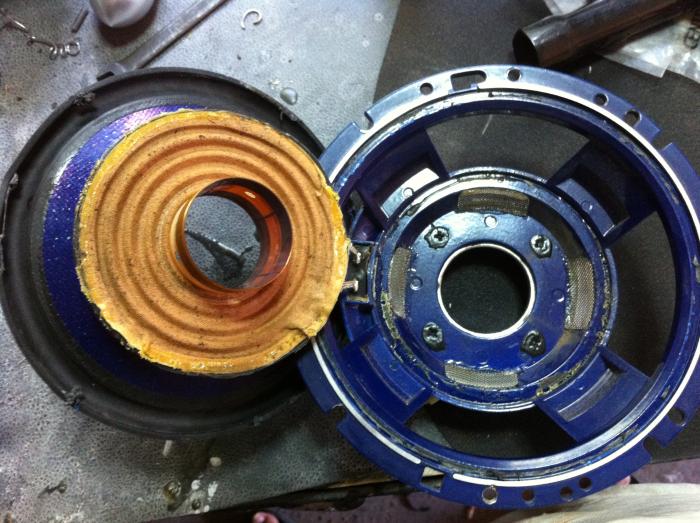

o 21.09.2013, 20:58 | rebel | Upraveno: 2013-09-21 21:00:12
pak se vynadjí střeva
foto k příspěvku  od rebel

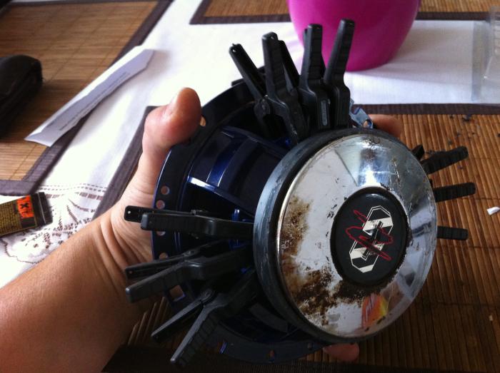

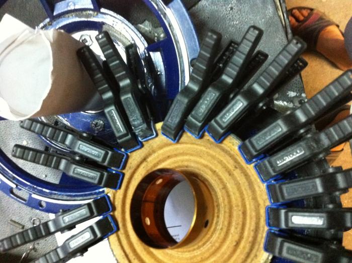

k lepení spideru sem použil plast svěrky s dostatečným stiskem .Kolíčky na pradlo by sem nedoporučoval sjížej dolu a nemaji takovou sílu
Pro jistotu sem to tak mel 24h

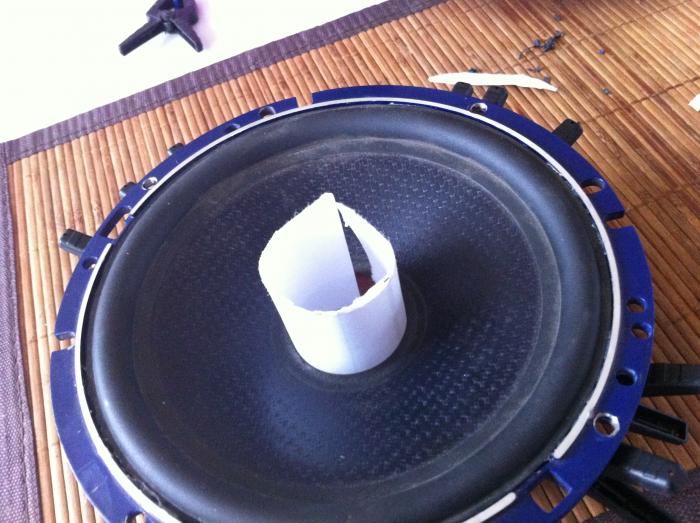

centování membrány je nutne už pri lepeni spideru jinak to bude celé šmikmo
K centrování jsem použil opět papír :-)
