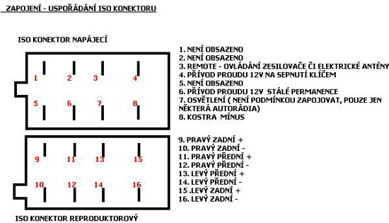

Zdravím potřeboval bych poradit vyndal jsem radio abych se podíval jestli má konektory na zesilovač atd a pak když jsem ho dal zpět a chtěl jsem ho zapnout tak mi nejde čím by to mohlo být ? zkusil jsem vyměnit pojistku na rádiu i v pojistkové skříni a nic tak si nevím rady

Takze ty s vesteckou kouli Ti neporadej, radsi budou psat kraviny :-) mas dve varianty, a to zmerit napajeni na ISO dle tohohle obrazku a nebo testnout radio v jinym aute, aby sis ho overil jestli je ok..
foto k příspěvku  od Samantus
