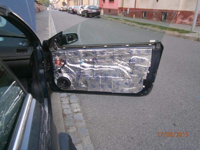

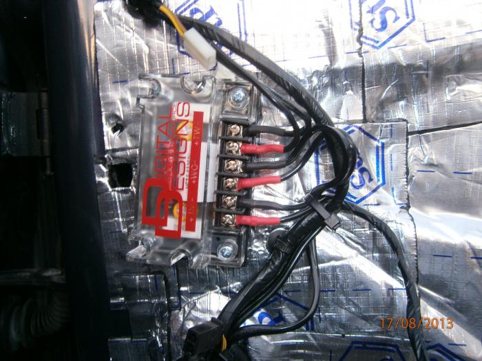

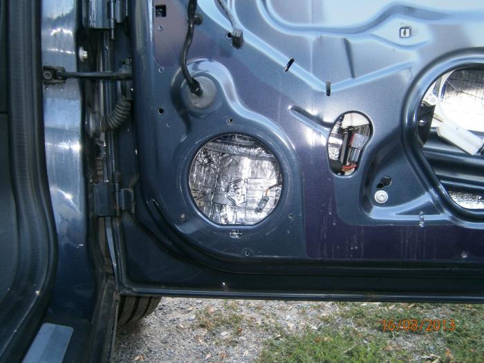

Zdar a silu. Tymto prispevkom chcem pomoct ludom aby si mohli vybrat dobre hrajuce komponety za menej penazi. Z vlastnej iniciativy som sa rozhodol podelit s malou skusenostou a mozno niekomu ulahcil vyber. Podelim sa trosku o montaz ktoru som vykonal mojmu kamaratovi ktory za mnou prisiel s tym ze spalil org repra a ze by chcel sub atd. Kedze som videl co to ma za kufor po zlozeni strechy tak sub neprichadzal v uvahu. Takze som ho presvedcil o poriadnom vytlmeni dveri a osadeni kompami ktore budu bassove. Po malom prezreti ponuky som si vyhliadol Digital Designs CS-6.5. Cakal som uz len podla vyrobcu ktory je spojeny s bassami ze to bude ono. Kompa po namontovani a kratkom rozohrani prekvapili jak v bassovej zlozke tak aj v samotnom zvuku. Vysky su prijemne, niesu ostreho charakteru. Detaily im tiez niesu cudzie. Stredy s org radiom boli zamlklejsie ale pri otestovani na klasike 1din sa to zmenilo a ozili. Bassy teda neuveritelne. Sam som nechapal co tie dvere robili dokonca ani pri jazde z otovrenou strechou pri cca 120km/h sa az tak nestratili. Samozrejme kompa nikdy nenahradia sub ale ked chce niekto chce posilit bassy v aute a nechce sub do kufru tak je toto dobra volba. Ich montazna hlba je pecka takze Fabia atd je pre ne stvorena. Inak este su zavesene na Massive Audio NX2 takze som ich skusal iba na zesiku. Ale vzhladom k citlivosti a rms vykonu by sli pouzit aj na radio ale doporucujem urcite na zesik pre maximalny pozitok:) Tu je par foto s osadenia. Dvere su velke lopaty.

Stp vylepene uplne vsade kam som sa dostal. Takze komplet cele dvere z vnutra.

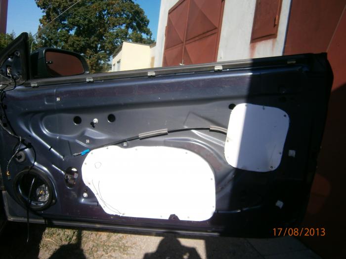

o 27.08.2013, 20:28 | Toxxx
Uzavretie 5mm hmotou ktora je mega dobre tvarovatelna. Aj ked bol strach z pazvukov a atd nic sa neudialo a funguje to vyborne. Ale ako sa ta hmota vola ani srnky netusia:)

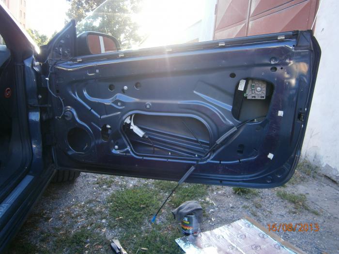

o 27.08.2013, 20:31 | Toxxx
Nasledne vytlmenie vnutornej strany.

Samozrejme vydlicky a smrstovacka nech to vypada a hlavne funguje.

o 01.09.2013, 18:54 | Toxxx
macumoto: Jj to je on. Pracuje sa snim luxus teda:)

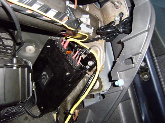

o 01.09.2013, 18:55 | Toxxx
Este foto zesu ktory je ulozeny za kastlikom spolujazca.
