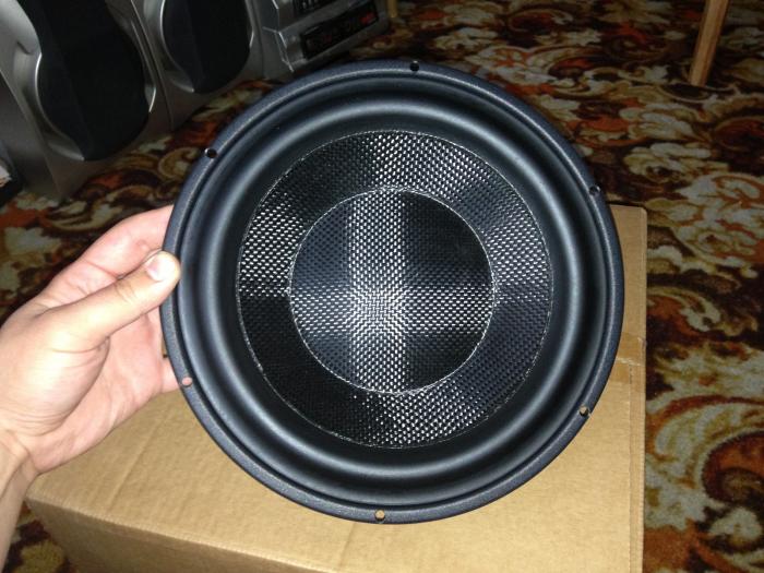

kedze rozmyslam nad novym subwooferom a do oka mi padol prave morel, chcel by som sa popytat kto z vas ma nejake realne skusenosti s tymito basakmi. Jedna sa mi o 12 palcove woofre ULTIMO alebo ULTIMO SC.
Cital som rozne postrehy aj Milhauzove recenzie, no vsetko je to starsieho datumu.
Preto sa chcem spytat, je tu niekto kto ma v aute ultimo alebo ultimo sc 12 palec a vie mi ho nejak opisat?? Cim ho pohana ako je s nim spokojny a podobne...
Chcem to zavesit na ETON PA 2802 ktory dava pri 4 ohmoch cca 1200w rms... Rozhodol som sa vymenit moju 12W6 na 500/1 - nejak sa mi to nepozdava a chcem aj skusit nieco nove :)

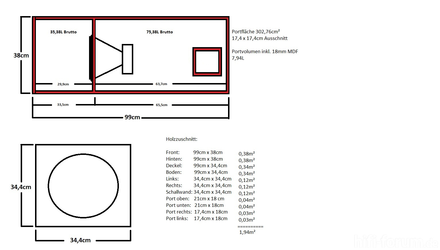

tak som sa rozhodol vyskusat to slavne fortissimo na 12W6v2 kym ho uplne zavrhnem a snad sa mi tu noclue zjavi :)
nasiel som v podstate len na jednom fore aky-taky navod ako by to cca malo vyzerat... noclue pisal o 70-30 a plocha br 350cm2, ja som nasiel nieco taketo:
teda 75-35 s br 303cm2
takze otazka hlavne na noclue-ho ale aj na kazdeho kto s tym ma nejake skusenosti:
je tam nejaky presne stanoveny objem ktory je ten spravny??
noclue ty si robil hned 70-30 alebo si experimentoval a dospel k tomu objemu skusanim?
o 19.02.2014, 01:25 | Tomas156
Áno je to objem ktorý je ten správny. Rozmery môžeš meniť ale musí byť zachovaný objem 70/30 (napríklad mne sa nevojde do kufra na šírku viac ako 90cm) a ladí sa to dĺžkou portu.
Ja už mám box postavený ale ešte som nehral + musím experimentovať s dĺžkou portu
o 19.02.2014, 18:32 | Jozvan1
no je to poriadna bednisko, budem musiet pomerat kufor ako mi to tam nejak rozumne vojde :/
o 22.02.2014, 00:01 | noclue
Postavit bednu je eazy, spravne to naladit je drina... To nie je ako uzavrenka, postavis a hras...
Treba nieco pocitat o principe ja vam to tu cele nevysvetlim
Ja som mal 70/35 port ide od 250cm2 dlzka je indivindi.
Tvar nie je uplne jedno, reprak musi dychat, dlhe ploche ozvucnice nie su najlepsie
