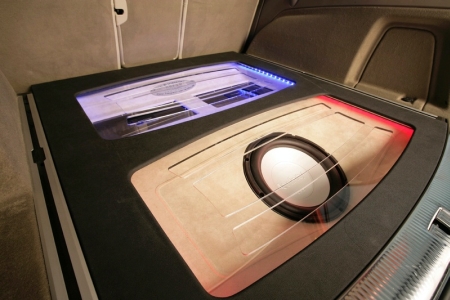

ahojte, z akeho materialu je najlepšie preskliť zastavbu v kufri. Niečo podobné ako je na obrázku, prípadne možno aj väčšia plocha. Použiť sklo alebo plexisklo. Aku hrúbku?
Ďakujem

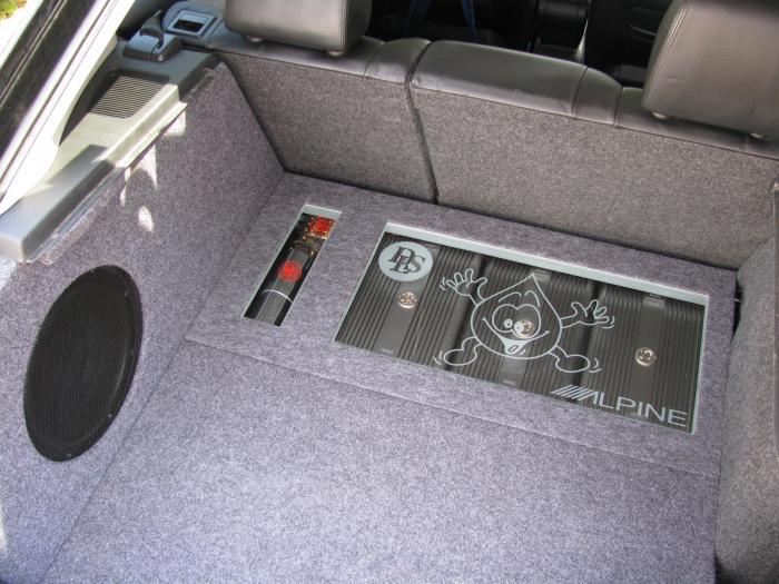

mam v aute lepene 2skla od sklenaře..vydží to hodně..akorat holt skok ožralého Xenonman v Pardubicích do auta to už nevydrželo :-) přeci jenom jeho 100kg živé váhy udělalo své :-D
foto k příspěvku  od Kapka
