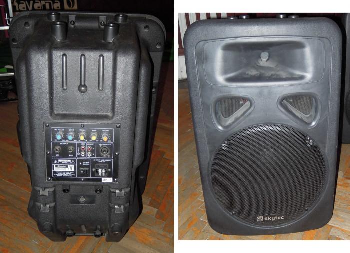

Potřeboval bych prosím radu ohledně audia, sice ne do auta,ale tak to je na jedno brdo ne? Jde o aktivní repra, kdy na jedné akci zahráli naposled. Je pravda že hráli docela na velkou hlasitost, bylo to venku tak jestli i rosa,ale prostě začalo praskat v repráku. Momentálně v něm praská i když bednu jen zapojím do zásuvky a i když je vypínač v poloze OFF. Nemá někdo zkušenost co se mohlo stát? vstup šel na IN cynche z mixážního pultu. Mixák se zdá být funkční. Druhá bedna sice hraje,ale chrčí v ní jako když je špatně nalazené rádio :( Díky za jakýkoliv postřeh.

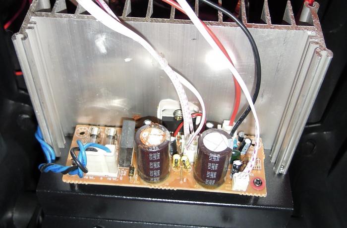

Zrovna to kuchám a je vidět něco na kondíku, je to možný viník problémů?

Mas tam vodu.Myslim,ze posledni foto vypovida za vse.Nech opravit.Pokud by jsi chtel,muzu opravu vyresit.

Zkusím znovu otevřít toto téma. Konečně sem se dostal k výměně kondíků za nové a poznatky- první bedna už jde připojit na napětí,ale jakmile zapnu spínač na ON tak zvuk "vlakové sirény". A druhá bedna stále hraje, ale stále chrčí jak rozladěné rádio.
Co může být dál KO?
