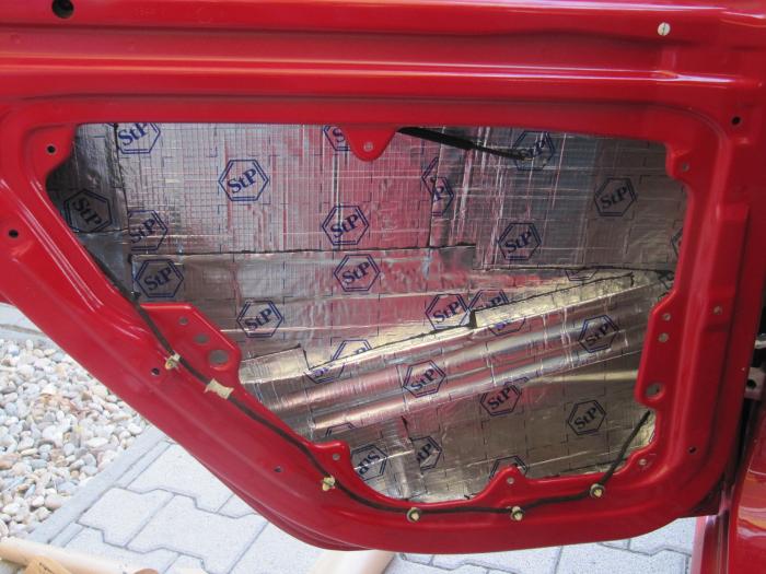

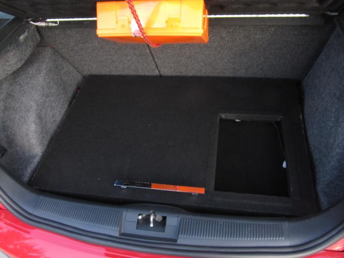

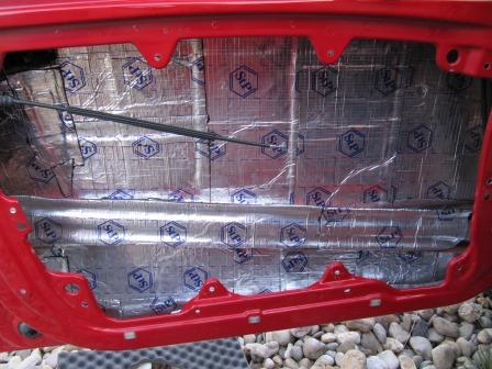

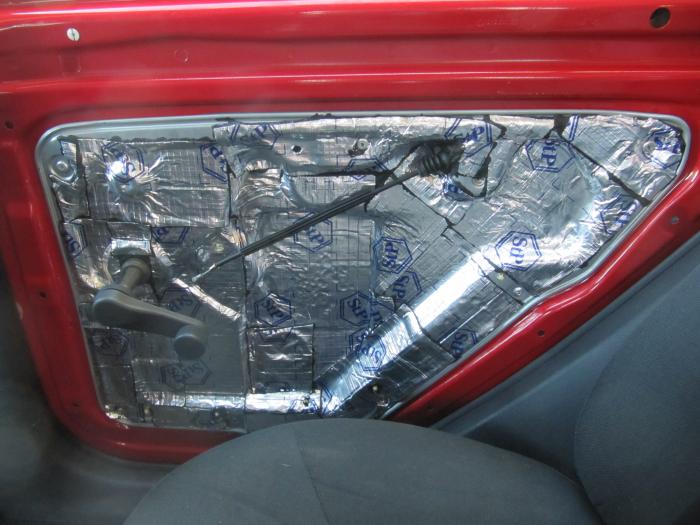

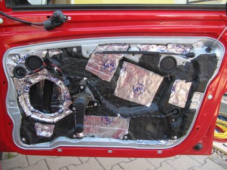

Install do mojej fabie :) Vsetko pekne od zaciatku. Momentalne vytlmene predne dvere a kufor. Natahana napajacia kabelaz 2x 20 mm2, 3x RCA, 3x remote, 2x 3 mm2 neotech reprokable.
Otazka znie. Ma zmysel vytlmit zadne dvere?

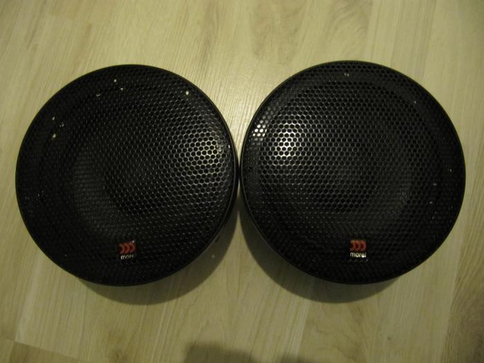

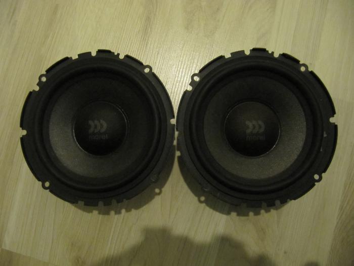

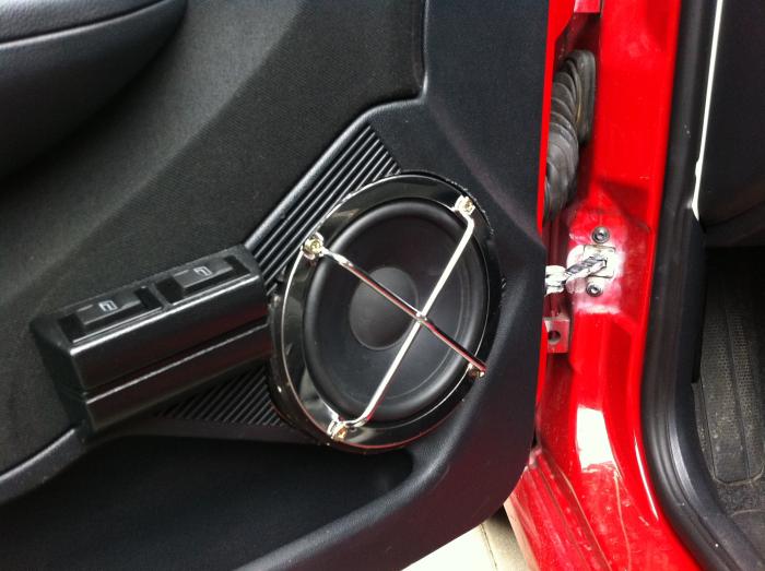

Do predu planujem komponentne repro 2 way + sw do kufru.
Repro bude asi Morel tepmo a HU bude Alpine, asi CDA 9886 + PX100.
Zosik mam Denon DEH-600 zatial.

o 14.07.2013, 20:00 | Fonfy
stare tlmenie vonkajsieho plechu spred roka
foto k příspěvku  od Fonfy

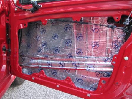

stp silver

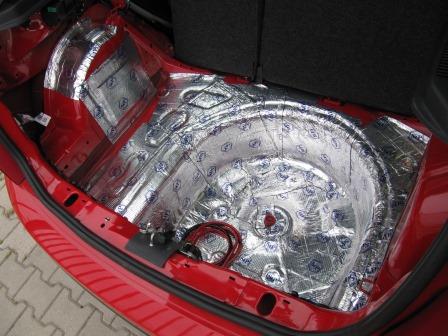

stp silver

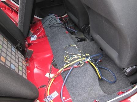

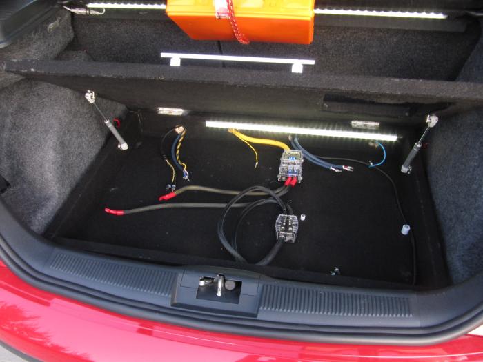

o 14.07.2013, 20:01 | Fonfy

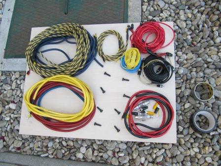

kabelaz
kabelaz

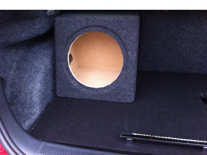

kufor

o 14.07.2013, 21:03 | Fonfy

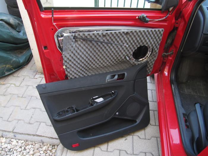

Potreboval by som vasu radu ci mam vytlmit aj zadne dvere? Ci sa to nejak prejavy vo vysledku alebo netreba.
o 14.07.2013, 21:10 | Toxxx
Pekne sa s tym hras:) Zadne dvere by som netlmil ovsem ak chces odhlucnit alebo tiez osadit repro tak ano:)
o 14.07.2013, 21:22 | Fonfy | Upraveno: 2013-07-14 21:22:53
Diky :) vzadu repro nebudu nikdy :) Len celkovo ci to ma nejaky zmysel...ak nie tak uz oba strechu vytlmim zajtra pravdepodobne a este tam natiahnem 2x 1,5mm2 reprokable na vysky :) Robim to pomalicky lebo nie su prachy aby som to spravil naraz :) Budem teraz asi riesit podlahu do kufra na zosiky, aby som do nej mohol upratat kable a aby to bolo pripravene a neskor dam jednemu znamemu upravit tapaciri a A stlipiky na vysky. A tak pomaly robim co sa da a v zime budem nakupovat komponenty :)
o 14.07.2013, 21:44 | noclue | Upraveno: 2013-07-14 21:44:22
vytlmit!
aspon tapacir a vnutorny plech
o 14.07.2013, 22:09 | Fonfy
Takze vytlmit no neviem v kazdom pripade spravim najprv tu strechu a potom uvidim, asi teda vytlmim aj tie zadne dvere.

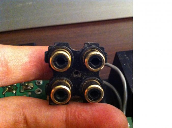

Este sa chcem spytat jednu vec, mam 1x rca monster a 2x rca hollywood, myslite ze mi tieto rca budu stacit? Mam taky pocit ze rca som podcenil tak by som sa chcel spytat ci by ste mi nemohli nieco doporucit ale v normalnej cene, nejake 3 rca kable. Asi bude najlepsie kupit kabel na metraz a spravit si koncovky, lenze neviem aky kabel. Koncovky nejake asi neutrik pozlatene vsak?
o 14.07.2013, 22:23 | Toxxx
mrkni tu: [ Link ]
o 14.07.2013, 22:46 | Fonfy
tak co myslite bude kombinacia [ Link ] + [ Link ] lepsia ako rca co mam teraz?
o 14.07.2013, 22:56 | Fonfy
Inak teraz som zmateny, chcem sa spytat, ked budem mat k radiu Alpine pxa-h100 procesor, tak mi staci 5 m ai net kabel z kufru do radia a v kufri z procesora mi stacia pol metrove kvalitne rca kable nie? Nemusim tahat ziadne rca v podstate ci???
o 15.07.2013, 19:50 | Fonfy
ako to je teda?
o 15.07.2013, 20:08 | M@rtin
Ano bude stačit 5m Ai-net, pokud procesor budeš mít v kufru
o 15.07.2013, 20:29 | tazman
mam fabii a zadní dveře jsem pak dodatečně vytlumil protože o nich šel pak slyšet ruch z vnějšku po té co zbytek auta vytlumen..mě to vadilo..hlavně jízda v dešti či po dešti...furt ruch z vnějšku od zadních dveří..dokud nejsou přední dveře vytlumene tak si toho člověk ani nevšimne ale jak jsou v předku dvě vrstvy výtlumu na vnějším plechu a dvě na vnitřním už ten šum od zadních dveří obtěžuje ;)
o 15.07.2013, 21:13 | Marťas1
souhlas s tazmanem, mám stejnou zkušenost

A este k tym signalom, takze mi staci 5m ai net kabel.
Nic tym teda nepokazim? Ked bude procesor, v ziadnom pripade nevyuzijem rca na radiu? Len tak sa pytam aby som potom nezistil, ze fakt nejake rca potrebujem az dopredu... ak nepotrebujem tak peco potom 90% ludi tahaju rca az dopredu? :D ale ak je to tak je to vyhoda dam si spravit 3x 1m kvalitne rca a mam pokoj len este otazka je ci ten ai net nemoze na seba nachytat nejake rusenie alebo sum ? Poradte lebo chcem to spravit tak, aby to bolo co najlepsie, proste nechcem aby sa mi stalo to, ze dotoho nacpem prachy, vsetko porobim a o par mesiacov ked uz tam budu vsetky komponenty zistim ze ten zvuk stoji za hovno lebo to nieco rusi.

o 19.07.2013, 21:01 | tazman
pokud máš h100 tak stačí ainet z rádia do h100 a pak cinchema do zesilovačů ...co se týče napájení tak do h100 stačí + a - spínanej je po ainetu :)
o 20.07.2013, 01:40 | Fonfy
ok super cize + a - z distribucaku a ai net do procaku + z procaku cinche :) super... natiahnem aj optiku aby som to mal pripravene :)

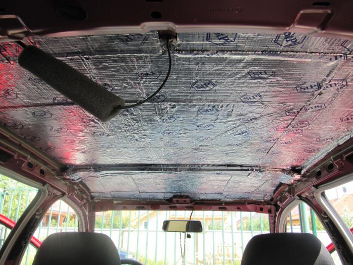

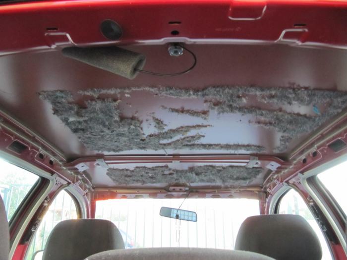

tak asi zajtra sa bude robit strecha a cez tyzden by som mozno spravil aj zadne dvere nech je to komplet vytlmene, uvidim podla toho kolko bude bubakov :) Potom by som chcel aj dvojitu podlahu do kufra spravit ale neviem ci sa mi to podary :D
o 21.07.2013, 20:24 | Fonfy
stresny tapacir prec...zajtra ocistit a vytlmit

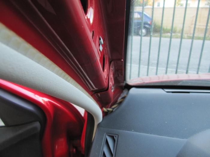

kabel na vysky schovany :)
o 21.07.2013, 20:25 | Fonfy
kabel na vysky, zatial schovany, budu sa upravovat A stlpiky :)

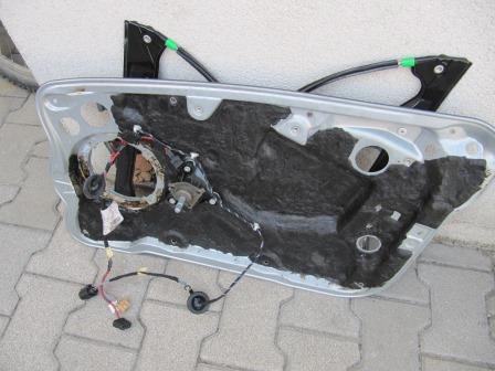

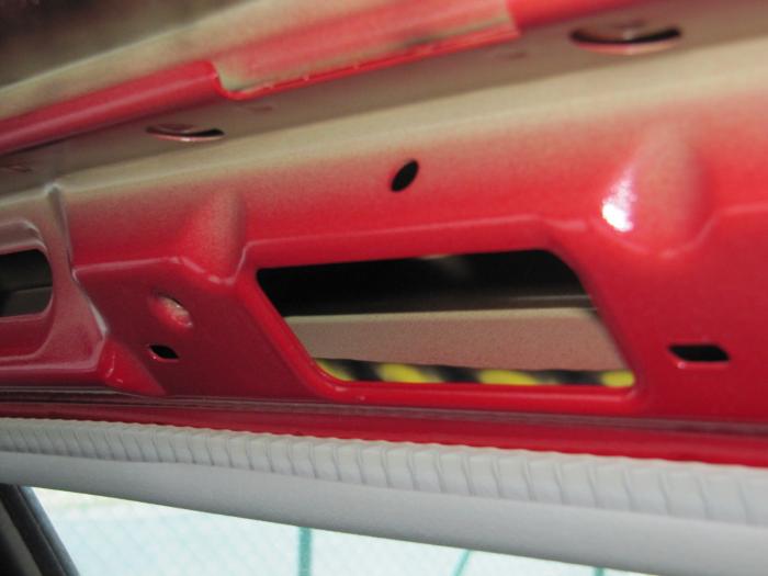

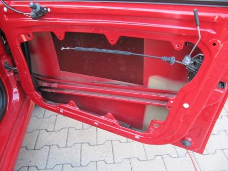

Pustil som sa do zadnych dveri. Tapacir som dal dole, no nastal problem, po odvrtani plechu dveri mi aj tak nejde vybrat, ako je tam uchyteny spustac okna??? Vpredu tam boli sroby tusim, ale vzadu neviem vidim tak akurat len 2 nity ale modlim sa aby som to nemusel odvrtat. Musi sa to nejak dat vybrat von. Ako odpojim ten spustac ?? Chcem to vybrat a vytlmit komplet dvere zadne. Teraz nemozem nic robit, lebo to neviem vybrat a nechcem tam nic urvat :/
o 29.07.2013, 17:31 | tazman
tývado neodvrtavej žadnou stahovačku....musíš si popustit okno k te montažní díře co je ta velka gumova zaslepka...je tam silonovej šteft...vyrazit prostředek a pak vnější silonový kroužek..vytáhnout ručně okno nahoru zajistit lepící páskou uvolnit celej zámek a pak vyjmout celej vnitřní plech včetně zámku a stahovačky ven...uuuufff ..tak sem to snad napsal vše ;)
o 29.07.2013, 19:29 | Fonfy
Fuu no predok mi robil kamarat ale sledoval som co robi a dat to spat uz bola hracka, no teraz sa nejak stracam a proste nijak to neslo von...zajtra ku mne pride a da mi to von takze problem vyrieseny :)

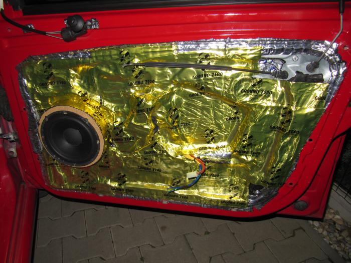

Dnes som nahodil stresny tapacir naspat a vytlmene zatial okrem podlahy (tu ani nebudem tlmit) a okrem tych zadnych dveri uz vsetko :) Takze snad do konca tyzdna dorobim tie zadne dvere a zajtra mi pridu led pasy bude instalovat a vecer hodim foto :)

o 29.07.2013, 22:10 | Diner

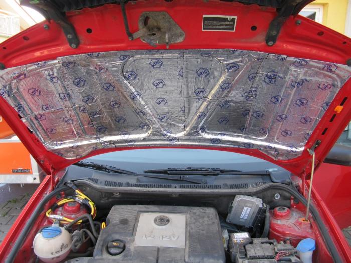

To mas primo na te kapote Silver? No zajima me jak bude dlouhodobe zvladat tu teplotu. Btw. neztezkla ta kapota moc? Jen me to tak napadlo, jelikoz jsou na to specialni materialy, jako Hoodliner, ktere jsou na plochu podstatne lehci.
Jinak instalace zatim vypada celkem v pohode;-) Jen tak dal.
o 30.07.2013, 00:11 | Fonfy
Ne ne praveze sa to neprehlo vyzera to ok aj to veeelmi pomohlo no a myslim si ze teploty atd, nemalo by sa stym nic stat drzi to tam paradne myslim si ze neni problem :) Pokracujem pomalicky ked su peniaze tak kupim a krok za krokom no...tento tyzden uz bude vsetko vytlmene ako som chcel a potom sa pustim neskor asi do podlahy v kufri a dam si upravit tapaciri a stlpiky no a potom uz len sterit na komponenty :)
o 30.07.2013, 13:05 | noclue
no stp silver je len do 100° a kratkodobo do 200°,
o 30.07.2013, 13:10 | Fonfy
tak kolko moze mat strecha auta ked je vonku 38 stupnov napriklad? urcite nie 100 :)
o 30.07.2013, 19:11 | noclue
ide o tu kapotu motora, na strechu je to samozrejme v pohode.
o 30.07.2013, 20:49 | Fonfy
Aha, no tak uvidime ako to bude drzat, ked to nebude ok strhnem to a dam tam hoodliner :)

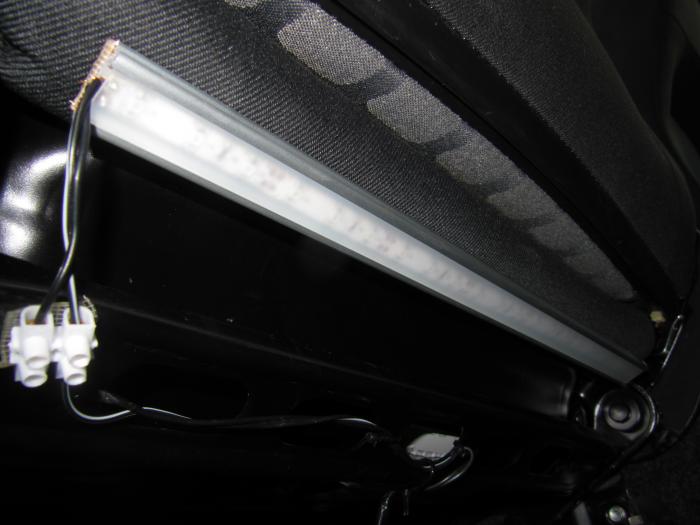

Dnes som instaloval hlinikove listy na led pasy... vo stvrtok uz len naletujem kable na pasy a potom hodim foto :) Dnes som si tiez pripravil zadne dvere na vytlmenie a vo stvrtok vytlmim a snad aj stihnem dat spat vsetko, potom hodim foto :)
o 30.07.2013, 20:59 | rebel
toho motoru: by sem se bal dat toto, jinak je to dobry jen by sem hodil rovnou golda ale prace pekna jinak
o 30.07.2013, 21:45 | kubiik
Ja bych se te kapoty vubec nebal. Ta kopota uz tak horka neni. Myslim ze treba moje cerna strecha v techto teplych dnech bude podstatne teplejsi nez nahreje motor kapotu... Kdyztak napis Marwinovi. Ten ma kapotu polepenou a ma to ok
o 30.07.2013, 21:51 | rebel
kubik: teplo od motoru a slunicko umi velky věci a neni to jako polepit stropnici v černým autě v motoráku je to kus od kusu jina věc bud to vydrží nebo nevydrží osobne by sem neriskoval stp silver na motorak při odlepeni to muže udělat víc paseky nežli užitku
věc každýho co tam dá :-(
o 30.07.2013, 21:53 | Fonfy
Tak potom je to v pohode snad to vydrzi :)

o 02.08.2013, 00:54 | Fonfy

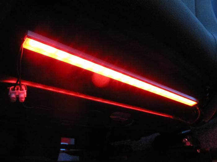

dnes dorobene osvetlenie interieru :) zajtra a pozajtra sa bude tlmit uz na final :)

osvetlenie
o 05.08.2013, 22:48 | Fonfy
svieti :)
o 05.08.2013, 22:52 | Fonfy
Tak tlmenie hotovo: Kapota, strecha, predne dvere, zadne dvere, kufor :)

o 07.08.2013, 14:16 | Francouz
Co to je prosím za osvětlení ? dík
o 07.08.2013, 19:30 | Fonfy

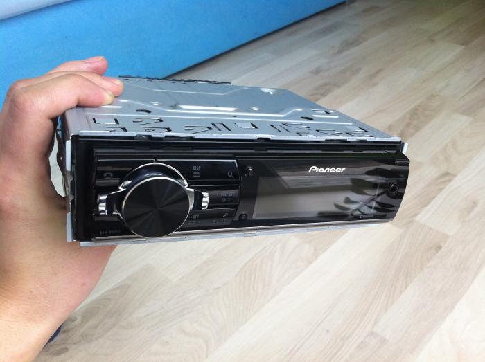

Pio 88rs je podla mna velmi dobre radio, este lepsie mkII verzia, ak sa k nemu vies dostat, urcite chod don ...
o 15.11.2013, 23:40 | Fonfy
p88rs dvaja predavaju za 170e len teraz idem kupit zosik no tak skoda, ale snad ked budem kupovat radio o mesiac tak nejake bude no
o 15.11.2013, 23:44 | Fonfy
Ako to je inak p88rs usb nema a p88rsII usb ma??

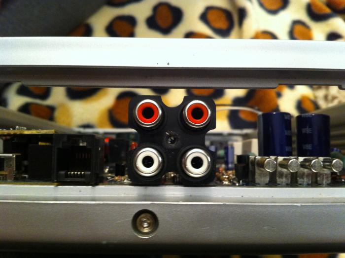

Potreboval by som poradit niekoho z BRATISLAVY, kto by sa nanho kukol, premeral ho, pripadne vymenil nejake kondiky, prosim poradte, chcem si byt isty, ze bude v 100% stave dakujem :)
o 17.11.2013, 17:14 | Fonfy
o 17.11.2013, 18:01 | noclue
naco chces menit kondiky na tak mladom zosiku
ak ho chces zmerat, zavolaj siggimu
o 17.11.2013, 18:44 | Fonfy
Ide mi o to, ze ma nacate cinche (klasikaa).
Proste zly kontakt, nech mi to niekto spravy poriadne.
Premera a skontroluje.
On by to teda vedel urobit?
o 17.11.2013, 18:46 | Jozvan1
Tak tak, zavolaj Siggimu, on vie vsetko co budes potrebovat :)

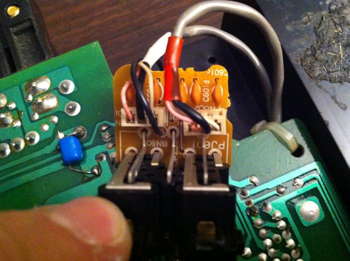

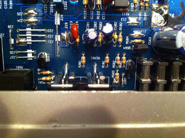

tak nemam bastarda :) siggi sa mi neozval, skusim mu zavolat, nech to je opravene.. na toto mam asi smolu mal som uz 3 zosiky predtym a 2 z nich mali tiez po malom case pokazene cinche :/
o 18.11.2013, 20:40 | Fonfy
Tak som snim volal a neda sa to spravit vymenou..pasuje tam iba origo a je nemozne ho zohnat.. :/ takze bude na kable a vyviest von alebo neviem, kuknem sa nato este , mozno by sa tam dali dat ine a pripadne tu listu nejak vyfrezovat-upravit
o 18.11.2013, 21:08 | Fonfy
I paul cinche
o 18.11.2013, 21:09 | Fonfy
I paul cinche
Denon cinche
Denon cinche
o 18.11.2013, 21:11 | Fonfy
Tie z mojho stareho Denonu by mali byt dobre (dufam) ...dali by sa pouzit? Ja myslim, ze ano velkost vyzera byt zhodna. Vedel by to niekto urobit (profi) ? Siggi nema cas teraz..ja sice mam ale raad by som bol aby to bolo uz opravene :)

o 18.11.2013, 21:43 | Pavel 528
ty cinche mam origo co tam maji byt....takze je muzu vymenit

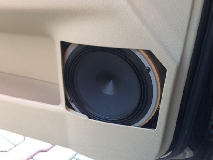

Tak Morel dotech ovation 6 doma :)
o 23.12.2013, 23:07 | Fonfy

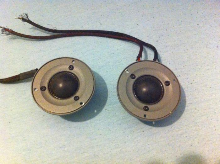

Dúfam že sa Fonfy nenahnevá že sem hodím foto ktoré chcel s cenou. Ide len o to že na výškaj je prasknutý taký plastový krúžok (už som ich také kúpil) cena 100e plus pošta

Final osvetlenie zosiku :) taka navnada pred celkovym dokoncenim ktore ma tento mesiac caka :)

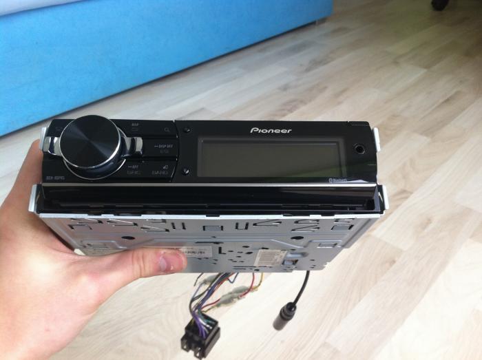

o 14.02.2014, 09:36 | Fonfy
Aj radio je uz domaaa ;)

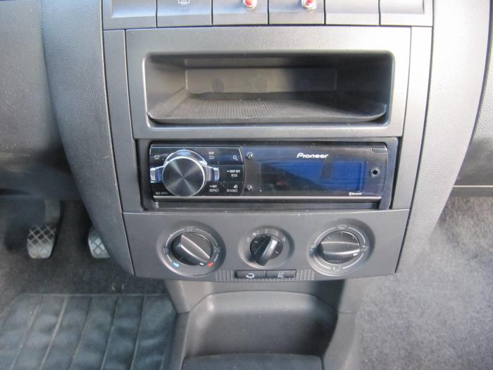

o 30.03.2014, 19:09 | Marťas1
proč to rádio nedáš "o patro výš" tam kam patří ?

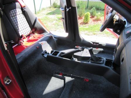

o 30.03.2014, 19:14 | Fonfy
ta podlaha bola hotova uz minuly rok koncom leta, len nejak som sa nedostal k tomu to cvaknut :DD este tam pojde sklo a vrchnu dosku treba znova okobercovat, lebo je to zle spravene a pojde tam sedy koberec aby to ladilo a nebolo nic vidno iba sklo a zosik.

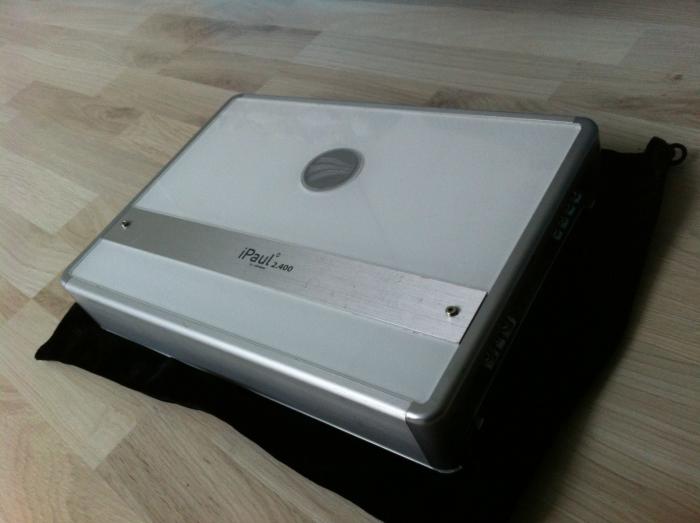

nie je tam nic lebo som dnes vyhadzal zosiky, ipaul ma kupcu a denon je na predaj, lebo zajtra mi pride 4kanal Eton :) A stlpiky uz su vo vyrobe :D len este budem musiet riesit tapaciri, su zlozene uz aj vytlmene ans penou ale je to tak natesno ze sa to opiera v okolo repra a vibruje to aj ked minimalne ale stale, cize tam este bude musiet prist uprava.
tu podlahu treba nejak uchytit lebo je tam iba polozene no na nerovnosti je pocut ze sa natriasa, tak musim nieco vymysliet, no nemozem ju tam dat na pevno kedze je pod nou rezerva cize dozadu asi nejake kvalitne panty a vpredu nejake magneticke podlozky o ktore by to drzalo a v pripade vacsej sily by sa to oddelilo a dalo zdvihnut ked to bude na pantoch. Uvidim este no je to dost problem kedze celkovo som to neurobil prilis stastne, ale tak na prvykrat je to celkom pouzitelne a ked sa rozhodnem a hlavne bude nato chut a cas mozno to spravim na novo a nejak inak, necham si to este prejst hlavou aspon som sa naucil na vlastnej chybe a uz viem ako by to bolo ovela lepsie spravit. :)
o 30.03.2014, 19:16 | Fonfy
Marťas1: chcel som ale 20 eur nedam za ten suflik spodny a ten vrchny ramcek. radsej nech je dole.
a nie nebolo hore patry to tam kde je, aj predtym tam tak bolo a ten vrchny odkladaci pristor nepasuje dolu ! a uz to mam na pevno spravene bola to makacka jak hovado ledva som to zlozil, ked som to mal rozobrane a radio je nasrobovane zozadu na palubku na ten plast, takze fakt bezpecne a napevno.

Tak bedna pre SW je doma :) 15L, MDF, uzatvorena :) je velmi mala to sa mi paci, nabuduci tyzden pride rainbow hammer 10 :)
o 25.04.2014, 17:41 | MARWiN
docela sympaticka bednicka :) jak je ta bedna uchycena k podlaze? jo a jinak teda to madlo vypada divne a ten koberec na podlaze by chtelo sladit s kobercem na bedne,kterej je skoro stejnej se sedackama
o 25.04.2014, 21:19 | Fonfy
presne ako hovoris :) koberec kupim a potiahnem taky ako je bedna :) madlo pojde prec a bude to ok. Este chyba sklo do diery ktora je vpravo, ale vsetko stoji prachy :)
uchytim to 2 takymi uhlovymi hovadinami.
Hodim foto az ked pride repro a bude to hotove :)

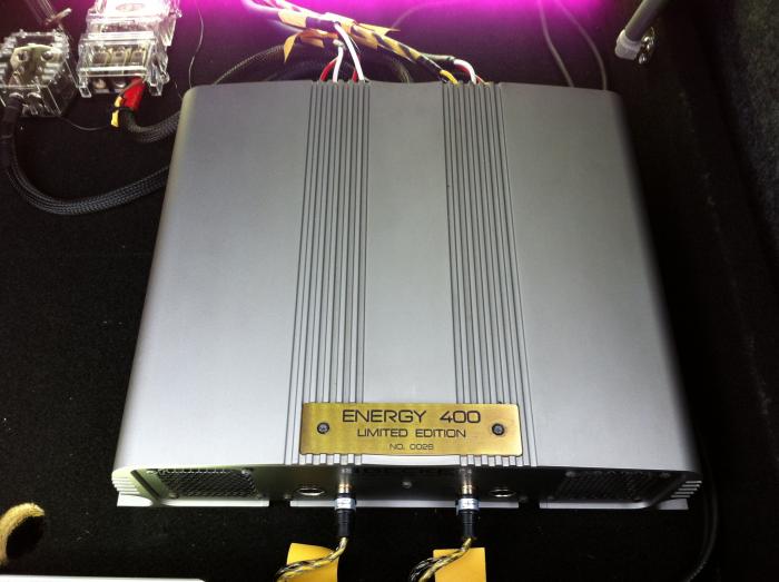

Tak vcera som dal prec SW a zosik Eton ec 500.4s
Ak vsetko pojde ako ma do tyzdna by som mohol kupit Eton PA 2802 a bude pohanat dotechy (konecne stava:) a Denon dca600 ostava zatial na vysky no tu pride urcite tiez upgrade zosika no neskor. Sam som videl a hlavne pocul, ze som sa dal na zlu cestu a tak sa vraciam k 2 pasmu aktiv a prv nez budem riesit kvalitny SW vyladim najprv tie predky tak ako sa patri a tak ako by to malo hrat :)

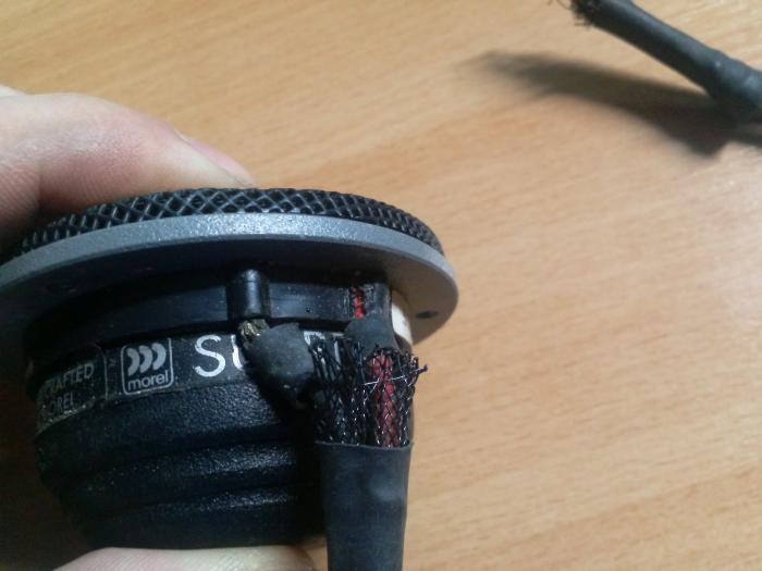

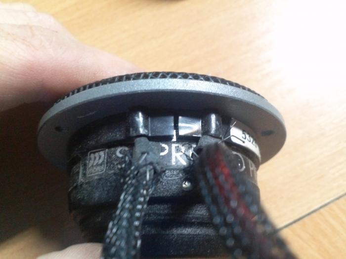

tak dnes mi dosli zo servisu piccola a uspesne opravene.. cievka bola ok ..museli na tom jednom repro vsetko vycistit a dat nove feroflujdum..ale hraju rovnako uz som to doma testoval kedze teraz nemam radio zatial a parada :))

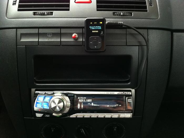

upgrade foto :)
o 25.10.2014, 15:14 | Fonfy
kufor
becker
ochrana stredobasov :)
o 25.10.2014, 15:15 | Fonfy
Alpinka - zoznamujeme sa :)

o 27.10.2014, 13:38 | Fonfy
kupil som dnes nejaky instalacny matros a pokusim sa este nieco spravit stymi dverami tak uvidime. dam dole mdf kruzky pretlmim este dvere a aj mdf kruzky nahodim to a uvidime co to spravy lebo nekope to.

o 01.11.2014, 18:59 | Fonfy | Upraveno: 2014-11-01 19:00:23
Predne dvere:
1. vrstva no name tlmenie
2. vrstva stp silver + silent coat
3. vrstva ground zero gold
prave dvere hotove este prerobit a pretlmit lave
btw dufam, ze nevadi ze som pretlmil aj komplet motorcek
o 01.11.2014, 19:16 | noclue

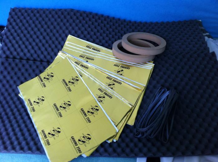

ked vidim tie kruzky aky je vnutorny priemer a ake su vysoke?
o 01.11.2014, 19:21 | Fonfy
najprv je mdf kruzok origo pre fabiu a na nom je trosku vacsi univerzal dokopy to ma hlbku 5cm tusim.
predtym som mal 3kruzky v sebe a hlbka bola cca 6-6,5cm. Lenze teraz ked zavrem tapacir tak dufam ze to bude trosku vo vnutri aby som mohol potom cez tapec prilozit este jeden kruzok a ten rovno na tapec prichytit a potom to vylaminovat a nakoniec ked to bude to spojit pekne dokopy. Dufam, ze sa mi to podary uvidime ako to bude ked to nasadim.
o 01.11.2014, 22:58 | noclue
a vnutorny priemer? lebo pri 65mm mas cely reprak v kruzku a vobec nehra na dvere, lebo tm jednoducho okolo magnetu nedofukne
o 02.11.2014, 02:26 | Fonfy
vnutorny priemer : [ Link ]
o 02.11.2014, 02:26 | Fonfy | Upraveno: 2014-11-02 02:32:15
nemam na vyber ten tunel bude hlboky celkovo 75mm pravdepodobne
o 02.11.2014, 17:24 | noclue
Pri 75mm x 144mm to bebude nikdy hrat. Nemoze. Reprak sa dusi. Je skoro jedno ako mas spravene dvere. Fyziku (toho tunelu) neoseries.
o 02.11.2014, 19:46 | Fonfy | Upraveno: 2014-11-02 19:49:25

ja mam polo 9N, co je v podstate to iste auto a mam ten isty problem... seria bez vytlmenia hrala aj spodky, po vymene za JBL v 22mm hrubych MDF kruzkoch a vytlmenych dverach basy nikde... myslel som ze to je zakladnou seriou JBL, tak som to neriesil, no dal som tam po cca roku Audison AV 6.5 a basy stale nikde... tie som musel dat az na 2 kruzky pre svoju 69mm montaznu hlbku, lebo ako pisal fonfy, na 22mm nevojde ani ked je okno hore... pri poslednom merani na RTA, obrovska roklina pri cca 400-500Hz a pod 400Hz utlm oproti zvysku nad 500Hz... skusane s casovkami, bez casoviek, s posuvanim casoviek pocas merania... v nedelu by malo byt pekne, odfotim krivku pri dalsich pokusoch...
noclue: skusim zvatsit tie kruzky smerom dovnutra, pripadne ma este napadlo ze na hulvata prichytim repro bez MDF kruzkov na dvere magnetom smerom von... nech viem ci sa mi opla upravit tie kruzky...
foto k příspěvku  od silence23
o 02.05.2015, 00:48 | Fonfy | Upraveno: 2015-05-02 00:49:19
zaujimave..len nechapem ze ked som videl na nete moe instalacii aj horsie vylmene dvere atd aj hlbsie mdf podlozky tak to ludom hralo vo fabii dobre.. moj problem pravdepodobne bude pretrvavat ale nechcem predbiehat prisla mi brax pasta a planujem este mdf podlozky a priestor okolo nich poriadne natret..inak neviem ci natierat aj medzi plech a mdf podlozky? je to dobry napad?
Inak osobne neverim tomu ze moj a tvoj problem by mohol byt v tom, ze by pomohlo dat tam tie specialne mdf podlozky ktore by sa rozsirovali..ked more ludi to tak nema a hraje im to
Uvidim..zatial to nesudim teraz kedze este nemam finalne hotovo ale uz coskoro budem mat potom sa vyjadrim a pojdem aj za Gabom do DS, nech mi to ohodnoti a skusi trosku nastavit
