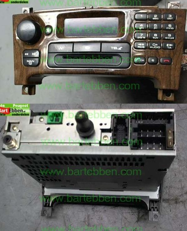

Původní rádio
foto k příspěvku  od P.E.T.R

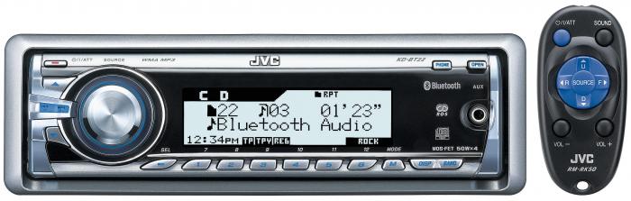

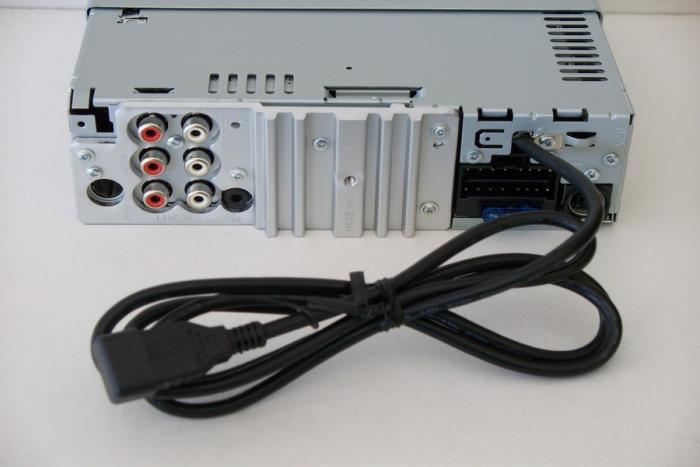

A tohle jsem tam dal, JVC KD-BT22.
