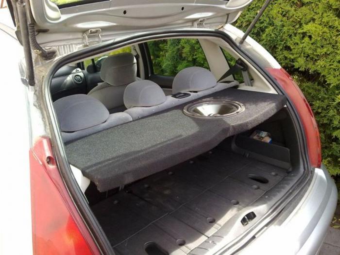

Zdravím, vlastním Citroen C3 (viz přiložené foto). Vzadu v platu mám osazený subwoofer (jako free air - i přesto, že na to není stavěný) napojený na zesilovač (Obojí značka Carpower). Rád bych subwoofer vyměnil za nějaký vhodnější, ale vždy když najdu u prodejce poznámku "free air" tak se podívám na výrobce a ten hned píše něco jiného. Otázka tedy zní: Který free air subwoofer byste mi doporučili (popř. který máte vyzkoušený a hraje obstojně)?

Doporučil bych basák který není free air.. A až tě někdo klepne a to plato s tím basákem ti urazí hlavu tak ..

Malý basák v boxe s dobrým zesíkem tě udělá mnohem víc basů než free air. Já mam 8 crunche v kombíku a bohatě na doplnění basů stačí.

endru.ondra: I při použití tohodle basáku co tam mám, jsem dosáhl slušného doplnění basů, a free air subáč, chci už jen z toho důvodu že na to mám připravené plato (dalším důvodem je ale zatraceně malej kufr u C3, takže subáč v něm by mi zabral polovinu celkovýho prostoru).

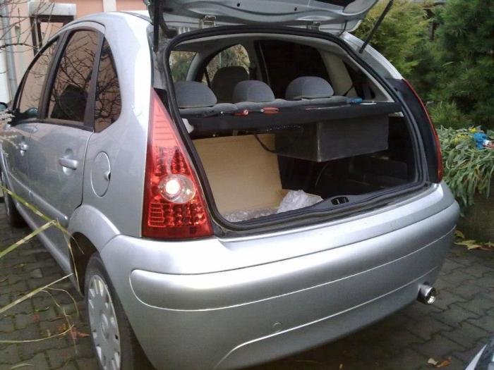

Děkuju, výše jsem psal, že jsem našel poměrně chválu na model TS-W308F, jen už se teď hůře shání. Neříkám, že od toho očekávám nějaký extra výkony a ani se s tím nehodlám zúčastňovat na žádných soutěžích, je to čistě pro můj poslech. Jeden čas jsem to měl vyřešený tak, že jsem měl repro v platu a ze spod byla přidělaná bedna, která vlastně tvořila ozvučnici, jen měla malý objem a já tam osadil bass-reflex nátrubek, tak se ten "projev" moc nezměnil... nechat tu ozvučnici uzavřenou, tak bych možná ani nepřemýšlel nad změnou..
o 30.06.2013, 22:48 | webster22
Jen pro představu to vypadalo takhle, nevím jestli to bylo či nebylo ideální. Ale kdyby ta ozvučnice byla asi přesně navržená, tak by to mělo něco do sebe..

Co udělat uzvučnici jako jsi měl a posadit tam nějaký 8 palec kterému stačí objem kolem 10 litrů..?
Např.: [ Link ] [ Link ]
Zahraje to rozhodně lépe jak Free air..

ale tak zaslepit nátrubek a sehnat 10" basák, kterej potřebuje ozvučnici kolem 15 l (tak abych byl schopnej jí tam taky narvat) by nemě být zas takový problém :) pak už jen nějak konstruktivně vymyslet tu ozvučnici a sehnat slušný kompy dopředu :)

Když to zjednoduším tak uzavřenka hraje o trochu méně než bassreflex a také potřebuje silnější zesík aby se so vůbec rozehrálo. V reálu tzn. Bassreflex - 300W zesík, uzavřenka - 500..

Škoda že s tím bassreflexem se razantně zvětšuje objem ozvučnice, těch cca 18 l co jsem tam měl bylo tak akorát
