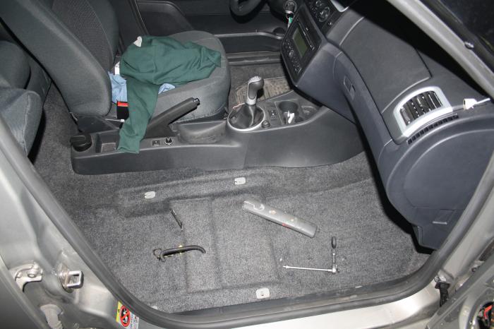

židle ven
foto k příspěvku  od rebel

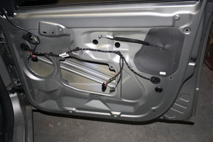

o 27.06.2013, 21:29 | rebel

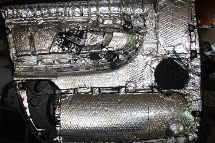

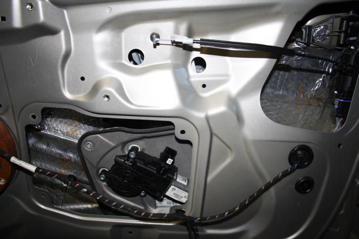

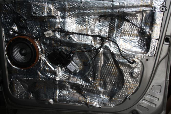

dvere tlumeni vnitní plech
o 27.06.2013, 21:31 | rebel
tlumeni venkovního plechu dveří

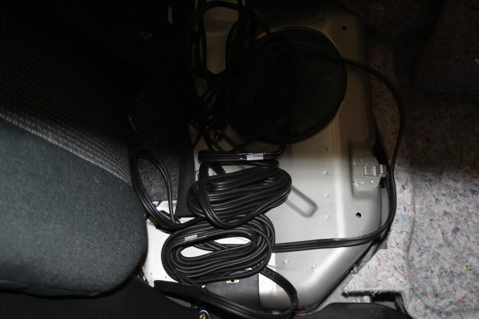

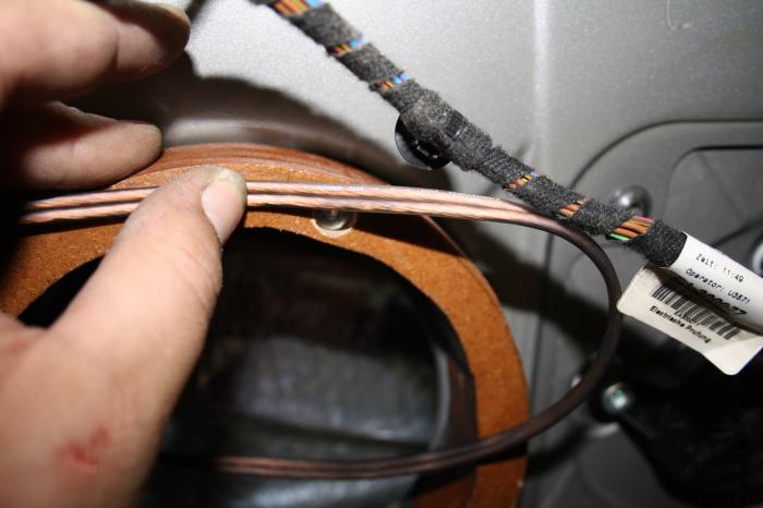

o 27.06.2013, 21:36 | rebel
repro kabel a signály

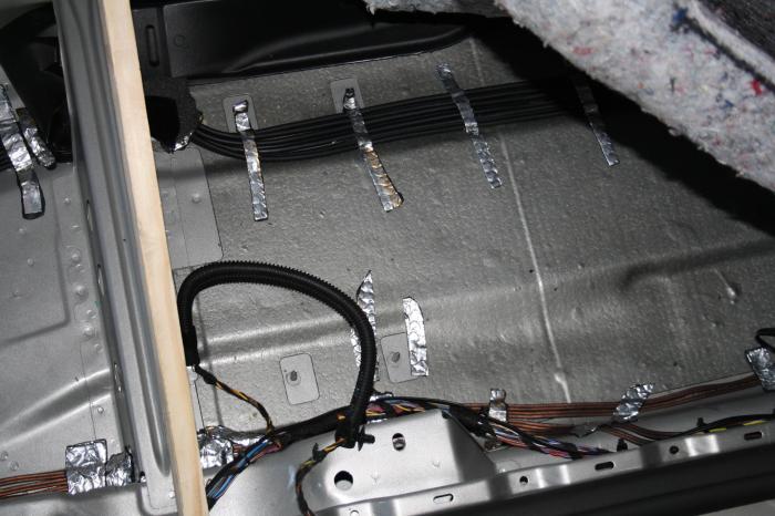

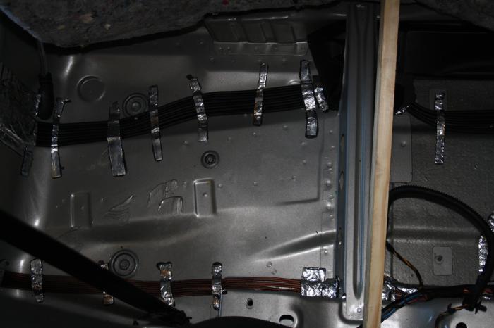

o 27.06.2013, 21:37 | rebel | Upraveno: 2013-06-27 21:38:29

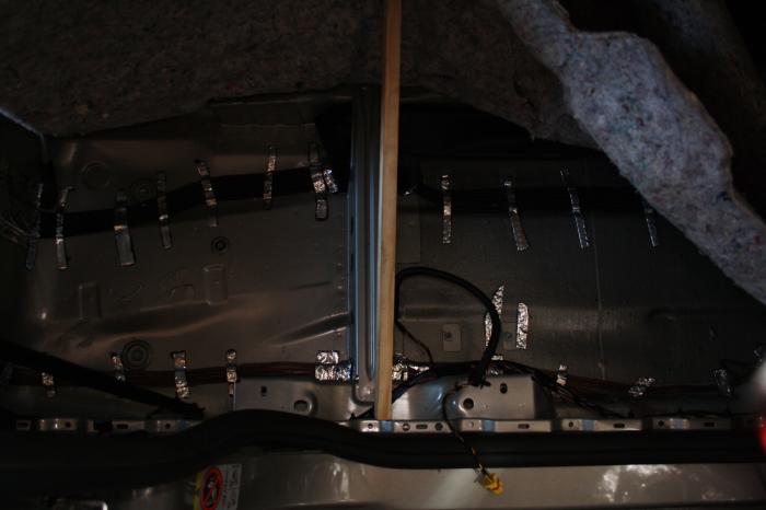

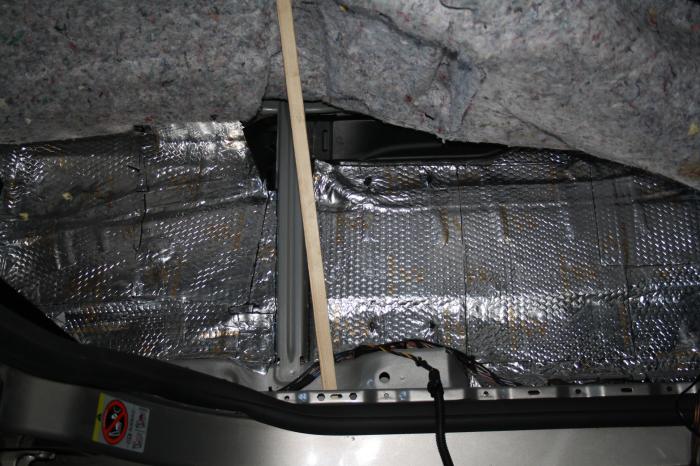

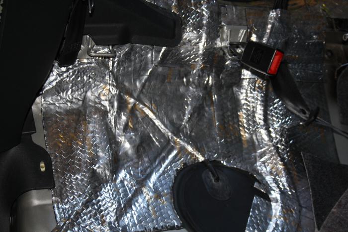

nečekaně došlo i na tlumeni podlahy
o 27.06.2013, 21:39 | rebel
o 27.06.2013, 21:40 | rebel
pokračováni zítra :-(
o 27.06.2013, 21:54 | Osly
pěkný :) jen proč jsi tlumil vnitřek a vnějšek dveří a pak ještě tapec? ten přece nedělá ozvučnici ne?
o 27.06.2013, 21:55 | dragoczskill
Aby tapec nerezonoval..
o 27.06.2013, 21:57 | flicek
Dragoczskill:sakra byl jsi rychlejší :)
Ano je to přesně tak
o 27.06.2013, 23:33 | Augi
Tapec refzonuje jen o francouzů a low cost koncernu.. ;-)
o 27.06.2013, 23:39 | rebel
osly jj přesně tak tapec kvuli těm pazvukům a vrzani co vyluzuje škodovka
Na ozvučnici to nemá vliv , a s tlumením sem jen pomáhal majitelovi kterej to pojal velmi precizně což není na škodu .
Když už tak pořádně :-)

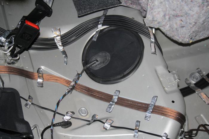

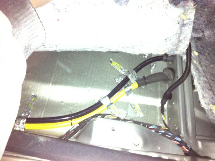

napajeni podlahou

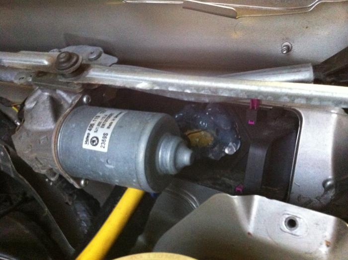

o 27.06.2013, 23:44 | rebel | Upraveno: 2013-06-27 23:45:46
napajeni do motoraku v origo pruchodce doplneno silikonem

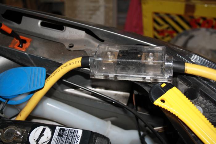

o 27.06.2013, 23:46 | rebel

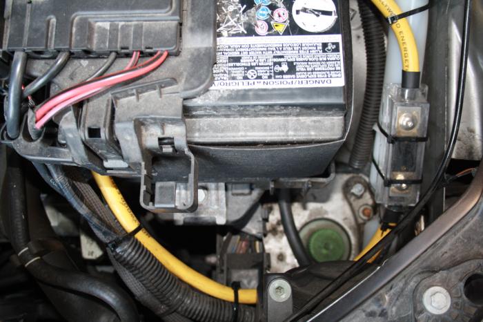

pojistka v motoráku

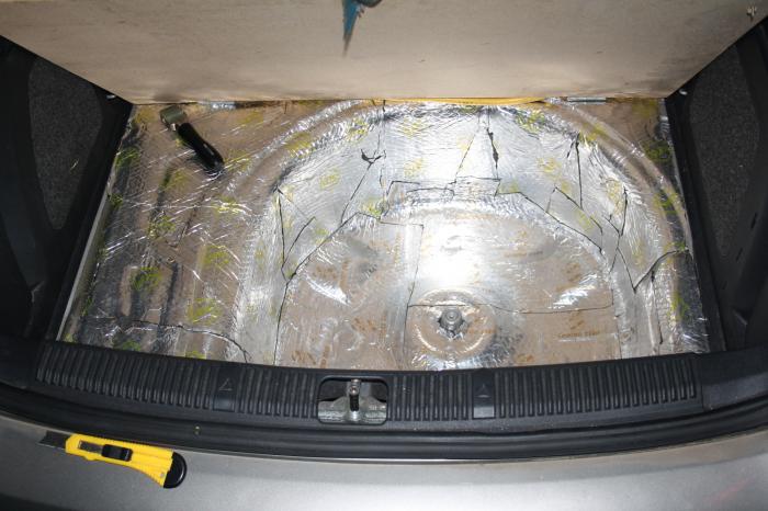

a sme u tlumeni zadní části

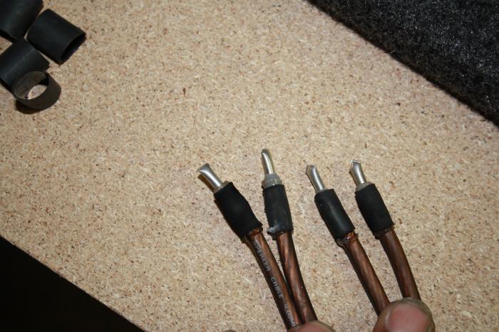

o 27.06.2013, 23:54 | rebel

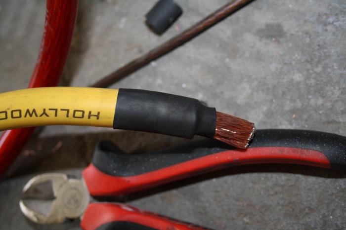

repro kabel zakončení dutinkama

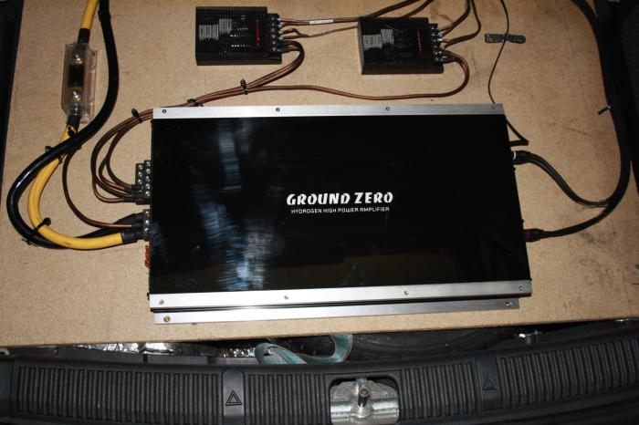

o 27.06.2013, 23:56 | rebel

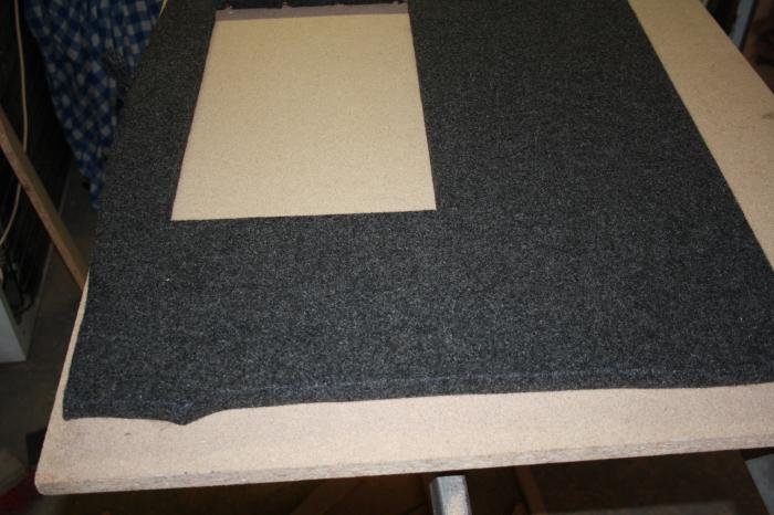

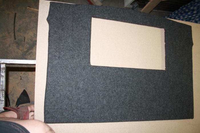

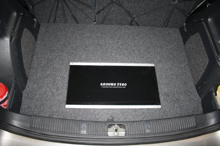

deska kolem zesu v kufru
o 27.06.2013, 23:57 | rebel
o 27.06.2013, 23:58 | rebel
deska finál

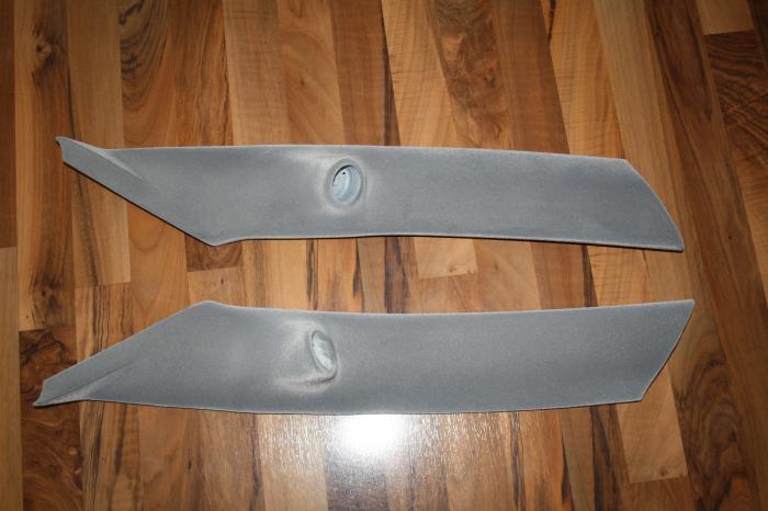

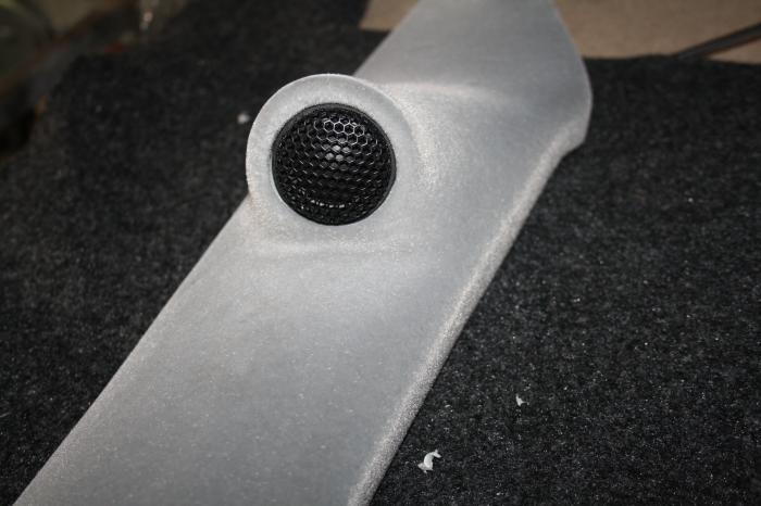

domečky pro vejšky
o 28.06.2013, 00:01 | rebel
o 28.06.2013, 00:02 | rebel
domečky po flocku

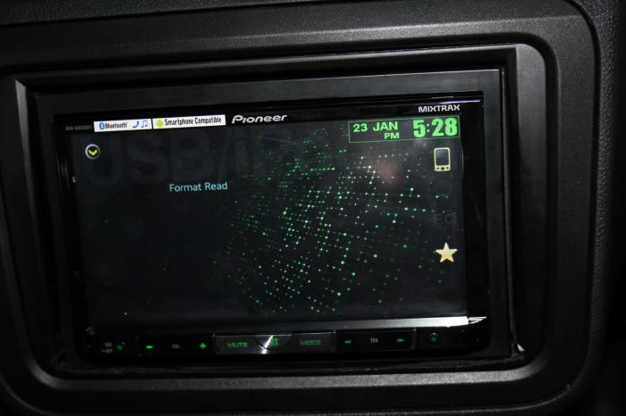

o 28.06.2013, 00:05 | rebel | Upraveno: 2013-06-28 00:05:51
pio namiste bohuže redukční rameček pasuje na auto ale na radio nikoli ,tak se musel řízout :-)

tak zatím hotovo co pak na to páni z oboru ?
o 28.06.2013, 00:08 | rebel
co se musí doladit jeste napajení v motoru dát do opletu či podobnýho matroše a dodělat bedýnku do kufru

o 28.06.2013, 00:23 | Osly
pěkná práce, vidím dobře pojistku v motoráku a pak před zesíkem na stejným kabelu? vím že mám asi blbý otázky ale nějak nechápu proč by se mělo dávat 2x na jeden kabel stejnou pojistku :D
o 28.06.2013, 00:27 | rebel
opsly : pojistku dopředu a dozadu davam z duvodu kdyby se neco stalo na ceste tak je leší at to vypali pojistku vzadu a vpredu než zesik nebo jiný krámy napojený na kabelu . Proto pojistka na konci a začatku.
Jinak kabel je 50 tka a je pripravenej na další pokračovani pro monoblok ale to bude vyhledově ne ted :-(

o 28.06.2013, 13:18 | Pavel 528
ta druha pojistka je zcela k nicemu,jen je na ni zbytecne ubytek napeti a dasi pojistky jsou na zesiku...takze nez to dojde do zdroje,mas tam zbytecne milion prechodaku...
o 28.06.2013, 13:23 | 1kw
Přesně jako Pavel..
Kde nakupuješ ? Veškerý sortiment GZ moc shopů nevede...
o 28.06.2013, 13:32 | dragoczskill
Nevím jestli mě to někdo smazal nebo kde je chyba ale nenahrál se mi text :( Žádné GZ jsem myslím neslyšel tak jsem chtěl vědět jestli na to máš cenu nebo jak je to ;) Je jasné že cena je důležitá a každému vyhovuje něco jiného ale zase pochybuji že kdyby jsi na to neměl extra cenu tak do všeho dáváš GZ.. Z mé osobní zkušenosti vím že cena se dá razantně snížit a to jsem bral jen pár věcí..
o 28.06.2013, 14:26 | Seat Power
pokud bys tam mel druhou baterku tak pojistku ano,ale takto zcela zbytecne
o 28.06.2013, 14:31 | rebel | Upraveno: 2013-06-28 14:42:47
Jj vyhledove ma byt mono i wofer proto pojistky a 50 kabel ale souhlas ze vice prechodu je hure diky za info. Otazka jestly bude ci nebude baterka a co se stane kdyz se kabel v pulce šlusne vyhodi to pojistky a nestane se nikde nic kdyz bude jedna pojistka tak jedna strana u baterky bude porad napajena

2 pojistky na kabelu je možná pro někoho zbytečnost a má pravdu s přechody ale já jsem velmi rád že je to takto uděláno...člověk nikdy neví a ten monoblok bych pak chtěl hlavně dát do stejného auta:D

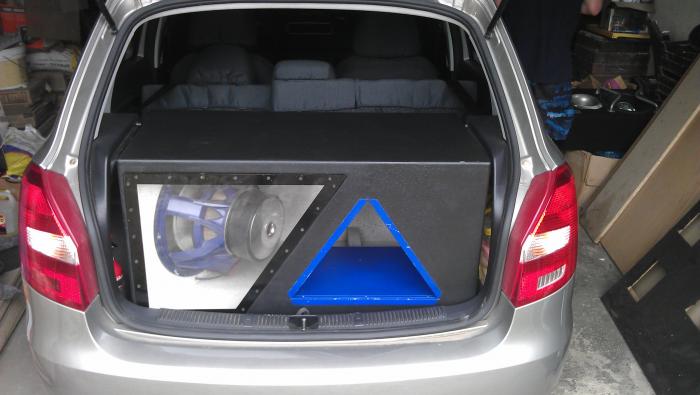

o 28.06.2013, 15:13 | Bukyn
Musel jsem....ten zvuk mi prostě chybí:(
už bych to JBL nejraději spálil:D
foto k příspěvku  od Bukyn
o 28.06.2013, 17:22 | rebel | Upraveno: 2013-06-28 17:22:56
juj to je bedna akorat do auta ani plato neni treba :-)
o 28.06.2013, 17:42 | Bukyn
No bylo by to pěkný:)
o 28.06.2013, 18:19 | MARWiN
vcelku pěkná instalace, snad jen ty kabely na podlaze bych dával v opačným pořadí než tlumení, tj. nejdřív tlumit a pak drátovat, protože kdyby náhodou, nebo kdyby vám to třebas začlo pískat a co já vim, to se občas může stát, tak takhle už je těžko dostaneš ven :D výšky jsou směrovaný kam? z fotek se mi zdá, že jen dozadu, nikoliv do středu auta, resp. že se jejich osy nikdy nemůžou protnout nebo až někde u zadního okna? s výškama se laborovalo, nebo jsou prostě připrsknutý "jak to vyšlo" ?
o 28.06.2013, 18:29 | Bukyn
No musím se přiznat že po natáhnutí kabelů jsem dostal myšlenku to přetlumit ale taky jsme se shodli na tom že obráceně je to určitě lepší:) Výšky jsou směrované na mojí hlavu
o 28.06.2013, 18:34 | MARWiN | Upraveno: 2013-06-28 18:35:12
a směrování ti vyhovuje? nebo jinak, zkoušeli jste i směrování řekněme osy výšek protnout mezi nebo těsně za předníma sedačkama?
EDIT: a jo, on je to pasiv :D právě pasiv mně hrál uplně supr směrováno na uši, ale aktiv jsem za boha nebyl s tím samým směrováním schopnej naladit
o 28.06.2013, 18:36 | Bukyn
jj:) takhle je to super

o 28.06.2013, 19:52 | rebel
MArvin: jj to maš recht změnit pořadí nejdrív tlumeni a pak kabel mě tak nejak napadlo dneska že kdyby se to tam někde rušilo tak by sme ted meli o práci navíc.
Příštěna to budu pamatovat nejdřív tlumeni pak kabel pak připevnit a pak na to dám tlumení ještě .
Jinak ono k tomu tlumení došlo nečekaně a podlaha byla že když už to je venku ,tak tech par desek už nas nepose.. A tak jsme delali i podlahu komplet
Byl to dobrej postřeh dikes
Proto je dobré se podělit o instal a zjistit nedostatky a příště to udělat jinak
