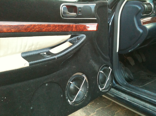

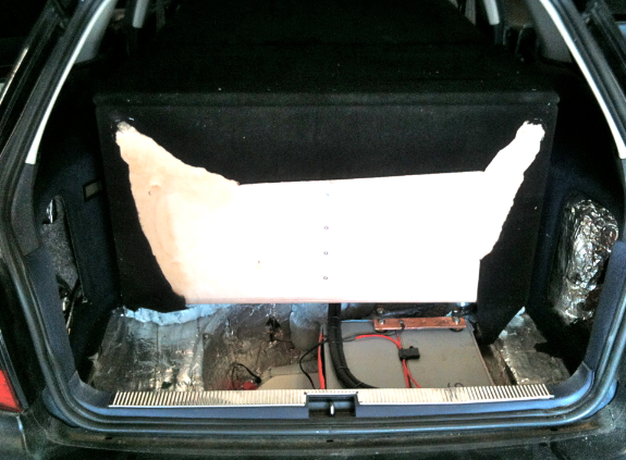

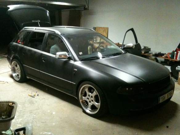

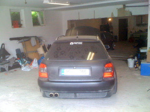

Tak ze vsechno co bil subs ven a znova...
o 16.06.2013, 21:44 | ricardo
foto k příspěvku  od ricardo

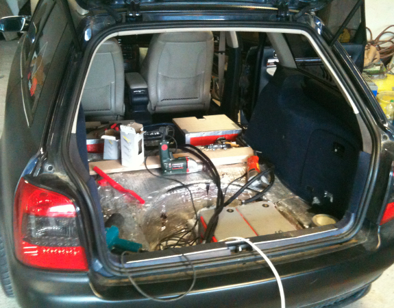

o 16.06.2013, 21:44 | ricardo | Upraveno: 2013-06-16 21:46:30
do zadu bez vahu bez material

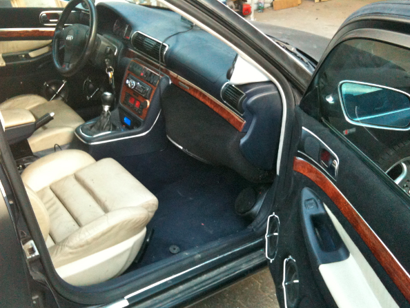

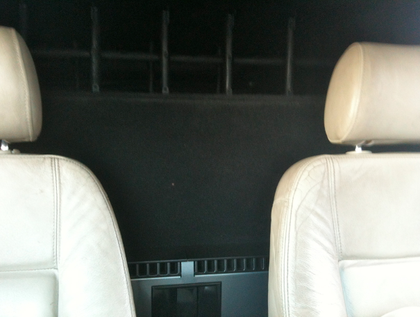

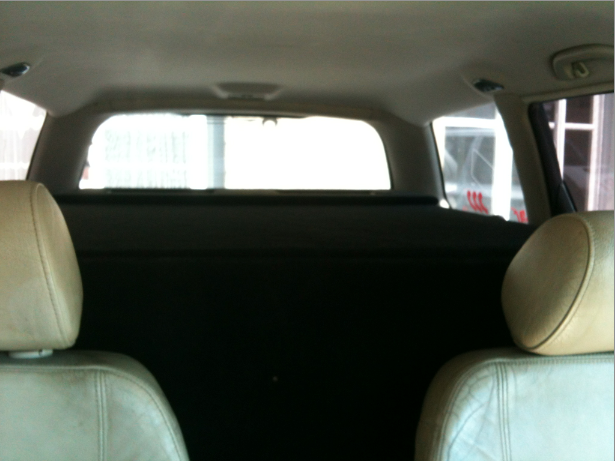

o 16.06.2013, 21:47 | ricardo | Upraveno: 2013-06-16 21:48:45
do predu normalka ( vorne )

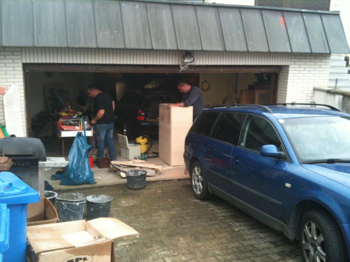

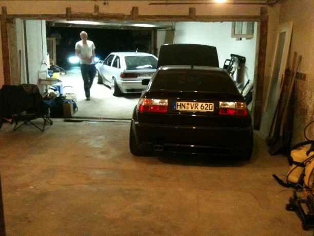

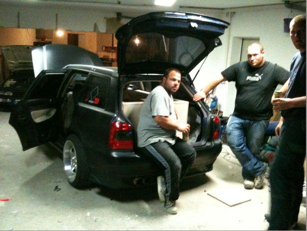

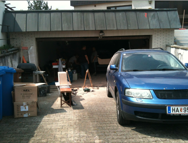

o 16.06.2013, 21:51 | ricardo
a start lets go 4 chlapi 4dni pondeli utery streda ctvrtek od rano az do noc...1 truhlar,1 electrikar,1 auto mechanik,a Ricardo
(4 Männer 4 Tage Arbeit von morgens bis spät in die Nacht ein Tischler ein Automechaniker ein Elektriker und mich)
o 16.06.2013, 21:53 | ricardo | Upraveno: 2013-06-16 21:54:46
zwei Kinetik KHC 2400
Auto garaz (für 7 Autos) stavba v nemecku u kamos (Arbeit bei Steffen in Deutschland)

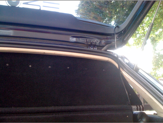

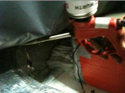

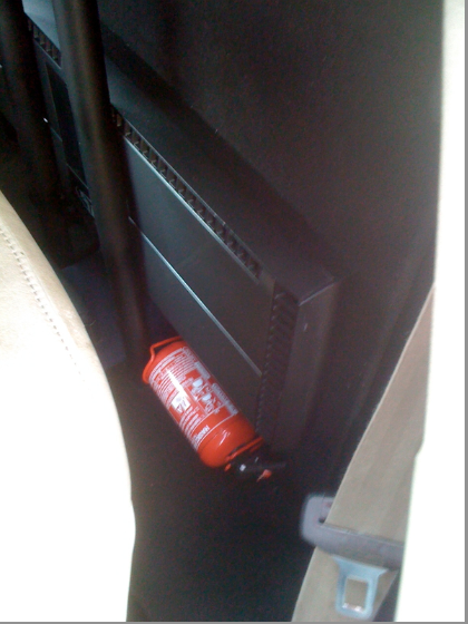

o 16.06.2013, 21:58 | ricardo

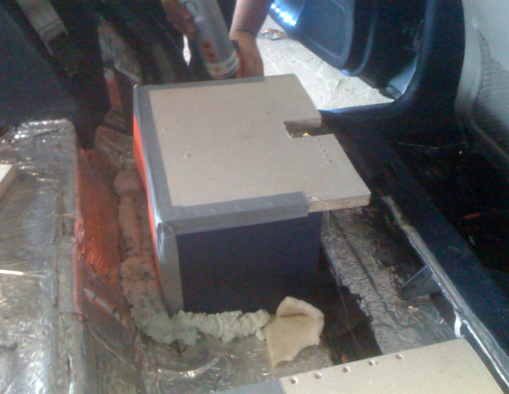

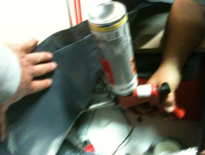

einschäumen mit Winter Bauschaum

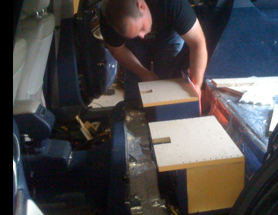

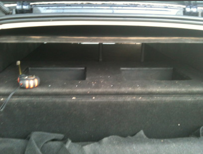

o 16.06.2013, 22:04 | ricardo | Upraveno: 2013-06-16 22:05:47

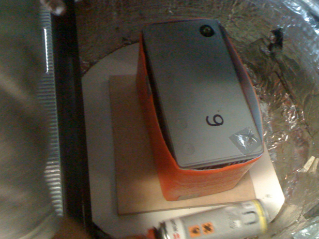

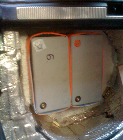

Reserverad Mulde zwei PC 4000 mit Cover orange eingeschäumt ,damit man die Batterien nachher wieder rausbekommt (cover)

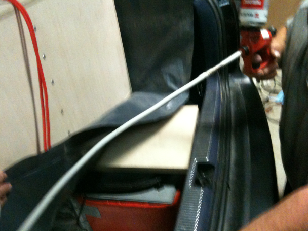

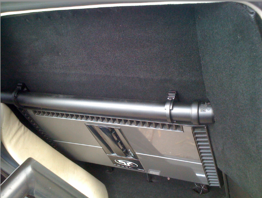

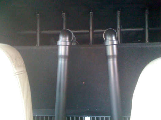

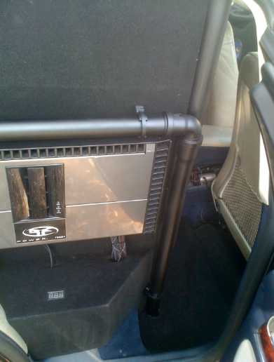

o 16.06.2013, 22:10 | ricardo

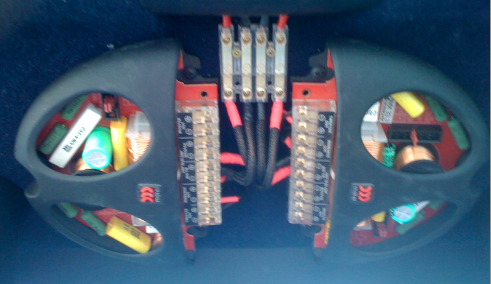

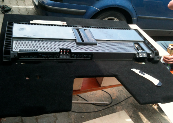

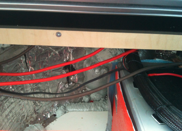

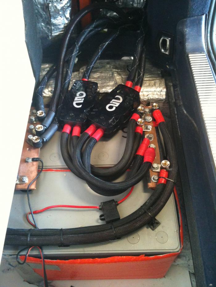

o 16.06.2013, 22:13 | ricardo

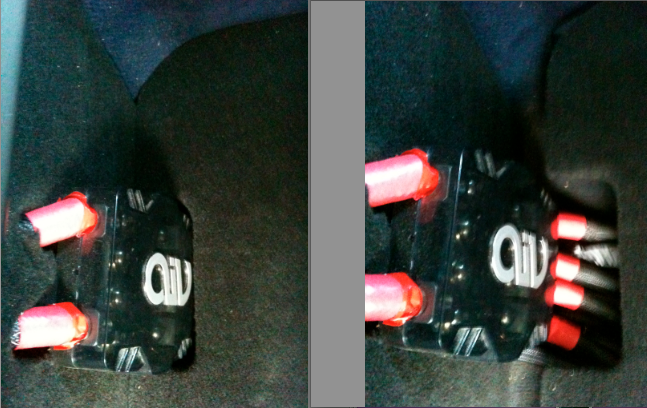

hier kommt ein AIV Verteiler hin 4/2 in/output mit ANL Sicherungen
o 16.06.2013, 22:15 | ricardo
AIV verteiler

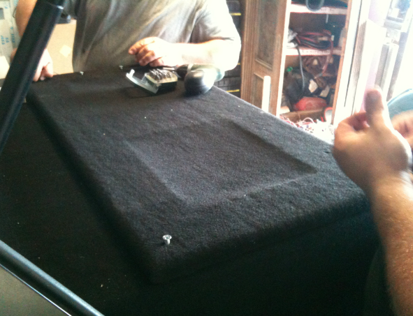

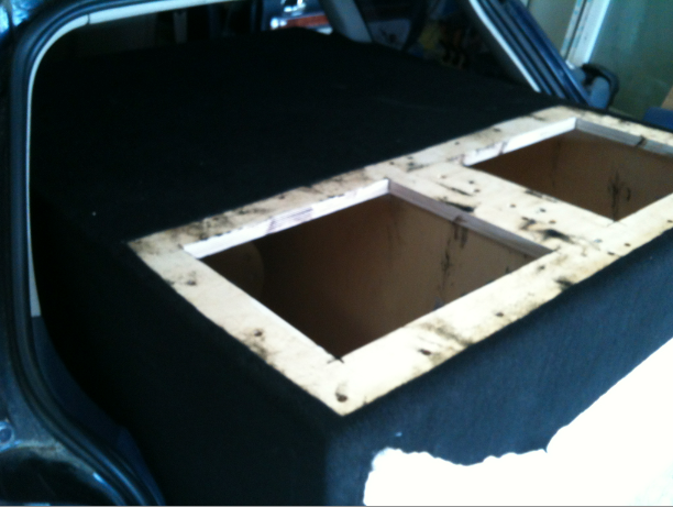

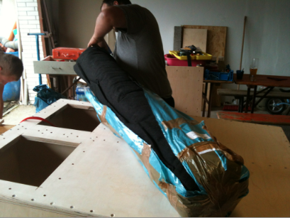

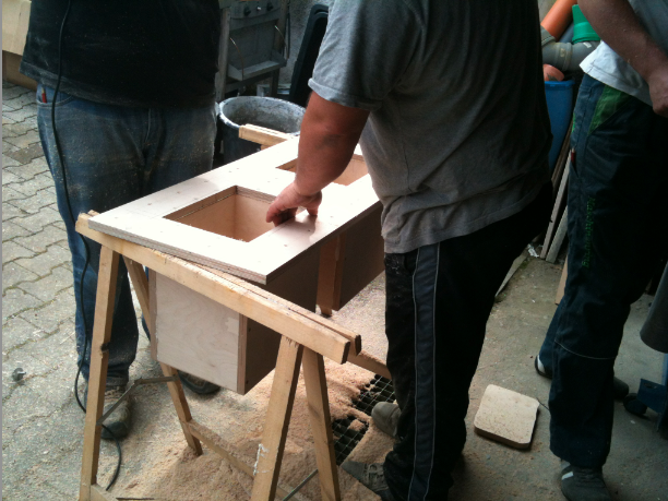

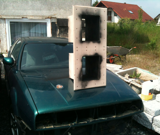

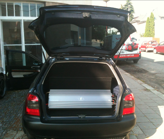

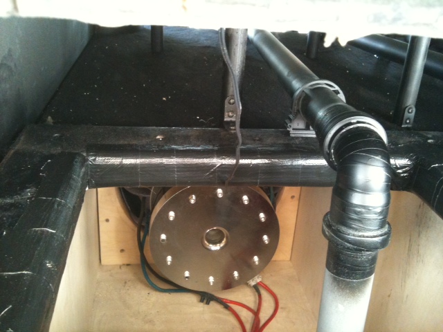

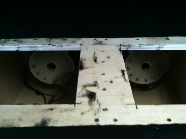

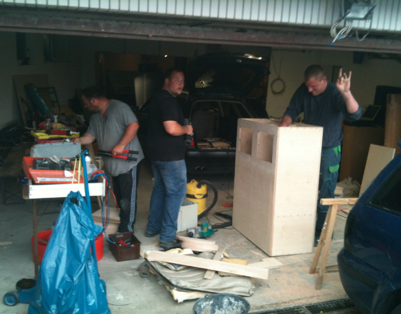

o 16.06.2013, 22:21 | ricardo

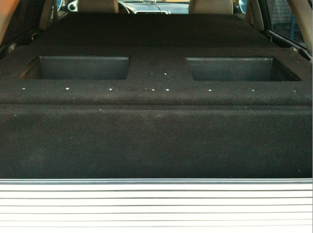

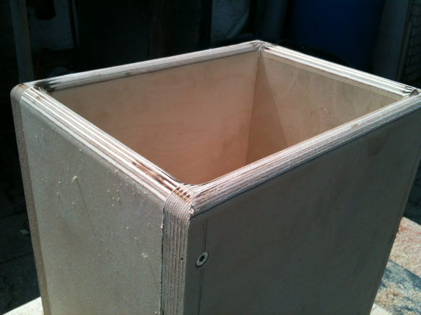

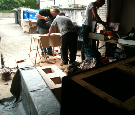

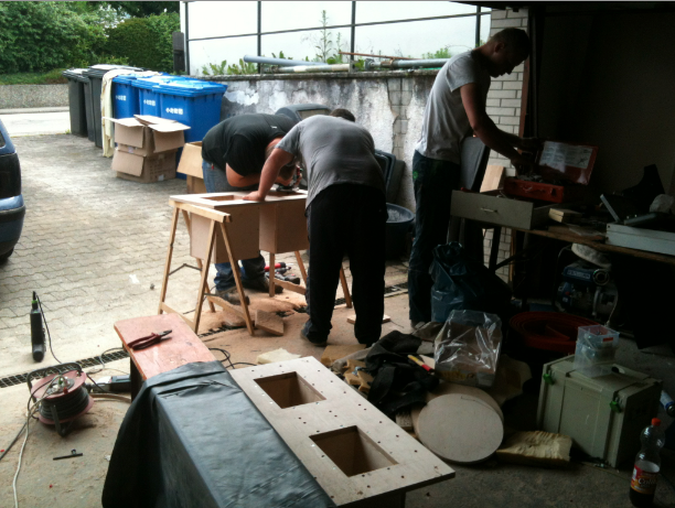

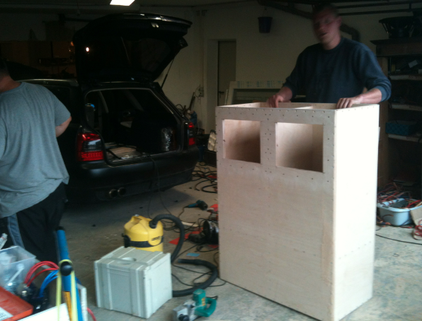

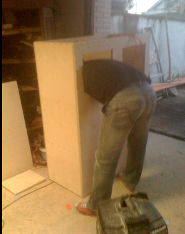

Buche Multiplex (preklicka buk) bau des 380L Bandbasses für die beiden brandneuen Shocker Neodymium 15" Subwoofers
o 16.06.2013, 22:24 | ricardo

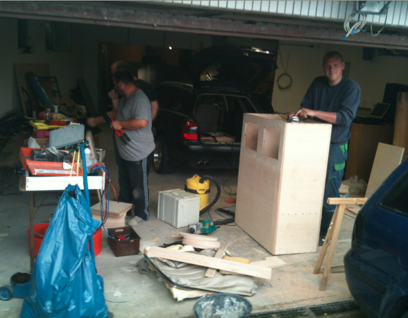

getrimmt auf 33HZ Tiefgang nach den letzten Messungen am Relax Meeting Pardubice CZ bewiesen gemessen mit dem Termlab
Tischler Meister Ludwig fleissigst am Arbeiten

o 16.06.2013, 22:28 | ricardo

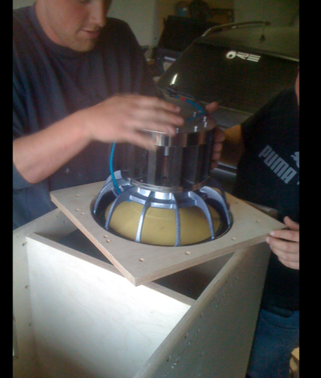

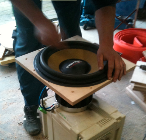

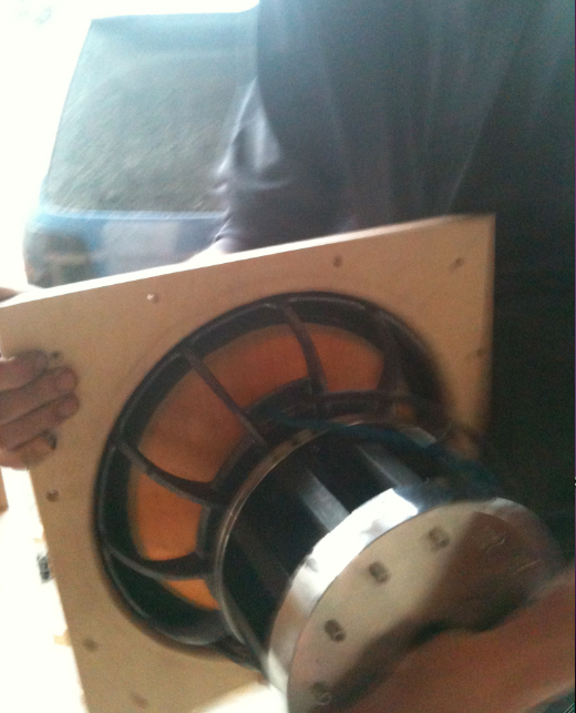

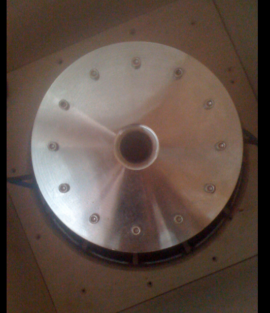

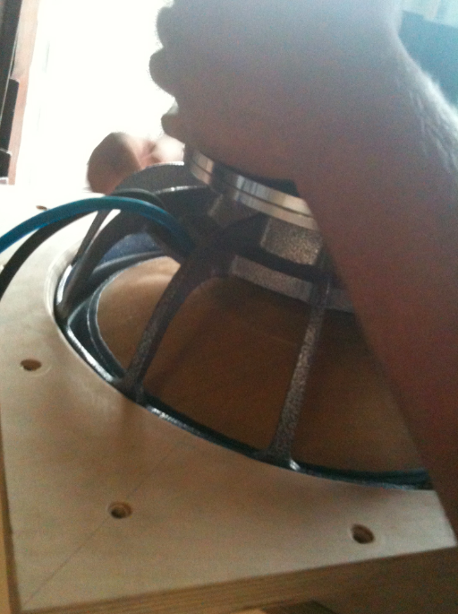

Shocker Neodymium 15" eingesetzt und verschraubt...Platte auf Platte..
Shocker Audio made in Brazil

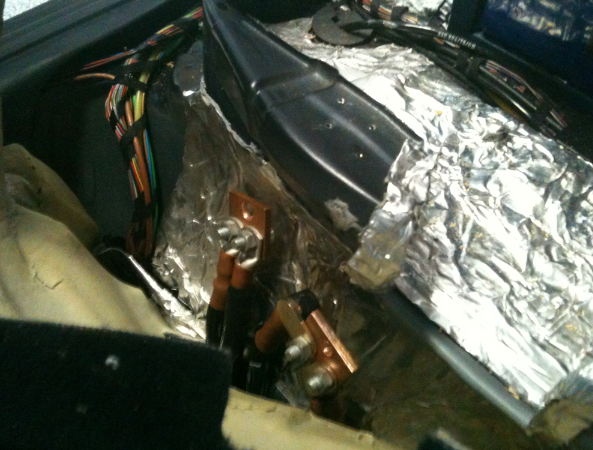

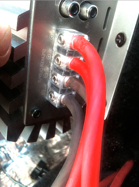

o 16.06.2013, 22:30 | ricardo

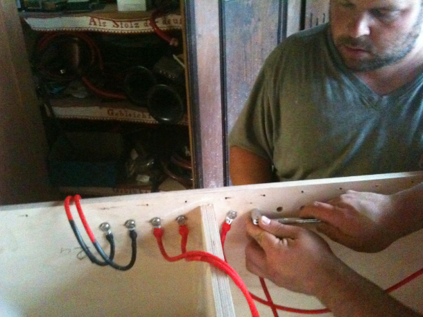

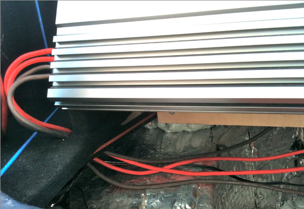

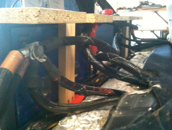

Ricardo beim anschliessen der Kabel 10qmm

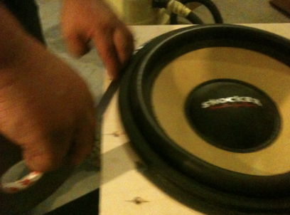

Steffen am Abkleben mit Dichtungsband zur besseren Verdichtung beim verschrauben der zwei MPX Platten

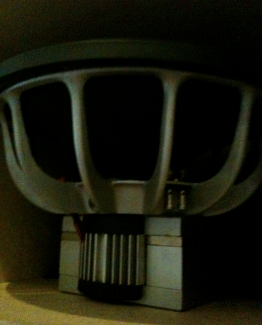

o 16.06.2013, 22:39 | ricardo
The Dream Woofer

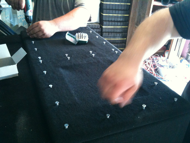

o 16.06.2013, 22:50 | ricardo
Ludwig heftig am Bohren 450 Schrauben wurden verdrillt im Gehäuse

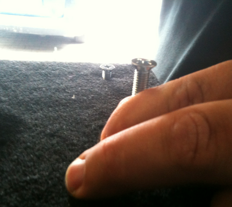

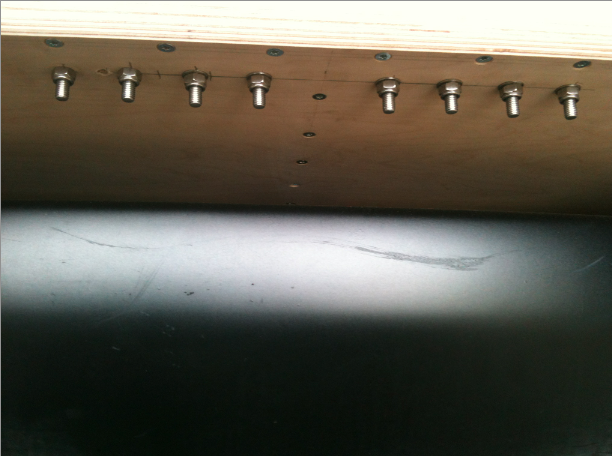

Steffen und Ricardo beim Montieren der Chromstahl Schrauben Terminale ,(nerez srouby)

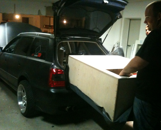

o 16.06.2013, 23:27 | ricardo

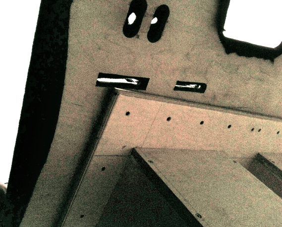

unten an der Box doppelte Baufolie festgetackert.
Danach wenn die Kiste innen im Auto auf den perfekt liegenden verbingungs Brettern liegt wird der Rest Hohlraum mit Winter Bauschaum ausgesprüht,respektive aufgefüllt die Bretter gefestigt.

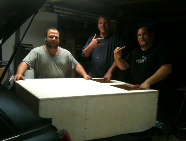

das ganze TEAM inkl. ricardo (Pavel)

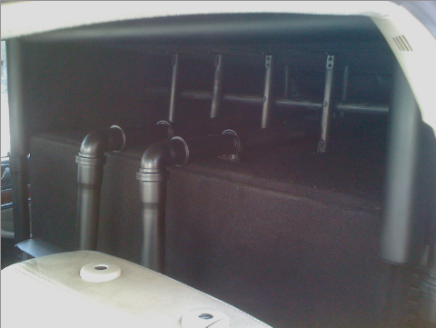

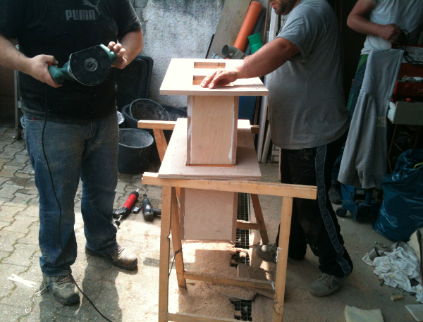

mali port = kleiner port
o 16.06.2013, 23:51 | ricardo
a stavba velky port = bau grosser port

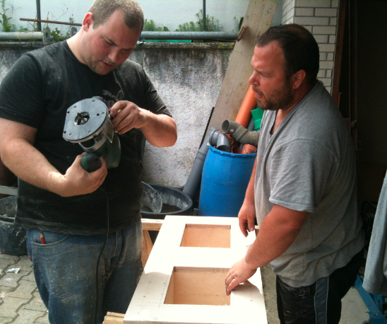

Oberfräse kommt zum Einsatz

Port wird mit Schlagmuttern und Schrauben versenkt verschraubt

Bandbass unten Subwoofer-Anschluss Terminals,gut zugänglich..
dank doppeltem Boden hinten..

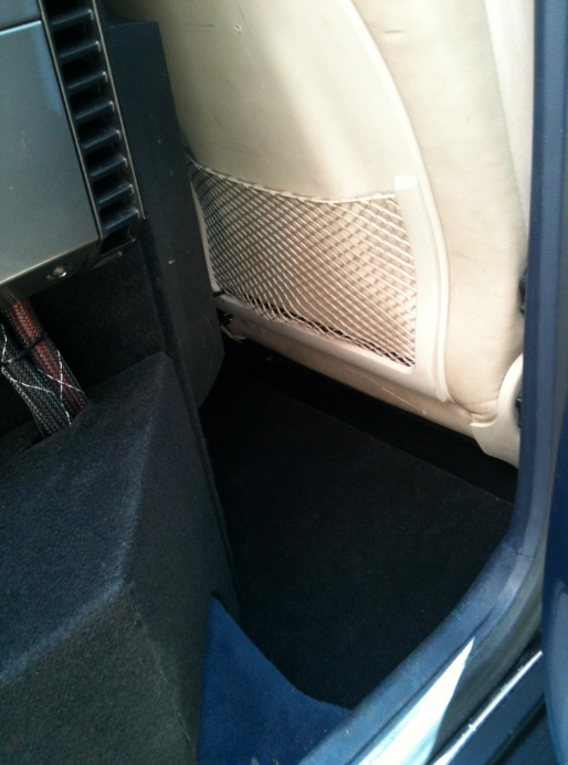

a do zadu prdel uz dolu ...der Arsch der Hinterachse hat sich gesenkt

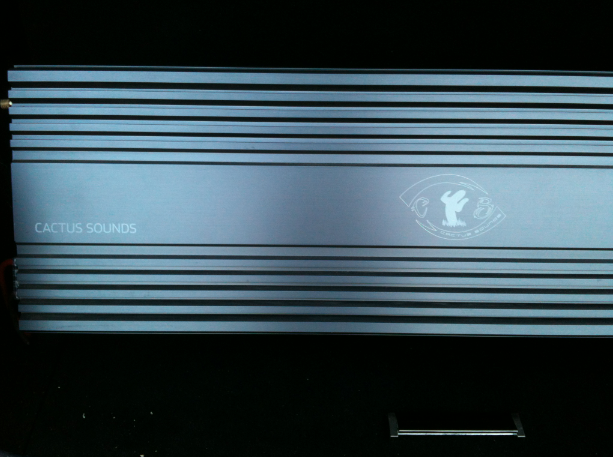

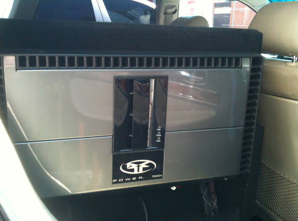

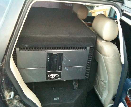

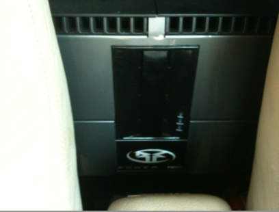

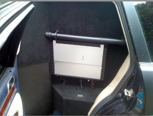

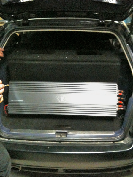

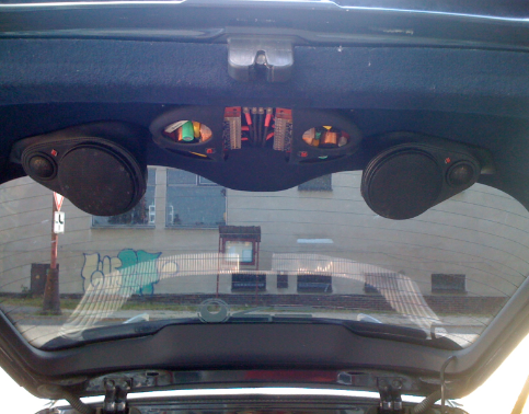

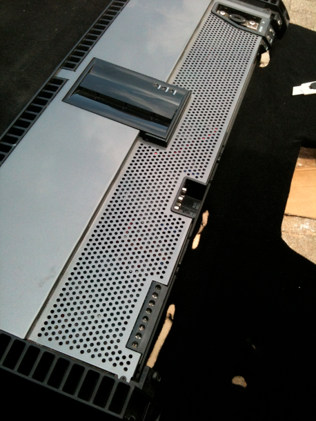

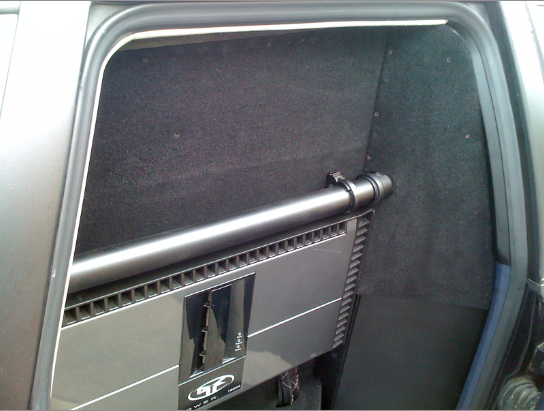

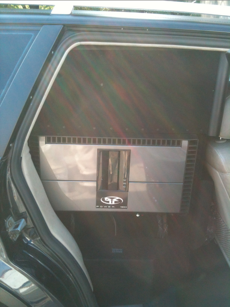

o 17.06.2013, 00:41 | ricardo

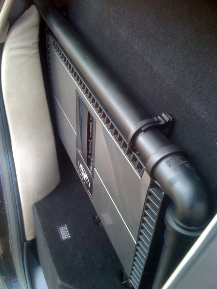

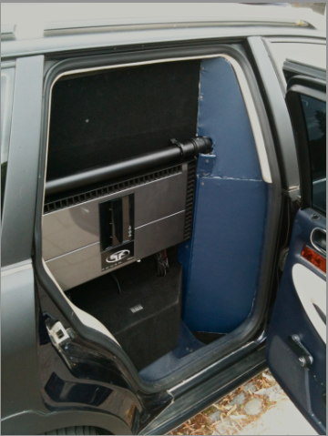

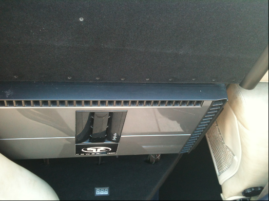

Cactus Sounds K9s amplifier

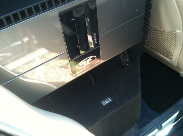

o 17.06.2013, 00:51 | ricardo
geschlossenes Gehäuse 23Liter mit 10" Rockford Fosgate Punch Subwoofer

o 19.06.2013, 16:38 | ricardo
Tak jsem zmenil inpendance dnes odpoledne od 4ohm dolu do 1ohm
Woofer jsou dual 1ohm jsou serial a pak jedu paralel do mono block zesik na 1ohm
So habe heute die Anschluss Inpendanz geändert von 4ohm runter auf 1ohm.
Subwoofer haben je dual 1,0ohm gehen in serie und dann parallel in den Mono Block .

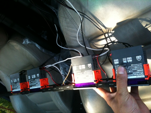

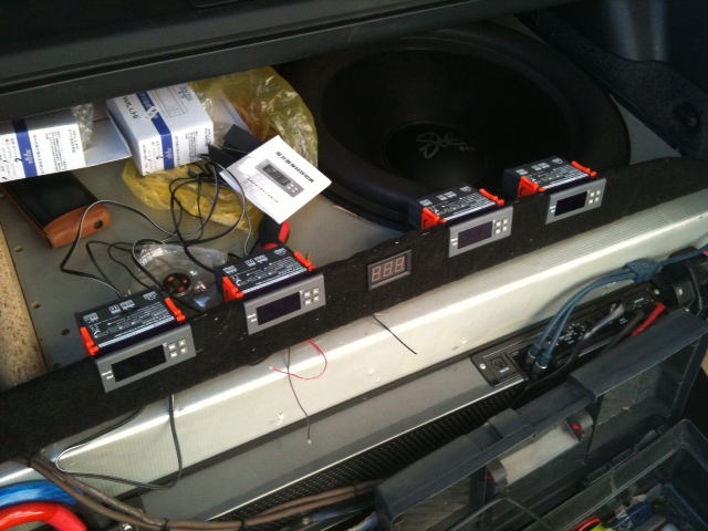

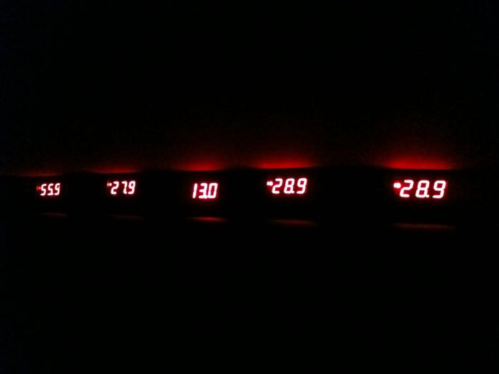

o 20.06.2013, 14:32 | ricardo

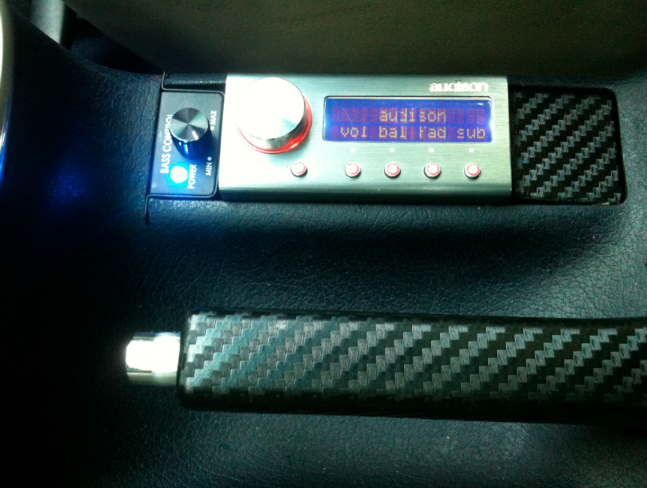

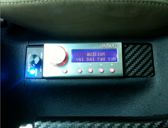

Tak ze dnes jsem nainstaloval Bass Remote Control plus Audison Bit one Control-Panel
So heute habe ich den Bass Remote-Control plus den Audison Bit one Control-Panel installiert und natürlich damit stundenlang rumgespielt bis alles fein eingestellt war bei den Endstufen Prozi..Control-Panel etc..
o 20.06.2013, 14:33 | ricardo
o 20.06.2013, 14:37 | ricardo
Taky vsech 4kus digital Volmeter-Panel jsem jeste jednou zpravne nasteloval podle Fluke337.
Auch alle vier Digital Voltmeter-Panel habe ich nochmals schüstiert nach gemessener Voltspannung des Fluke337.

o 26.06.2013, 12:49 | ricardo | Upraveno: 2013-06-26 13:08:52
Ja mam smulu... lol
2dni lilo, vcera chtel sem rano pred prace jeste pozlouchat trosku hudbu tak ricardo honem do auto zapinam motor saham na remote aby se cely system zapina a kdyz se zapnul hned schorel me zesik za sedadlem, velky Rockford Fosgate T15004, asi musela byt hodne vlchky a nebo nekde mokri neco ...sami kour zamorejmne v celym aute...shit..
Ted musel jsem cely vcerejsi den schanet opravare..a uz mam novy kamos..
mam rozbity ted
Rockford Fosagte T40001 bd
misto toho vcerejsi rozbiteho zesik bude ted provizorne zesik T15002 2kanal tim padem budou morely v dveri hrat neni na 4ohm na 2ohm ted.
Patek pujdu na vylet do nemecku k Tobiasovi hned pres hranice u Liberec... on je expert na opravy zesiky vsechni znacky . Velma znama firma www.ampperformenz.de
Vcera jsem se z kamaradil s Tobiasem on je stejne stary jako ja taky 35roku.
Rozumime se proste skvely..bomba!
Patek tam jedu budeme spolu chlastat pivo a dame si panaka a necham tam vsichni 3 zesiky opravit ,dostanu i VIP cena za opravu..a budu tam spat.
On se tesi na me, rikal ze mu jeste prosim privezu druha moje cactus sounds k9s na zmereni Power output v Watt```chce videt kolik to pusti ven..hehe.
Konecne mam kompetentni clovek kterej mi tech zesiky opravy tak aby pak funguje.
Minule jsem jsi nechal opravit zesik T15004 v praze (ten druhej neni ten od vcera rano) ..stalo mi to 6000.-kc. a bilo robitej zase za 3dni a ktomu jako darek mi robilo 4 kus Morel Elate6 sw ktery mi stalo za kus oprava taky 800.- tim padem skoda za 3200.-..lol
Tak ten to krat budu platit asi 5000.- oprava krat tri znamena kolem 15000.- za tri zesiky,ale bude to poztive opraveno.A ne to bude rozbite zade za par dni..
To bych rovnou mohl misto opravit tech zesilovac penize zpalit ...kdyz se to pozere.
Penize na oprava mam taky uz prodal sem vcera jden RE MT 15 a jeste dva kus Cactus Sounds custom made cerstvi po recon model Powerfighter 10".

o 10.07.2013, 21:00 | ricardo

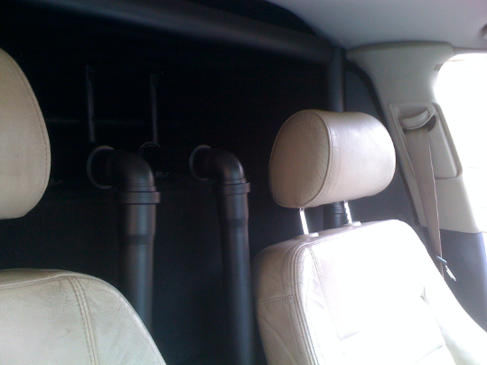

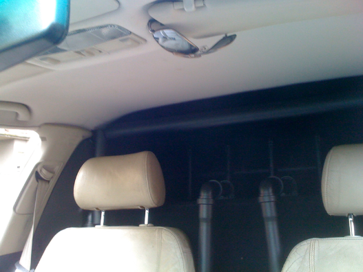

tak ze pro hudba poalouchani zpatky na 4ohm a budu mit 1ohm jen na db drag.
Subwoofer to na dlouho ne znesu tolik vikon ..tak ze 4ohm ,jinak zacinali smrdit..haha!
A dnesni update bilo klimatisace pro bandbass a cactus zesik.
vsechno funguje silnej a montovane je pevni,zadni vitr zvuk od tech trubky pri hrani silnej basss.. tak ze fajn a hlavne chlady to bandbass a cactus.

jide

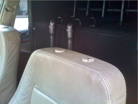

o 10.07.2013, 21:05 | ricardo
trubka jede prostred port dolu a na konce port jdela stupen 90 smer
Neodym Magneti fouka pak klaseni vzduch..

o 11.07.2013, 20:43 | ricardo
to urcite poslu fotky od boom car a taky ode hodne AYA SQ auta..
jsou jich tam hodne moc tech SQ auto.. vic nes boom cars.
Dnes udelal jsem side panels akorat nejsou jeste hotovy musel jsem extra koupit jedna mega deska preklicka buk 8mm x 250 x125 nemeli maly desky bohuzel.
Nejak tech side panel musim jeste vylepsit zitra a ta modra barva se mi ne libi asi budou cerny zitra.Jinak dobry dobry sedel jsem v auto asi kolem hodina a pustil jsem jsi veskery bass song a bass test.

kdyz jsem videl jak ivls pekni hraje s tu bedna tak jsem musel dnes taky trosku hrat aspon neco...smile
o 16.08.2013, 22:42 | ricardo
teplota sensor ,muze se nastavit kdy ma pres relais od ktera temperatur do ktera chci a proste ruzne programi nastavit kravini...he,he
ja vibral si tenhle program kterej od urcite temperatur zapne ventilator a nebo vipne remote od zesilovac....a pak zase kdyz se to chlady pres klima zase funguje kdyz temperatur klesne.
u senzor
o 16.08.2013, 22:46 | ricardo
takze studoval jsem to hned rano kdyz me pani od posta z budil a zazvonila u dvere ... nejdriv nastvanej ze me nekdo kolem 9 rano budil ...pu pu pu dolu podepsat a huraaa velky balik ...co tam asi je?
a honem puff 4 kus hracky pro Ricardo ..tak hned jsem zacinal makat
o 16.08.2013, 22:54 | ricardo
Tak ze
od pravi strana
prvni je zmereni teplota v banbassu hned u civka basak1
druhej display od pravi stranu je zamorejmne druhej basak vedlo toho prvni.
pak druhej voltmetr kterej zmeri hned u hifonics maxximus XX volt
a pak dalsi zmeri u zesik maxximus teplota.
a pozledni zmeri hned u mechman custom alternator 320A teplota.
momentan mam to takle ze tam kde se zmeri teplota u civky basaky jsou oba zpojeni takle ze se hned vipne remote od zesik maxximus jestli civky tam budu mit vic nes treba 31 stupnu ale to se programuje tak snadno na horu a dolu je to neni problem jina max temp programovat.
