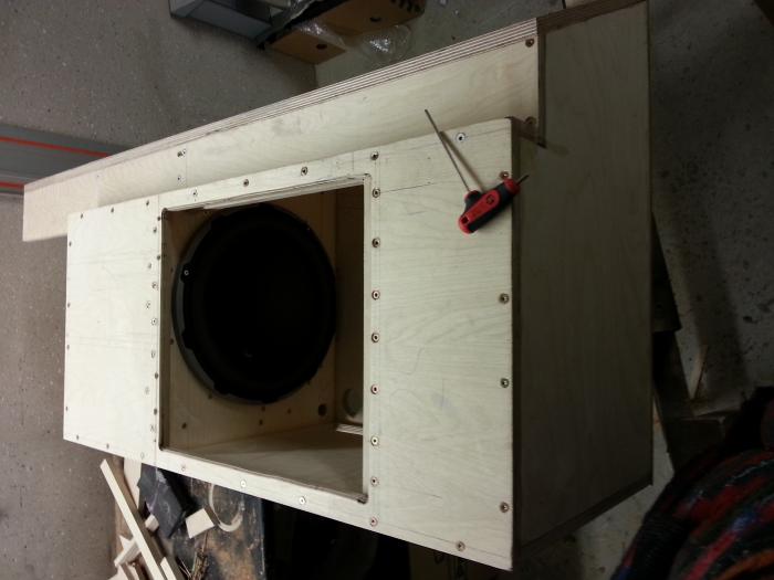

Si delas prdel? ;-) 12W6v2 je medzi 12" TEN SQ Subwoofer. Najlepsie napojit na 8 Ohm, potrebuje ale zosik s dobrou kontrolou. Potom staci 500W@8Ohm. A ked to chces vymakat uplne, tak mu spravis sq-bandpass podla fortissima netto 30/70 port 350cm a na kombik tak 17cm dlhy.
Lowpass 60-80Hz 18-24dB podľa auta.
foto k příspěvku  od noclue

Bandpasem se to JLko zabije, jedině uzavřená a pak je to pecka.
o 16.06.2013, 03:10 | noclue | Upraveno: 2013-06-16 03:10:50
Ladic: a ten konkretny bandpass si aj naozaj pocul? v akom aute? (lebo tolko ich zasa neni) alebo len tak trepes somariny do vetra na zaklade vseobecnych urbannych mytov?
