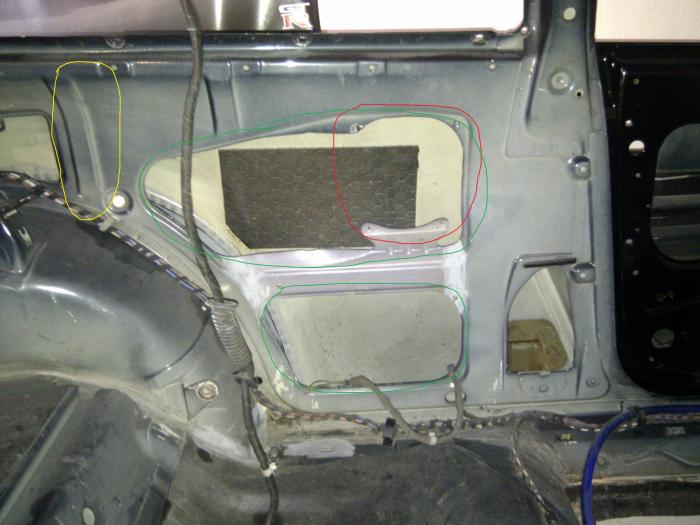

sorry ze zakladam dalsi tema ale je to trochu jiny problem, jde o prostor jakoby tretich a ctvrtych dveri v kupecku (calibre), planuju tam repro, vnejsi plech mam vytlumeny ale na vnitrnim plechu jsou obrovske otvory, zavrit jen tak jednoduse nejdou protoze tapec vchazi jakoby dovnitr. varianta asi je to uzavrit laminatem ale jednak s tim absolutne neumim a za druhe tezko bych to tvaroval pomoci tapece s nejakou rozumnou vuli pro molitanove tlumeni.
takze bych to rad uzavrel jen tapecem, a chtel bych radu cim ho zpevnit. nemyslim si ze dobre reseni je brax nebot pri instalaci ten tapec musi zustat lehce pruzny. je moznost ho cely prelepit silentcoatem a na to nejake to molitanove tlumeni? nebo nejak jinak?
na obrazku je cervenym kde bude repro, zelene jsou ty otvory, a zlutym je misto kde bych ten prostor mel uzavrit. slysel jsem ze to mam udelat montazni penou, ale nvm jestli to bylo mysleno vazne nebo si ze me delal srandu ;) diky za vysvetleni

nevim jak ten tvuj tapec vypadá ,ale bud by sem zadelal plechem a na tapecu urizl to co leze dovnitr a nebo by sem z laminatu udelal kopii tapecaku a ten by sem tam pridelal a prelepil tlumenim .
