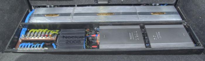

takto som to mal v genesis ere dmx+2x dm
urcite natiahni kable na 3-pasmo aj ked zacnes 2-pasmom. TUS nepusti.

foto k příspěvku  od noclue

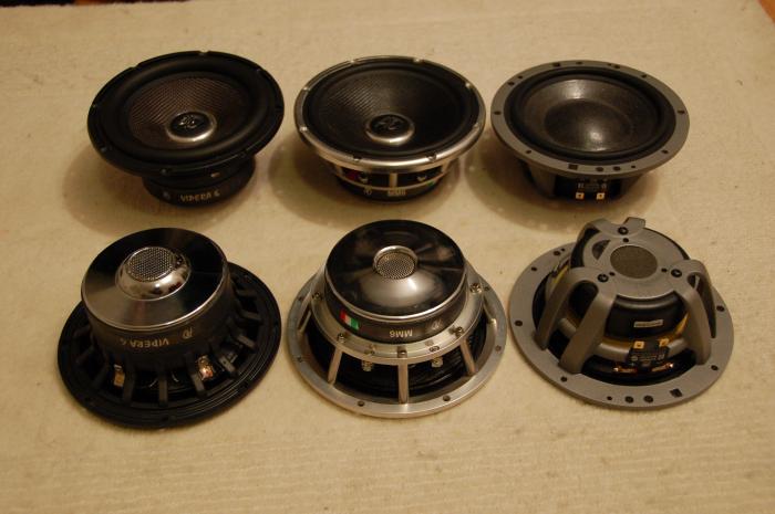

ked som skusal stredsobasy do 3pasma...nakoniec som mal Picollo + AD MM4 + AD Vipera6

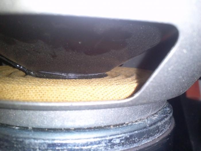

o 01.06.2013, 17:50 | Tomas156
s inštalácia momentálne ešte nie je problém, mám ešte komplet rozhádzané auto na ťahanie káblov, takže nemám problém natiahnuť ešte jednu sadu káblov, čo myslíš poriadnou inštaláciou? takže zatiaľ si DM nechám a časom ich môžem vymeniť
Cca mesiac dozadu som to začal riešiť a skoro toľko isto som dal za dva DM. Uvidím ako dopadnem v aukcií potom by som poriešil čosi tu :)
A ako som sa dnes konečne dopátral k pazvukom vychádzajúcich z dverí (reproduktoru) tak zároveň v dohľadnej dobe bude musieť aj druhé stredobasy zohnať
(čo je TUS? :) )
foto k příspěvku  od Tomas156

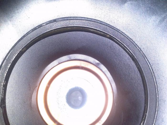

o 01.06.2013, 17:54 | Tomas156
neviem ako sa to stalo, ale je to prasknuté skoro po 70% obvodu, skúsim zlepiť nech ešte dočasne čosi pohrá
