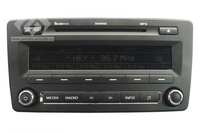

Ahojte mám dotaz - nevíte jestli jde z rádia SWING vytáhnout výstup na zes?
A ještě jsem asi vůl ale v loketce je AUX jack - myslel jsem že je to klasika Jack 3,5mm tak jsem k tomu píchnul mobil ale hraje to v ozvěně jakoby přes zem....když ho povytahuju tak se to semtam chytne,takže tam je vícepólový jack?
díky moc.

potrebujes HI-LOW adapter ten napojis na repro vystupy primo na fakra konektoru

Aha tak to nic, myslel jsem ze to jde někde třeba vytáhnout z patice , ale hi-Low převodník neeee...
o 29.05.2013, 21:44 | Marťas1
nebo můžeš dát zesík s vysokoúrovňovými vstupy

Vždyť to je to samé akorát v zesilovací !?

pak jen výměna rádia
o 30.05.2013, 08:56 | Pavel 528
no a nebo vytahnout RCA z vnitrku,coz bych mel umet udelat
