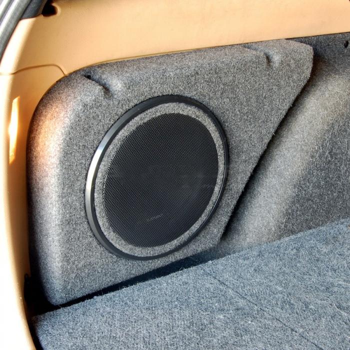

Zdravim,mám možnost koupit uzavrenou ozvučnici do levé bočnice do vozu škoda octavia combi,oběm je 15 litru a maximální montážní hloubka je 170mm. Myslíte ze to má cenu tak malí subwoofer a tak malou ozvučnici do tohoto auta a popřípadně jaky reproduktor by dobře zahrál v teto ozvučnici pro tento vuz. Děkuji

tak zalezi co od toho cekas,ale na podporeni basu uplne idealni reseni
o 04.05.2013, 19:20 | toxikcz
jj to chci jen podpořit basy a hlavně nezabírá ti místo v kufru,což je idealní rešení ale co do te ozvučnice idealně vlozit?

jo to má smysl na dokresleni basu to je dostačujicí jen ne každý woofer umi hrat v takové malé ozvučnici ja ted testoval gzhw a v 15l uzavřence hrál slušně a když sem ho dal do 30l bassreflex tak to bylo o tretinu lepší ale i v 15 to bylo na dokresleni sestavy dostatečný nebál by sem se toho

Nikdo nemá nic odzkoušeného v takto male uzavřené ozvučnici co by doporučil?
o 06.05.2013, 10:54 | Augi
Ja měl Audison TH Basso 10" v 18litrech a v pohodě.
o 06.05.2013, 17:45 | Vencaf
Já měl Morel Ultimo SC10 v 15ti litrech a taky docela v pohodě.

Helix P10 v 15 litrech a na doplnění spodků to stačí.

JL Audio 8W3v3, ale chce to rozumný zesilovač s dobrou kontrolou. Objem ozvučnice cca 9 litrů. Na 10W3v3 už by těch 15 litrů bylo málo.
o 08.05.2013, 22:26 | noclue
8w3v3 v BR tie 10-ny v 15L netto idu, ale to je fakt minimum

o 13.05.2013, 14:12 | 1kw
Pokud nemáš vysoké nároky (SPL) tak 10" v uzavřence zahraje dostatečně, jen to chce vybrat vhodný sub a dostatečně nakrmit...

toxikcz--nahod foto, pokud bys ji nebral, možná bych měl zajem,
o 15.05.2013, 18:08 | toxikcz
foto k příspěvku  od toxikcz
o 15.05.2013, 18:15 | toxikcz
Jinak v předu Morel maximo 6 zatim na 4K fli loaded 900s(válel se doma),časem vyměnim,Nebo mě napadlo nějakej malej bandpass,spíš to bude hrát rock,metal,ale poslechnu jsi skoro vše,ale zas aby to stačilo k velikosti auta.
