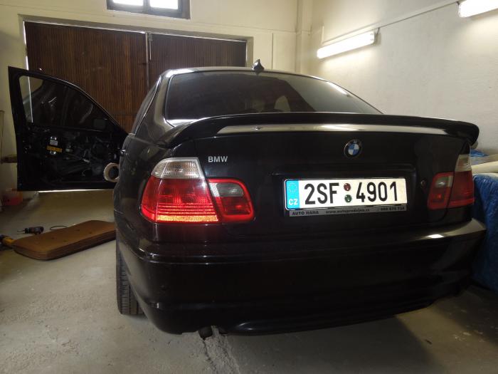

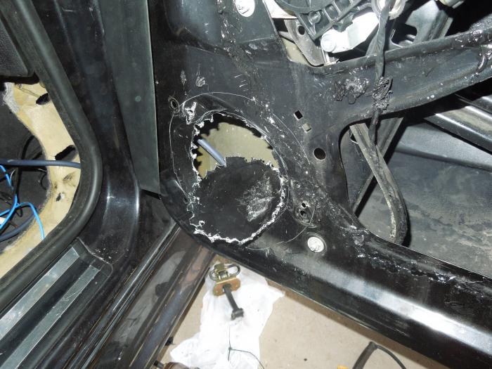

Cauves tak sem se pustil do muziky a hodim sem par fotek zatim to neni vse udelany ale vysledek bude doufam vyborny :)) Diky Lukasovi ( PekG ) za sehnani muziky a rady :)) a jedno VELIKY DIKY Milanovi ( milaSI ) za instalaci do auta a naladeni aktivu :))

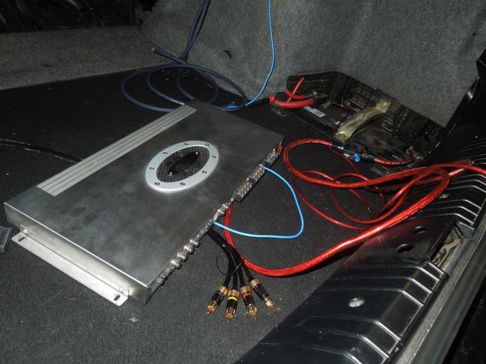

pekne :-) zmestili sa ti repro kable cez prechodky do dveri? Tiež akurat začinam s hudbou do e46, radio mam take iste ako ty a tiež idem na aktiv dvojpasmo. Držim palce v pokračovaní
o 30.06.2013, 22:32 | PekG
To skoki: do dveří k origo zásuvce se vleze klidně 2x dvulinka 2x2.5mm reprokabel. ale musíš to tam trochu upravit

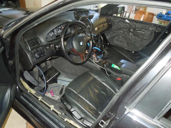

o 04.07.2013, 17:37 | martin.dusa
Taky se chystám o víkendu tahat kabely. Jen nevim kudy táhnout signálák.. Někde jsem před časem viděl, že je dobrý vyhodit sedačku řidiče a pod ní, že je místo na silnej kabel. Kudy jste to prosimtě tahali vy? Díky :)
o 04.07.2013, 20:33 | PekG
Ja je mam tahle stredovym tunelem. Kdyz rozeberes jen kastliky pod radien a ty odkladaci veci kolem rucni brzdy a radicky, tak se to da protahnout i pod tim kouskem koberce jak je pred zadnima sedakama a neni treba vyndavat predni sedaky.
o 04.07.2013, 20:35 | PekG
A nebo jeatli je mas dost dlouhe tak pri levem prahu. U pradu je mysta dos.

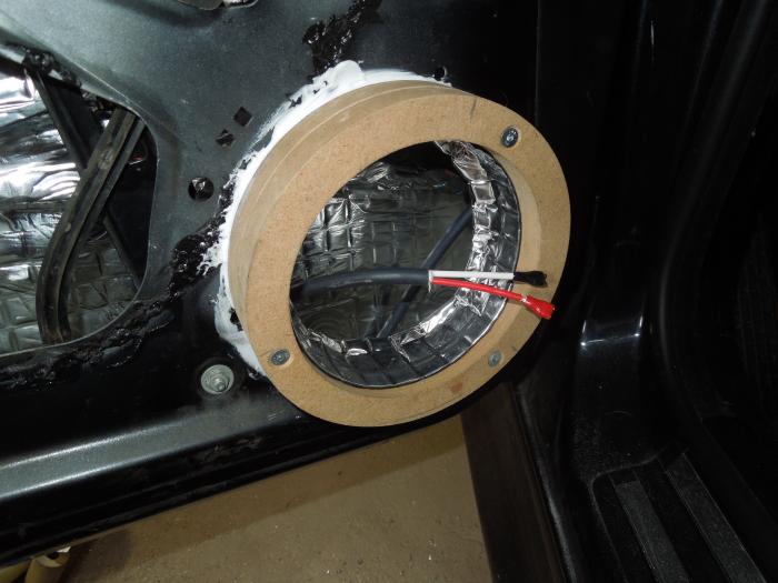

o 04.07.2013, 21:28 | swep

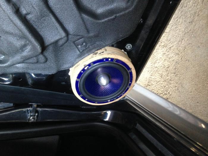

kua ta vyřezaná díra ve dveřích... ja do te sve 46 rezat nechci :(
jinak hezká decentní práce, komponenty taky relativně slušný na příjemný poslech
o 04.07.2013, 21:54 | BMWe46 | Upraveno: 2013-07-04 21:55:17
cauves ... signal mam tazeny u strany ridice pod prahama podle me nejlepsi reseni :))
Vubec bych se nebal do toho riznout a dat tam MDF-ka ... jinak to ani nejde protoze dat repra do tapeciru nema vubec smysl

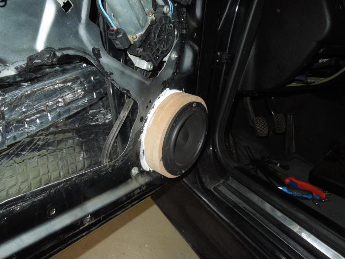

o 07.07.2013, 16:04 | Jozvan1

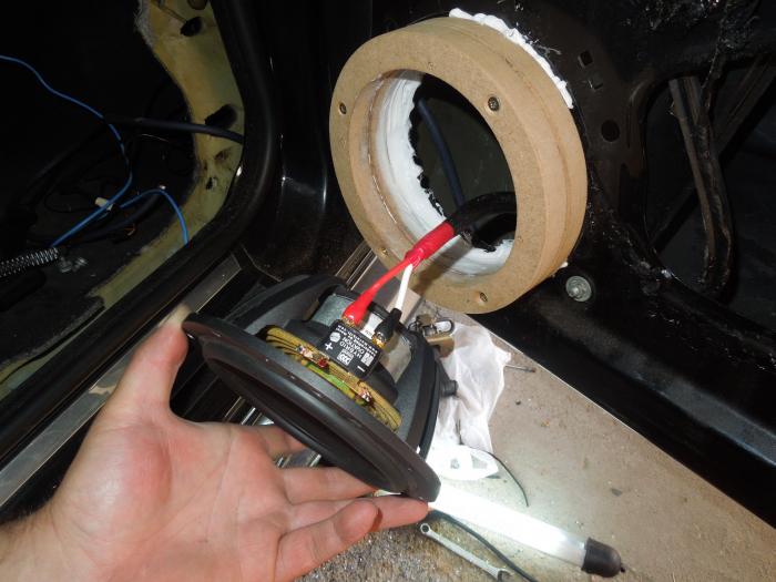

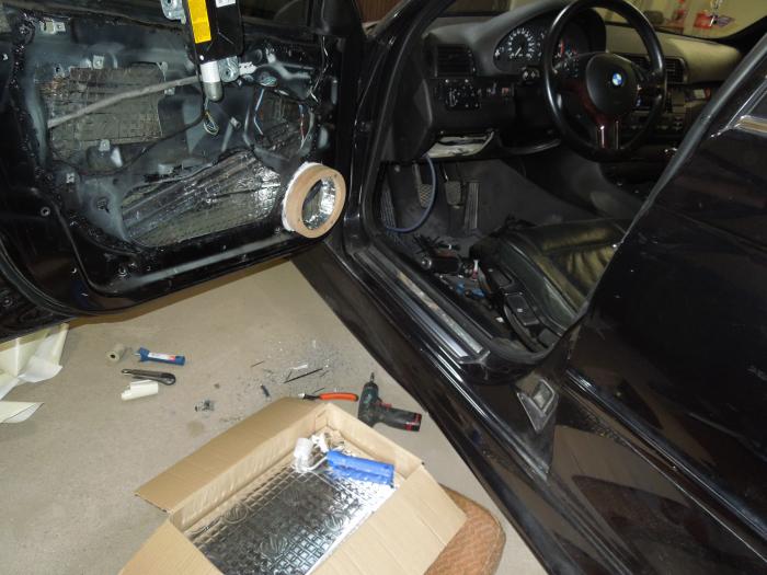

BMWe46 a PekG ako ste prichytili MDF kruzky k plechu na dverach? Ja som to mal doteraz riesene cez taky "medziplech" ale budem to musiet komplet prerobit.
Pripevnili ste to na bodoch kde sa kruzok dotyka plechu a tam kde to odcnieva ste natlacili silikon?
o 07.07.2013, 21:26 | PekG
Jozvan1 ja jsem to prichytl sroubkama a zbytek polyuretanovym lepidlem. Drzi dobre a pracuje se s nim dobre.
o 07.07.2013, 22:17 | Jozvan1
a tapacir ti tam dosadol ako? asi si musel rezat minimalne 1 uchytku nie?
o 07.07.2013, 22:29 | BMWe46
cauves mam to prichyceny na 3 sroubky a jeste okolo silikon a drzi to jako skala !!! Dole na tapeciru sli pryc vsechny 3 uchytky ty kolem mrizky na repro :))

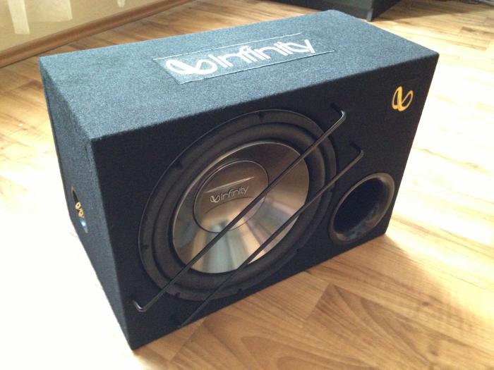

o 20.07.2013, 15:00 | BMWe46
Novy basak a k nemu tenhle krasavec DLS A5 [ Link ] a sestava uz je kompletni :))
foto k příspěvku  od BMWe46

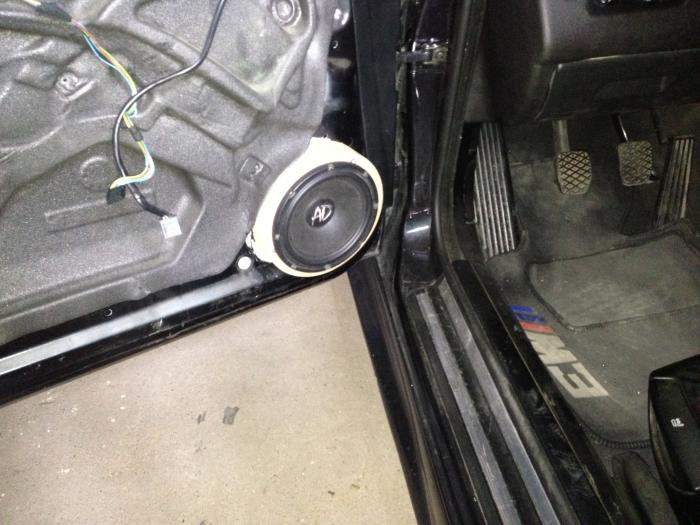

Novy stredobasy AD W600 maximalni spokojenost :)

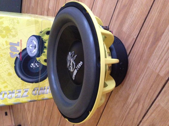

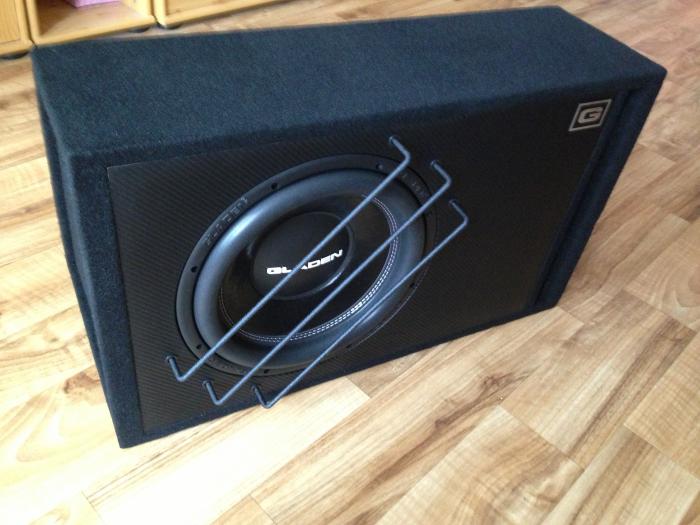

o 30.07.2013, 19:59 | BMWe46
Novy basak Gladen SQX 12 napajeny DLS A5 ktery dava do 4ohm 300rms a musim rict ze tak masivni kladivovej bas sem jeste neslysel :)) zitra novy DLS A6 ktery dava do 4ohm 500rms tak uz se tesim :)) urcite tenhle basak za ty penize doporucuji !!

o 30.07.2013, 20:30 | skoki
napis potom ci je to velky rozdiel. Akurat riesim dilemu ci bude staciť jedna a5 alebo mam kupit a3 a a6

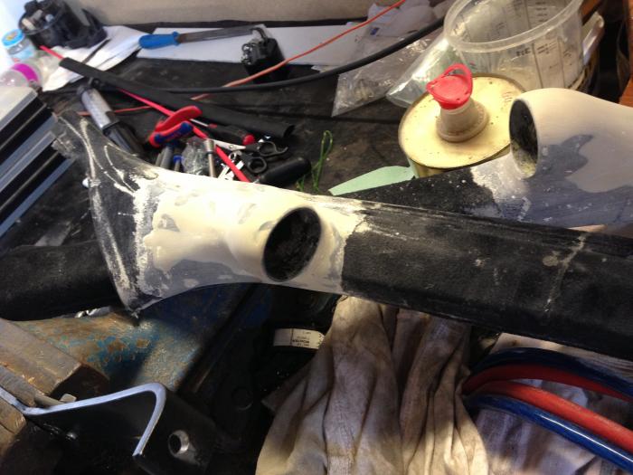

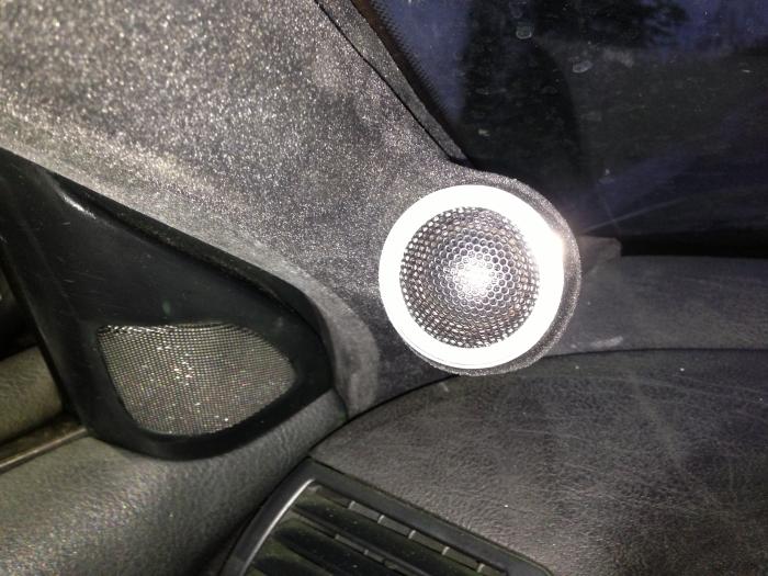

o 31.07.2013, 21:56 | BMWe46

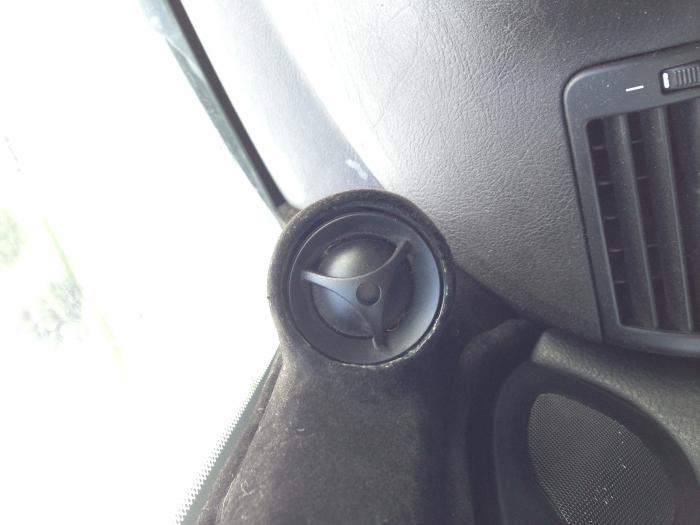

Sloupky na vysky :))
o 31.07.2013, 21:58 | swep
budeš tam nechávat airbag v tom sloupku?
o 31.07.2013, 22:00 | BMWe46

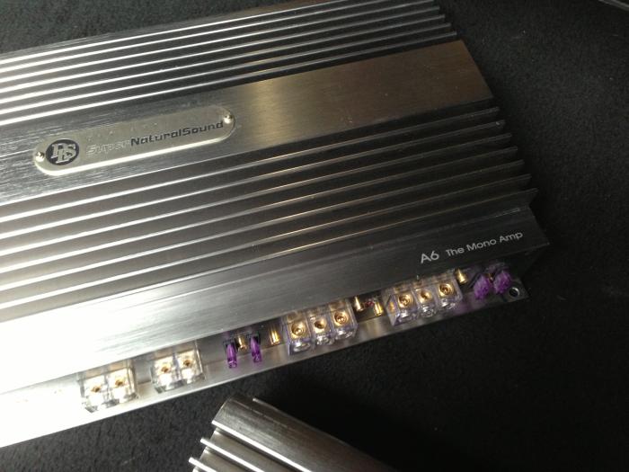

Novy zesilovac DLS A6 na Gladen SQX 12 ... uzasny masivni kladivovy basy :))
o 31.07.2013, 22:04 | BMWe46
zatim tam bag zustal ... poradim se a uvidim co dal s nim :D
o 01.08.2013, 00:35 | skoki
je tam hlavový airbag, ktorý zasahuje až do zadnej časti. V mieste kde su vyšky vlaste iba začína takže problem by nemal byť žiaden

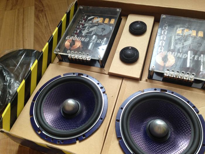

o 27.08.2014, 14:39 | BMWe46
Novy vysky a stredobasy ... GZ Nuclear gznc 1650 :))
o 27.08.2014, 15:52 | aleess
Jsou mi nějak povědomé.Určitě budeš spokojen.Hlavně ať máš dobře vytlumené dveře.
