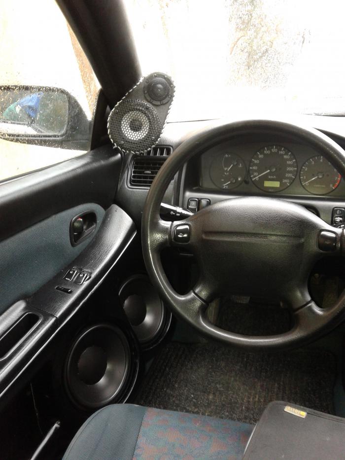

Tak jsem se dokopal a prohrabal fota. Přidám taky můj pokus o autohifi :-) Malovat vám žádný "vobrázky" nebudu[ještě bych to schytal jako Milhauzz:-)], snad bude vše jasné z popisu a fotek. Ze začátku jsou fota co jsem za poslední rok a půl ozkoušel případně vyrobil, ale třeba sem na web nedal. Neni čas na všechny vopičárny :-)Cca rok jsem měl A9855 (komentáře typu: co to tady máš za kolotoč mi budou chybět) a vyměnil ji za stávající P88 RS II, ptž vejšky byly dost ostré. Podařilo se mi sehnat nový(už mi stačily schořet ty prokletý pojistky) Pio a to i v základním nastavení Alpinu přehraje. Takže je to taková jistota pro někoho kdo se vtom nechce až moc vrtat a ladit :-) v základě to hraje moc pěkně. Vyzkoušel jsem řadu měničů...začalo to SinusLivama 165 NEO :-) KICK GFQ 165, Morel Tempo6, Morel Hybrid ovation 6, Morel Elate 6 (jestli se ještě někdy dostanu na nějakou instalaci tak tohle bude určitě jedna z voleb), pak přišly na řadu český 100W Tesličky a rovnou po 2 kouscích do každejch dveří a docela to fungovalo :-) škoda jen, že to zahrálo jen rockovky, ale za ty prachy fakt mazec bohužel na takovým Bobu Marleym si ani neprdly až po Low-cost verzi Dynaudií MW 172, která je použita v nynější v zástavbě, který zahrajou docela pěkně, ale na Elaty to nemá :-( Původní myšlenka byla udělat sestavu, která pojede bez SW, ale nakonec to nebylo ouplně ono...takže jsem otestoval dva SW: Audio System Krypton 12 a Morel Ultimo SC 12-4. Ozvučnice jsem stavěl zhruba podle výrobce. Zesy jsem měl dva: mono MTX RT500.1 a mono ARC KS 500.1 :-) MTX si pěkně rozumělo s Kryptonem, ale Ultimo na MTXu nevydalo ani hlásku. ARC dokázalo rozhejbat Kryptona pěkně, ale bas byl moc rychlej....kdežto MTXo mělo pěkně pomalej a měkkej bas, ale pořád nebylo to ono. Nejdřív jsem postavil uzavřenku na Ultimo cca 35L podle doporučení Mr. Milhauzze :-) kde má Ultimo opravdu moc příjemnej zvuk a dokáže zahrát opravdu hodně! Tam pokud bude na dveřích sekundovat něco míň než tempáče tak se to může vzít a zahodit, protože to Ultimo v uzavřence s přehledem zadupe do země. Ale nějak to nebylo pořád ono :-) takže jsem na doporučení slovenských kolegů jsem postavil BRko cca 54L...kde ty spodky už jsou hodně slušný :-) Při poslechu: Lanny Kravitz American Woman to funguje stilem jako když člověk dostane baskeťákem do zad při každym úderu Ultima :-) na druhou stranu se takovej rachot nedá poslouchat pořád a leckde je "MÍŇ" víc. Jinak ARCčko hejbe s Ultimem slušně...v uzavřence to chce 1/2-3/4 výkonu a v BRku stači na pohodovej poslech 1/2 výkonu a 3/4 už je pekelec. Takže SW nakonec je :-)Pak se mi náhodou dostali do rukou jedny kaloty Dynaudio, který jsem nahodil a vida takhle by to šlo :-) Sice nezahrály středový pásmo celý nebo spíš hodně potichu a nesrozumitelně. Nestroje nebyly pěkně slyšet, ale proč nechat hrát dveře středy :-) jinak charizma pěkný...hodili by se tak na nějakou elektronickou hudbu. Každopádně jsem přemýšlel co jiného...takže 3" nebo 4" by šlo...nakonec padlo rozhodnutí na již hodně chválené středy DLS Scandinavia 3 / Vifa / Peerless, které jsou použity ve finální zástavbě a konečně celé pasmo zahraje jeden měnič. Jinak ozvučnice mají objem cca 0,6L ikdyž každá je jinak velká :-)No a aby toho nebylo dost tak samo, že vejšky se taky nějaký testli. Nakonec na doporučení Mr. Toxxxe padla volba na laciné, ale opravdu slušně hrající Carpower DT 284. Jinak nyní zapojení v poloaktivu kde přední 3 pásma jsou řezána na rádiu a 4. na zesu...takže celkem klasika jak to tady hodně lidí používá. Jediná hodně nepříjemná věc je, že tak člověk přijde o strmosti na středobasech(dveřích) a SW což mi docela vadí, protože basáky ve dveřích si nechaly líbit větší porci výkonu a ve špičkách měly tvrdší/pevnější bas(takový puf puf...jakoby chtěly člověka odstřelit), který mi teď chvílema chybí...navíc SW se trochu tlačí i tam co hrajou dveře...tohle jsem čekal :-( Proto jsem se moc nechtěl vzdát středovýšky přes vyhýbku a měl strmosti pěkně poštelovaný na středobasech a wooferu...takže to stejně chce "NĚCO" co umí full 4WAY :-( navíc budu muset objednat domíchávače a vylejt auto betonem kde to pujde, protože v tej starej rachotině věčně někde drnčí jak se ozvou Dynaudia nebo Ultimo :-)
rádio: P88RS II zapojení v 3Way A. + SW řezanej na
zesíkach
vejšky: Carpower DT 284
středy: Vifa 3"
středobasy: Dynaudio MW 172 (8ohm) low-cost provedení
SW: Morel Ultimo SC 12
pohon středů a výšek: Audison SRX4
(sviňák mi šumí na Piu než se pořádně zahřeje)
pohon středobasů: Zenon A 500 (Tempáče slupne jako malinu...jediný co mi na něm přežilo byly Elaty)
pohon SW: ARC KS 500.1 (na co
nemá výkon to dožene kontrolou)
Elaty v uzavřenkach, tudy cesta vedla, ale vzdal jsem to moc brzo. Příště. :

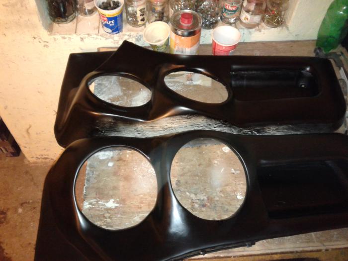

komletní stavba doorboardů s 4x
Dynaudio MW172:

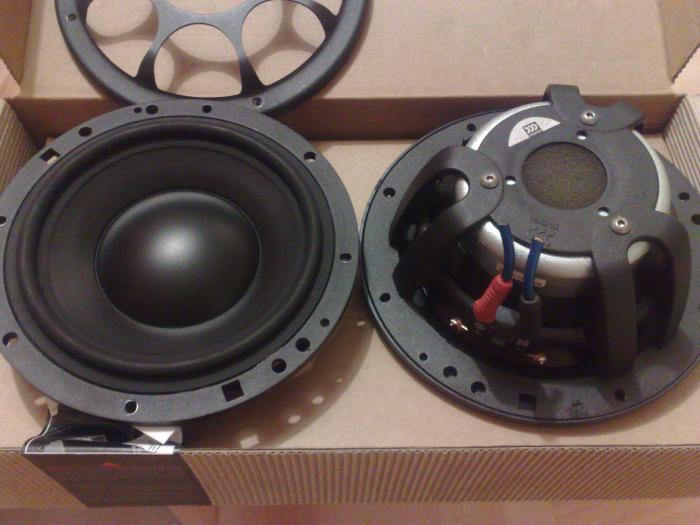

Morel Tempo6
foto k příspěvku  od radaman

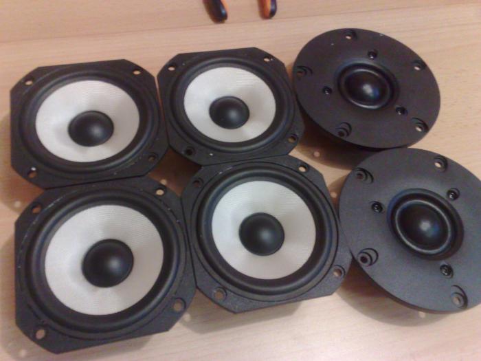

Morel Elate 6

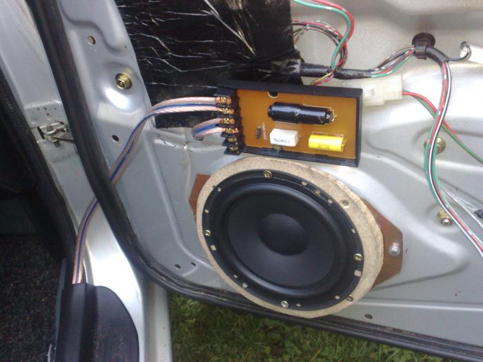

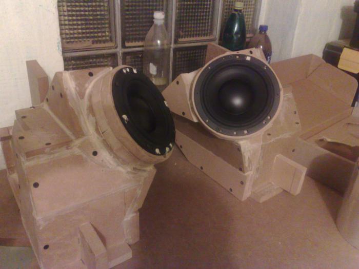

o 13.04.2013, 00:05 | radaman | Upraveno: 2013-04-13 00:06:32

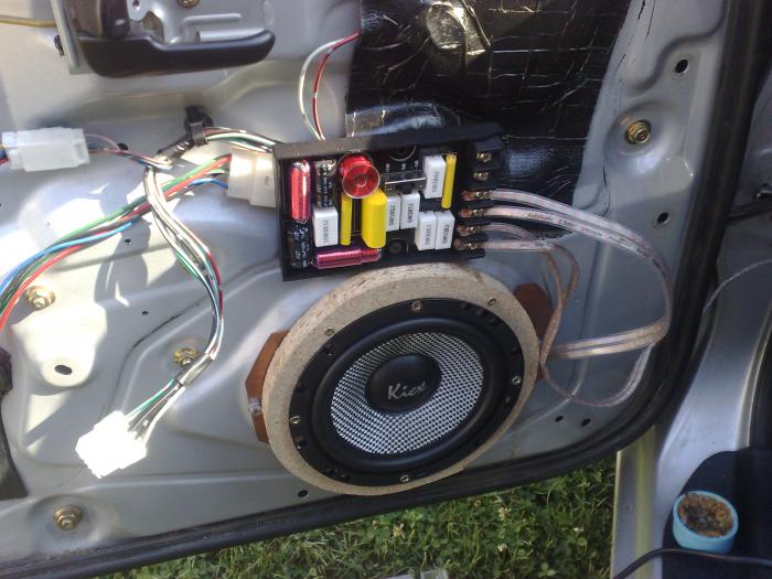

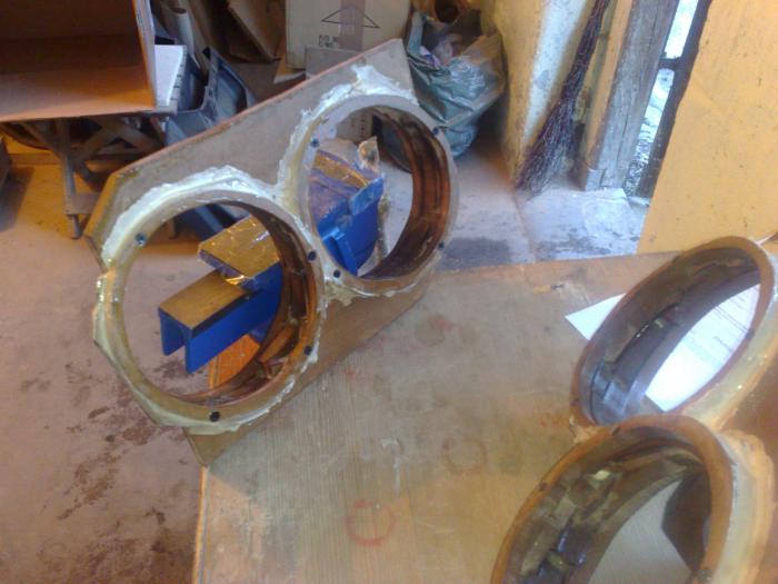

Uzavřenky do předních dveří s Elatama...první nápady bejvaj nejlepší :-(

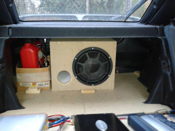

o 13.04.2013, 00:07 | radaman

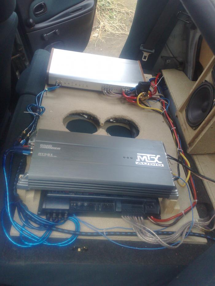

MTX RT 500.1

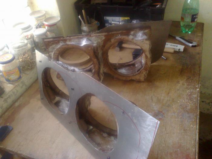

o 13.04.2013, 00:08 | radaman

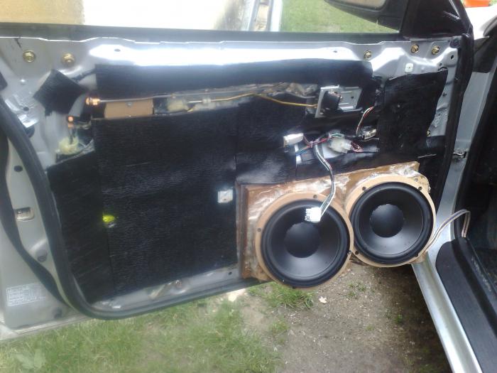

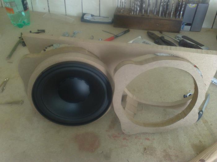

1. pokus o dvojici měničů v jedněch dveřích :-)

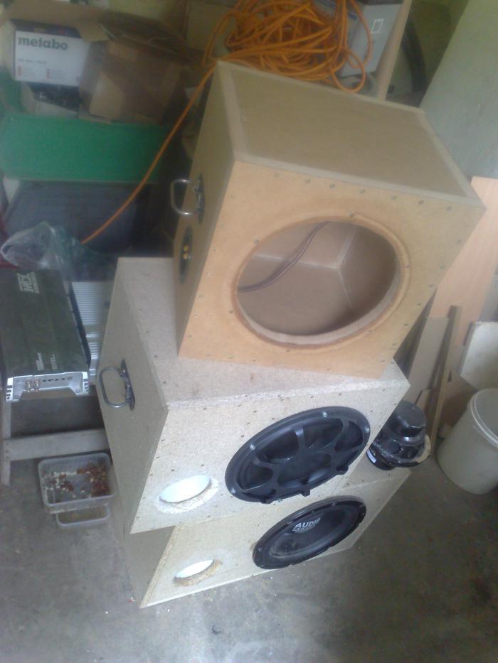

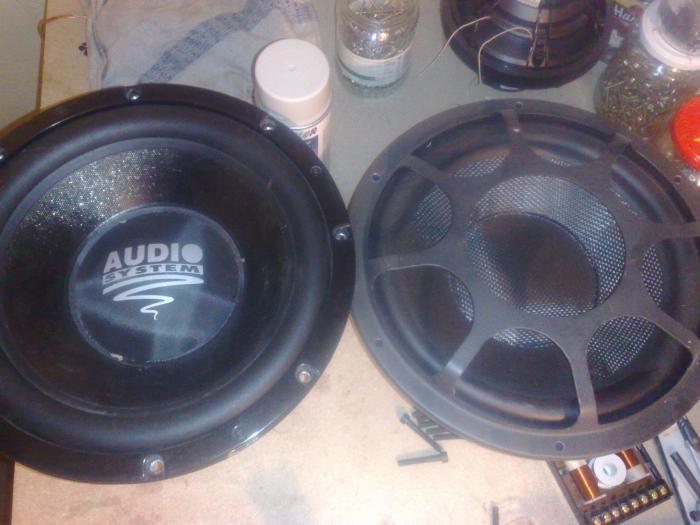

o 13.04.2013, 00:15 | radaman

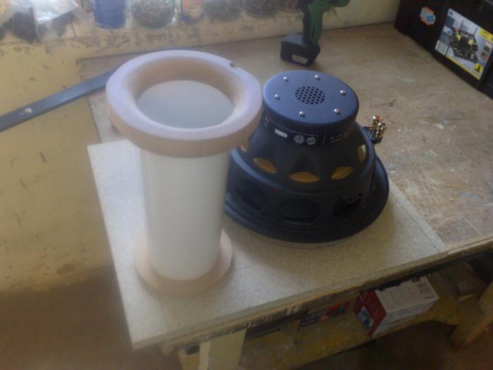

AS Krypton 12 a Ultimo SC 12

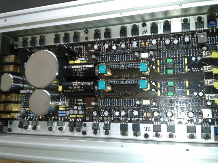

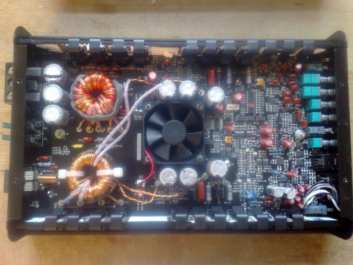

mono ARC KS 500.1 kousek je to starší a dorazil ke mě v žalostnym optickym stavu :-(

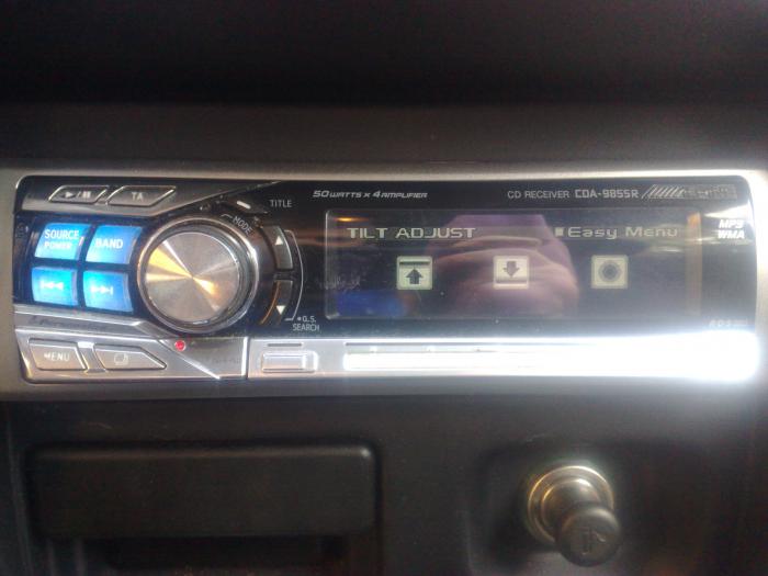

Nastavení sklonu panelu se mi moc líbilo :-(

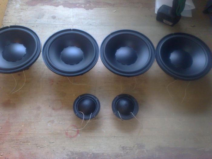

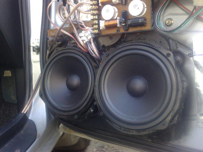

DA MW172 a kaloty DA

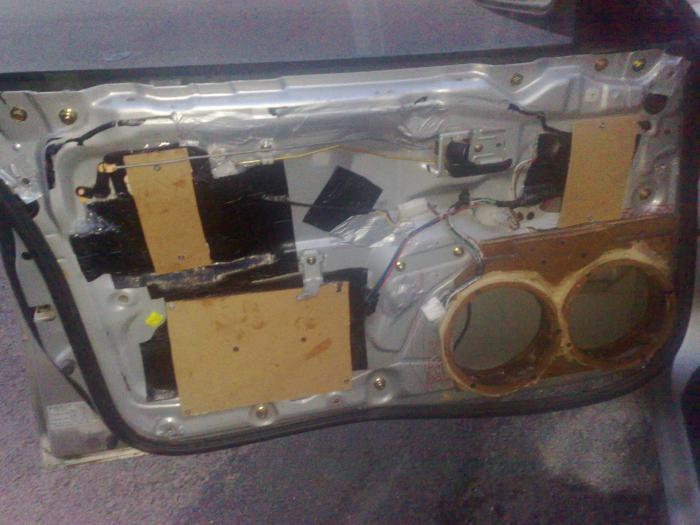

Po 4. vrstvě tlumení trochu přibraly dveře na váze :-)

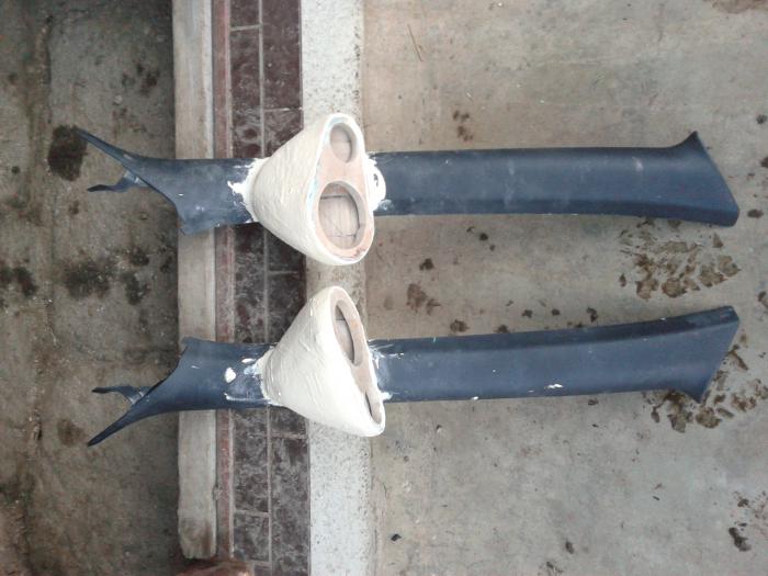

Další domečky na jinej způsob :-)
o 13.04.2013, 02:42 | radaman

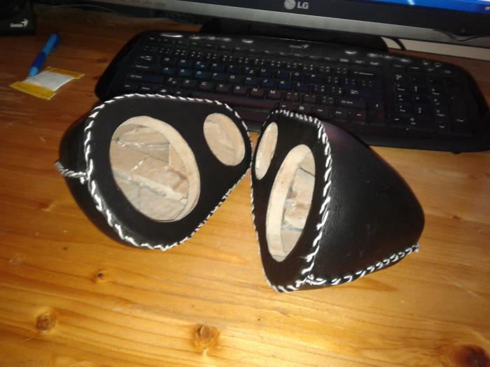

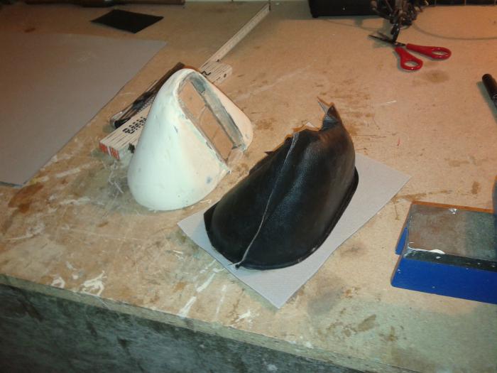

Potahovat tohle v jednom bylo dílo :-)

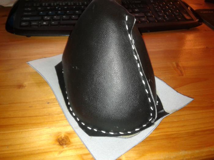

o 13.04.2013, 02:46 | radaman
Klídeček, pohodička :-) První tři díly Prciček a jehla, nit v ruce :-)

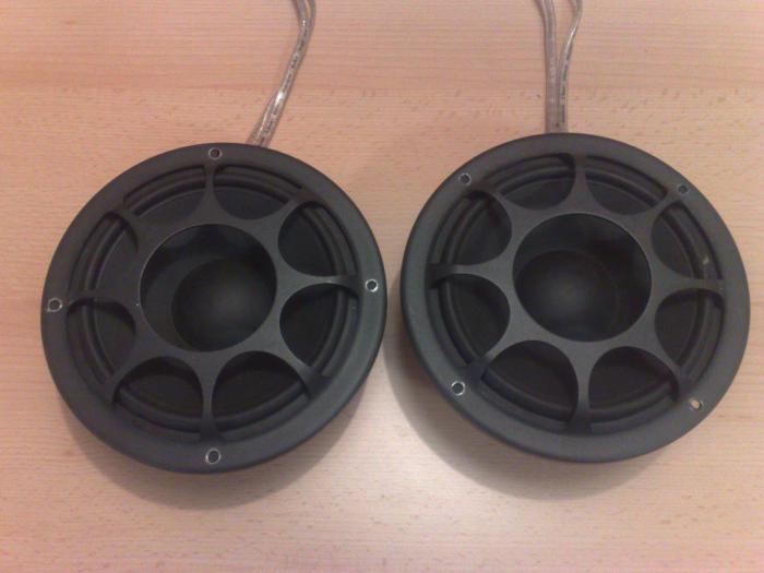

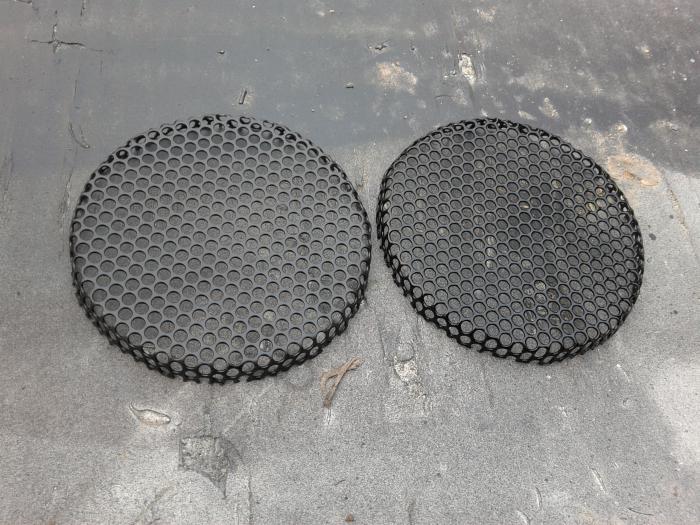

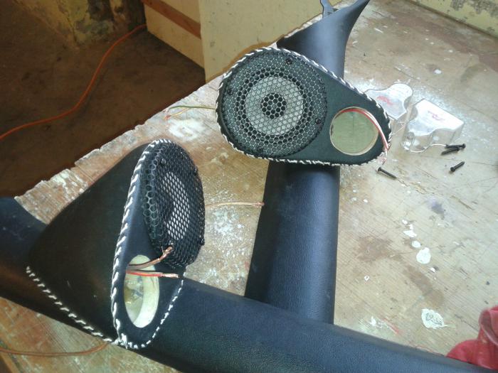

Středy sice za pusu, ale bez mřžek...takže zas madeinhome
o 13.04.2013, 02:48 | radaman

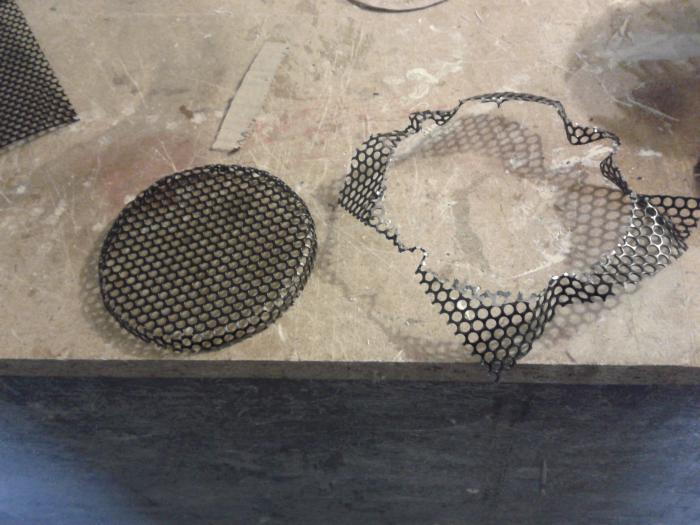

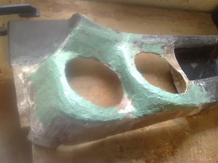

Sice hrubší rastr, ale jde to.

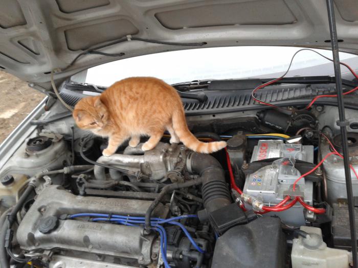

Baterka asi zřejmě vtej klendře příjemě hřála :-)

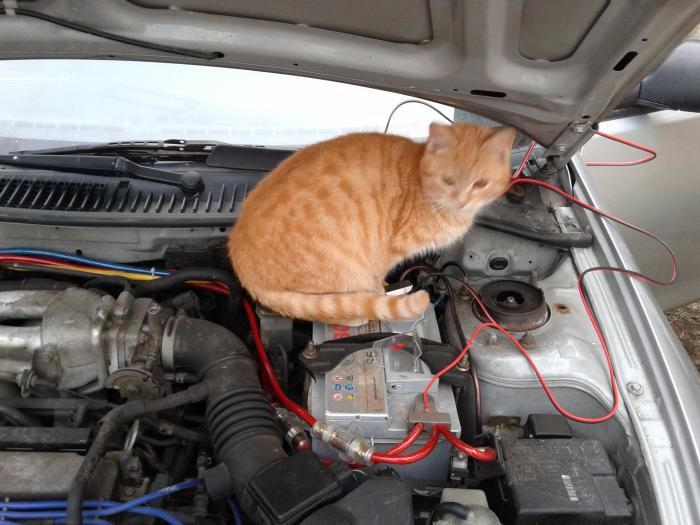

o 13.04.2013, 02:54 | radaman
Kocour doma v teple a já vůl klepu kosu venku kosu s pájkou v ruce :-)

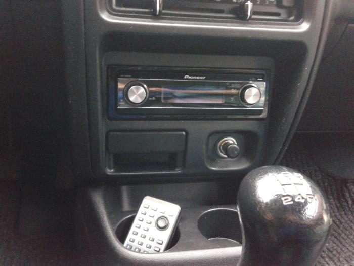

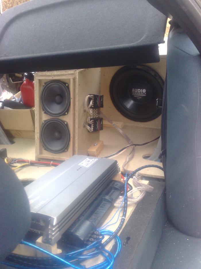

o 13.04.2013, 02:56 | radaman

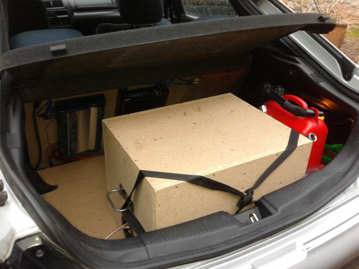

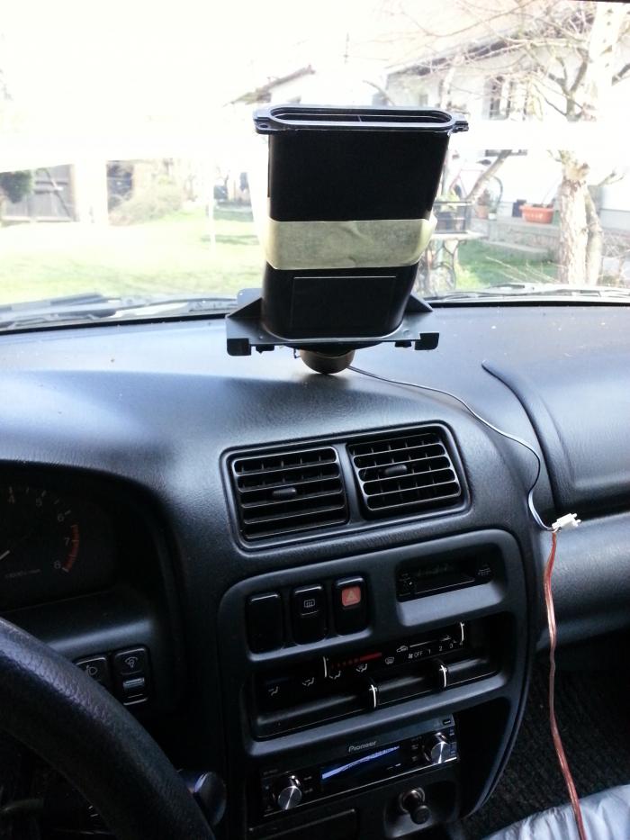

Žádná HighTech instalace...na to až to za půl roku přeházim to bohatě stačí :-) VTIP

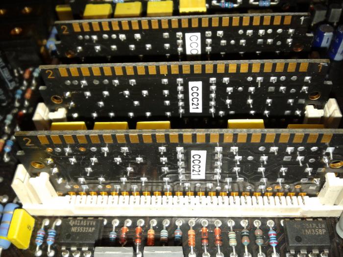

Zenona A 500 jsem nějak ošidil...nemůžu najít nikde pěknou fotku...Milhauzz měl i střeva, ale já to nikde nenašel :-(

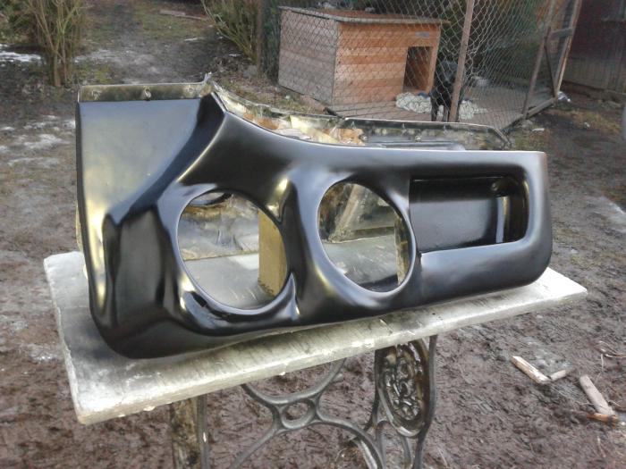

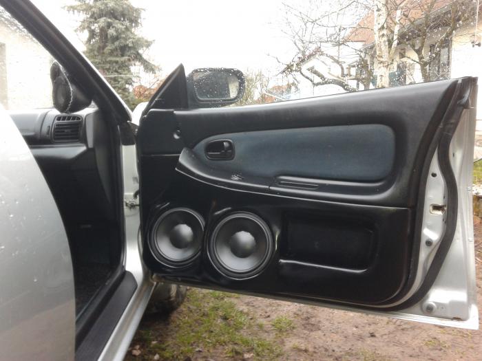

o 13.04.2013, 03:05 | radaman | Upraveno: 2013-04-13 03:11:11
Bezrámovky pěkná paráda a hlavně zdroj drnčení. Jsem měl asi dotahnout stahovačku než jsem ty dveře na dobro zavřel :-) Ještě jsem nepochopil, proč každej zavírá dveře a má to sklo v ruce :-)
o 13.04.2013, 03:05 | radaman | Upraveno: 2013-04-13 03:08:15
Na fotkach to vypadá dobře...nedostatky nějaký jsou, ale žádnej učenej z nebe nespad :-)

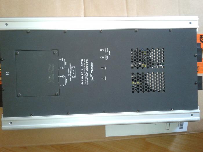

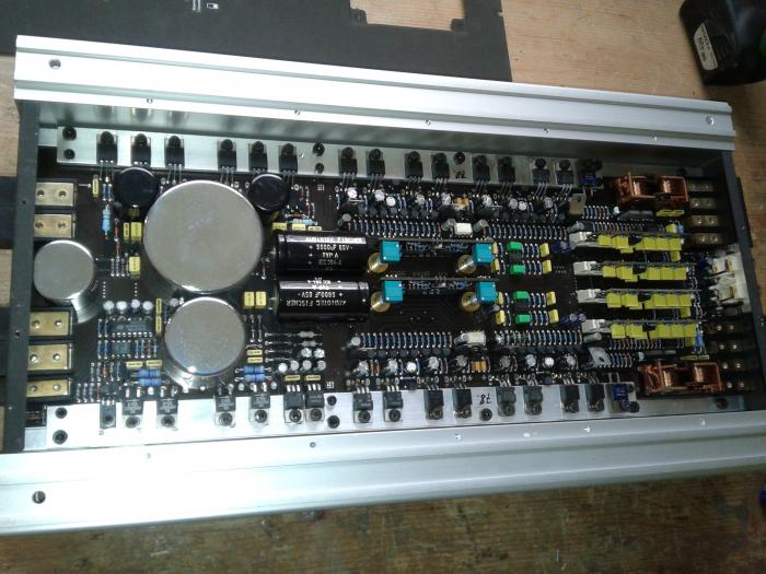

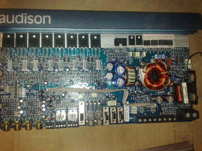

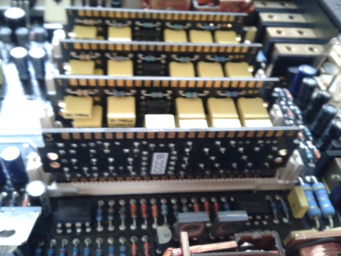

o 27.04.2013, 22:53 | radaman

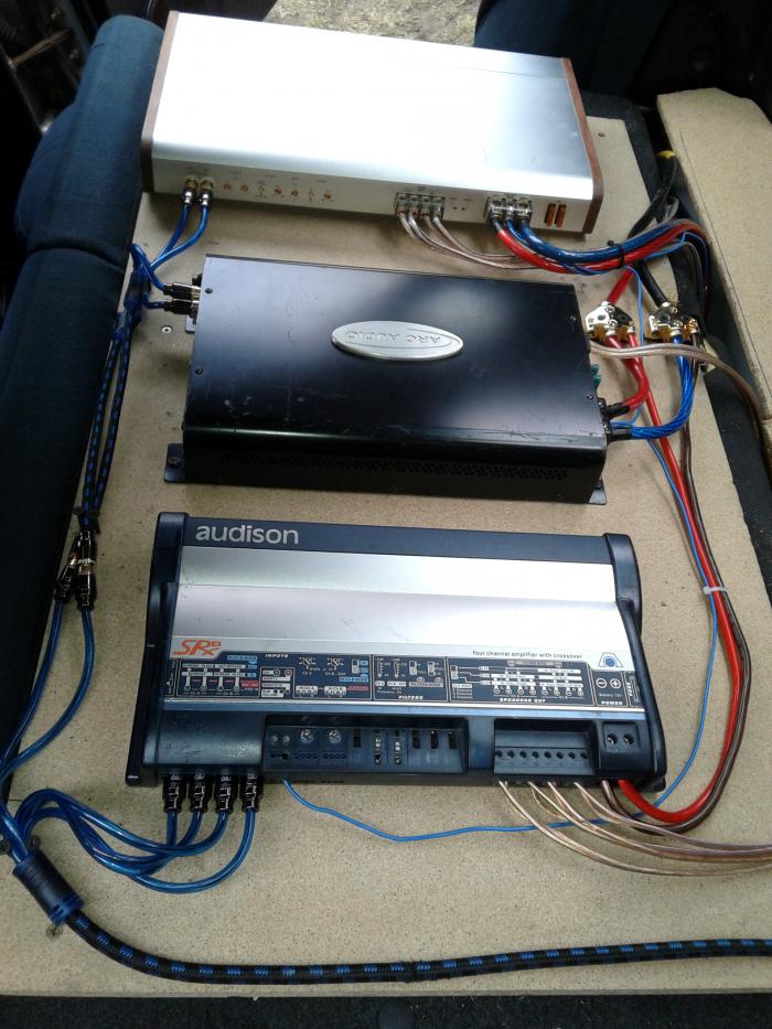

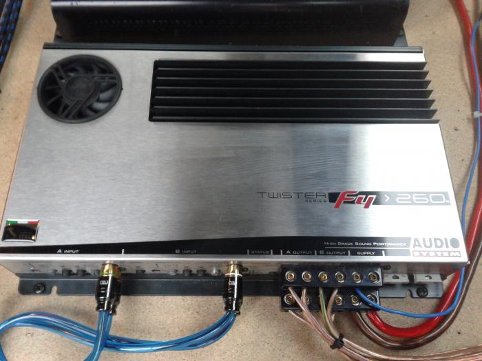

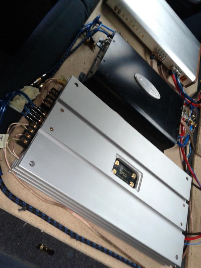

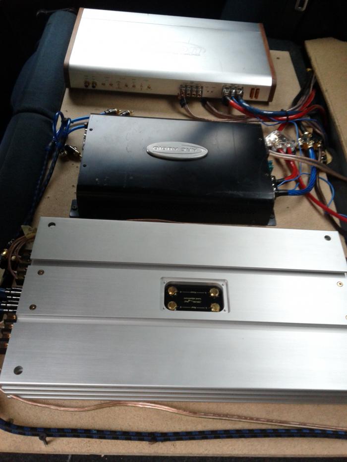

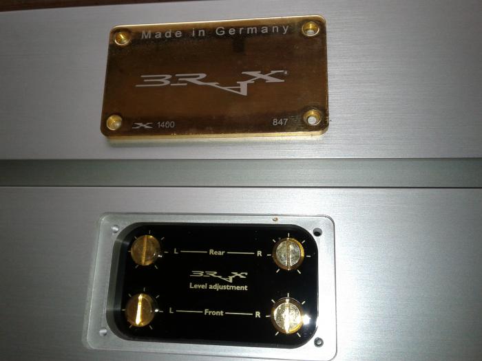

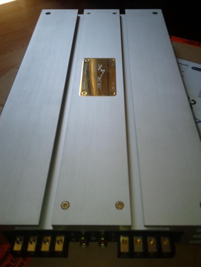

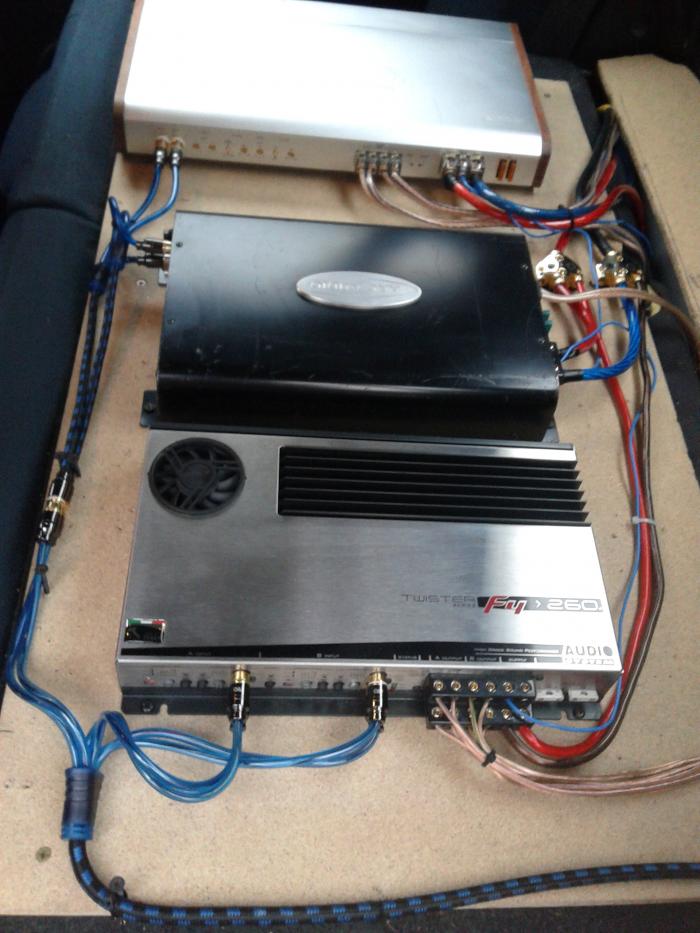

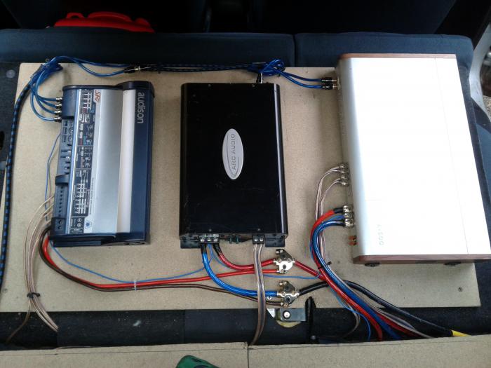

Takže dnes proběhla výměna zesu na středy a vejšky. Konečně zes co nešumí :-)

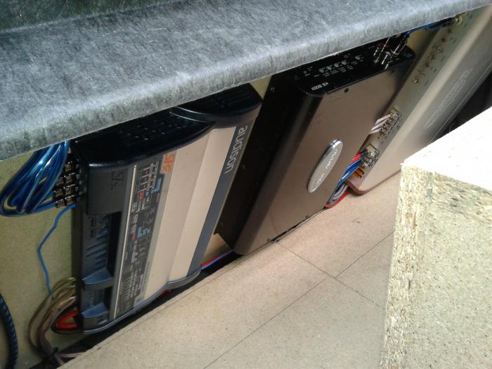

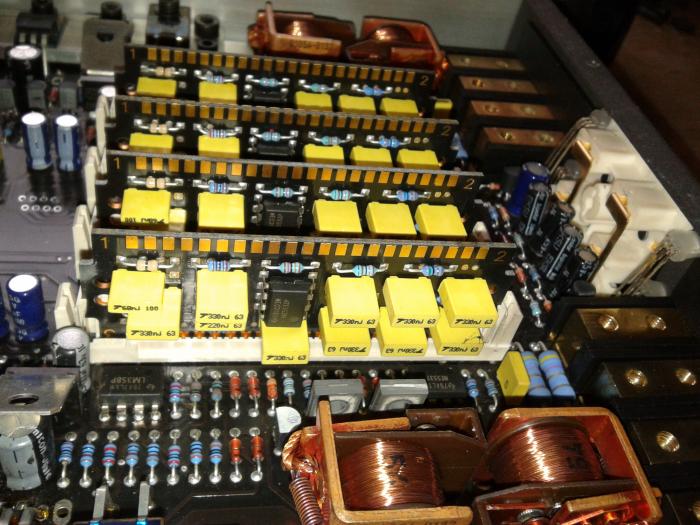

o 27.04.2013, 22:58 | radaman | Upraveno: 2013-04-27 23:00:45
Papírově je AS výkonnější než Audison SX4, ale v reálu mi přijde, že Audison je na tom stejně jako AS. Zvuk ještě porovnat nemohu...zatím jsem poslouchal cca 20min.

Chtel bych si potom nechat rad jeste ..nechat udelat u clenem Boda ,dekoracny hlinik krouski na uplne vsechno u me ve Audi ..na visky i stredni i stredobasy vsude.
Morel elate6 ve dvery makaj pekne ...dik jsou to 3 a 3 kus .

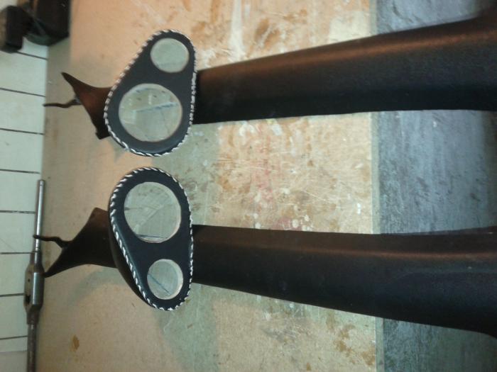

Vidim ze A sloupi mame podobne jako dvar` aspon ..
foto k příspěvku  od ricardo
o 02.05.2013, 06:55 | ricardo

Tak dneska proběhlo ještě doadtečné vytlumení středů. Po pořádnym poslechu poreferuji jestli jsem zaznamenal nějaký rozdíl :-)

o 25.06.2013, 01:46 | radaman
délka: 432 mm, šířka 240 mm, výška:35 mm
pokud má někdo lepší fota A4 tak sem :-)

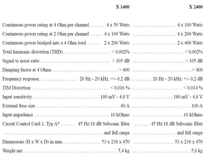

Brax X1400 a X2400 parametry

o 25.06.2013, 01:51 | radaman | Upraveno: 2013-06-25 01:51:50
WTF :-)
o 25.06.2013, 01:52 | radaman
WTF :-) :-)
WTF :-) :-) :-)
o 25.06.2013, 01:55 | radaman | Upraveno: 2013-06-25 01:59:54
WTF :-) :-) :-) :-)
No takovou past jsem nečekal :-) Ještě, že každá ta DIMMka umí full range :-)
Zn.: koupím 4xDIMM 1MB :-)

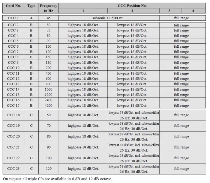

o 25.06.2013, 01:56 | radaman
CCC 18
o 25.06.2013, 01:57 | radaman
CCC 21

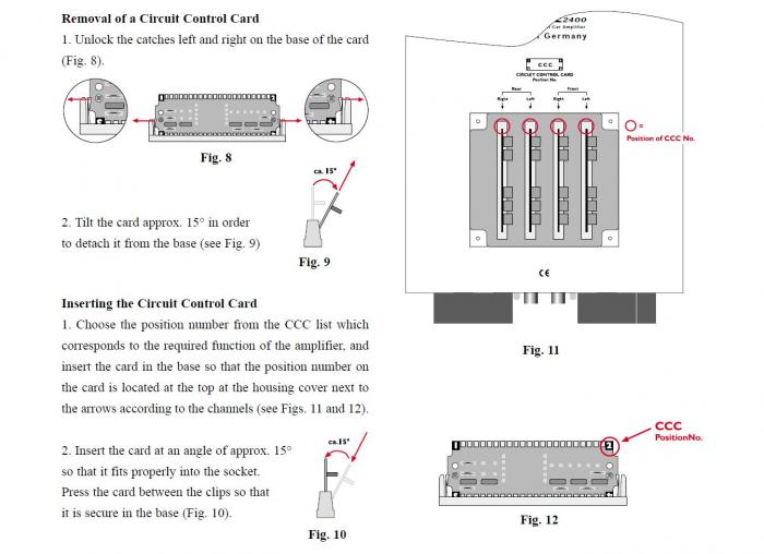

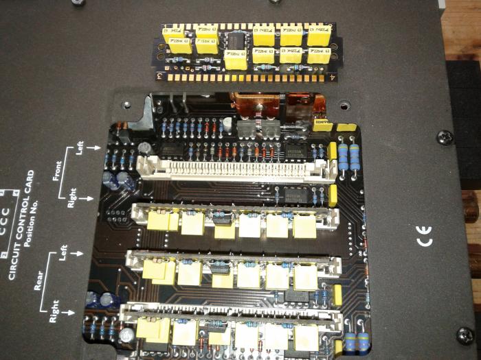

o 25.06.2013, 02:00 | radaman
Ty 4 cívky jsou na spínání kanálů?
o 25.06.2013, 02:01 | radaman | Upraveno: 2013-06-25 02:01:53
o 25.06.2013, 02:06 | radaman
Jinak třeba vnitřek bývalého Audison SRX4...stejný...možná větší výkon, ale kompaktnější rozměry...MAX SIZE (D x H x L): 178 x 49.5 x 320 mm
o 25.06.2013, 11:39 | pepe689
ono srx a brax srovnavat fakt nejde jinak je to slaboucky uvazoval jsem xkrat kdyz byl na evayi za par kacek ,ale vykon me odradil :-na picola byla i A4 slaba
o 25.06.2013, 21:50 | radaman | Upraveno: 2013-06-25 21:53:41
Zenon A500 2x256W (4ohmy)
ARC KS 500.1 420W (4ohmy)
Brax X1400 4x50W (4ohmy) dle výrobce, ale neměřeno u Pavla528 jako Zenon a ARC
velikostní porovnání, nakonec se vejde, ale jen o fous
o 25.06.2013, 22:01 | radaman
Lepší foto s připojovacími terminály.

o 26.06.2013, 17:15 | JA
foto k příspěvku  od JA

JA: Tak to je paráda, že má takto k světu! Koukam, že i se psem jsou kamarádí :-D

Všichni zbrojí jako steklý...tak sem dam taky první fota z letošní instalace :-D Musim zkusit taky jak to bude hrát odrazem od předního skla střeďák s vejšku budou uprostřed palubky tak to bude nafázovaný jako piča! :-D

o 28.04.2014, 22:12 | radaman | Upraveno: 2014-04-28 22:13:00
Tak jsem to nahodil a je to bomba :-D
o 29.04.2014, 06:49 | Milhauzz
Střed scény kde má být :) A teď vážně, tady ten harapák je co za nesmysl?
o 29.04.2014, 07:31 | CarMedia.cz
Má někdo v týmu takovýho ptáka?? Má a zrovna já.. :-)
o 29.04.2014, 07:44 | Marťas1
radaman: to jsem nějak nepobral
Revilohifi.cz : :D :D
o 29.04.2014, 12:42 | ivls
To stavíš multimedia - centr ?
