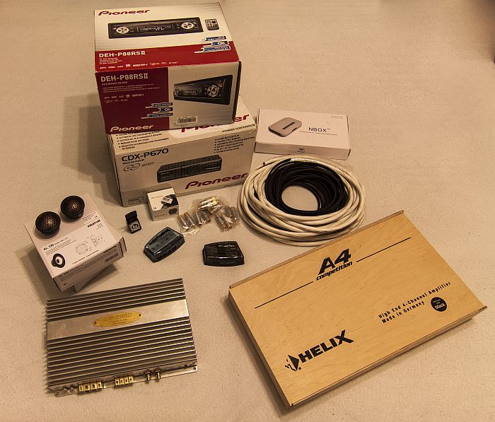

Mimo radia nove pribude i changer a nejake ty "multimedia" :)
foto k příspěvku  od lukee_cz

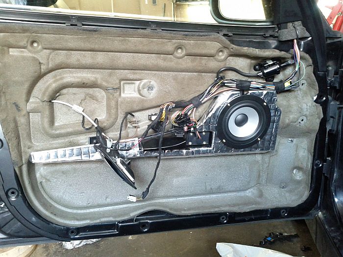

Nove bude vyresene nabijeni a custom kabelaz. Jak repro kabely (silikonove misto PVC, luxus prace s tim) tak signaly (Tasker C121 + "Nakamichi" sroubovaci cinche)

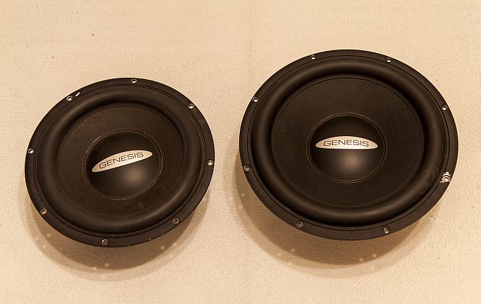

a velky bracha s malym brachu :)

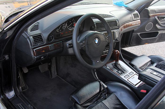

Jen teda jedna jeste z interieru, at je videt, ze by byl opravdu hrich do toho nejak zasahovat ;)

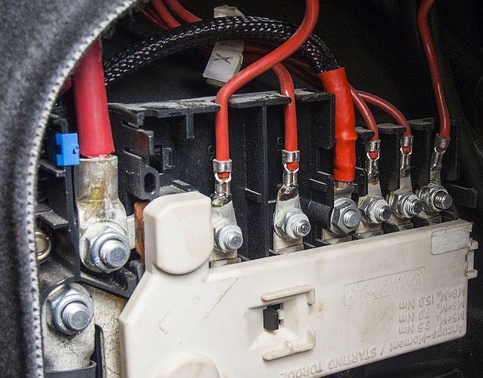

napajeni reseni jen pridanim kabelu k puvodni svorce + v origo rozvodnem bloku dalsi kabel pro "podpurnou elektroniku" :)

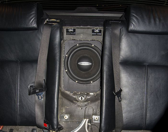

bedna. 20litrova uzavrenka pro Genesise

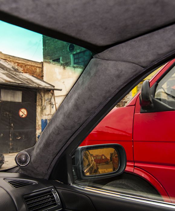

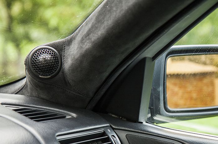

detail sloupku. I kdyz se puvodne mely delat jen sloupky, tak nakonec jak uz sem psal se udelal komplet stropnice se vsema sloupkama, at uz to ma nejaku stabni kulturu :)

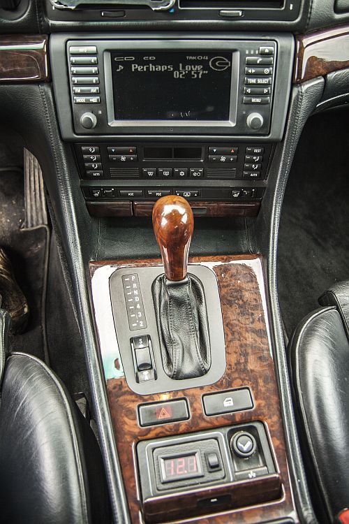

o 15.09.2013, 23:00 | lukee_cz

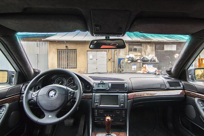

a tady interier. Pridany je vlastne jen voltmetr do popelniku, takze i podsviceni popelniku a podobne srany zustaly.
o 15.09.2013, 23:01 | lukee_cz

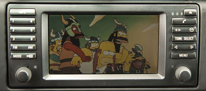

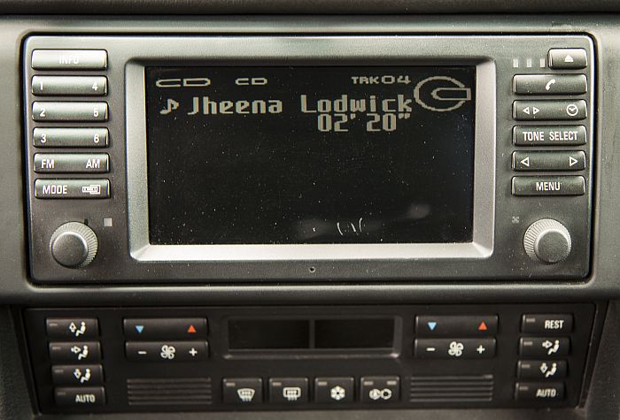

ti co vi, tak asi poznaji grafiku radia Pioneer P88RS ;)
Po sice velkem a ze zacatku ne moc uspesnem boji se podarilo a je to vsechno citelne :D

Kdyz nechci zrovna audiofilni CD, tak na cestu muzu pustit treba MP3 z flasky nebo pametovky.

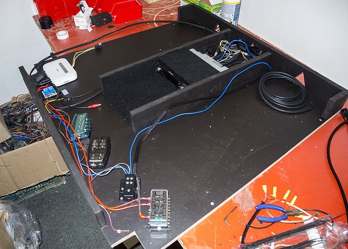

takhle sem to zacal skladat do kupy a premyslet kam co strcit

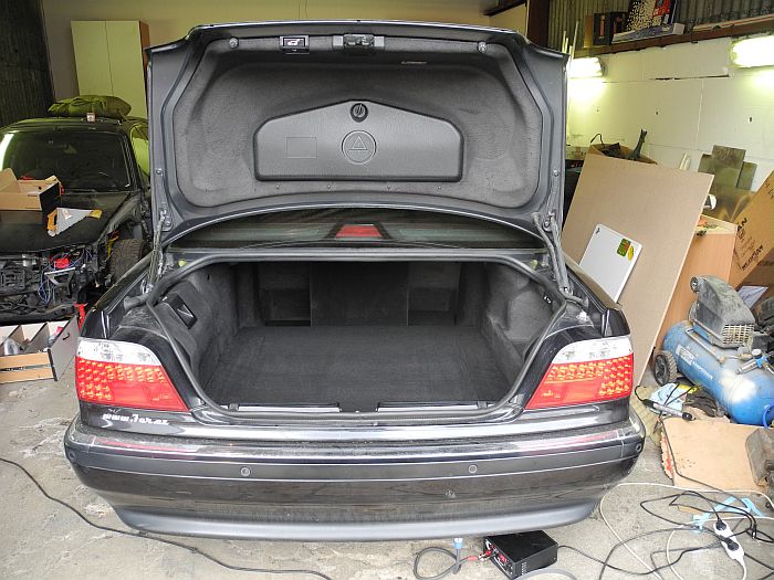

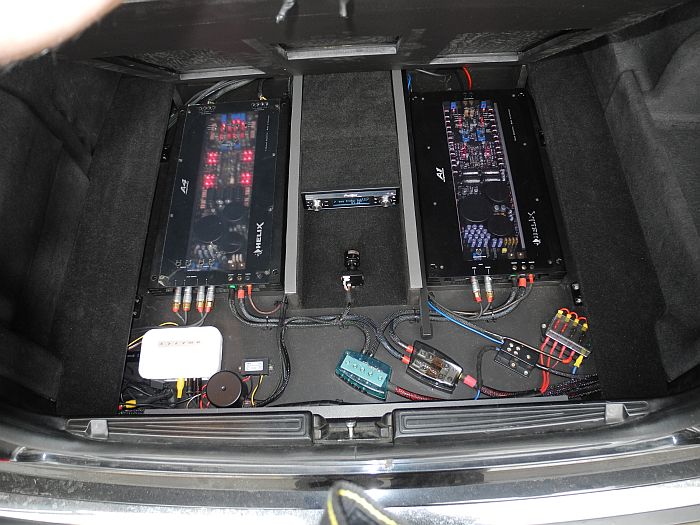

o 15.09.2013, 23:05 | lukee_cz

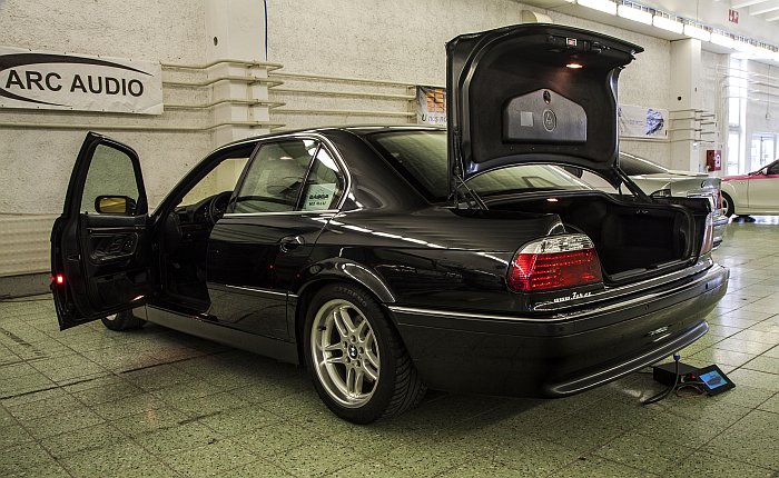

snazil jsem se i design kufru moc nehyzdit, tak se akorat predelal komplet do cerne (z puvodni vyblute sede) a zvedla teda podlaha.
Dole je videt pripojeny zdroj. Do narazniku pribyl konektor pro dobijeni auta.

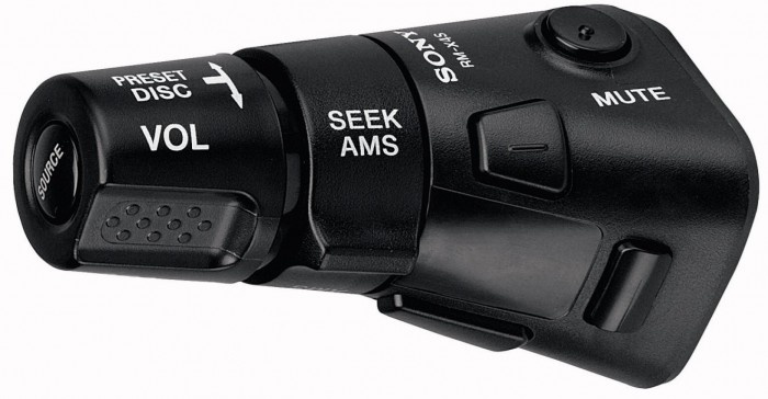

o 16.09.2013, 09:01 | petis
Pěkný, moc pěkný.
A gratuluju:-)
o 16.09.2013, 09:22 | lukee_cz
diky diky.
Pod volantem je strceny tento ovladac (takze nejde ani videt poradne ;) ) = [ Link ]
dratem vede do kufru do radia.
U radia CCTV kamera (teda vnitrek) a ta posila signal do puvodniho systemu. Prepinam si vse vcetne te multimedialni veci tlacitkama u ridice. Multimedialni vec ma jeste u ridice cidlo na DO.

At to teda "prozatim" uzavru, pridam par fotek hotoveho...
Mazel nas uspesne dovezl tam i zpet na vybornou akci a tesime se na dalsi.

Kufr dostal vylepseni pro zvedave oci v podobe skla nad zesilovaci a radiem, ktere svym umistenim par dotazu prinaselo pravidelne :)
o 07.10.2013, 00:45 | lukee_cz
o 07.10.2013, 00:49 | lukee_cz
A co je jeste dobry, tak 20A zdroj za par korun vydrzel celovikendovy zaprah a stabilni hrnuti oneh 20A do auta, protoze se stale hralo :)

o 01.05.2014, 23:02 | lukee_cz

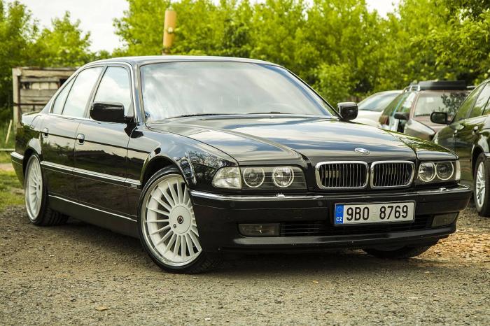

ze by aspon oziveni exterieru? jen takovy pokus a stejne jsou male :)
o 01.05.2014, 23:10 | kubiik
Alpina?
o 01.05.2014, 23:17 | Pavel 528
Alpiny jsou pecka na kazdym BMW a tyto jsou mega pecka
o 02.05.2014, 11:34 | swep
fakt vypadaji super, myslím, že máš nad čím přemýšlet
o 02.05.2014, 13:01 | Lukasino
Mě se teda původní líbí víc :o)
Tohle je moc velký, moc bílý :O)
o 02.05.2014, 15:53 | PekG
za mě alpine ;) luxusní kousky. Vyměním za moje co ty na to :D
o 02.05.2014, 20:11 | ivls
Tak ty sedí ;-)
Moc pěkný
o 02.05.2014, 20:22 | skoki
velkosť je v pohode, hlavne dozadu si to pýta podložky a spustiť dole a bude to bomba

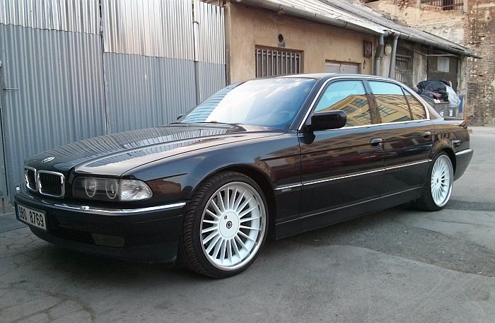

o 13.06.2014, 10:21 | lukee_cz
jedna srazova z vikendu...ty Alpiny su strasne tuctove kola sem zjistil :D

hele tu fotku v 10:21, tos fotil jedno auto na multiexpozici ne?? To bych teda nechtěl mít takhle profláknutou káru, aby to měl v kempu každej :o))))
o 13.06.2014, 10:52 | swep
323Marty to víš, levný starý auto :)
