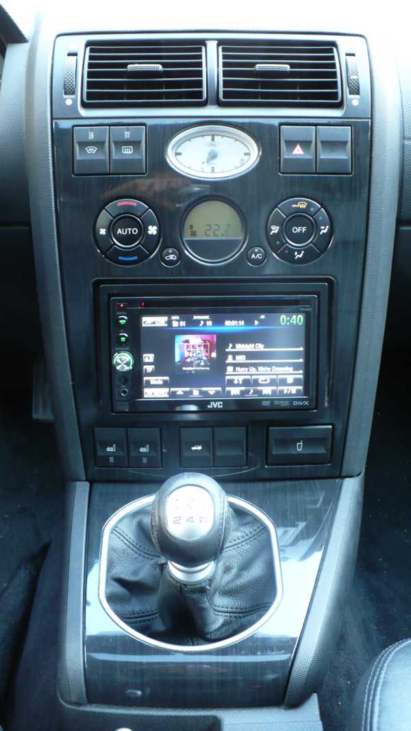

Ahoj,
vím že už tady bude založené asi milionté téma ohledně této rady ale osobně nevím co vybrat.
Koupil jsem po delším vybírání do Mondea MK3 rádio JVC KW-AV50 ( [ Link ] ) zabudoval ale i když mám "prémiový audio systém" tzn i lepší reproduktory(výrobce nevím) v připlatkové výbavě tak se mě zvuk moc nezamlouvá.
Vždy jsem v autě měl 165mm kompa, domečky na výšky, zes,sub apod blbosti které již nechci v mondeu řešit. Chtěl bych tyto 5x7 ovály nahradit nejlépe 165mm koaxama přes mdf redukce a vytlumit dveře.
Ale nevím si rady co by s JVC hrálo nějak obstojně? Kvůli absenci zesilovače a subwooferu bych rád aby šli od spoda a měli dobrou citlivost.
Napadá někoho neco? Cenová relace je řekněmě do 2000kč spíše i míň.
Díky
foto k příspěvku  od crazyape
