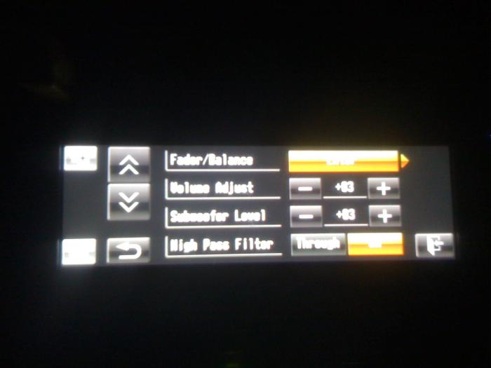

poradite mi prosim jak nastavit radio? zda se mi ze to vubec nebasuje pokud vypnu basak a ani to hrani neni nejak nic moc. nevim bohuzel jak co nastavit:(
Fader mam na stredu (mam jen predni repro a basak)
zajima me High pass filter. Pokud dam through, zadnou repra silene litat. bohuzel nevim co nastavit.

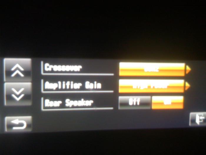

crossover? k cemu je toto? mam tam 80 Hz

mam to pres zesilovace, crung 550.2 zene predni repro (DLS M6A) a basak zene gtr 2400.1 (Carpower blackbass-12)
o 02.03.2013, 15:35 | Lu82
mám tu samou je*ku radio, jak máš zapojene Cinche od basaku do radia ?? Tady do radia musiš dát jen jeden když zapojiš oba basak ti hrát nebude. Zapojiš ho jen na ten vystup kde je štitek subwoofer.

hele basak mam tak, ze mam hned za cinchem z radia rozdvojku. To ze chcipne panel to je pohoda. kuchni ho a vycisti ho. ja tam mel prach, a vypadaval displej. od rozborky a slozeni panelu je vse ok. :)
