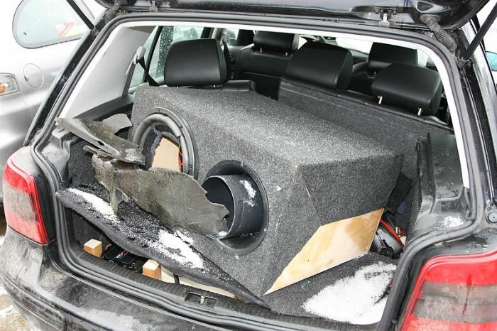

vies, ze taka 20-30-kilova ozvucnica Ti pri celnom naraze urve hlavu?

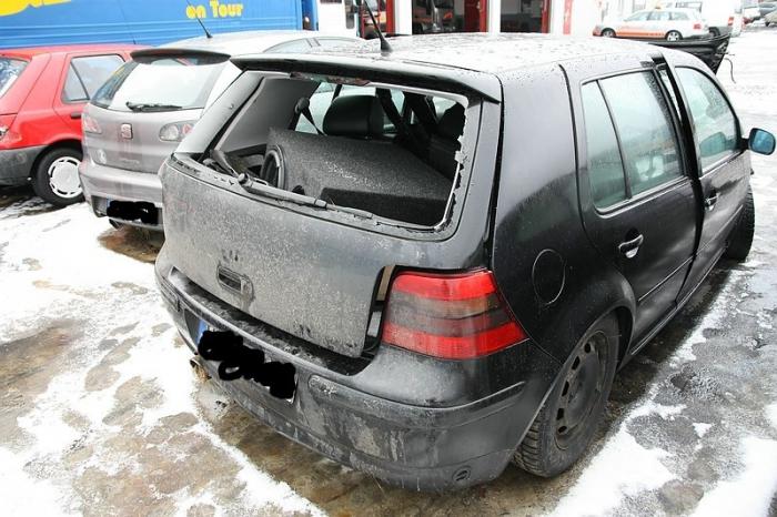

ale troska osvety treba, bedna od subu vylomi operadlo sedadla, pricom v kufri nemala vobec volu kam sa pohnut

o 06.03.2013, 22:30 | dr.marty
noclue:jen ho nech,to pozná sám až to někam praští nebo někdo do něj.Ono až se mu to vytrhne,vlítne mu to do sedaček a přelomí záda,tak z něj bude mrzák a bude si říkat proč se na to nevysral a neposlech jiný.
Tohle co chce vytvořit může být pěkná věc,ale do showcar a né na denní ježdění....
Zase na druhou stranu,když na to má koule ...... :))
