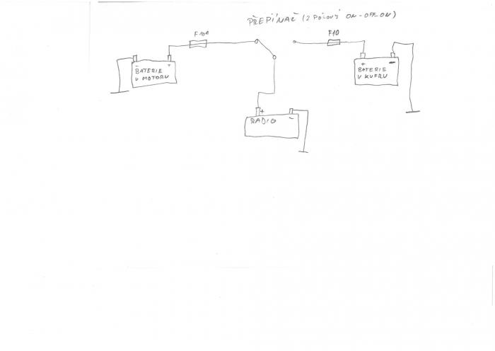

Zdravím chtěl bych požádat o radu zasvěcené.Chtěl bych napájet autorádio z druhé autobaterie v kufru - na přepínač.Při nastartovaném motoru napájení z palubní sítě a při stání z druhé autobaterie v kufru.Druhou baterii nechci dobíjet.Nebude problém s kostrou autorádia při napájení z druhé baterie?Děkuji za rady Duke
o 26.02.2013, 11:18 | Pavel 528 | Upraveno: 2013-02-26 11:18:32
s kostrou problem nebude...ty spojis...
jen jaksi bude muset odpojovat nezavisle vzdy 2 plusy co vedou k radiu....
tedy musis mit dvojitej prepinac....
a ciz budes tu druhou baterii dobijet?¨
prijde mi to jako zvlastni reseni....o))
o 26.02.2013, 11:41 | Dukecz
Ano ,spínač na přepínání (2 pólový ON-OFF-ON) mám ,tu druhou baterii tedy připojím na kostru auta i na kontakt autorádia?(tedy baterie budou vlastně spojeny mínus póly a na plus bude ten přepínač?)Jde mi o to abych nevybíjel baterii na kterou startuji a rádio hrálo jen na tu druhou (ale zároveň aby nebyl problém s kostřením rádia). Elektronice moc nerozumím ,nejdem z oboru. Druhou baterii dobíjím nabíječkou – mám jich několik a živím tím vysílačku (někdy i nabíjím notebook) ,abych se vyhnul vybití startovací baterie a zároveň eliminoval rušení z palubní sítě auta.

o 26.02.2013, 13:14 | 323Marty
Pavlovi to přijde zvláštní a mě to přijde jako naprostej nesmysl :o) Pokud nemáš silnou aparaturu, tak Ti rádio baterku jen tak nevybije, to by musela bejt hodně špatná a hrál bys na ní celou noc a pak bys třeba nenastartoval. Pokud bys měl silnou aparaturu, musel bys toho přepínat mnohem víc, takže předpokládám, že nic takovýho nemáš. Pokud píšeš, že to chceš mít zapnutý při vypnutym motoru, pak stejně žádný rušení z palubní síce auta stejně nepřichází, neboť Ti nejede motor ani alternátor, ani nic, co způsobuje rušení při jízdě. Podle mě totální nepraktičnost při nulové užitné hodnotě. Ale jestli opravdu plánuješ poslouchat autorádio někde celou noc, pak držim tlamu a je to přesně jak píše Pavel :o)
o 26.02.2013, 14:02 | Dukecz
Žádnou „aparaturu“ nemám ale k tomu autorádiu (nevím kolik má příkon-ale má LCD panel) běží nabíječka notebooku (90W) + vysílačka která má jedna odběr okolo 3,5A a druhá asi víc (ale většinou neběží spolu).Nemusím to ani počítat a vím že 55Ah baterie to opravdu celou noc nevydrží  (nebojte mám to vyzkoušené) . využití nechme tedy stranou .Mimochodem když motor stojí tak opravdu alternátor vysílačku neruší ale zase mi sosá baterii na kterou chci pak startovat a to je dost zásadní( a kvůli ní mám druhou nezávislou baterii).Ale když motor běží, chci aby na něj šlo rádio ale vysílačka je zarušena takže ta jede na baterii v kufru …. Rozumíme si? :)

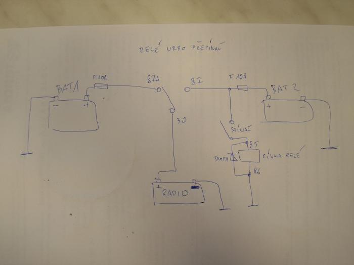

o 26.02.2013, 19:13 | noclue | Upraveno: 2013-02-26 19:15:22
pripadne to mozes spravit automaticky cez rele, nechce sa mi to kreslit, tak popisem
vsetky minusy zapojis na kostru
rele zapojis ako prepinac 2-polovy cize radio bude mat bud + z prednej alebo zadnej baterky
ovladanie rele das na spinany plus od motora
edit: aha, tak hotdog to uz napisal
funkcia:
ked mas zapnute zapalovanie, ide radio na altik/prednu baterku
ked vypnes zapalovanie, rele automaticky prepne radio na zadnu baterku.

můžu použít tohle relé?
popsal by mě někdo kam připojit který kontakt?? podle toho obrázku u toho relé z Gesu

o 27.02.2013, 09:26 | Pavel 528
tak pak pokud ti nejde o pamet radia ,tak prepinej jen plusy z dvu baterek bud relatkem a nebo jednim prepinacem
tak jsem to nakreslil,pac vysvetlovani nejde..o))
rele ale musi byt prepinaci

když se nad tím zamyslím, tak pamět by to mělo držet stejně. pořád bude napájedná z té první baterky.
teda pavle, ty umíš ale hezky malovat :-)
o 27.02.2013, 09:45 | Pavel 528
no jasny,pamet muze jit z jedne...
jako to je nejrychlejsi varianta,to nacmarat na papir a vyfotit..o)))

o 27.02.2013, 12:38 | 1kw | Upraveno: 2013-02-27 12:40:06
Dej tam přep. relé co posílal Pavel [ Link ] ,
zapojení asi takto: konektor 85 a 86 - kostra a + od spínačky (nebo relé alternátoru), kon. 87 - + baterka u motoru, kon 87a - záložní baterka, kon. 30 - autoradio.
Takže když nastartuješ sepne relé a radio bude napájené přes baterku u motoru, vypneš motor, relé se rozepne a radio bude napájené přes záložní baterku. Napájení paměti radia bych dal natvrdo na baterku u motoru ať s tím nejsou problémy..

o 27.02.2013, 19:42 | Dukecz
Relé zakoupené ,všechno za hodku smontované a hurá funguje jak má! Děkuji mockrát všem ! :D
