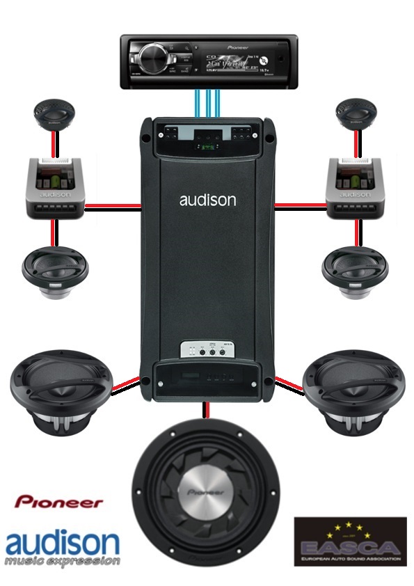

Tak já taky prozradím trochu s plánů na letošní sezónu :)
HU Pioneer DEH-80PRS
Výšky Audison AV 1.1
Strředy Audison AV 3.0
Středobas Audison AV 6.5
Výhybka mezi výšku a střeďák
Zesilovač Audison AV 5.1K
Subwoofer PIONEER TS-SW1041D

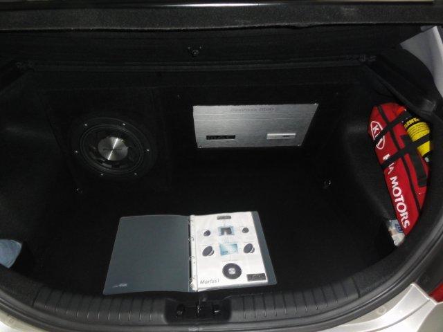

původní podoba kufru
foto k příspěvku  od Marťas1

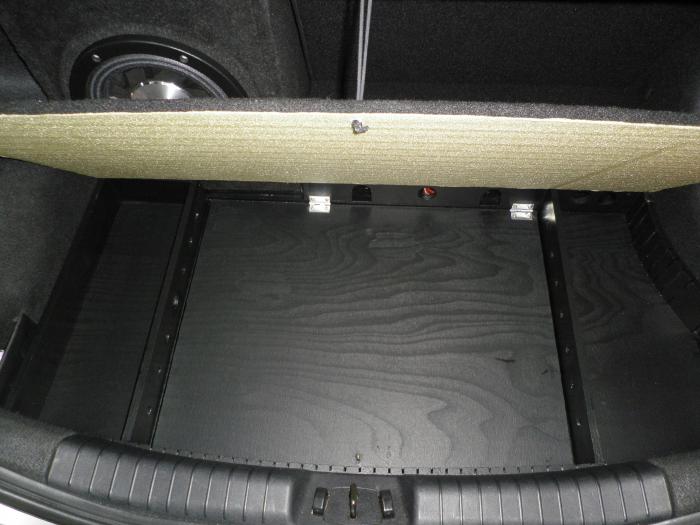

nově dvojitá podlaha

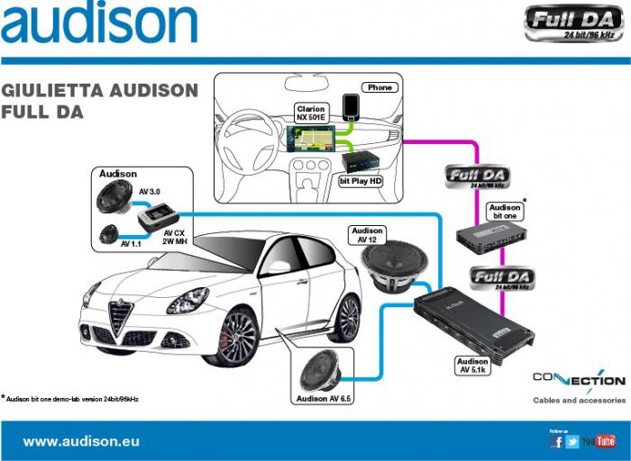

ahoj, dotaz amatéra: AV 1,1+3,0 přez vyhýbku jsou zapojené do 2x75W, AV 6,5 na 2x140W v zes? Stačí to?
o 26.02.2013, 21:35 | Marťas1
uvidíme, ale mělo by protože Audison má tuhle konfiguraci i ve svých FULL DA předváděčkách pro EU i USA
o 26.02.2013, 21:39 | Marťas1

o 27.02.2013, 09:07 | Marťas1 | Upraveno: 2013-02-27 09:09:06
mno nejefektivněji pro komplet 4 way asi takto: :P
ovšem to je celkem darda finančně

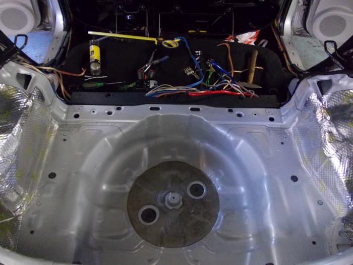

o 03.03.2013, 20:54 | Marťas1 | Upraveno: 2013-03-03 20:58:40

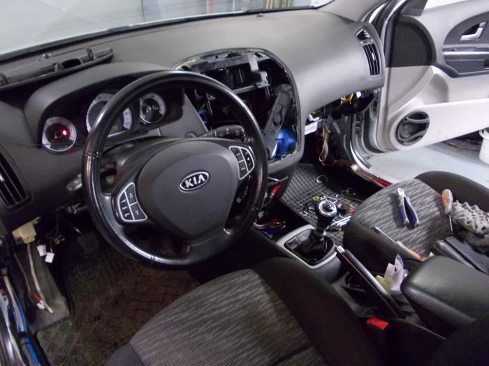

Potřeba přidat další kabeláž pro AV 3.0, takže i palubku

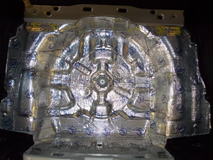

o 03.03.2013, 20:57 | Marťas1
trochu STP Silver (zbytek auta STP Gold)

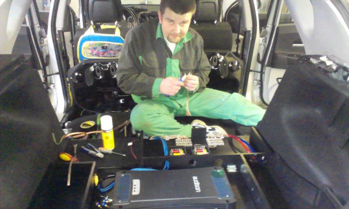

o 03.03.2013, 21:08 | Marťas1 | Upraveno: 2013-03-03 21:09:39

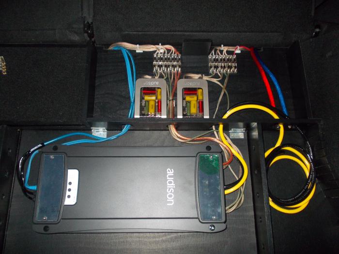

a je tam, svině těžká :)
kabeláž zatím jen tak poházená, ještě tam přijde distribuční blok pro napájení, pak to skulturnim

o 03.03.2013, 22:49 | noclue
ta zostava sa mi velmi paci, tomuto zosiku by som urcite dal dozadu malu 16Ah baterku a 1F kapacitor- audisony maju neisteny extra vstup na kapacitor. Miesto mas.
o 04.03.2013, 06:01 | tazman
noclue..odpovím za martina ;) tam kde na foto je momentalně smotané napájení tam je místo pro malou baterku a počítá se sní ;)
o 04.03.2013, 07:19 | Marťas1
ano, místa je tam dost jak na druhou baterku, tak i případné další plány...

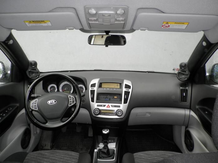

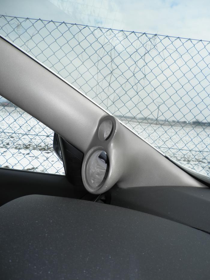

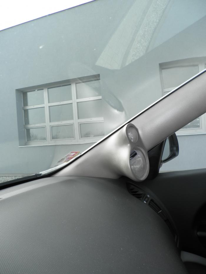

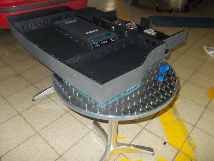

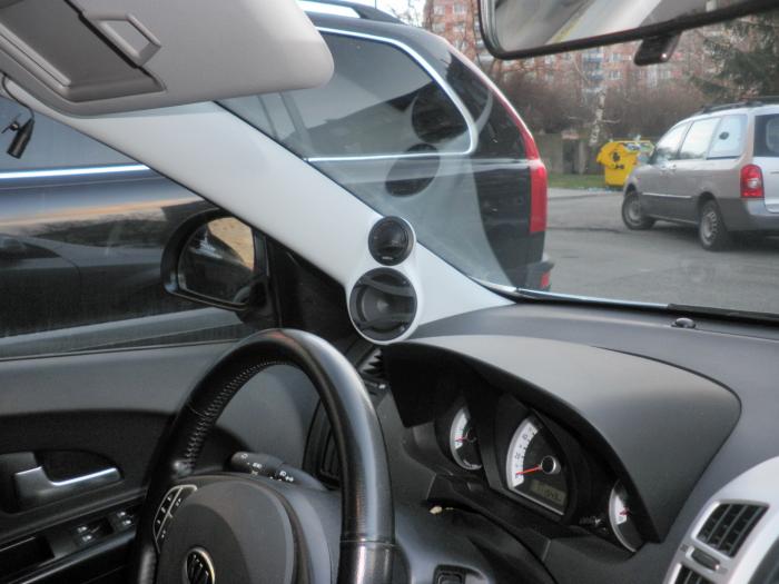

o 09.03.2013, 20:01 | Marťas1 | Upraveno: 2013-03-09 20:02:32
A-soupky tak?
o 09.03.2013, 20:02 | Marťas1
nebo tak?
o 09.03.2013, 20:27 | ivls
ted ve me hrklo, jak jsem videl tu prvni fotku, ze jsi udelal nemozne a je to uz tvuj vytvor :P
za me varianta prvni - pripada mi kompaktnejsi a celkove mi prijde do interieru lepe zakomponovane
- no a umisteni mi tak prijde zazitejsi - kdyz je vyska vys, jako stred
o 09.03.2013, 20:32 | TommyDS
urcite prva varianta, pokial budes mat stredaky co najblizsie k bocnym oknam spoznas to na pekne sirke sceny ...
o 09.03.2013, 21:07 | ivls
i vzhledem k tomu, ze pojedes casovky vysky a stredu spolu, tak mi pripada prvni varianta vhodnejsi
o 09.03.2013, 22:27 | Marťas1
ok kluci, já si to myslel, jen jsem to chtěl zkonzultovat

o 10.03.2013, 08:32 | CarMedia.cz
Na časovky to dle mě nemá vůbec vliv, pakliže máš měniče takto u sebe. Je pak jedno, z jaké strany. A co se týká šířky, tak souhlas, ale zas to nebudeš mít hluboké. Je to prostě o tom najít kompromis. Nejlepší je udělat si "provizorní" uchycení a hledat. Podle fotky ti nikdo neporadí, co je ideální. Navíc hledej umístění napasovatelné hlavně na tvoje auto. Každé auto umožňuje umístění trochu jinak a ne vždy lze domek udělat takto dobře.
Osobně bych se nebál dát střed na úroveň výškáče, nebo dokonce opačně, a důvod? Budeš ho moci dát hlouběji, přitom zachovat šířku. Pakliže ten střed budeš chtít mít uchycen tímto způsobem, budeš to muset nainstalovat poněkud dost dopředu (hlavně na straně řidiče) a tím tu hloubku zmršíš ještě víc, než kdyby si měl palubku s dostatečně velkým rozestupem sloupek-budíky. Prostě vyzkoušej a uvidíš..
o 10.03.2013, 08:47 | Marťas1
já vím, že nedostanu konkrétní odpověď. To by někdo musel mít konkrétní zkušenost s ceedem a nejlépe s Audisonem.
Asi jsem Jirko nepochopil, jak to myslíš v to druhém odstavci :(
o 10.03.2013, 10:24 | ivls
to Revilohifi.cz (P),
když pomineme ty časovky, protože to asi važně bez změření bude jen spekulace a subjektivní dojem, tak s tebou nemužu souhlasit,
hloubku podle mě nepořešíš umístěním měničů, ale jejich natočením
umístěním měničů můžu prvotně pořešit vzdálenost scény
jinak pokud tento střed nepotřebuje nějak velký objem, tak může martin použít i část ozvučnice toho sloupku, takže bych to neviděl tak tragicky, že se to bude cpát moc dopředu
o 10.03.2013, 11:28 | Marťas1 | Upraveno: 2013-03-10 11:29:05
přesně to mám v plánu jak píše Ivan, použít sloupek jako část ozvučnice

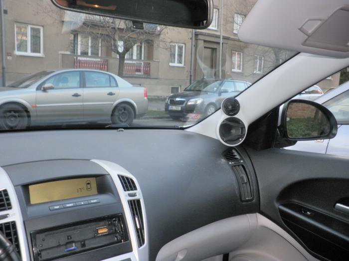

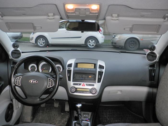

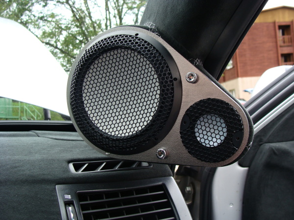

o 11.03.2013, 09:24 | Marťas1 | Upraveno: 2013-03-11 09:25:11
Včera jsme se s tazmanem pokusily nasměrovat, tak uvidíme
o 11.03.2013, 09:25 | Marťas1
o 11.03.2013, 11:18 | PekG
to bude pěkné;) už se těším na poslech
o 11.03.2013, 20:27 | Toxxx
Jak to je smerovane?
o 11.03.2013, 20:32 | Marťas1
toxxx: mezi opěrky předních sedadel, výška uší
o 11.03.2013, 20:46 | Toxxx
No prave mi to pride nizko. Mne to smeruje nad usi a scenu mam tak akurat. Ale to je mozno dane autom.
o 11.03.2013, 20:47 | Marťas1
uvidíme Stano, jak to dopadne. třeba to bude stát celý za ho.no :)
o 11.03.2013, 20:51 | Toxxx
No to dufam ze to dopadne dobre:) Vsak ked sa to neosvedci prekopat a najst lepsie riesenie;)
o 13.03.2013, 21:09 | ivls | Upraveno: 2013-03-13 21:09:49
to Marťas1,
to bude v pohode - za me dobry
o 15.03.2013, 21:44 | Marťas1
tak mám za sebou to smradlavé piplání s laminátem, teď tmelit a brousit...
o 15.03.2013, 21:58 | MARWiN | Upraveno: 2013-03-15 21:58:40
pěkný, ale možná ty kroužky mohly bát trošku zaoblený na hraně ;)
ať jde tmelení a broušení pěkně od ruky.. je to drbačka
o 16.03.2013, 06:44 | Marťas1
MARWIN: taky se na tu drbačku netěším :D a to zaoblení je v plánu
o 16.03.2013, 07:23 | Směty
Zaoblení mohlo být vyrobené i na kroužku, ale vrchní dodavatel už neměl čas na blbiny.. :oD
o 16.03.2013, 07:42 | Marťas1
a taky je tak trochu hlava děravá :P
o 16.03.2013, 09:06 | Směty
To taky strécu, ale na rádius už fakt nebyl čas.

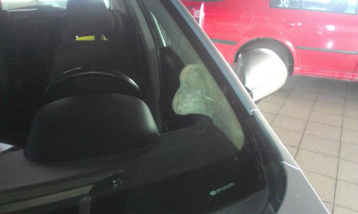

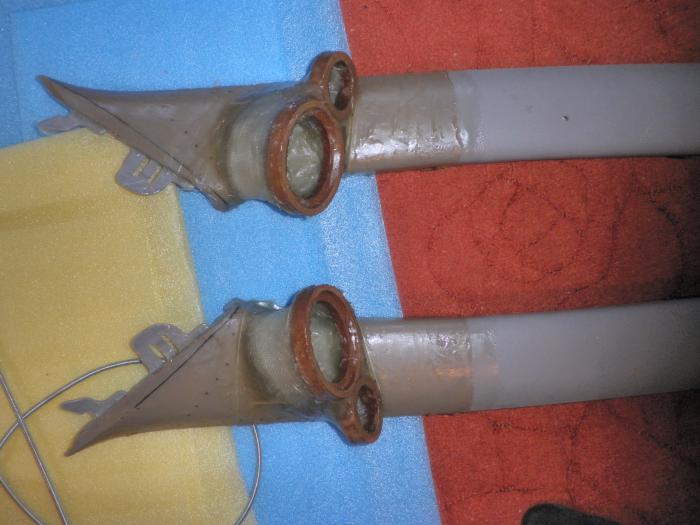

o 04.04.2013, 20:46 | Marťas1
tak sloupky už v plniči, kritiku či nápady na vylepšení sem :)
o 04.04.2013, 20:56 | kubiik
hezky. jaka bude finalni povrchova uprava?
o 04.04.2013, 20:57 | Toxxx
Pekne moc pekne:)
o 04.04.2013, 21:00 | Marťas1
díky, povrchovka buď plastidip jako tazman, nebo imitace původni struktury plastu....uvidíme
o 04.04.2013, 21:04 | ivls
to Marťas1,
moc pekne jsi se posunul - super
na tech hrankach to mas otukany?
o 04.04.2013, 21:06 | Marťas1
jo, bohužel lakoš to při převozu trochu potloukl :(, ale jelikož se to ještě bude brousit voďasem před finální úpravou, tak to spravím
o 16.04.2013, 19:05 | Marťas1
varování: když by někdo montil Audison AV 3.0, nepoužívat origo přibalený samořezky, je to bláto!!!
dnes jsem ukroutil 2 hlavičky, zbytek šroubku ve sloupku......kurva!!!

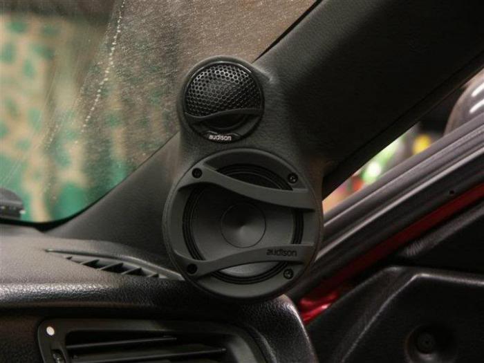

o 16.04.2013, 19:31 | Marťas1 | Upraveno: 2013-04-16 19:32:15
zatím asi konečná podoba sloupků
o 16.04.2013, 19:32 | Marťas1
o 16.04.2013, 19:33 | Marťas1
o 16.04.2013, 19:45 | rover (WoodTech)
Moc pěkný čéče :-)
o 16.04.2013, 19:53 | Marťas1
díky Jirko :)
o 16.04.2013, 20:09 | PekG
Nadher, kdybych mel klobouk tak smekam!
o 16.04.2013, 20:43 | Toxxx
Pekne moc pekne:)
o 16.04.2013, 20:56 | ivls
jako kluci, moc pekna prace - tesim se na poslech
o 16.04.2013, 21:02 | kubiik
jak z fabriky
o 16.04.2013, 21:17 | Marťas1
díky kluci
kubiik: přesně to jsem chtěl..
PekG: budu tě citovat-naživo to zas tak perfektně nevypadá :)
o 16.04.2013, 21:28 | Marťas1
ivls: to já taky...
o 16.04.2013, 22:05 | wefa
Moc pěkné, kubiik to vystihl, jak z fabriky.
o 16.04.2013, 22:52 | PekG
:-D
o 17.04.2013, 21:01 | Milhauzz
No vida vida, pěkně pane, pěkně!
o 18.04.2013, 08:54 | Aegis
like
o 18.04.2013, 10:19 | Augi
Pěkné :-)
o 18.04.2013, 21:27 | Marťas1 | Upraveno: 2013-04-18 21:27:40
díky kluci

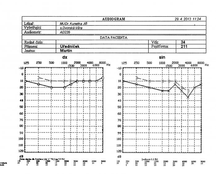

o 30.04.2013, 10:02 | Marťas1
takže auto celkem naladěný na Hradec, těšil jsem se, že si to trochu naposlouchám a v sobotu ráno zjistím, že mě uši nějak nechávaj na holičkách :((
o 30.04.2013, 10:08 | Marťas1
tak jsem šel na ušní a posuďte sami: RTA čko jak na horské dráze :(
o 30.04.2013, 10:30 | JA
a kurva...moc se mi tvoje práce líbí...co děláš v práci, v dole? :-)
o 30.04.2013, 10:40 | Marťas1
díky, právě že ne, dělám přijímacího technika, takže tichá práce (i když na palici)...
o 30.04.2013, 10:40 | Toxxx
No naposledy ked som bol pred pol rokom na usnom som na tom k.rva lepsie teda. Ale hluchy som aj tak:D
o 30.04.2013, 10:50 | Marťas1
nafasoval jsem antibiotika a v pátek jdu na kontrolu, tak se uvidí. každopádně v Hradci si toho moc neposlechnu..
o 30.04.2013, 14:55 | PekG
To uz je tak daleko zdravotnictvi kdyz se da sluch zlepsit lekama? :-D jinak bys mohl poslouchat profi kategorii aby to bylo zajimavejsi.:-D
o 30.04.2013, 15:11 | semtex
Pekna prace, akurat bych asi zvolil lepsi repro kabely... To vypada byt, pri rychlem nastudovani, nejslabsim clankem retezce.
o 30.04.2013, 15:29 | Marťas1 | Upraveno: 2013-04-30 15:30:54
repro kabely jsou
ACV 2 x 2,5 mm pro všechny repra
Sinus Live 2 x 4 mm pro sub
vím , že existují lepší, ale zatím to nechám tak
o 30.04.2013, 19:27 | ivls
vidim to na jine natoceni usi, nebo upravit na EQ
:D
o 30.04.2013, 19:30 | Marťas1
to zní jako plán, Ivane :D :D
o 30.04.2013, 19:39 | ivls
zbastis ATB a vono se to snad vrati do puvodniho stavu
- to ti moooooc preji

o 03.06.2013, 17:45 | Marťas1
protože trošku popraskal laminat, tak oprava a teď jsou v černém, co vy na to?
o 03.06.2013, 17:54 | MARWiN
já na to : "much better" :D fakt to vypadá líp čéče
o 03.06.2013, 18:07 | rover (WoodTech)
Supr čupr :-)
o 03.06.2013, 20:22 | radaman
No já si celou dobu říkal, že tomu něco chybí. Teď už se to líbí i mě a pošli taky jednu fotku na ředitelství v KIA ať stim něco udělaj! Všechno špatný je pro něco dobrý :-)
o 03.06.2013, 21:05 | kubiik
za me k tomu ještě cerny strop. takhle to tak divne konci... ale mam pocit, ze B-sloupky mas taky svetle, ne?
o 03.06.2013, 21:54 | tazman
kubiik ..nešťourej do toho... jinak to zas přestříká na šedo :D za mě tak jak je dobrý je :D víš co mi dalo práce přesvědčit ho že to chce nechat v černé? :D
o 03.06.2013, 22:00 | kubiik
nebo ho to postouchne ke zmene barvy stropu :D
o 03.06.2013, 22:37 | PekG
Jj ty vole je to lepsi!
o 04.06.2013, 19:39 | ivls
i na zivo moc pekny - padne to tam pekne
vidim, ze zaslepky bagu padnou ve svetle dobre, ne? - nebo aspon mi pripadne, ze ano
o 07.06.2013, 21:13 | hotdog
a co kompromis, postupný předchod z černé na šedou by nebyl marný :-)
o 08.06.2013, 13:23 | tazman
párek...o tom sme přemejšleli a marťase ta mšlenka uplně nepřešla ale v reálu když sedíš v tom autě a tak za mě ee ..v reálu to působí v té černé takovým luxusnějším dojmem :)
o 08.06.2013, 13:43 | petis
mě se to líbí. Černá se hodí ke všemu.
o 08.06.2013, 21:18 | hotdog
nevím, třeba v reálu je to lepší... ale za mě radši světlejší :-(
o 08.06.2013, 22:00 | kovvalsky
urcite ciernu ta bleda my prisla na tej fotke ako keby to tam je dorobene vo photoshope a realne to tam neni
o 09.06.2013, 08:19 | hifim@ni@k
Mnohem lepší takto. To barevné sladění sloupky/stropnice bych až tak neřešil. Já mám A sloupek, C sloupek a stropnici světle šedou a B sloupek černý. Samozřejmě je to tak originál.
o 09.06.2013, 09:37 | Marťas1
mno, zatím to nechám v černé a uvidíme..

o 21.09.2013, 21:32 | Marťas1
Schema zapojeni...zatím "polopasiv"
příští sezóna snad už full active
