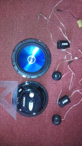

Chci narvat 16tky do předních dveří felicie kam se vlezou jen 13tky. Mám k dispozici repro viz. foto (sry za kvalitu ). Chtěl bych to udělat jako to dělají tady [ Link ] ale nevím jaký zvolit [ Link ] . Taky by mě zajímalo, jak se ty kroužky dávájí dohromady, lepí se lepidlem na dřevo ?

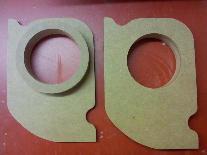

o 24.02.2013, 16:30 | MARWiN
napiš roverovi, udělá ti supr kroužky,který pak stačí nalakovat a našroubouvat na dveře
o 24.02.2013, 16:42 | rover (WoodTech)

o 24.02.2013, 17:27 | MARWiN
jako série...trošku prořežeš kapsu zevnitř a vypadá to jako z fabriky s origo mřížkama

o 24.02.2013, 20:15 | MARWiN
rover je má pěkný téměř bez práce,akorát byly asi 2 druhy dveří :D , hlavně to nalakuj ať ti to za měsíc neshnije, protože do dveří teče voda!
o 24.02.2013, 20:18 | rover (WoodTech)
Jen přišroubovat a je to....

o 24.02.2013, 20:19 | CarMedia.cz
Dva páry ti budou 100% stačit. Spíše bych řekl, že 2x 30 mm bude už moc a že ti bude stačit 1x 30 a 1x 18 mm. Ale 2x 30 mm je jistota a v případě, že to bude moc, můžeš tu podložku v pohodě oříznout. Lepit můžeš třeba Patexem nebo jakýmkoliv lepidlem na dřevo. Jen co je důležité, tak dané strany, které přijdou slepit k sobě, trochu obrousit, aby si lepil dřevo na dřevo. Co se týká šroubování do dveří, tak je to tak, jak jsi psal..
o 24.02.2013, 20:19 | rebel
a nebo tak napis roverovi zmeř si jakou vyšku a prumer a on to udela namiru

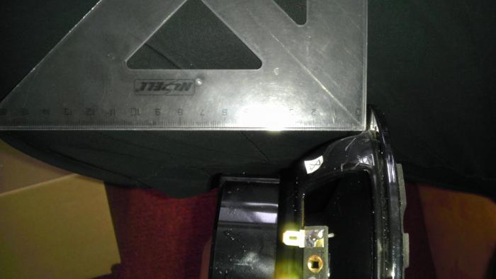

o 24.02.2013, 20:50 | Sklipky
Já ty repro ted nemam u sebe, ale podle fotky co sem fotil ( přikládám) je hloubka repraku 6cm , tak nevim jestli stačí přesně 6 cm ,ale asi by mělo ... Za kolik to děláš Rovere ?
Revilohifi: díky za objasnění, ještě kouknu na tu hloubku
BTW: nikde sem nenašel tydle repro, je na nich napsáné MDS Fanatic, ale netuším ani jakej mají výkon ani jinej parametr, nemáte někdo tušení či se jedná o nějaký rozumně kvalitní repro a nebo je to nejakej lacnej kšunt ?

o 24.02.2013, 21:49 | Sklipky
