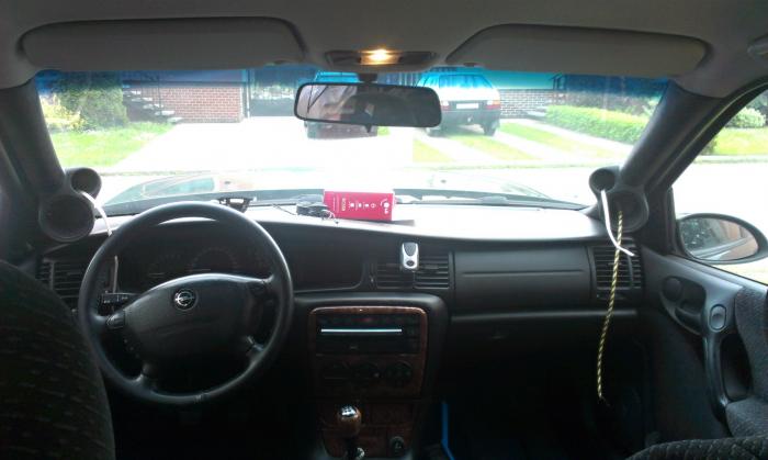

Začínám předělávat pomaličku většinu auta, některé věci zůstanou a.. Zatím jen sloupky a co přijde do nich.

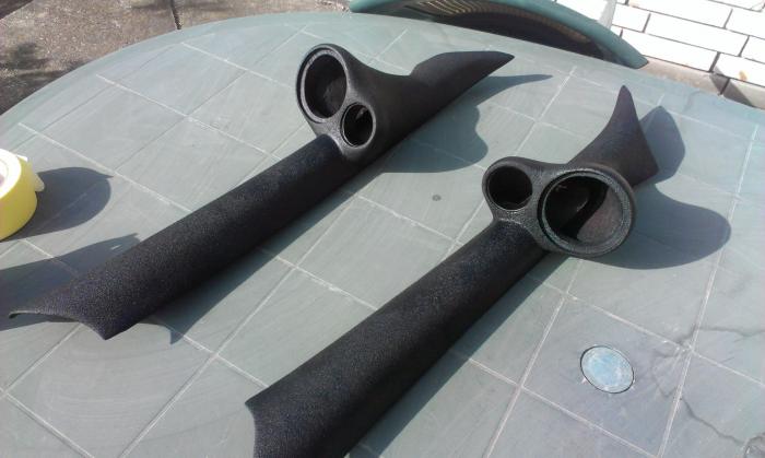

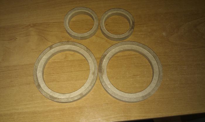

Kolečka. :o)

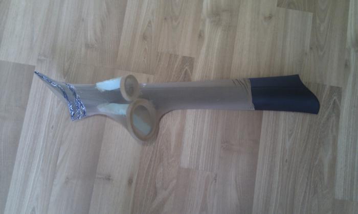

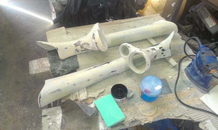

o 21.02.2013, 19:51 | Směty
vylaminováno, připraveno na broušení.

o 21.02.2013, 20:01 | ivls
stredy moc dobra volba
cim mas uchycene ty krouzky na sloupek? - ten predposledni obrazek

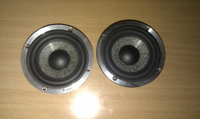

ty ses do toho taky pěkně obul :) letošní sezóna bude zjevně dost zajímavá... ty focaly si u tebe musim poslechnout,proč je všichni tak strašně vychvalujou

ivls: to bylo jen na zafixovani polohy pred laminovanim, je to tvrzeny polystyren. V tuto chvili tam jiz neni. Stano zesik je zatim nejasny predstava by snad byla tak uvidime, ano pres 701. Marwine urcite, neni problem, snad se podari dobre naladit.

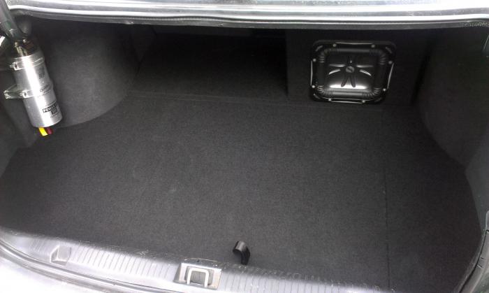

a dnes se trochu u Smětáků čalounilo ;)
foto k příspěvku  od tazman
o 20.05.2013, 22:01 | MARWiN
pěkný pěkný, tu strukturu na sloupku bych chtěl vidět z blízka..a jinak co je ta bílá čára v tom kufru?

o 21.05.2013, 05:47 | tazman
marw..zatím nedokončená povrchovka na předělu mezi panely podlahy :D
o 21.05.2013, 10:33 | Směty
Osobně bych to nazval funkční dorazová lišta.

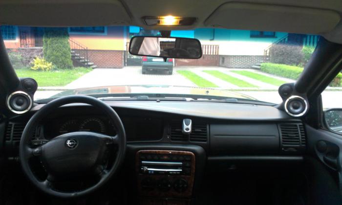

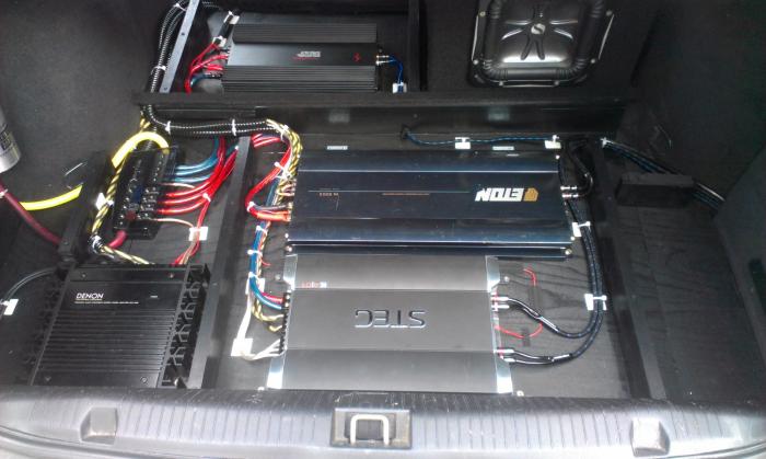

o 26.05.2013, 18:34 | tazman
a jedeme dál ;)

o 26.05.2013, 18:45 | Marťas1
mno, zítra bude snad první oživení (konečně), tak jsem hodně zvědav..
o 26.05.2013, 19:39 | Toxxx
No stlpky su uzas:)Pekne si pokrocil;) Snad sa zideme v Pardubiciach:)
o 27.05.2013, 06:53 | Směty
Děkuji pánové, na živo bude k vidění a poslechu určitě v Pardubkách. Jsem natěšenej jak malej kluk až to začne hrát. :o)

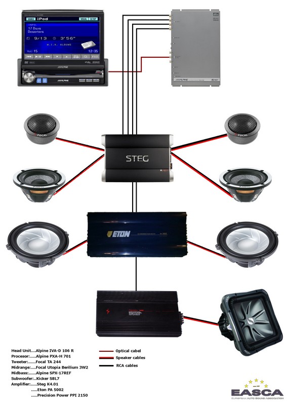

o 22.09.2013, 12:38 | Směty
Sestava v grafické podobě, prozatím.
foto k příspěvku  od Směty
